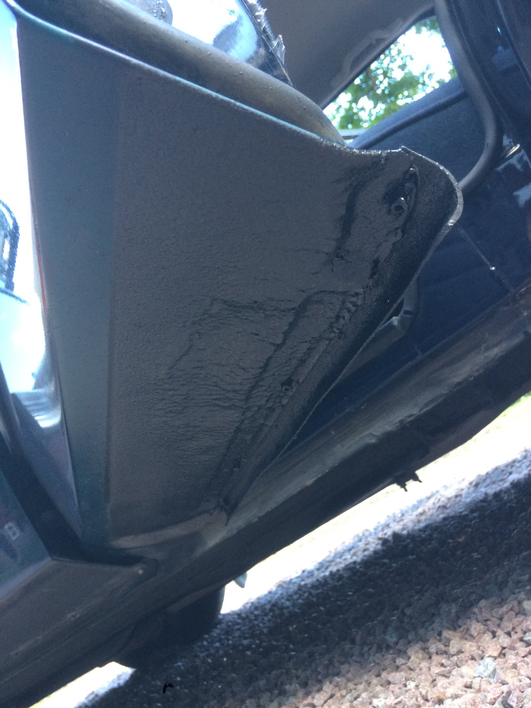

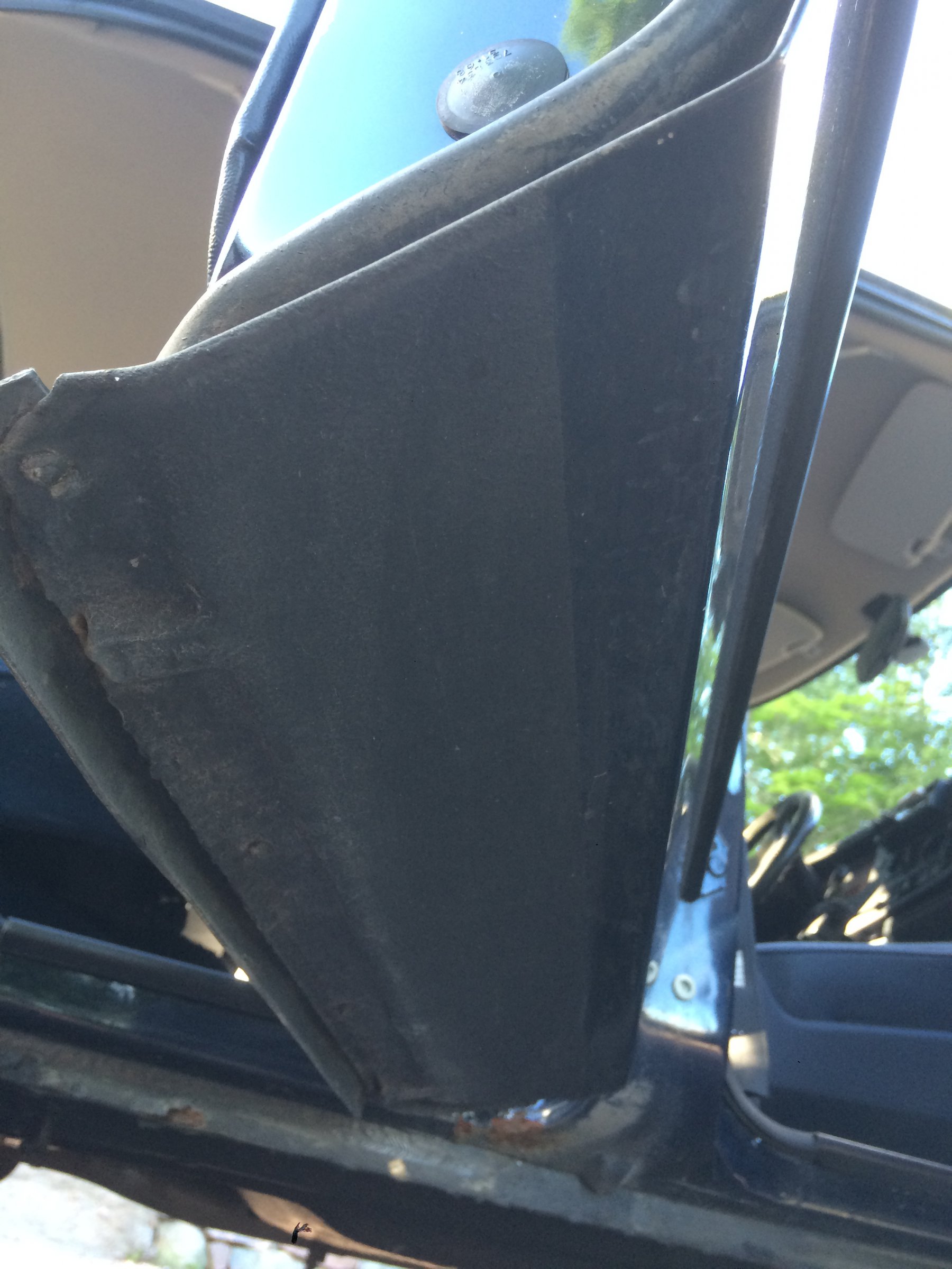

Hallo Saab-Freunde,

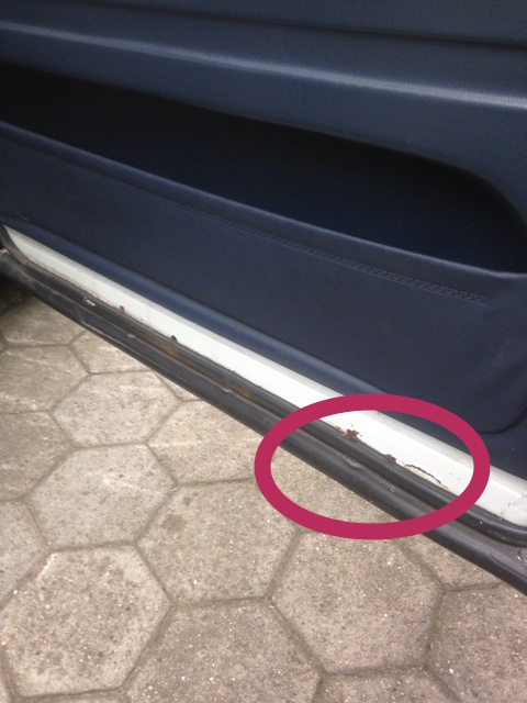

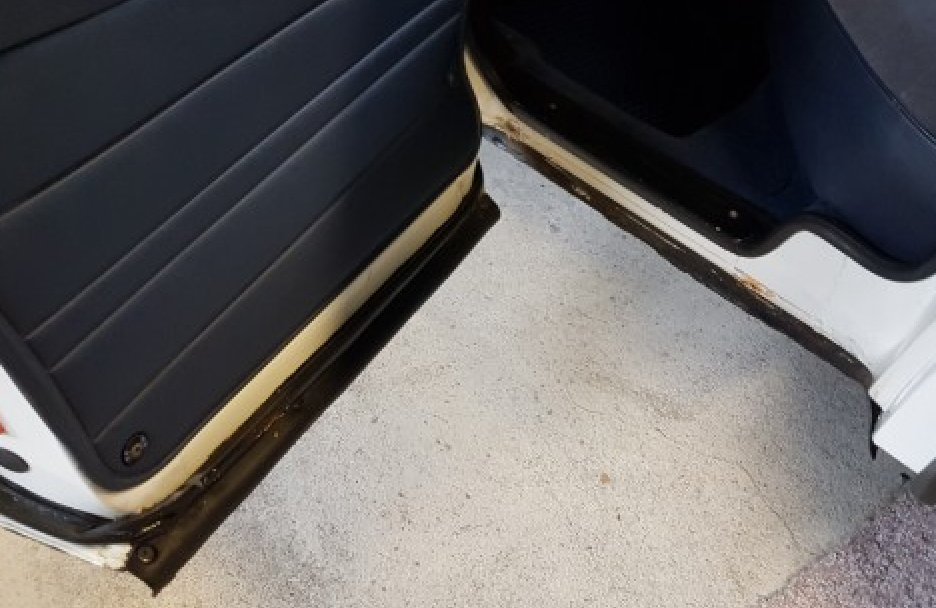

wiedermal habe ich eine Frage, diesesmal handelt es sich um Fotos von Türunterkanten, die mir von einem zu kaufendem Auto gesendet wurden.
Nachdem ich in Sachen Saab noch unerfahren bin, würde ich gerne Eure Einschätzung dazu haben: sind diese Türunterkanten gut / mäßig / schlecht? Bitte seht Euch beide Fotos an.
Herzliche Grüße
Herwig
Ich finde die überdurchschnittlich gut und würde mich, wenn ich die bei einem 900 finde, den ich kaufen will, sehr über den Zustand freuen.
Die Fotos sind leider etwas verpixelt, von daher sind Erhebungen und Unebenheiten im Lack nicht so gut zu erkennen.
Auf Foto Tuer_1 ist am Schweller was Rostbraunes zu sehen - da würde ich schauen, dass das gut konserviert und vor Weiterrostung geschützt wird.
Die Türen würden mir auch weniger Stress machen aber der Schweller, Einstigsbereich auf Bild 2 schon eher. Die beiden braunen Stellen sollten nicht durch sein.
Das scheinen mir nur die üblichen Durchscheuerstellen (durch die dreckigen Türdichtungen auf den Schwellern) zu sein.
Also mehr oder weniger ein kosmetisches Problem und Hinweis auf einen gewissen Mangel an Pflege.

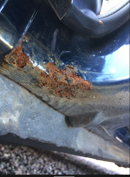

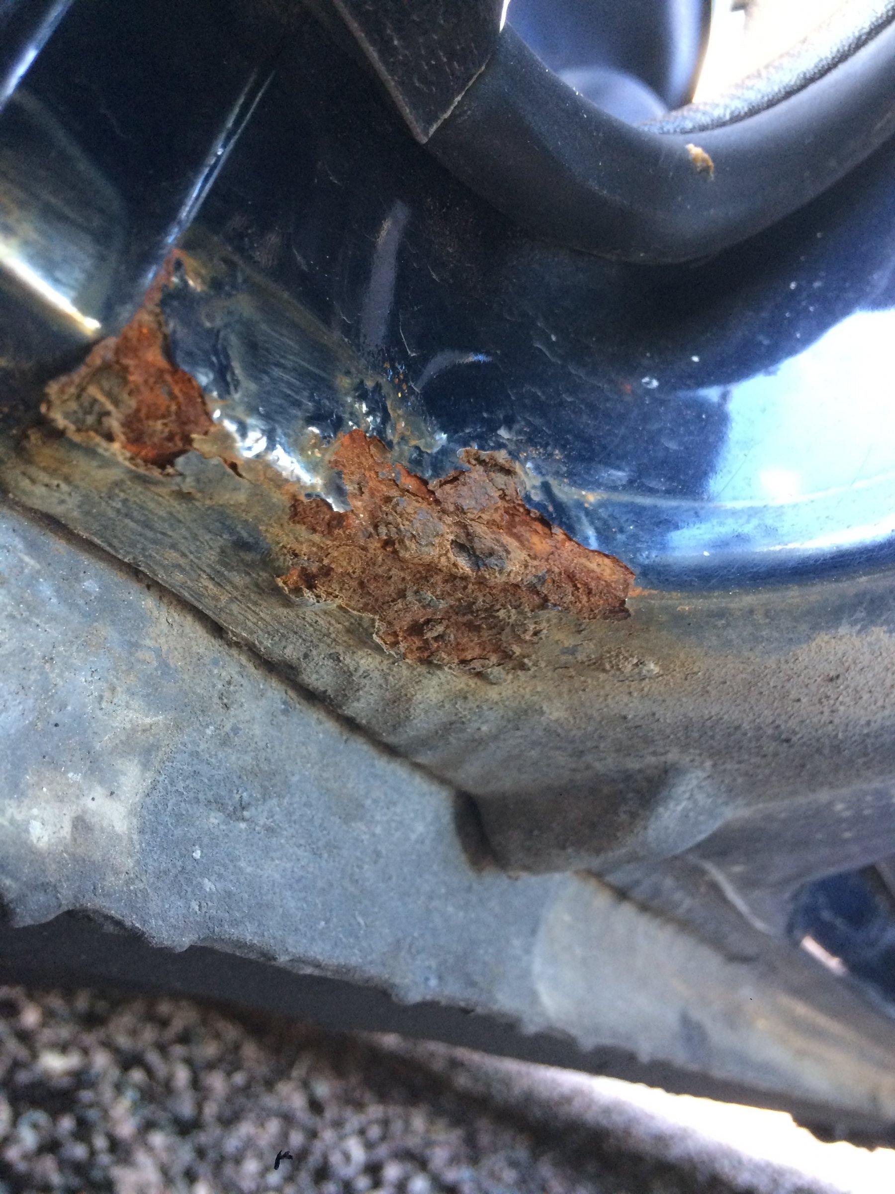

Habe ein Auto gefunden, das mir passen würde. Der Verkäufer hat mir ein paar Fotos vom Auto gesendet,die einen sehr gepflegten Wagen zeigen (zu weit weg von Österreich, um mal schnell hinzufahren). Aber es gibt auch einige weniger schöne Seiten.
Nachdem ich mich (noch) nicht so gut auskenne, möchte ich Euch um Eure Meinung / Einschätzung dieser Stellen mit Rost fragen. Ist das bedenklich oder schlimm oder gar "Hände weg"?
Hier sind Fotos, die die Stellen zeigen. Ich bitte Euch um Meinungen!
Das sieht für mich so aus als wären die bereits befallenen Bereiche mit Unterbodenschutz o.ä. zugespritzt worden.
Macht keinen guten Eindruck
Da kann ich Klaus nur zustimmen!
....war mit meinem "Neuerwerb" 900I erstmals neulich bei der HU-Truppe.......eine Tür sah exakt wie auf Foto 1 aus......Plopp - Stecheisen durch = EM (erheblicher Mangel)
Nu ja.....konnte den Prüfer besänftigen......da ansonsten nix zu finden war.......im Bericht dann "erhebliche Roststelle an der Tür" HU bis 06/19

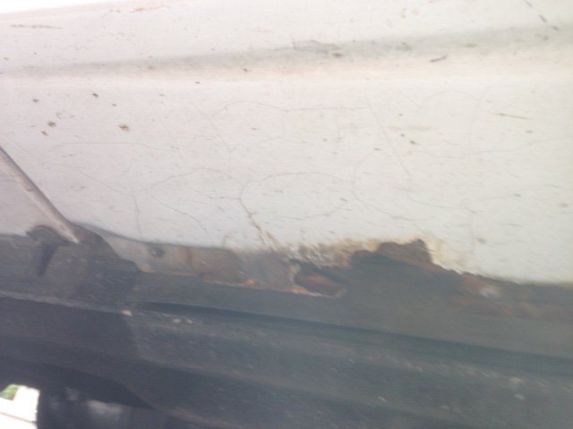

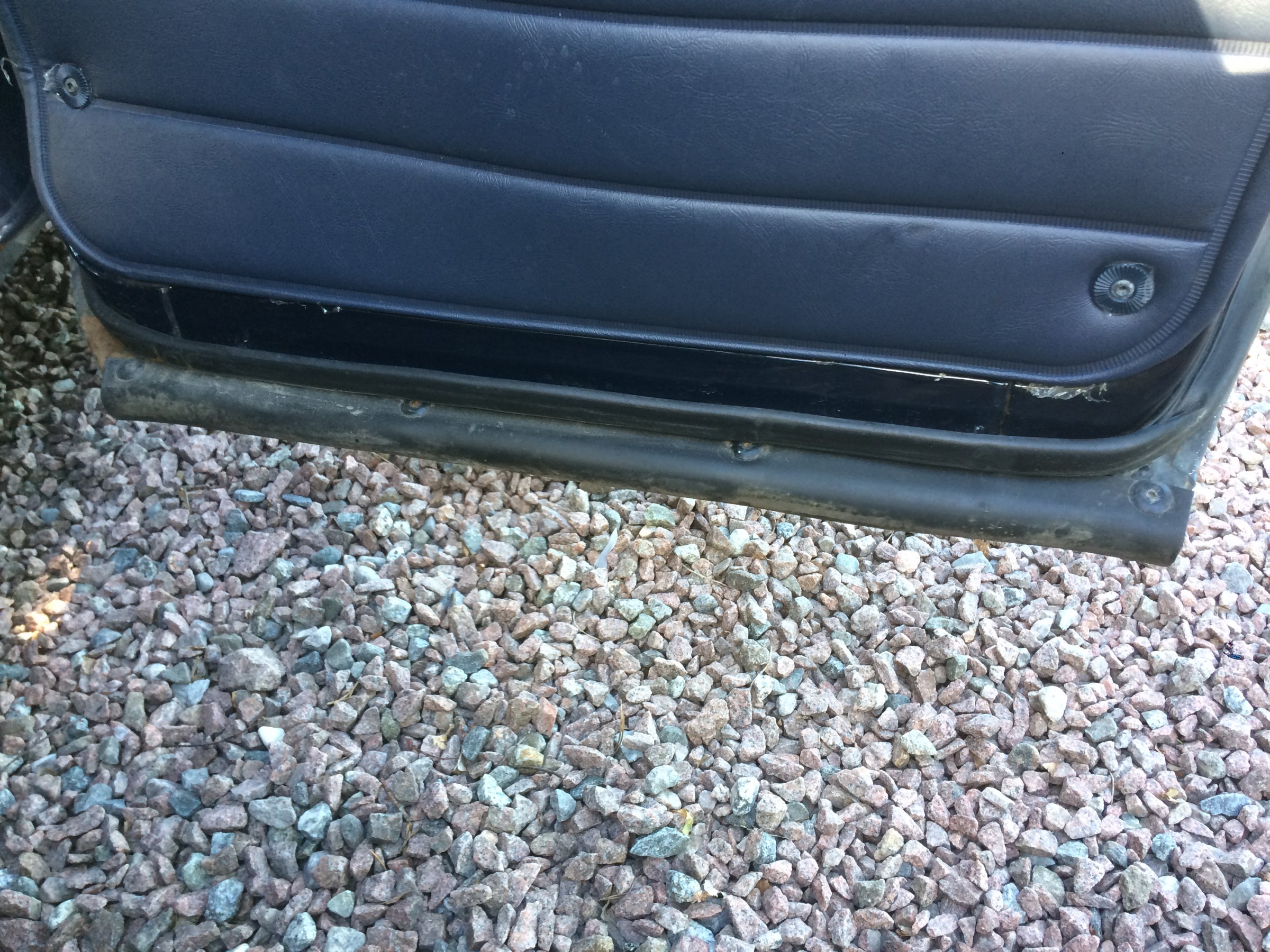

Foto 4 hier ist an sich auch ne ziemliche Baustelle
HM da pflichte ich dem Klaus bei! Unterbodenschutz im Sichtbereich heißt oft nix Gutes! Da würde ich genau schauen ob die Türen noch gut sind! Der Schweller im Bild 4 würde mir, auch Sorgen machen!
:confused: Kein tragendes Teil - kein erheblicher Mangel, eher überhaupt keiner. Lasst Euch von den Vögeln nicht nasführen.
Ja - ja - das dachte ich auch !!
Aaaaaber ich wurde vorgeführt.....von einem Prüfer beim TÜV-Süd !

es ist damit zu rechnen, dass die Tür (wahrscheinlich Türen) rostig sind. Guter Ersatz kaum zu finden, Reparatur schwierig. (Möglicherweise ist der Rost an den Türen beim TÜV hier Österreich nicht so kritisch.)
Weiters: Schweller rostig, Ausmaß auf dem Foto nicht abschätzbar. Könnte größere Baustelle werden.

Die Tür auf Bild eins ist definitiv schon geschweißt und das alles andere als schön. Das wäre aber das geringere Problem. Türen kann man zur Not tauschen ( ich hab sicher noch welche liegen, je nachdem, woher in Österreich Du kommst ) . Demzufolge, was ich aber auf Bild 4 und teilweise auch Bild 5 sehe, würde ich darüber aber nicht einmal nachdenken.

Es geht hier um Thema Rost - der nicht nur an den Türen ist - sondern auch an der Karosse. Siehe Foto 4 und Kommentare dazu.....
