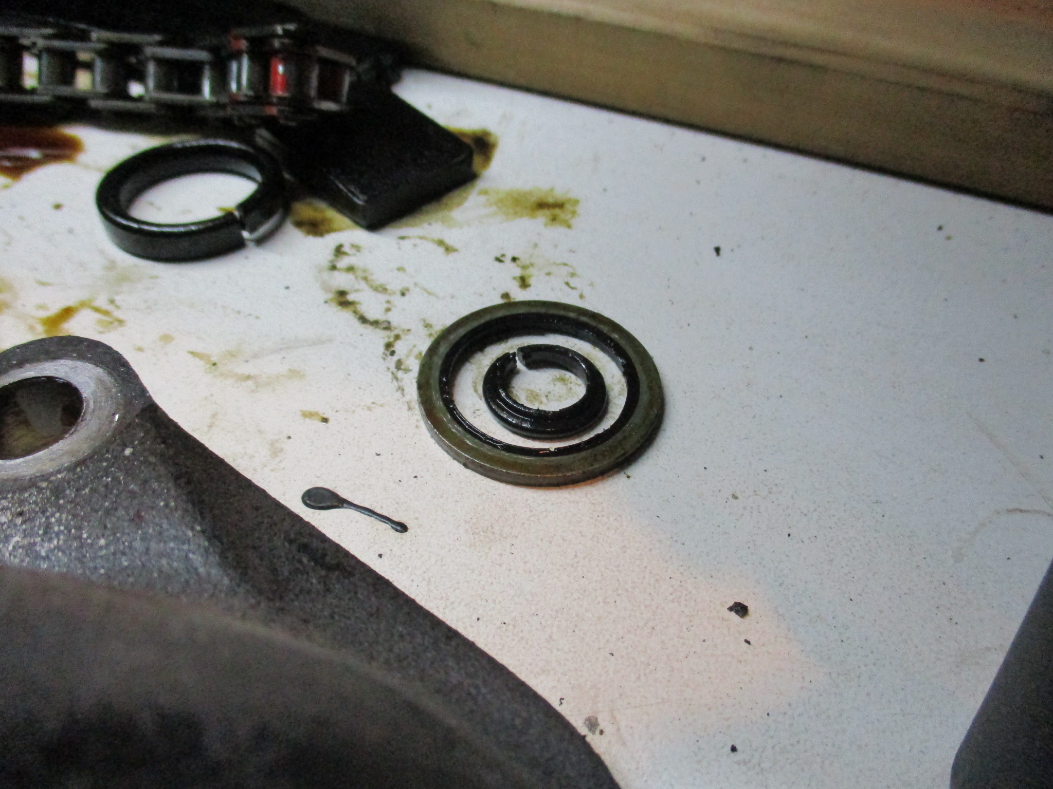

Ja diese Dichtung habe ich schon getauscht diese war ebenfalls undicht...

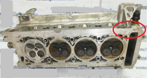

Moin. Hoffentlich ist es mit einer neuen ZKD getan. Es ist auch schon das ein oder andere mal vorgekommen das es nich am Kopf bzw Kopdichtung lag sondern am Stirndeckel. Das ist leider die typische stelle wo die undicht werden...
Ich wüsste auch nicht wie man das ohne erneuten zusammenbau prüfen kann. Allerdings sollte man beim abdichten des Stirndeckel den Zylinderkopf ebenfalls demontieren.

- neue Dichtung Kettenspanner

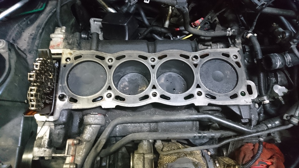

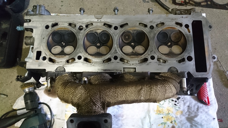

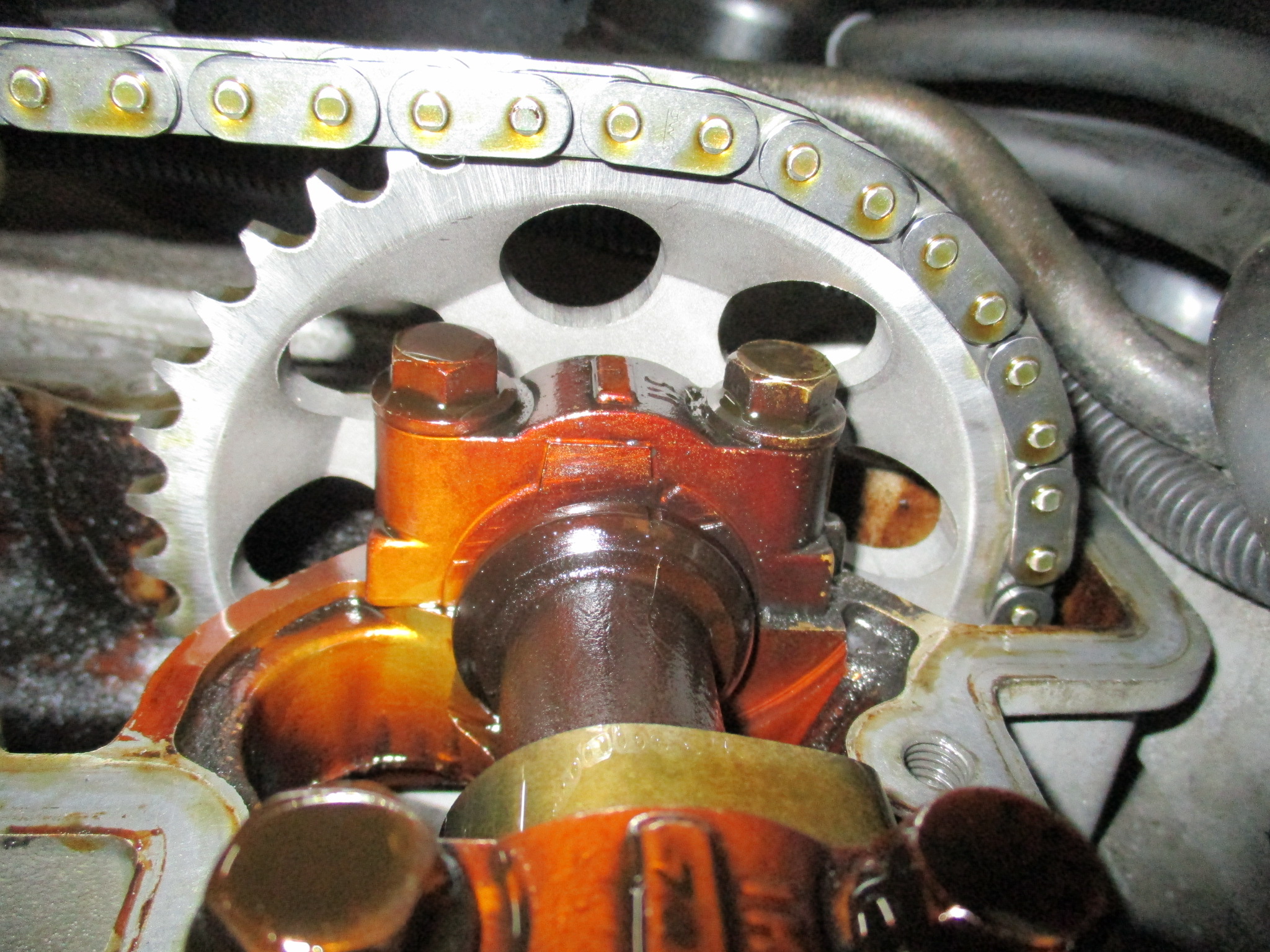

Habe heute meinen Kopf runter genommen und keine großen Überraschungen erlebt, sieht für 255tkm alles recht ordentlich aus.
Alte ZKD war natürlich gut angeriffen und die Gummischicht schon Großflächig am ablösen.

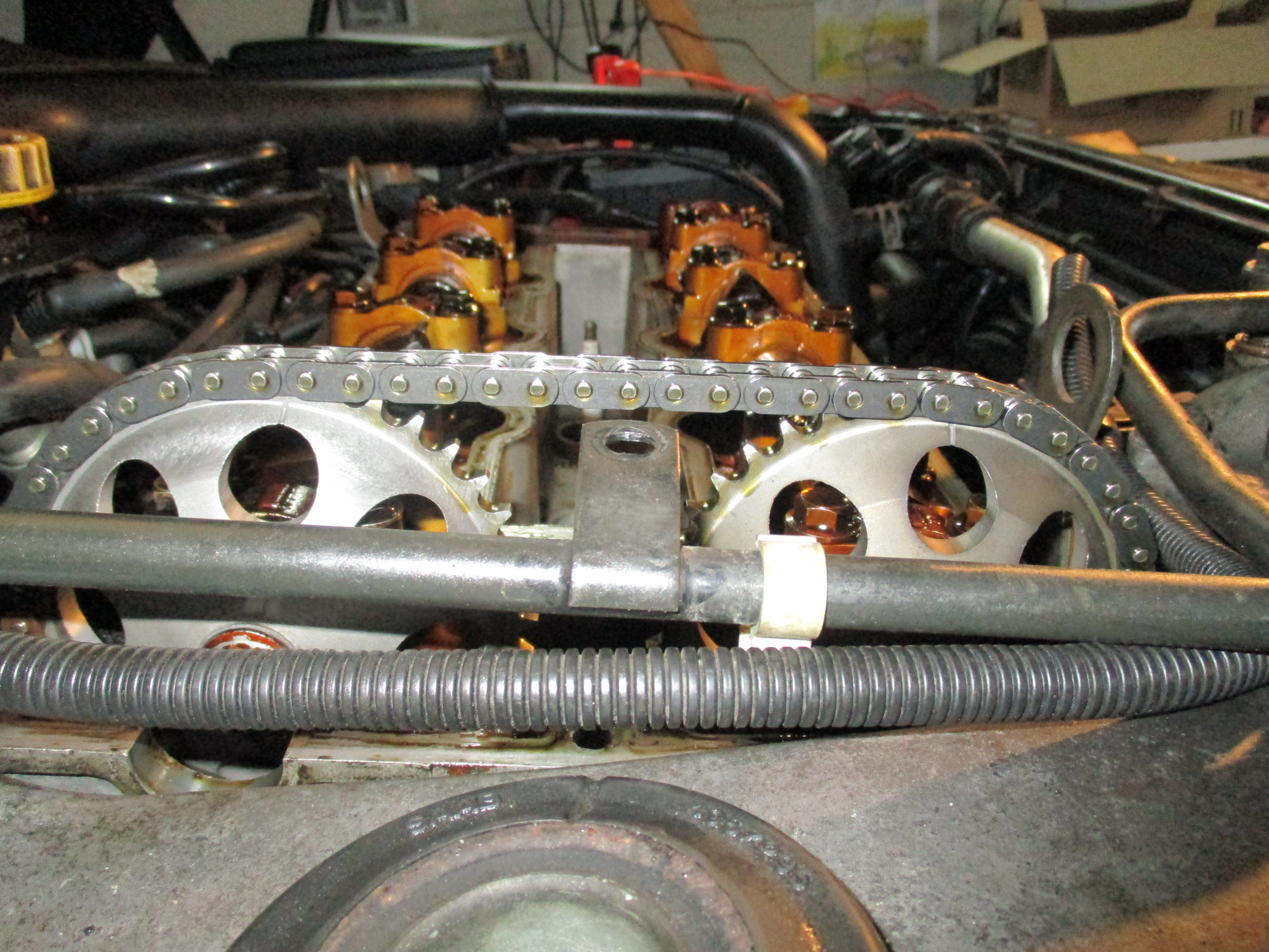

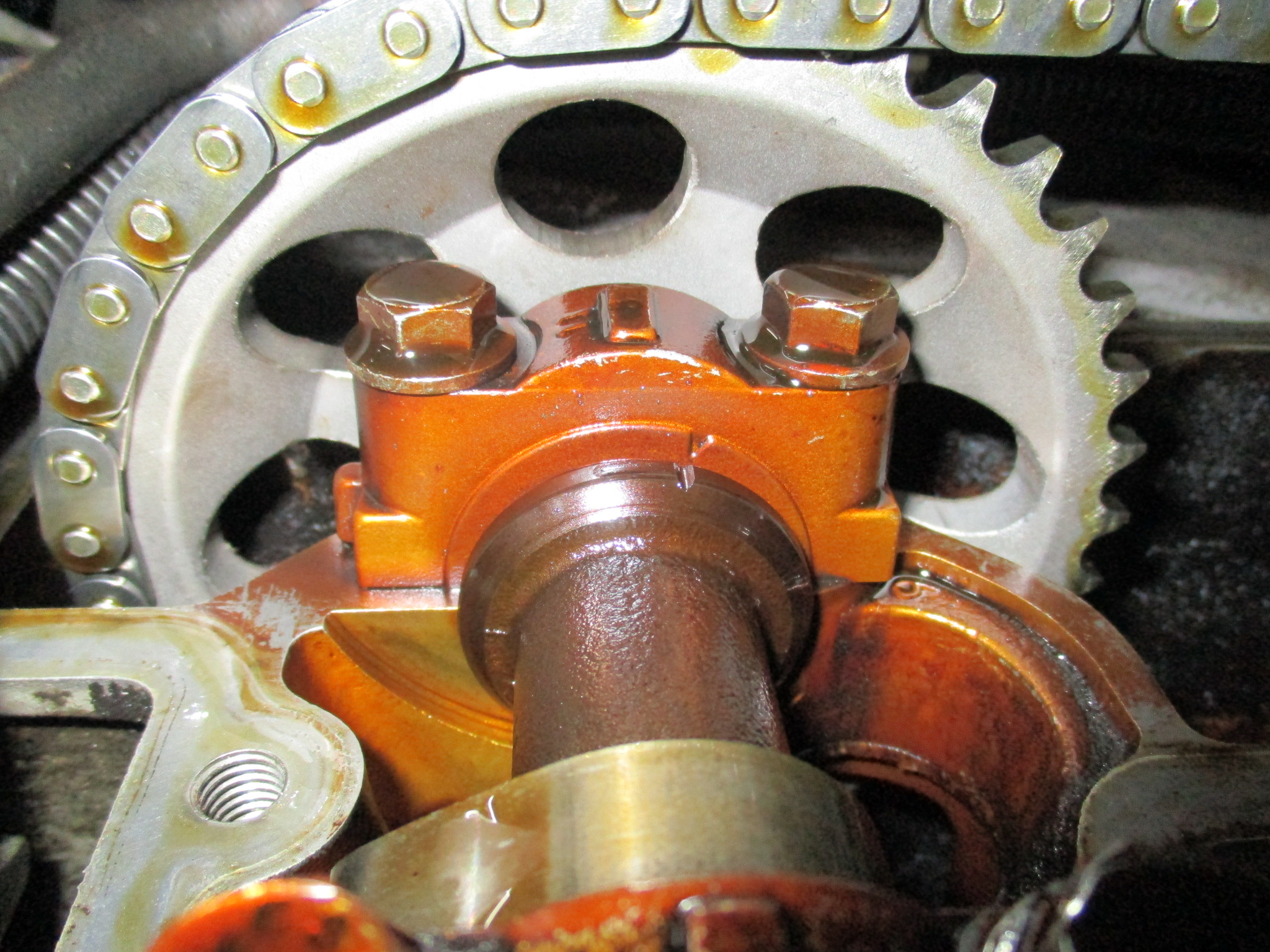

Den meisten Bammel habe ich davor wieder die Steuerzeiten richtig hinzubekommen, habe natürlich auf die Markierungen gestellt oben wie unten.
Falls einer Tipps hat für den Wiedereinbau und überprüfen der richtigen Steuerzeiten, immer her, WIS ist da auch nur bedingt als Nachschlagewerk zu gebrauchen...
Wenn man auf die Markierungen genaustens achtet, kann man da eigentlich nichts falsch machen.
7 1/2 Kettenglieder zwischen den Markierungen an den NW-Rädern.
Na ja, die Kerben an der Welle liegen schon ein Stück weiter hinter der Markierung als man denken würde...
2016_1214_113538.thumb.JPG.5de0d14ee2e2a1f8860e61d24ea06bc8.JPG 2016_1214_113616.thumb.JPG.b84b6a3f696d98dd2fd880530bc74abe.JPG
Hallo Leute,
so Kopfdichtung ist gewechselt, gab keine großen Probleme mit Schrauben usw. und natürlich hat der Saab weiter gesuppt :D
Habe die Stelle aber nun deutlich gesehen und zwar Verbindung Kopf-Block-Stirndeckel Steuerkette neben dem Kettenspanner.
Habe es mit ein wenig Ölwannensilikon in den Griff bekommen und nun läuft er und ist trocken. "Auf Holz klopf"
Ganz umsonst war die Kopfdichtung auch nicht da die Alte schon deutlich mitgenommen aussah, der Motor läuft nun auch ruhiger.
Vielen Dank für die Tipps haben sehr gut geholfen beim schrauben!
