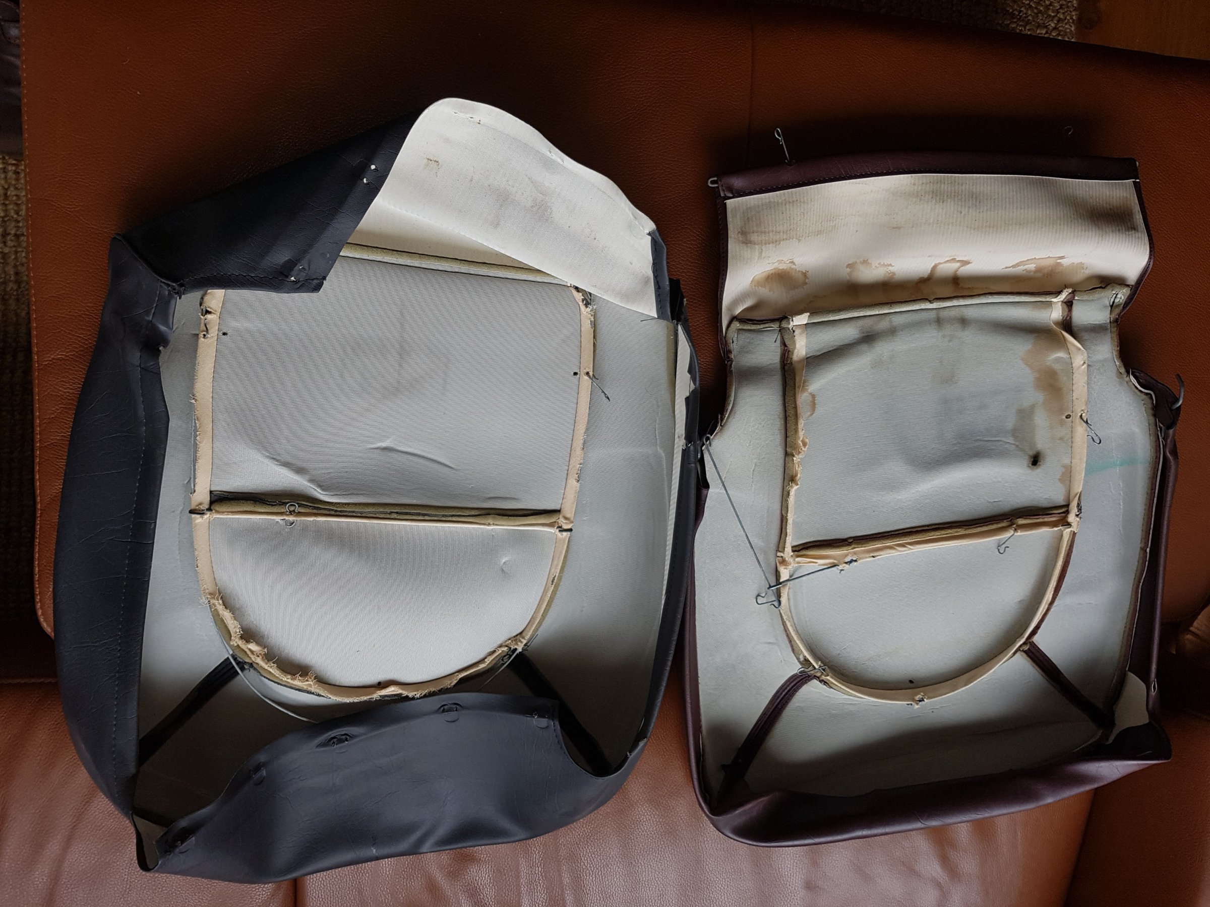

Um mal aus der Therorie in die Praxis zu gehen.
Hier Bilder.
Rotes Leder : Neue Sitzschiene
Schwarzes Leder: Alte Sitzschiene.
Man sieht, dass die Kontor auch anders ist. Seitenbereich ist auch anders und Befestigungsart vorne und hinten unter dem Sitz auch...
... außer der Aussparung für den Griff des Klappmechanismus' der Rückenlehne (Saab 900 I)?
Dies, und das Loch für die Einstellung der Lordosenstütze, sind die Unterschiede zw. 9k und 900 2dr/3dr/CV.
Fazit:
Für alte 900er Sitze bracht man also zwingend alte 900er Bezüge.
Für neue 900er Sitze kann man bequem auf 9k-Ware zurück greifen (und dabei gleich die LS nachrüsten).
