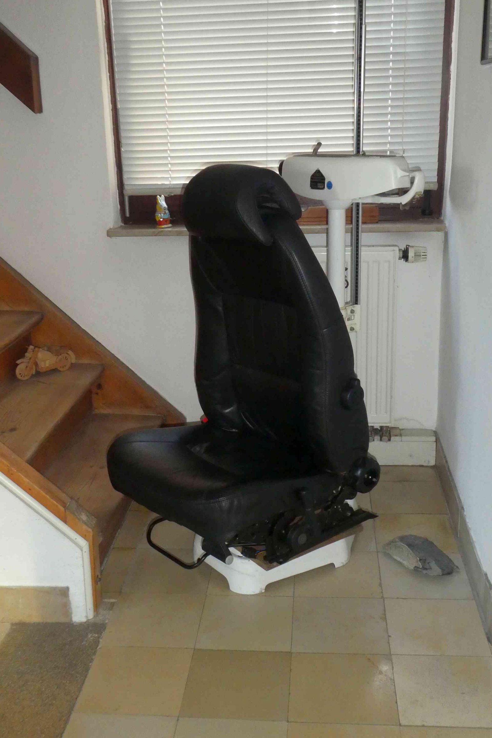

btw: was wiegt eigentlich so ein Fahrersitz (nicht elektrisch), falls ich eine Spedition beauftragen möchte?
Etwa 18kg laut Präzisions-Sitzwaage. (Hätte ich jetzt schwerer eingeschätzt.)
Allerdings ist das Eichsiegel 1987 abgelaufen. :tongue:
