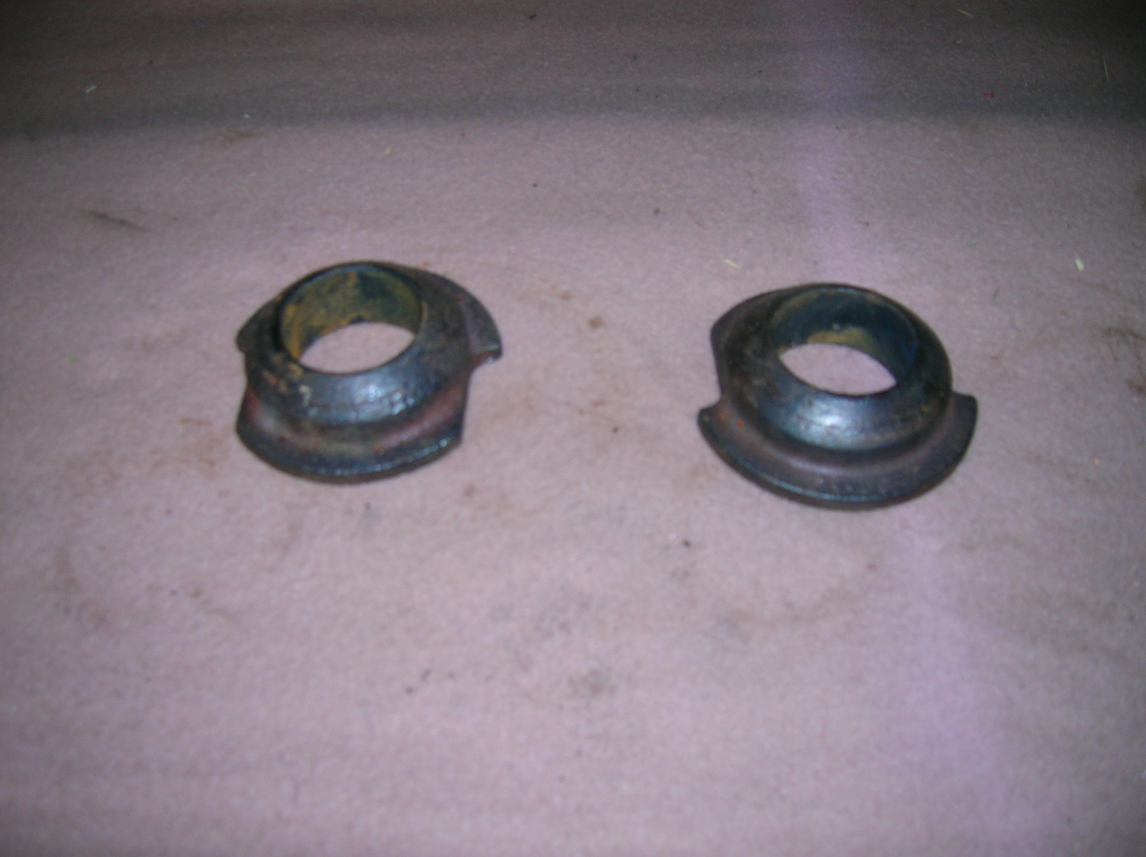

Ich habe gerade einmal den Vorschalldämpfer auf einer Seite vom Zylinderkopf abgebaut, weil das Rohr sich im kalten Zustand bestimmt 2mm vom Kopf wegziehen ließ und an der Stelle nicht dicht sein konnte. Das ist an beiden Seiten so.
Bei meinem Auspuff ist in dem aufgetulptem Rohr noch ein weiterer Einsatz aus Messing(?,siehe Bild) drin. In den drückt dann der Konus(2). Leider scheinbar nicht genug, da dieses Extrarohrstück vorher zwischen Konus und Muffe klemmt.
Das passt irgendwie nicht zu den Zeichnungen.
Kann mich jemand aufklären, bzw. Abhilfe raten? Hat es Sinn, mit Auspuffmontagepaste zu arbeiten?

Wenn ich mir das letzte Bild anschaue dann sieht es so aus daß das aufgeweitete Endstück mit dem Konus am Schalldämpfer fehlt. Bzw. das separate Teil in Bild 2 ist eben dieser Konus, der sich vielleicht vom Rest getrennt hat? Schlechte Schweißung oder so.

das hatte ich auch gedacht, dass das Rohr einfach abgerissen ist, aber es sind wirklich 2 Teile die auch ineinander passen.
Habe nochmal ein Bild gemacht, mit eingestecktem Stück....

Die Frage ist nur, ob diese gestückelte Variante überhaupt dicht sein kann...
Wenn der Ring, der das ganze am Krümmer fixiert, nur auf das - verschiebbare - Endstück drückt, wird der Rest des Auspuffgeweihs vermutlich wieder - zumindest ein Stück - herausrutschen.
Vermutlich müsste man die beiden Teile zumindest miteinander verschweißen. Aber dazu ist ein Ausbau des Topfes vermutlich sinnvoll und dann kann man gleich einen neuen montieren.
