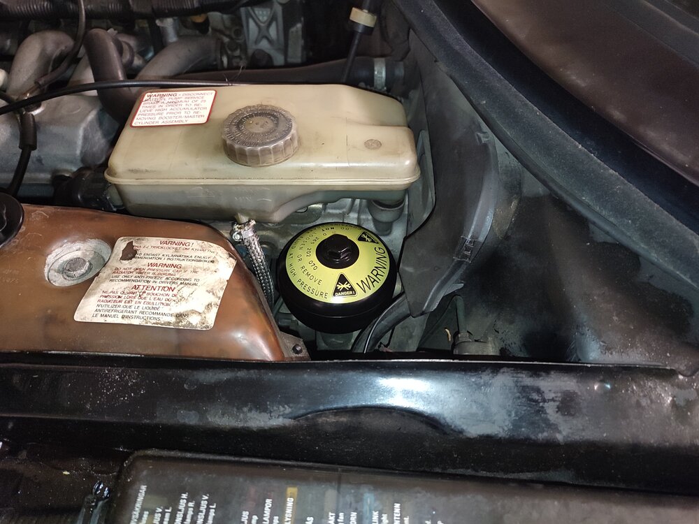

Juni 30, 20178 j Die ist eben nicht wirklich gut zugänglich... Sitzt nahe am ABS Block, daher geht es meines Erachtens ohnehin nur mit einem solchen "Blechstreifenschlüssel" und sitzt zusätzlich so tief unten, dass man auch bei weggeklapptem Kühlwasserbehälter nur relativ wenig Platz zum Drehen hat... Aber vielleicht hat ja jemand anders das irgendwie einfacher lösen können als ich?
Juni 30, 20178 j Besser als diese Ölfilterschlüssel sind Kettenschlüssel für Federkugeln: http://www.franzoesische-klassiker-shop.de/Kettenschluessel-zum-Loesen-von-Federkugeln nehmen auch nicht soviel Platz weg.
Juni 30, 20178 j Ist da beim Saab zwischen Druckspeicher und ABS Block genug Platz für die Kette? Sonst wäre es ja eine tolle Lösung weil man da mit Verlängerung von oben arbeiten könnte und dadurch mehr Platz zum Drehen wäre. Bearbeitet Juni 30, 20178 j von gerald
Juni 30, 20178 j Ist da beim Saab zwischen Druckspeicher und ABS Block genug Platz für die Kette? Sonst wäre es ja eine tolle Lösung weil man da mit Verlängerung von oben arbeiten könnte und dadurch mehr Platz zum Drehen wäre. Platz ist immer relativ. Nicht jammern, Geduld ist eine Tugend:ciao:
Juni 30, 20178 j So, der Druckspeicher ist eingebaut. Hie ist doch vom 900 die Rede...oder? Bei diesem genügt ein Inbusschlüssel für Aus -und Einbau ! Und weggebaut werden muss nichts...
Juni 30, 20178 j ich hatte noch etwas wichtiges vergessen: Der Innensechskant zum Ein-und-Ausbau des Speichers musste dem Füllventil Platz machen und ist somit ersatzlos entfallen. An diesem Ventil darf IN KEINEN FALL ein Werkzeug angesetzt werden. Der Einbau des Speichers muss daher mit einem anderen geeigneten Werkzeug - z.B. einer Ölfilterspinne o.ä. -durchgeführt werden. #19
Juli 1, 20178 j Hatte ich übersehen, danke! Warum das Ventil wie bei anderen Anbietern nicht seitlich angesetzt wird , kann ich allerdings nicht nachvollziehen.
Juli 11, 20187 j Ich wärme den alten Thread mal auf: wie bekommt ihr den Druckspeicher ab? Wenn ich den Inbus ansetzte wackelt Druckspeicher und die Pumpe darunter doch sehr und ich habe angst sie ab zu reißen.... Fürn Tipp bin ich dankbar
Juli 12, 20187 j ... Wenn ich den Inbus ansetzte wackelt Druckspeicher und die Pumpe darunter doch sehr und ich habe angst sie ab zu reißen.... Doch, genau so. VORHER drucklos machen nicht vergessen...!
Juli 14, 20187 j vielen Dank für die schnelle Antwort, mit etwas beherztem Nachdruck (Danke Phillipp) hast geklappt.
