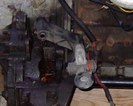

Hilfe ! Rückwärtsgang geht nicht rein !
Ich hab die Umlenkung komplett zerlegt und mit Sinterbuchsen neu gelagert.
Sonst hätte meine Schaltwegverkürzung nie in die Gänge gefunden!
Das Gelenk ist eher nicht das Problem, sondern die Umlenkung.
An so etwas hatte ich auch schon gedacht. Das ganze scheint ein wenig ausgeschlagen zu sein, ist in meinem Falle, aber nicht daß einzige Problem. Da wären höchstwahrscheinlich noch die Motorlager in Stand zu setzen :rolleyes:
Wie genau hasz Du Deine Reparatur gemacht? Hast Du Bilder davon? Was für ein Material hast Du genommen und woher?
LG
Wolle
Höchstwahrscheinlich wird die Fehlerquelle eine Buchse (die in dem kondom-ählichen Gebilde, mit dem Gummifaltenbalg) sein, die den Führungsstab des Schaltgestänges in seinem Bewegungsdrang begrenzt:rolleyes:
Wenn ich diese erneuert habe, wird sich das Spiel des Gestänges erheblich reduzieren und sich die Gänge wieder in etwa so wie vorher schalten lassen.
Vielleicht, komme ich zunächst noch einmal um den Wechsel der Motorlager herum, da keine beschädigt zu sein scheinen und das Spiel noch nicht allzu groß ist.
Bericht folgt:top:

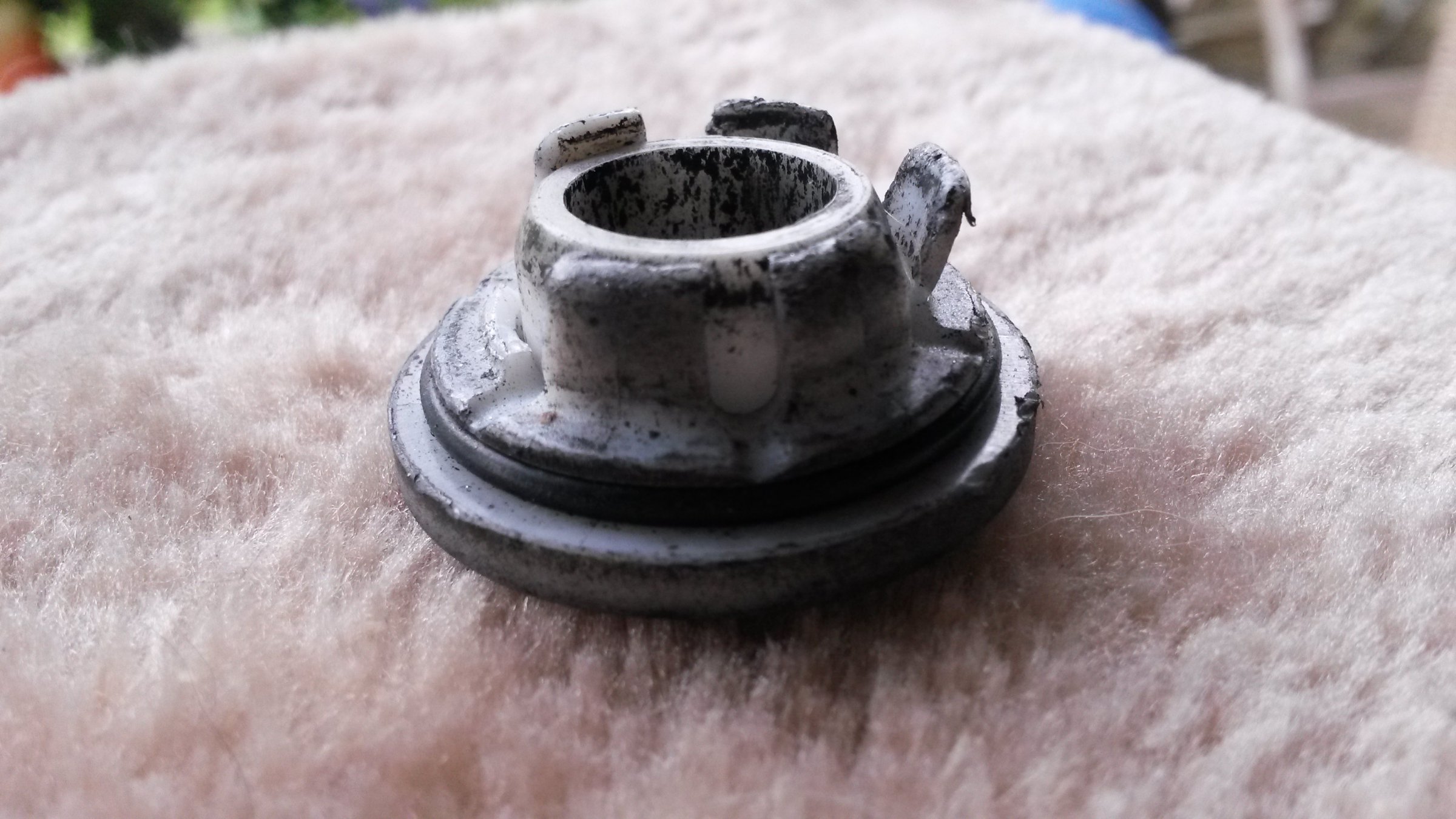

Hallo zusammen,
jetzt habe ich die Plastikbuchse getauscht, 3 mal eingestellen, nun funzt es. Die abgebrochne Sperre für den Rückwärtsgang habe ich auch wieder eingebaut bekommen.
Somit ist der Ursprungszustand wieder hergestellt! :rolleyes:
LG Wolle
Schön zu hören. Da wird er ja langsam wieder vollständig :smile:.
Der Vollständigkeit halber, wenn in Zukunft mal jemand über den Thread hier stolpert, es geht um die Kugelgelenk-Führungsbuchse für das Schaltgestänge, zu finden in den Modelljahren 1994-1996 soweit noch nicht auf die neuere Umlenkung umgerüstet. Teilenummer 4387361. Bild siehe z.B. http://www.skandix.de/de/fahrzeug-teile/kraftuebertragung/getriebe/schaltgetriebe/getriebebetaetigung/buchse-schaltstange/1030359/
CU
Flemming
....so sah die alte Buchse aus:rolleyes:

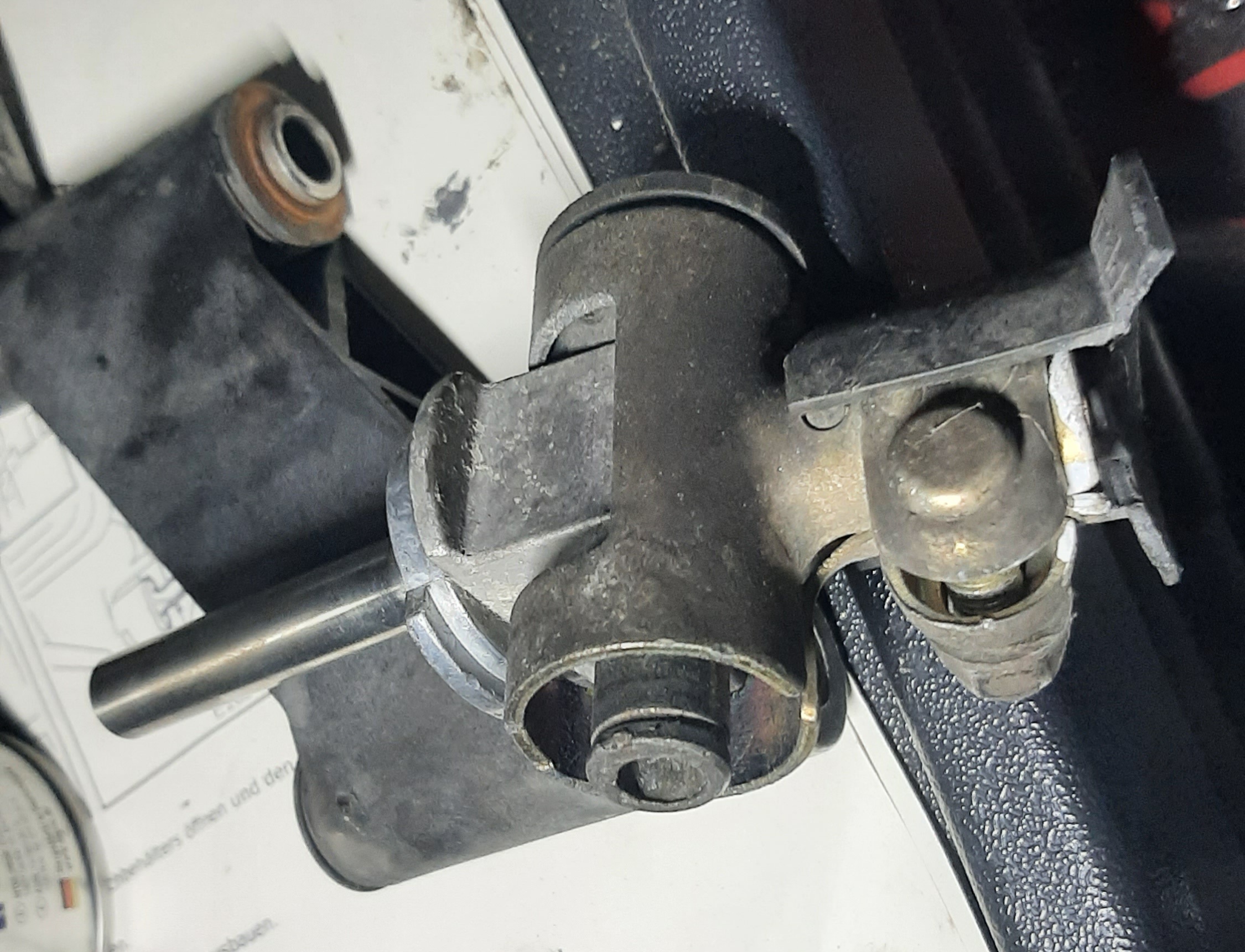

Ich habe das selbe Problem an meinem 96er CV.
Der R-Gang ging nicht mehr einzulegen, da habe ich mich, wie hier beschrieben, auf die Suche gemacht.

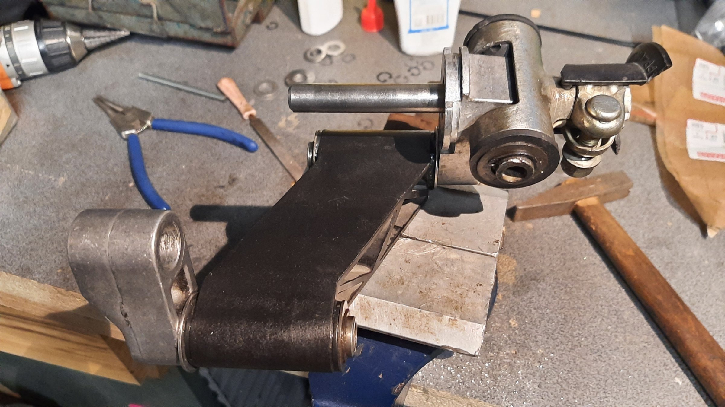

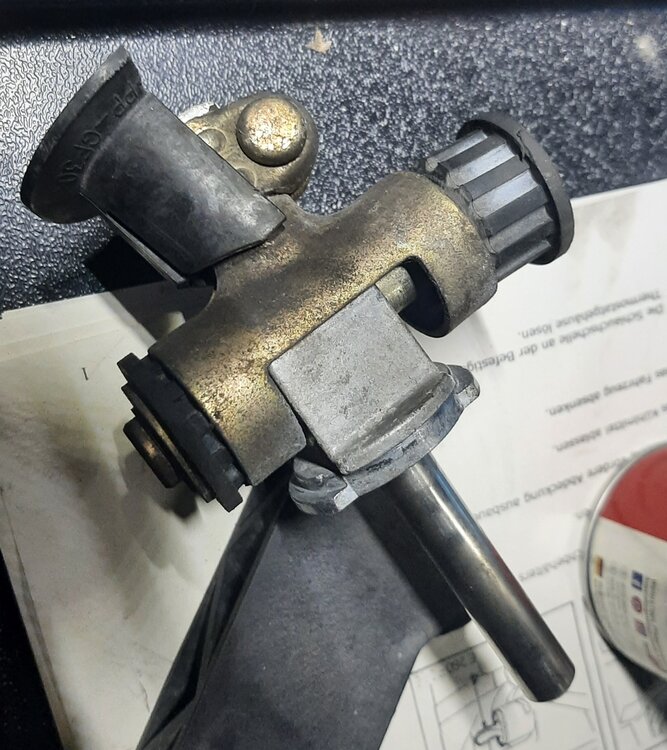

Das Gummi auf der einen Seite ist komplett aus der Führung gerutscht, weil der Sprengring und die Scheibe sich verabschiedet haben:
20220210_133219_resized.thumb.jpg.29a03b74e1cf50dd5455fc96da0f33c6.jpg20220210_133234.thumb.jpg.67bb86af4b4f65f401061ef48927f471.jpg
Alle Verbindungen weisen Spiel auf, kann man dagegen auch etwas unternehmen????
Ich denke mal, dass dies das Hauptproblem ist, alles wackelt rum, wie ein Lämmerschwanz:tongue:

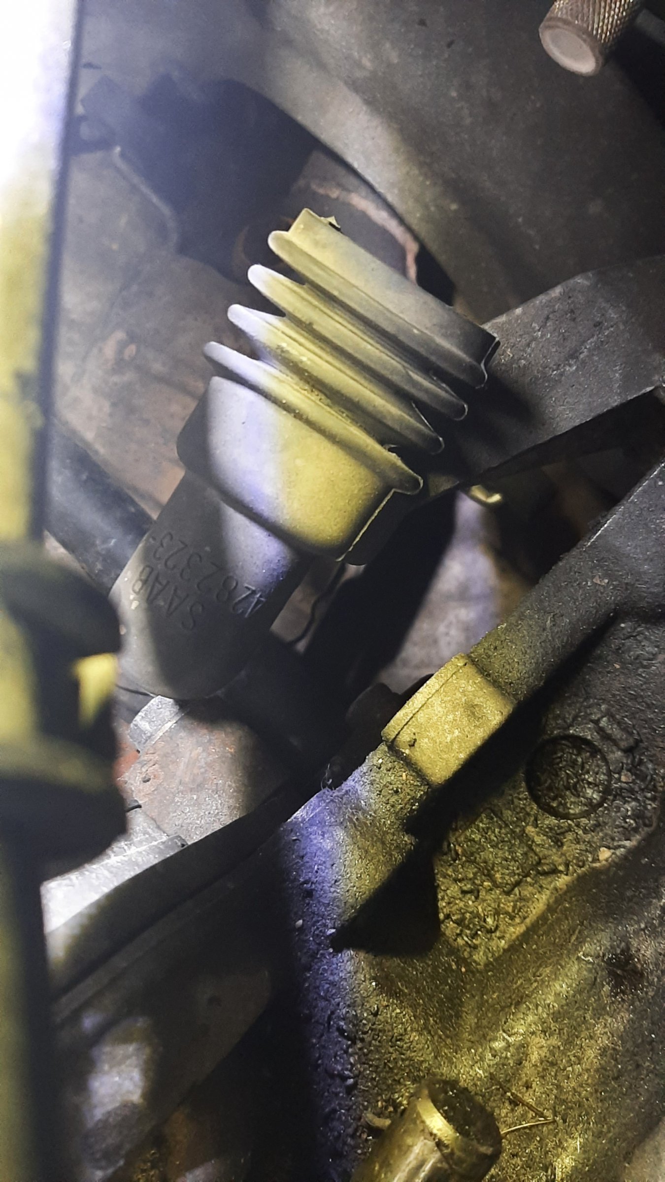

Nun wollte ich gerne noch die Führungsbuchse in dem Gummibalg tauschen:
...aber wie komme ich an diese dran? Im WiS wir das nirgendwo beschrieben, ich finde auch keine Schrauben????
Ich konnte die ganze Schaltführung ohne Probleme von oben ausbauen, hat 5min. gedauert aber wie komme ich an diese Buchse?
Ich kann keinerlei Befestigung ertasten??? Wir das Ding einfach nur abgezogen???

Genau;
diese Buchse führt das vordere Ende des Schaltgestänges; zerbröselt gerne, so dass sich die Schaltung nicht mehr einstellen lässt.
Wird nur gesteckt, soweit ich mich erinnere.
Versuche es einmal von unten.... die Plastikbuchse wird einfach "nur" in eine dafür vorgesehene Bohrung/Loch eingeklippst.
...biddesssöööön - LinkService
https://www.esaabparts.com/saab/parts/4387361
...das Teil habe ich schon hier liegen aber bis jetzt habe ich es noch nicht aus dem Balg gekriegt!
Ach so....Ich dachte, ich muss den Balg abschrauben bzw. entfernen:redface:
Dann schaue ich gleich noch einmal rein, hatte kein Bock die Karre auf die Bühne zu fahren, wenn es aber nicht anders geht:top:
...der Gummibalg muß dennoch herunter :biggrin:
Aber wiiiie:hmmmm:

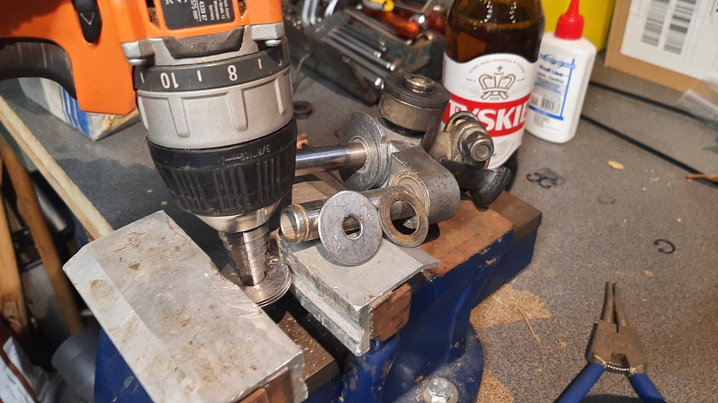

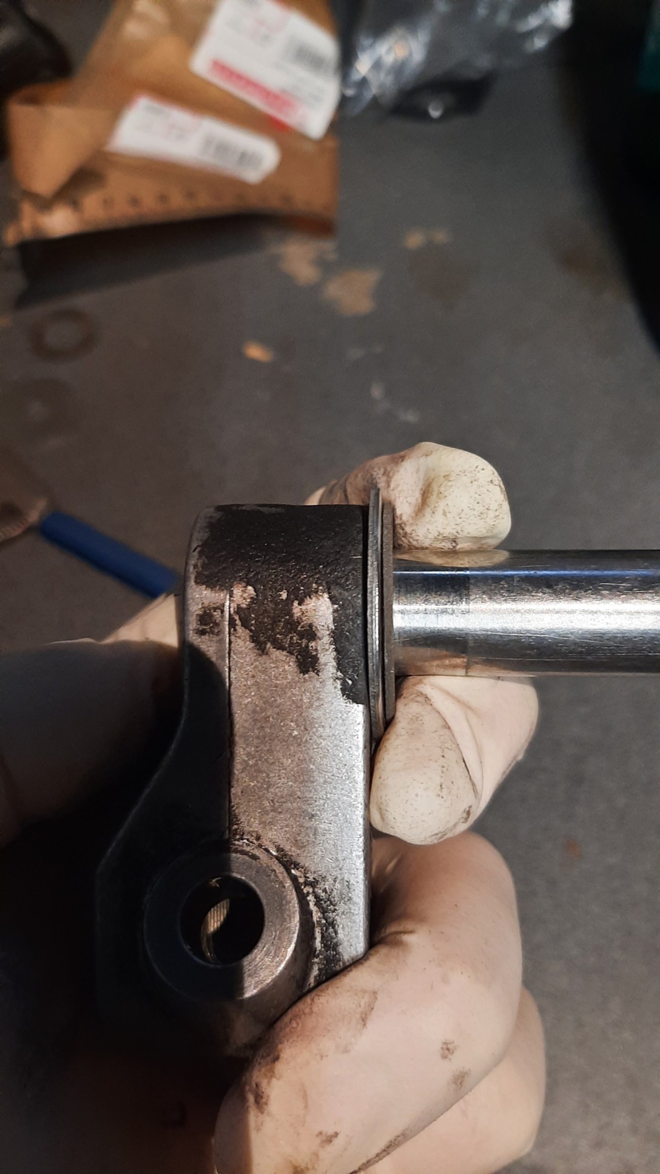

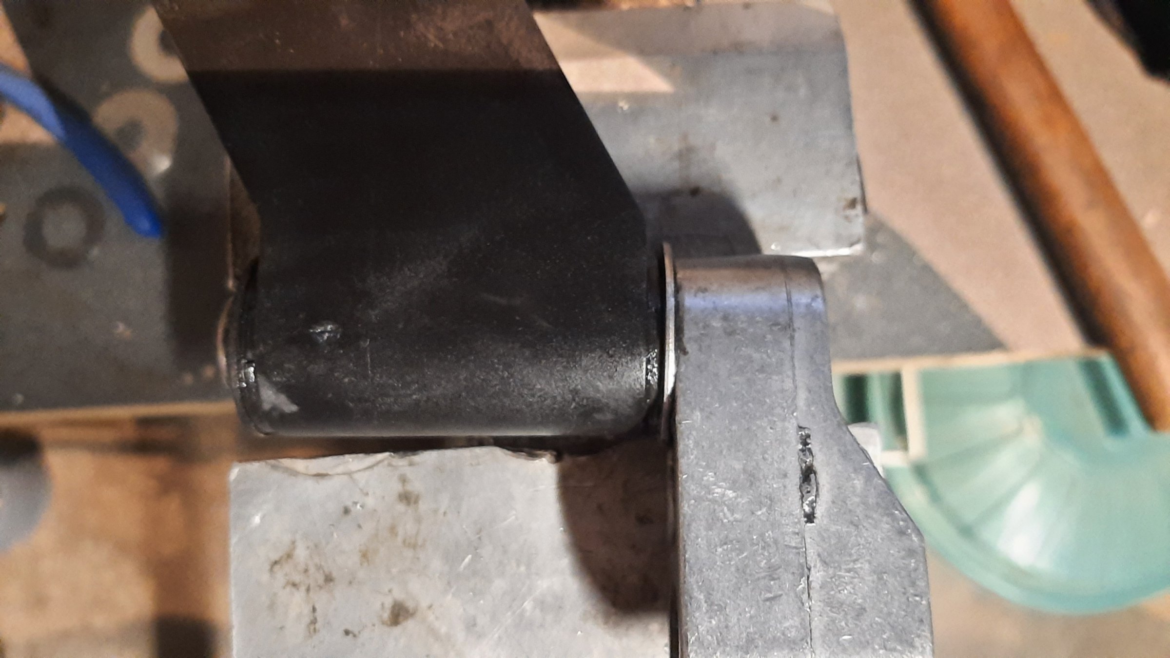

Gestern habe ich mir noch die Schaltumlenkung zu Brust genommen.
Das Axialspiel ist zu groß, ich habe einfach eine etwas dickere Scheibe genommen.
Leider gibt es keine mit einem 15mm Loch.
Was nicht passt, wird passend gemacht.
Nicht viel aber genug....
20220210_163646_resized.thumb.jpg.3493250fccfbfead1a75aab4000757bf.jpg20220210_164456_resized.thumb.jpg.2cbc0e7a07236e9d74a09bad9df92ee3.jpg
Alles schön eingefettet, Gummi wieder rein, neue Scheibe und Sprengring drauf, wie neu:top:
Kaum noch Spiel und frei beweglich....
Am besten wären natürlich neue Plastikbuchsen aber diese sind nicht mehr Lieferbar:redface:
Heute versuche ich dann noch die Führungsbuches zu tauschen, dann bin ich mal gespannt, ob das funzt:ciao:

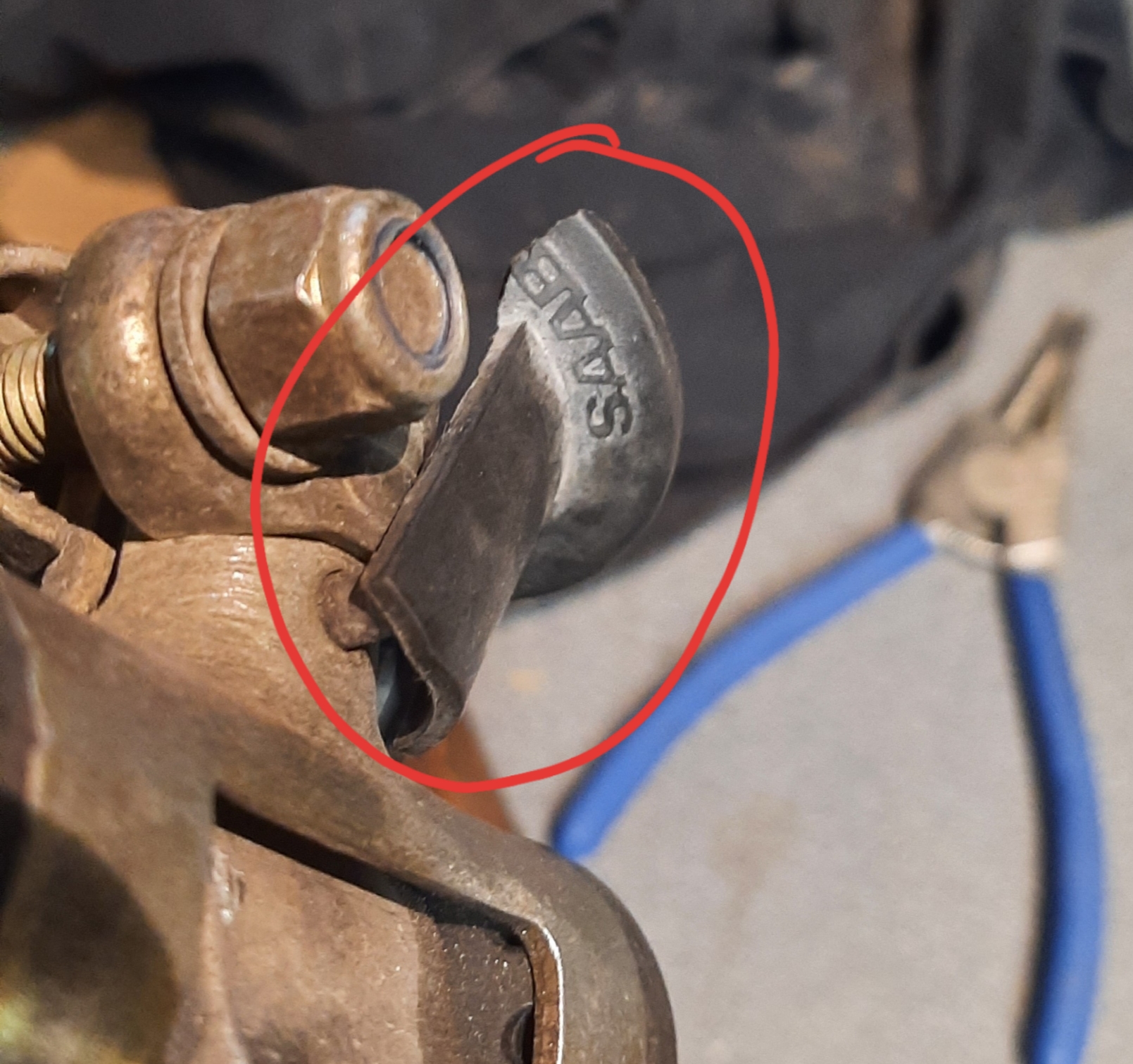

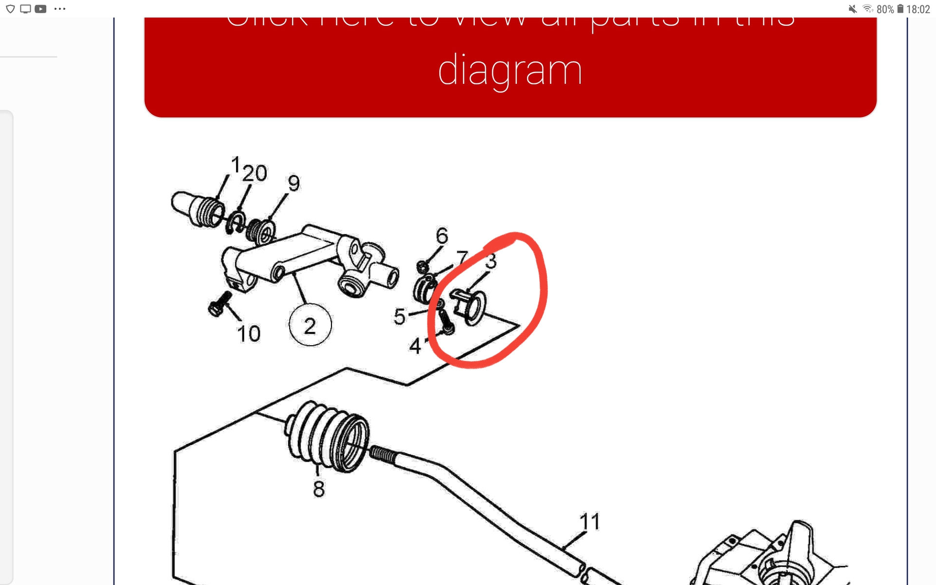

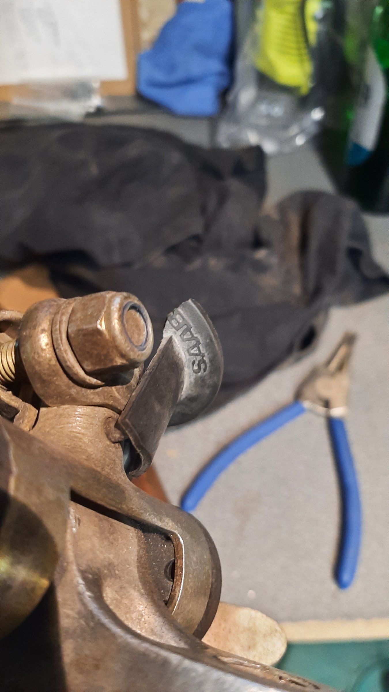

Welche Aufgabe hat dieses, halb abgebrochene Teil eigentlich.
Soll das nur den Gummibalg schützen? Gibt es leider auch nicht mehr zu kaufen

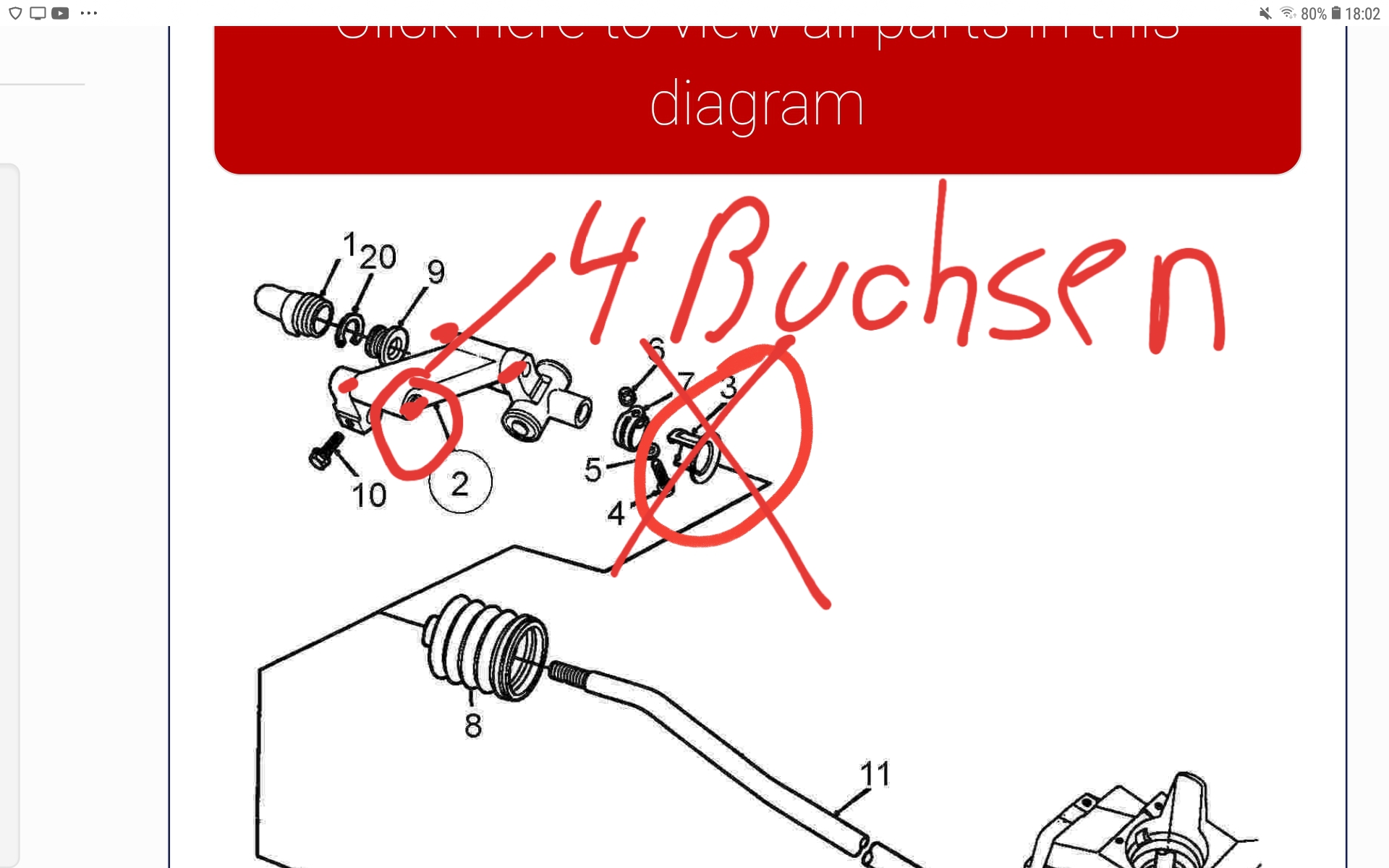

..Gibt es leider auch nicht mehr zu kaufen
...Veto - also unter der Teile-Nr 4282323
https://www.esaabparts.com/saab/parts/4282323
Nr 1 in der Sklizze - finde ich sie noch bei den üblichen Ver...
und dort drunter/vor kommt Nr 9 - Teile-Nr 4387361

Das Dicke Kondom meine ich nicht :biggrin:
Die Plastikrosette welche auf die Klemmung geklipst wird, die ist gebrochen.
Das Teil meine ich
Das ist die Plastikführung im Kondom....Das Teil habe ich schon.
Ich meinte diese hier, die sind ausgenudelt und alles schlackert rum.
Wozu dient die eigentlich? Ich habe sie beim "Roten" entfernt, da sie beim Einstellen massiv gestört hat.
Das ist ja auch mein Anliegen, den Sinn habe ich ja weiter oben schon erfragt:cool:
