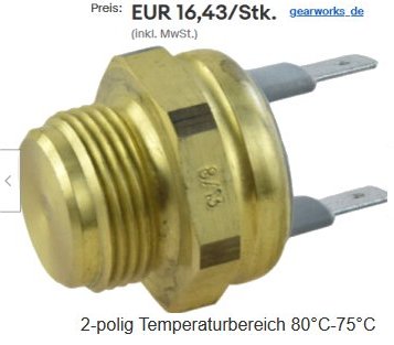

So viel ich weiß blieb die Schaltung die gleiche - ohne Relais steuert der Temp.-Schalter den Lüfter. Baujahrabhängig fließt sogar der Strom (eigentlich falsch, dürfte nur Minus sein) durch den Schalter

Gehört zum Nachlaufrelais ein anderer Thermoschalter (geringere Hysterese)?
Sonst würde doch "überkühlt"?
