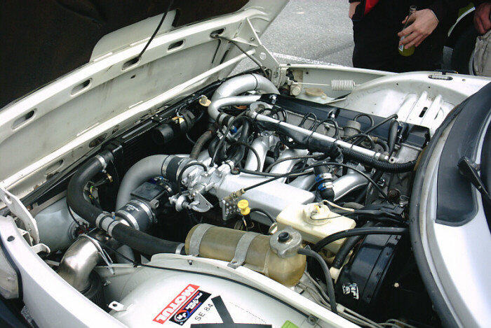

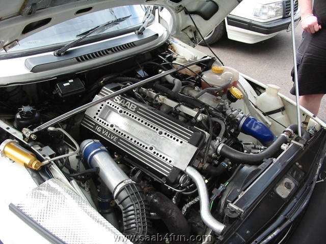

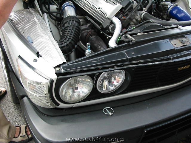

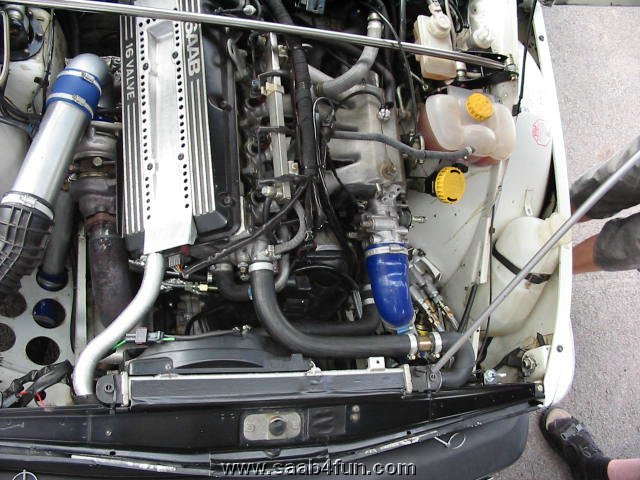

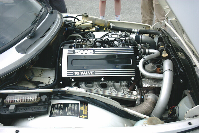

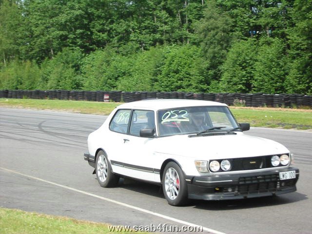

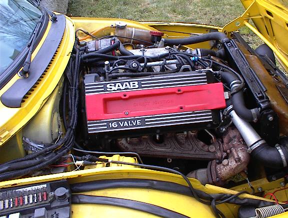

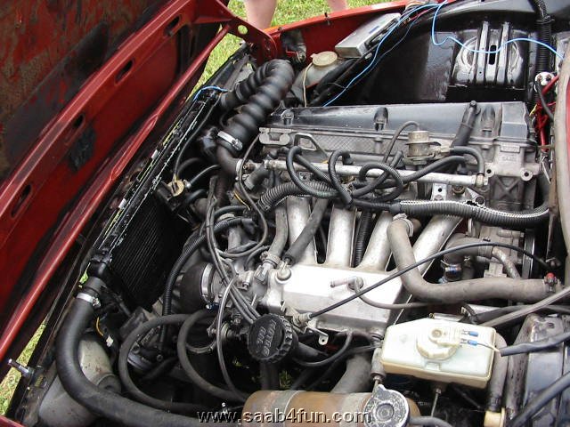

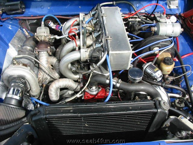

April 22, 200718 j Bilder von Umbauten - 16V in 99iger Saab ... so ein Umbau würde mich noch reizen. Wirklich ! HAGMAN

Juni 18, 200817 j ... so ein Umbau würde mich noch reizen. ... Es wäre interessant zu wissen, ob (und wie) bei den gezeigten Umbauten die DI-Anpassung funktioniert
