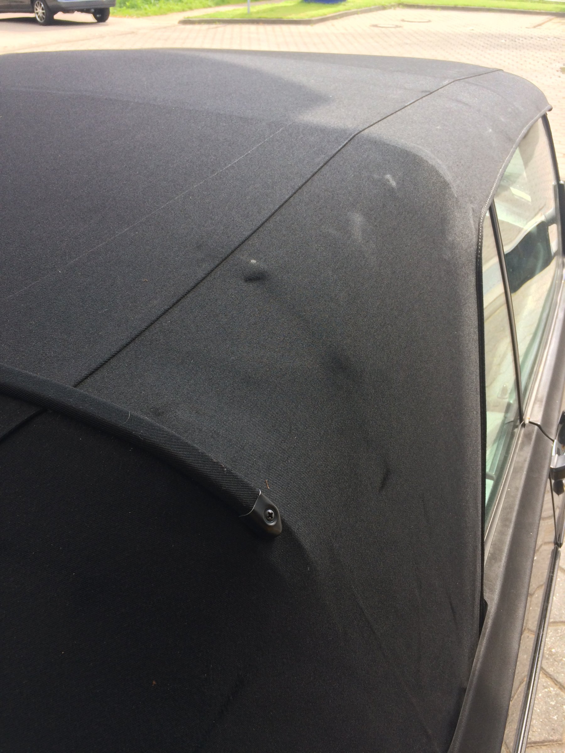

Da das Wetter in der Hansestadt seit Wochen ziemlich mies ist und zwischenzeitlich der G20 die Stadt in Atem gehalten hat, hat es mit den Fotos gedauert. Hier nun die Scheuerstellen am Verdeck, die ich meine. Ich fahre auch ausschließlich bei Sonnenschein ( heute ) und somit offen. Trotzdem gefallen mir diese Stellen nicht..... was kann man tun ? IMG_3148.thumb.JPG.8f32ed8ad1f951e491034c5b7a285087.JPG
So gut wie nichts. Neues Verdeck und nicht mehr öffnen :biggrin:
Habe ich auch seit Ewigkeiten. Jedes Jahr warte ich beim AuCab darauf, dass die Stellen mal durch sind. Ich warte seit 15 Jahren ...
Und sooo viel besser sieht es nach 3 oder 4 Sommern am TuCab auch nicht mehr aus.
