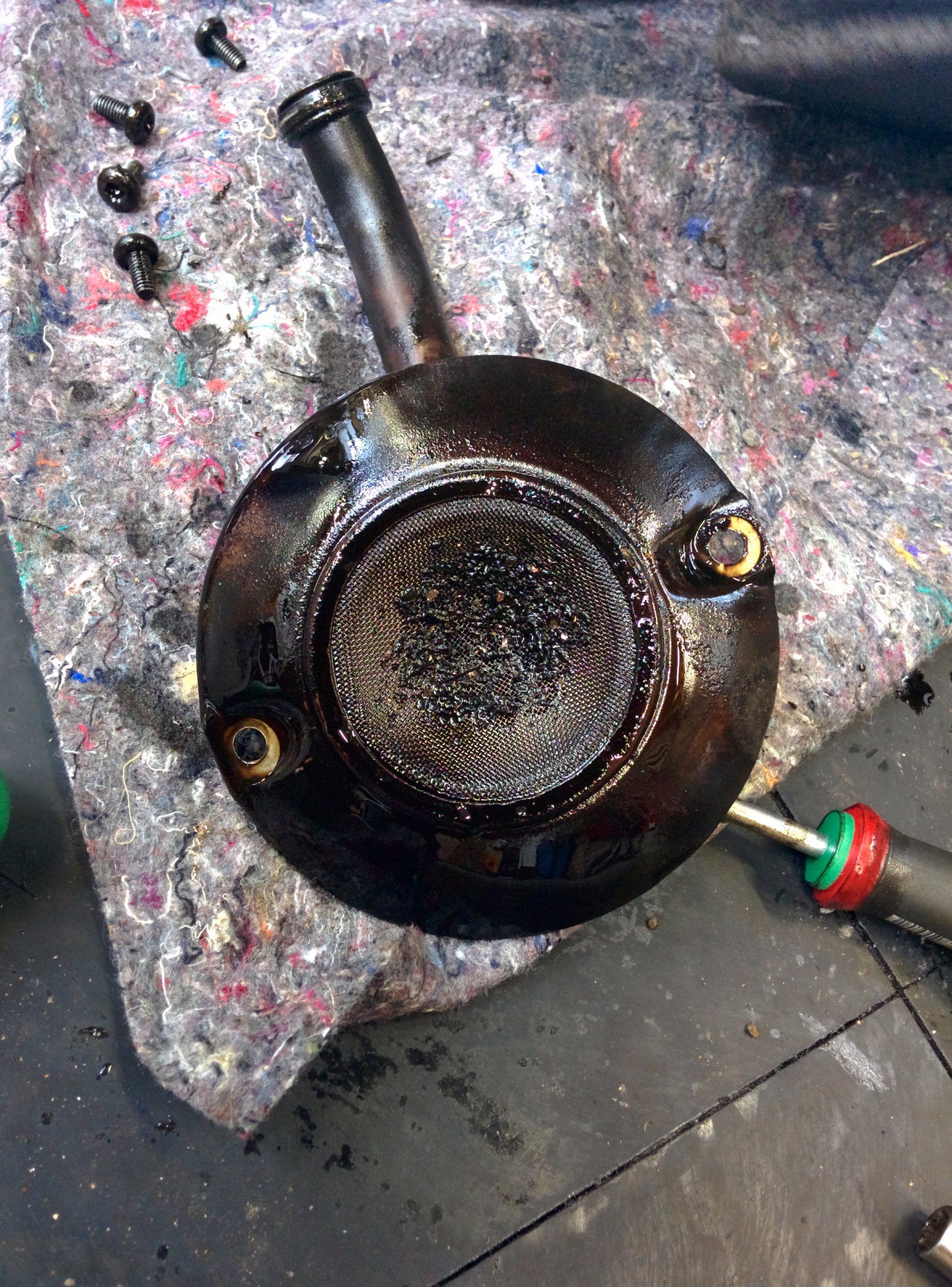

So, habe in den Kleinanzeigen einen Garrett mit angeblich 6kkm für 200 Euronen gefunden. Mein CV lässt sich wohl doch mit Neuteilen reparieren. D.h. der Schlachter kommt vermutlich an seiner Schlachtung vorbei. Wir haben heute mal den Lader rausgeholt. Interessant, er sieht nicht nach 16J bzw. 180kkm aus und trägt einen Stempel 1206. D.h. es hat ganz offensichtlich schon mal jemand den ATL gewechselt und dabei wohl einiges nicht beachtet. Ich vermute, er ist an mangelnder Schmierung wieder verreckt. Da fiel mit gerade das Thema Ölschlamm - auf das AERO-Mann dankensweiser hingewiesen hat - wieder ein. Ist doch die Nummer, wo/da die Ölwanne über das Abgassrohr beheizt wird? Was ist zu tun damit der ATL diesmal wieder länger lebt:
  • Ölwanne reinigen? Muss man dafür den Fahrschemel lösen? Was ist sonst bei Ölschlamm in der Wanne zu tun (Forum lesen? Thread?)
  • Ölleitung zum/vom ATL tauschen oder zumindest gründlich reinigen?
  • habt ihr weitere heiße Tipps für mich und den Verbau des neuen ATL?
Danke im voraus + Gruss, Thomas
richtig, und vor allem das Ölsieb reinigen.
Die Motorlager sind inzwischen meist so ausgenuckelt, dass man oft auch so schon an die Ölwanne drankommt... einfach versuchen... zur Not Fahrschemel leicht ablassen.
Ölleitungen reinigen, ja.
Je nach Ergebnis häufigere Ölwechsel, bspw. 2x alle 1000km wenn das Sieb gut zu war.
10W40 Öl fahren, nichts dünnes reinkippen, kein 5W30, wie anfangs von SAAB vorgegeben.

Nun muss die Dampfmaschine leider doch geschlachtet werden. Habe heute zwar einen sehr guten Original ATL bekommen, aber das Öffnen der Ölwanne war leider ernüchternd. Keine Ahnung was der Vorbesitzer mit dem Wagen gemacht hat, es waren jedoch nicht unerhebliche Menge Kupferspäne im Bodensatz. Durch Öffnen der Lagerschalen an den Lagern von Pleuel und Kurbelwelle konnten wir deren Ursprung sofort finden (Eigentlich erstaunlich, da man bei laufendem Motor vorher kein Klackern o.Ä. gehört hat). Ich vermute ein Öldruckproblem hat nicht nur zur Schädigung des ATL sondern auch zu weiteren Beschädigungen geführt. Ebenso lässt sich die Steuerkette von unten leicht klappernd bewegen. Also ein wirkliches Ende der Schadensaufnahme ist derzeit nicht wirklich abschätzbar. Damit habe ich jetzt wohl ein Schlachtauto und einen sehr guten ATL zu viel :eek:. Wenn mal jemand etwas braucht, gerne melden .....
Grüsse, Thomas
Naja. Halt wieder ein weiteres Ölschlamm-Opfer aufgrund von schlechter Pflege und/oder Unwissenheit des Vorbesitzers. Schade drum.
