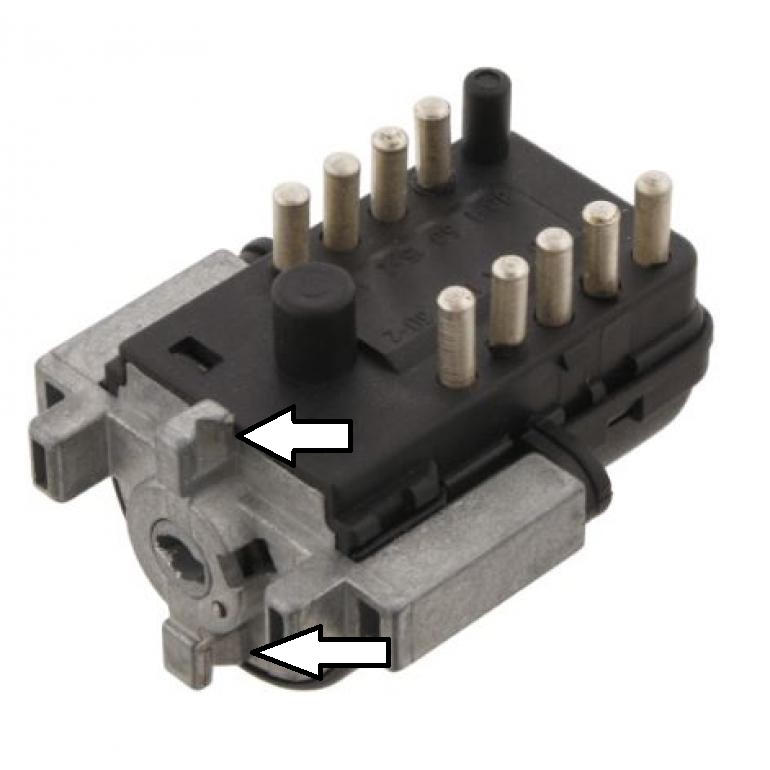

Die Position der beiden Madenschrauben geht, soweit ich mich erinnere nach unten. Du suchst diesen Schalter, oben auf den Stiften sitzt der Stecker, also sieht du diese Stifte nicht. ABER orientiere dich an den beiden Pfeilen, denn die Madenschrauben greifen in diese Mulden und halten damit den Schalter in Position. Die Schrauben sind vom Werk her mit roter Schraubensicherung fixiert. Ich habe die aber immer ohne Sicherung wieder eingebaut.
Zum Lösen brauchst du, wenn ich hier noch richtig liege, einen 2,5mm Innensechskant. Schrauben nur ein paar Umdrehungen lösen, müssen nicht ganz raus, und dann das Teil vom Lenkrad Richtung links wegziehen. Aus jeden Fall, diese kleinen Schrauben nicht verlegen.
Und noch ein Tipp zur elektrischen Sicherheit. Meistens sitzt der Strecker ziemlich stramm auf den Stiften und man möchte den mit einem Schraubendreher runterhebeln. ⚠️
Ich bin mir jetzt nicht sicher, ob am Stift 30 die 12 Volt Dauerplus anliegen. Also lieber vorher die Batterie abklemmen oder mit einem stabilen Kunststoffkeil dort ansetzen.

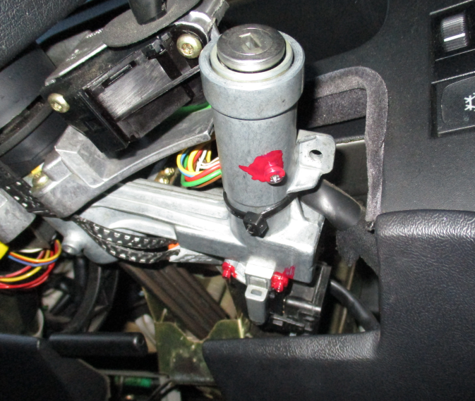

[ATTACH type=full" alt="Zündschlossschalter SAAB 9000 markiert.jpg]276396[/ATTACH]
Definitiv Batterie vorher abklemmen ehe man da mit dem Schraubenzieher hebelt. Das gibt schnell einen Kurzen
Bei meinem ( Ami Ausführung ) sah das noch etwas anders aus, da sitzt halblinks unterm Zündschloss noch ein Extrabauteil. Da kann man nichtmal den Scheibenwischerhebel abbauen...
Die beiden rot markierten Schrauben unten, nehme ich an?
Ja.
