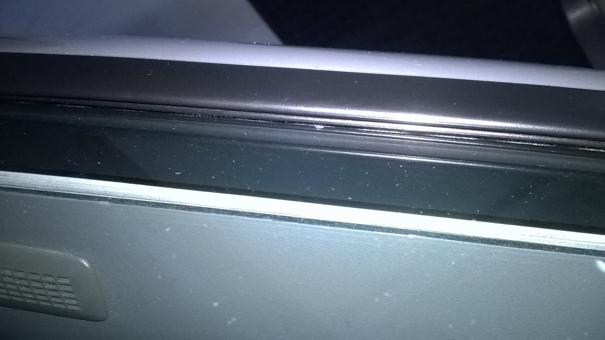

Moin,
mein Cabrio hat Heute eine neue Frontscheibe eingepflanzt bekommen.
Weil Rißbildung
Nun habe ich alles genau kontrolliert und dabei fiel mir auf, daß fahrer- und beifahrerseitig zwischen Scheibe und dem schwarzen Rahmen ein nicht unerheblicher Spalt ist (vielleicht zu erkennen)
Der schwarze Rahmen soll doch auf der Frontscheibe aufliegen, oder?
Da darf doch kein Spalt sein?
Danke vorab

Eben bei Tageslicht noch einmal geschaut und siehe da, ich sehe durch Spalt die silberne Farbe des Scheibenrahmens.
Das halte ich für nicht sinnig!

Bei mir liegt der Rahmen also auch nicht plan auf der Scheibe auf. Und das nicht erst seit dieser Scheibe. War bei der letzten auch schon so, bei der davor meine ich auch. Geschätzt ist das ein 2-3mm hoher, 5mm tiefer Spalt. Stecken manchmal auch Samen von Bäumen drin. Wenn wir jetzt das gleiche meinen, aus deinen Bildern werde ich nicht so recht schlau. Steck mal was in den Spalt, den du meinst.

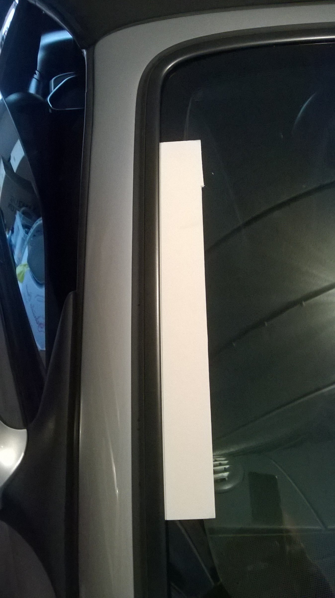

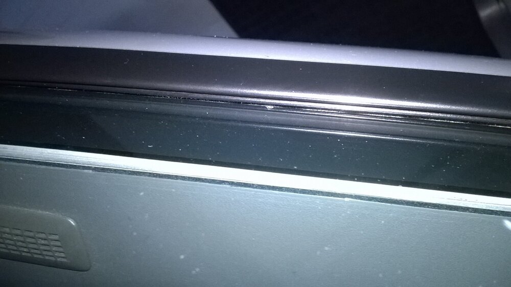

....aus deinen Bildern werde ich nicht so recht schlau. Steck mal was in den Spalt, den du meinst.
Dito
Ich kann das Bild nicht richtig deuten....

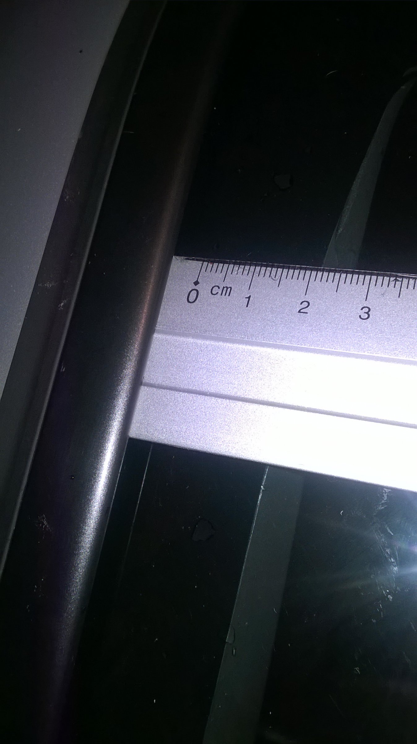

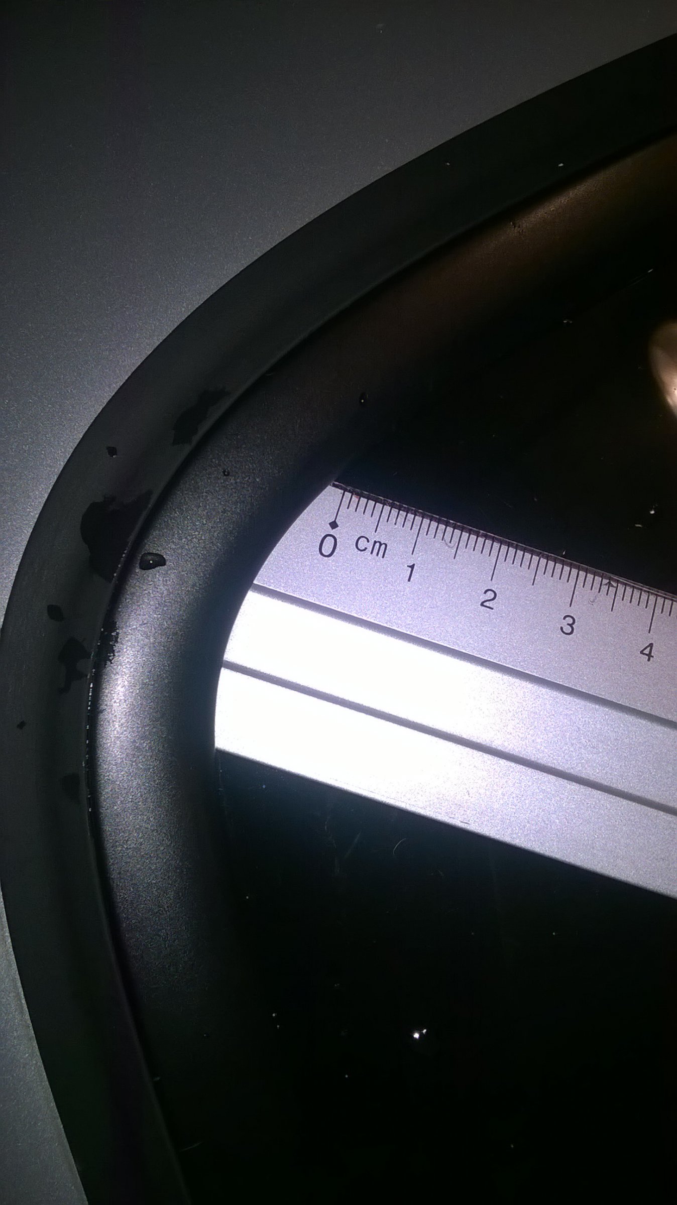

Also, nun habe ich auch noch mal geschaut: Es ist eher wie Flemming schreibt 2-3mm, aber außen am Dachholm liegt die Dichtung vernünftig an. Die Scheibe, die verbaut wurde, ist von Saint-Gobain, also ein Markenprodukt. Ich mach mir da keine Sorgen drum.
Ich versuche das mal mit diesen Bildern
2.thumb.jpg.c39b2d106623330a520379c3953eed34.jpgDas ist oben beifahrerseitig. Fahrerseitig bekomme ich das Lineal nicht hinein :rolleyes:
3.thumb.jpg.0b87ed8bbb0dfd4866545d841c44a6d9.jpg Das Lineal ist ca. 5mm stark
4.thumb.jpg.4341a6b0725c0545e0f9b59da2eefcc5.jpg Pappstreifen, der 15 mm bis zum F.-Scheibenrahmen eingeschoben ist!
War am Vormittag noch bei der Firma C..GL.. um mein Unverständnis über diesen Spalt zu monieren. Zumal der vorher nicht existierte! ( C..GL.. da ich dummerweise die Werkstattbindung in der Versicherung abgeschlossen hatte. Fliegt raus!)
Als ich Fotos vom Vorher zeigte, fing der Typ an, das Anliegen des Rahmens an der Scheibe zu bezweifeln...

Und auch der Meister sagte mir, der Rahmen habe nicht nur "Schmuckfunktion", sondern hält eben diese Sachen wie Baumsamen etc. ab. Die können dahinter nämlich die Wasserabfuhr be- bzw. verhindern.
Da sie nach dem Ausbau der defekten Scheibe auch leichten Rostbefall fanden, will ich den Ablaufbereich sauber haben!
Nach Ansage des Kfz-Meisters ist der Rahmen als Abdeckung eben dafür gedacht. Er ist nämlich nicht wasserdicht.
Ach ja, und wenn da Regen "geleitet" werden soll, dann muß der ganz anders ausgelegt sein!
Und nu'?
Mit diesen Ansagen konfrontiert - besonders in Bezug auf das Thema Reklamationsabwehr - bekam ich die Ansage "Dann werde ich nun einen Originalrahmen bestellen, Ihnen einen Termin machen und wir legen dann alles Weitere in Sachen Einbau fest!"

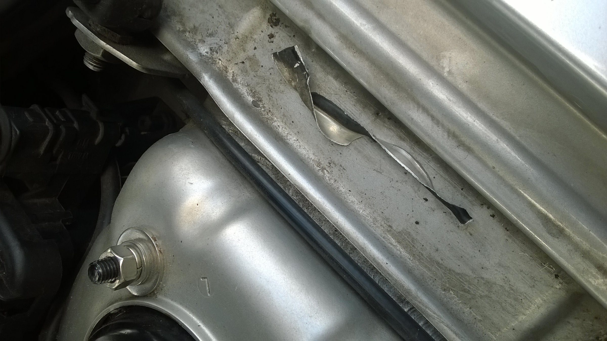

WP_20170806_15_45_58_Pro.thumb.jpg.8445fea61c1943acfd564d4f22e19f19.jpg Moin, ein wenig Fahrzeugpflege betrieben. Motorhaube auf und fahrerseitig den Blechstreifen gefunden. In Ablaufrinne.
Der war vor dem Scheibeneinbau nicht da.
Eine Idee?
Ist nur ein kleines Stück von deinem alten Scheibenrahmen, :biggrin: die neue Scheibe wollte nicht so recht passen, da wurde er kurze Hand angepasst:biggrin::ciao:
Jo, beruhigend!
Nicht witzig!!!!!
