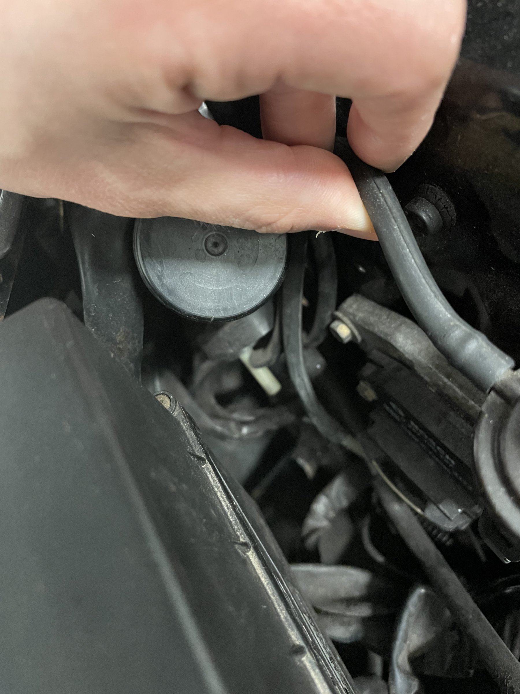

Moin, bleiben diese Anschlüsse frei? Ersteres Foto wurde neben der schwarzen Box (apc?) geschossen.
Der bröselige Schlauch war nur die Ummantelung vom kraftstoffdruckregler zur Einspritzschiene. War dann wohl doch nicht die Ursache.
1. Foto: das ist die Unterdruckpumpe vom Tempomat, der eine Anschluss bleibt frei, sollte so richtig sein.

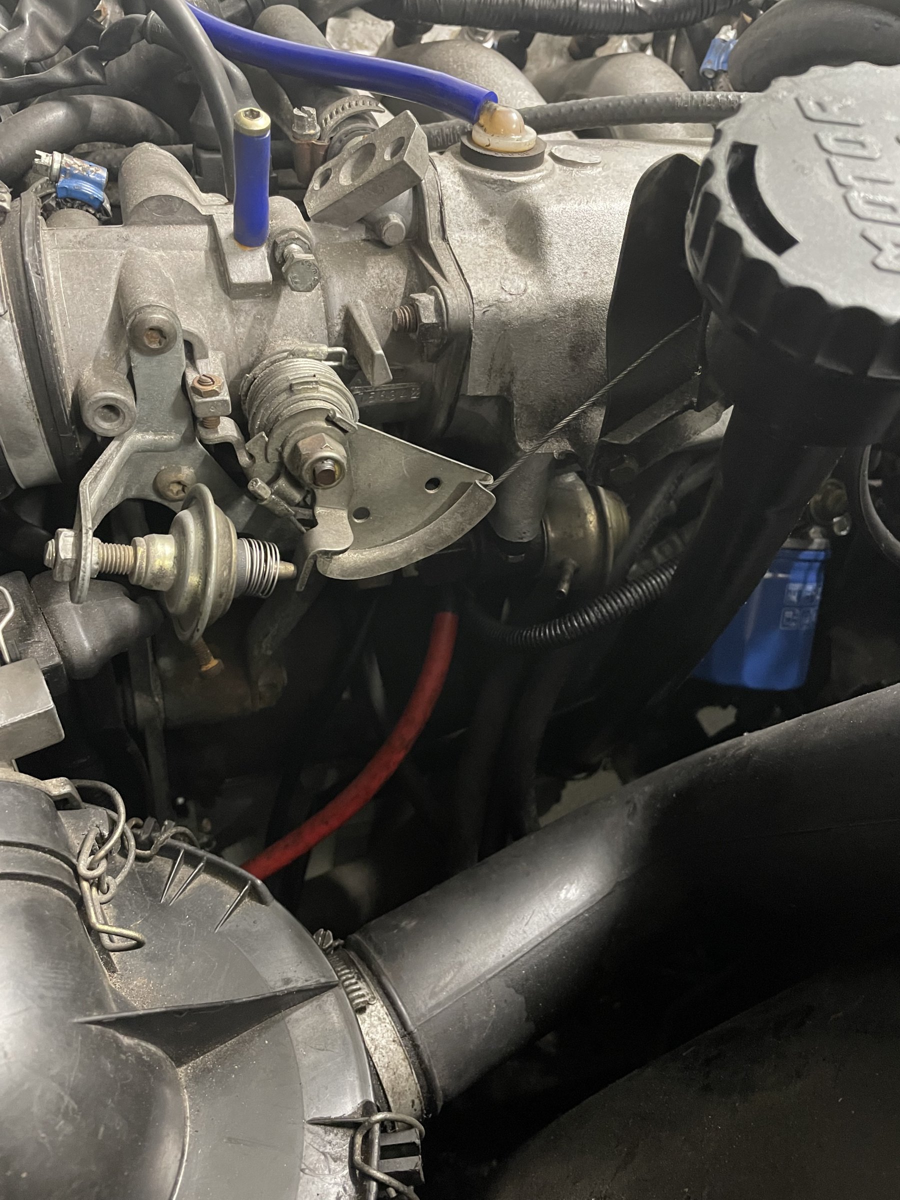

e1cb085d-406b-4821-a867-77bd12a49809-jpeg.200049
Den kurzen Stutzen mit einer Schraube zu verschließen ist keine gute Idee, das wird nicht wirklich dicht.
Bei deaktivierter Abgasreinigung kann man diesen Anschluss mit dem unterhalb des Drosselklappengehäuses verbinden. Die Öffnungen sind beide vor der Drosselklappe angeordnet und dann siehts auch nicht mehr gebastelt aus.
Ja, das mit dem Abgasrückführungsventil ist mir auch
aufgefallen. Hast du das tot gelegt? Ist auch das Metallrohr ab, das zurück zu Krümmer geht?
