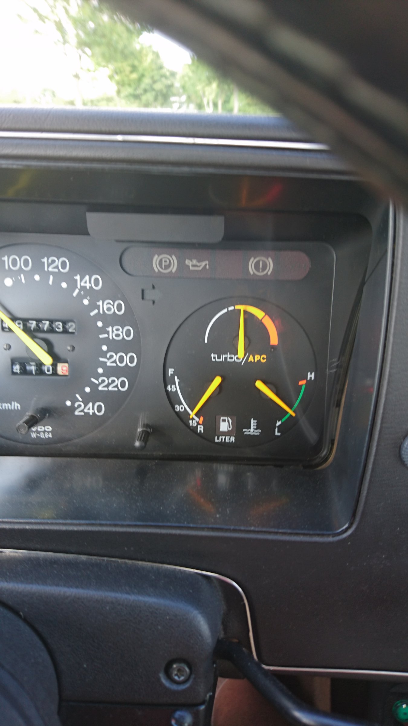

So hab mal Fotos von der APC Anzeige bei maximalen und bei Grundladedruck gemacht.
Noch eine Frage zum Grundladedruck messen. Wo schließt die Werkstatt nach Werkstatthandbuch denn das Manometer an?
...wo "die Werkstatt" das anschließt weiss ich nicht. Wir schließen eine Pumpe mit zwischengeschaltetem und hinreichend genauem Manometer an die Druckdose des Turbos an, pumpen diese langsam!!!! und mit Gefühl auf und merken, bei welchem Druck sich die Regelstange zu bewegen beginnt. Das mehrfach wiederholen, um einen hinreichend genauen Wert zu ermitteln und ausschließen zu können, dass die Druckdose defekt ist. Ist hier aber auch schon mehrfach im Forum beschrieben worden.
Ich schätze den jetzigen GLD auf ca. 0,25 bar.
Um es genau zu wissen kannst Du die Testfahrt mit einem hinreichend genauen Manometer widerholen, den Du mittels Schlauch und T-Stück an einem Unterdruck Schlauch nach der Drosselklappe anschliesst, z.B. von dem zum Benzindruckregler.

Also am Wochenende endlich mal da zu gekommen den Gld zu messen. Also Gld lag bei 0,25Bar. Wir haben ihn jetzt auf kurz vor 0,4 (ca0,38) eingestellt. Jetzt ist es auch so das er bei vollem Ladedruck kurz in den roten Bereich der APC Anzeige läuft und dann wieder runter in den Orangen Bereich geht.
Läuft jetzt super der rote Pfeil!

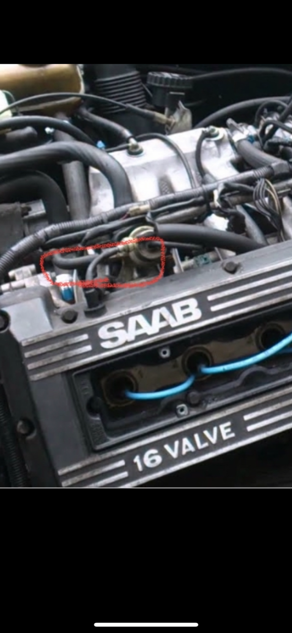

Moin,

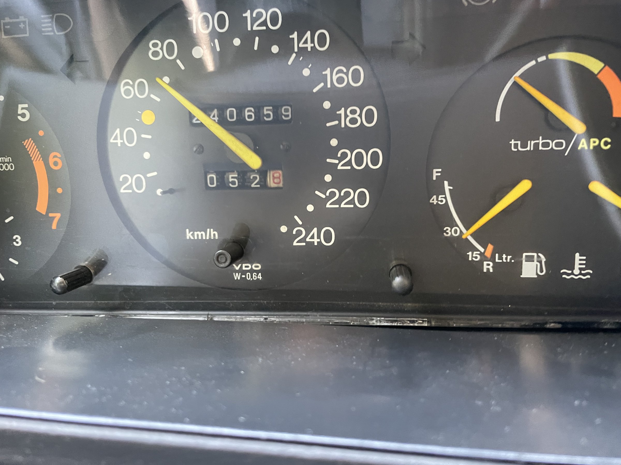

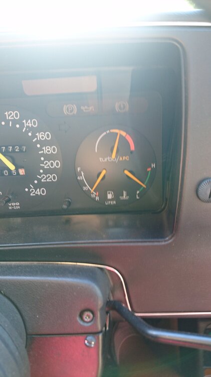

mein Turbo 16s ohne Kat hat von heute auf morgen auch zu wenig Druck. Die Ladedruckanzeige hängt wenn man vom Gas geht immer an der Position auf dem Foto. Bei Vollgas geht der nur in den halben gelben Bereich. Subjektiv hat er auch weniger bums. Ist doch nicht normal oder?
gruss Florian
Läuft auf Grundladedruck.
Entweder legt irgendwas das APC lahm (z.B. defekter Bremslichtschalter), oder es könnte auch ein Leck in der Ladeluftstrecke vorliegen. Aber eher APC-Stilllegung.
mein Turbo 16s ohne Kat hat von heute auf morgen auch zu wenig Druck. .....

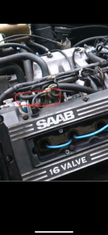

Bei solchen Phänomen tippe ich immer zuerst auf die kleinen Schläuchlein, die überall von X nach Y irgendwelche Druckverhältnisse melden und die dann auch nach den wenigen Jahren, die sie eingebaut sind, undicht werden können. An meinem 92er CV LPT habe ich davon bei der vor ein paar Tagen durchgeführten Inspektion mehrere gefunden, und nachdem ich die bröseligen Dinger gegen neue Silikonschläuche getauscht habe, fährt das Auto wieder erheblich besser. Ich vermute sogar, dass der Verbrauch wieder auf alte Werte zurückgehen wird, nachdem er in letzter Zeit ca. 1 L / 100 km höher lag als in den Jahren zuvor, aber das weiß ich erst in ein paar Monaten.

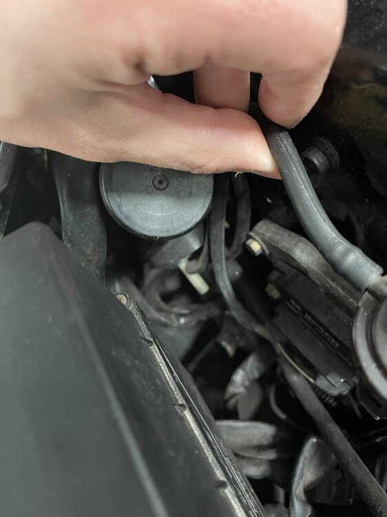

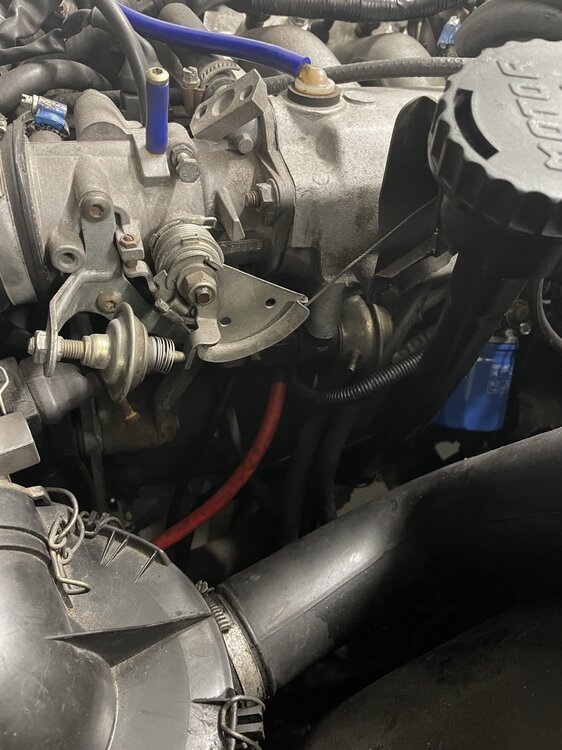

Hab auch alle Schläuche abgesucht. Dabei habe ich folgenden kurzen „Schlauch“ entdeckt, welcher steinhart und gebrochen war. Kann es daran liegen? Was macht diese Dose wo der Schlauch reinführt?
Du meinst die kleine, weiße PLastikdose?
Das ist ein Rückschlagventil. Prüfe mal, ob es in einer Richtung Durchgang hat und in der anderen schließt. Falls es in beide Richtungen Durchlass hat, solltest du es zeitnah ersetzen.
Außerdem dann pauschal alle Unterdruckschläuche. Wenn der eine so "fertig" ist, sind es die restlichen auch. Eigentlich ein Standard-Thema, welches zur Grundwartung gehört. Am besten besorgst du dir Silikon-Unterdruckschlauch als Meterware, z.B. von Samco. Innendurchmesser 4mm. Gibt es in schwarz, blau, rot...
3-4m braucht man in etwa, um alle Schläuche zu erneuern. Immer nur einen abmachen, neuen zuschneiden, einbauen. Dann den nächsten...
