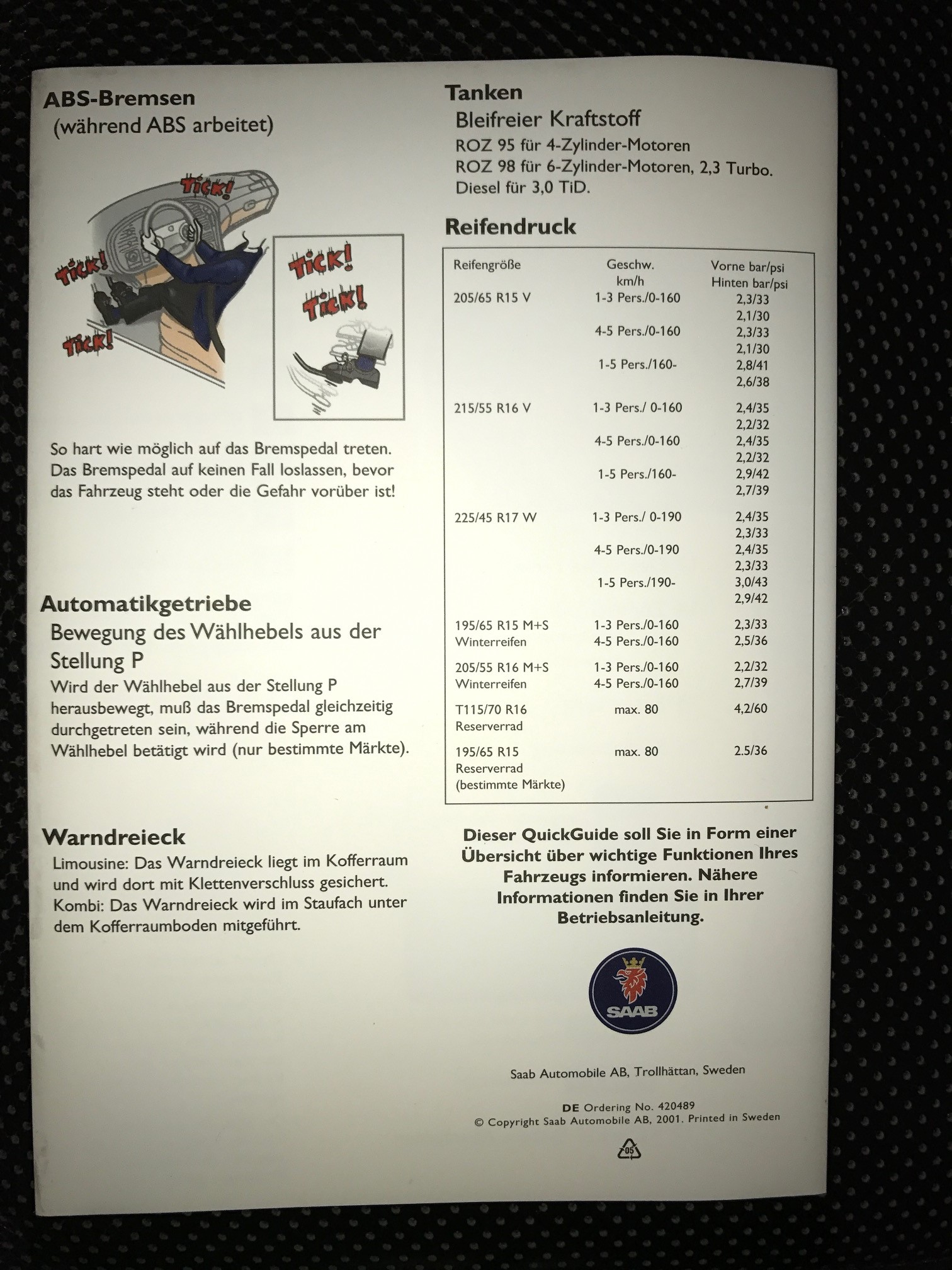

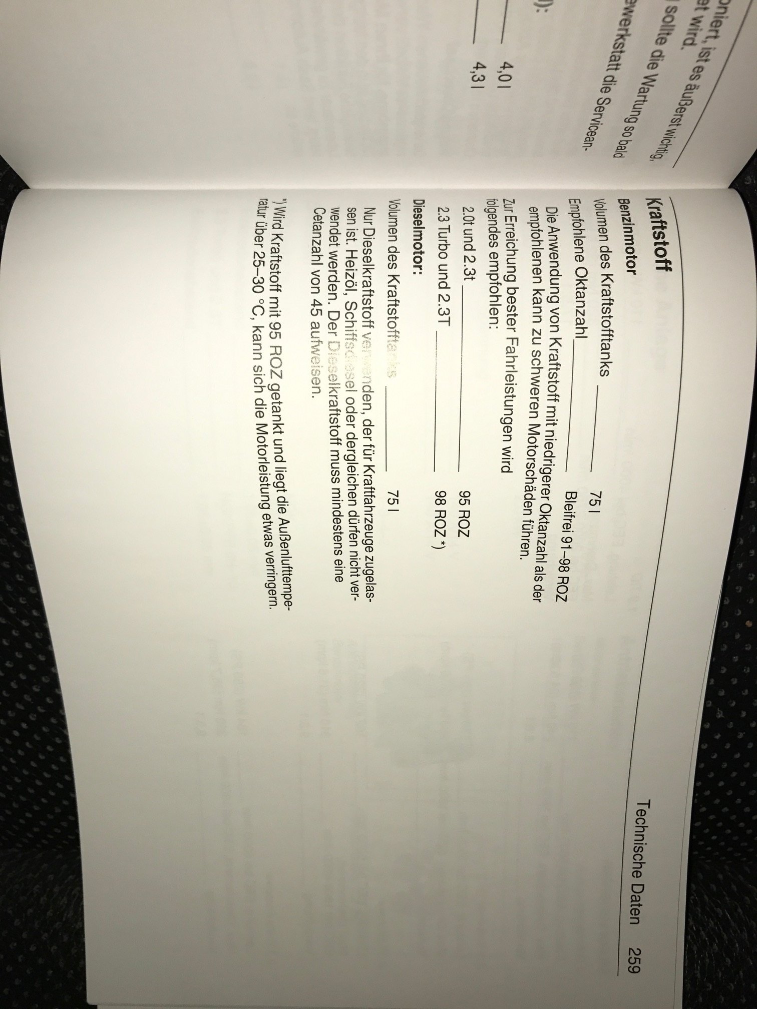

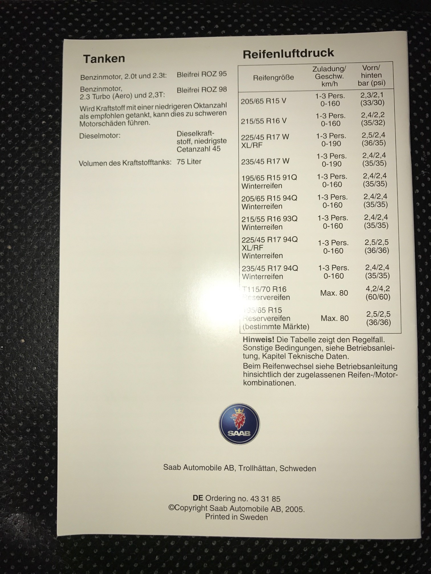

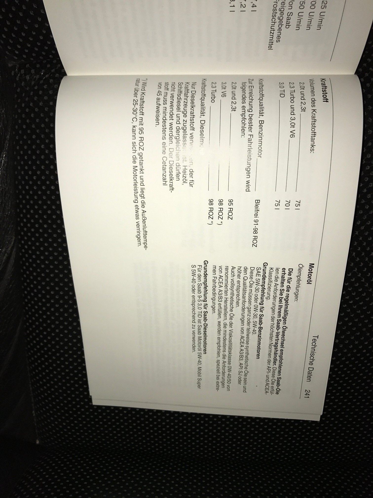

Das Bild von Niki/Tom6 machte mich neugierig und ich habe mal bei meinen beiden 9-5ern nachgeschaut.
2002er Quickguide (das dünne Heft im Bordbuch):
2002er Bordbuch:
2006er Quickguide:
2006er Bordbuch:
Also bezeiht sich die Warnung mit dem Motorschaden (was 2002 auch noch nicht erwähnt wurde) auf die Verwendung von Kraftstoffen mit weniger als ROZ 91 bei Benzinern, und für den B235R z.B. wird ROZ 98 nur empfohlen, von ROZ 95 wird weder abgeraten noch gewarnt.
Und ich fahre Super 95 E10 nicht aus Sparsamkeit und um noch ein paar Cent zu sparen, denn dann würde ich keinen bzw. nicht zwei 9-5er mit B235R fahren, sondern weil es bei uns auf dem Land nichts anderes gibt. Um Super Plus und/oder seine Premiumableger zu tanken müsste ich zur nächsten 20km entfernten Markentankstelle fahren, welche nicht mal auf dem Weg zur Arbeit oder zum Einkaufen liegt. In Schweden war das damals noch gravierender, da gab es am "din-X Tankautomat" beim "Lanthandel" Diesel, E85, Blyfri 91 und Blyfri 95. Blyfri 98 gabs nur bei der nächsten Markentankstelle (Statoil) in 70km Entfernung.
