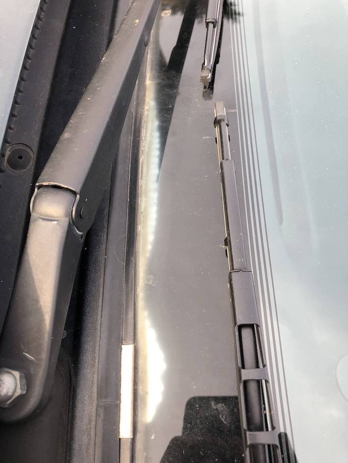

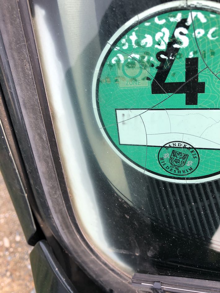

Ich möchte mich hier einmal anhängen, mit der Frage nach Rat: Über viele Jahre waren es nur weiße Ränder und mir wurde mehrfach versichert, dass es sich nicht um Scheibenrahmenrost handelt. Nun verfärbt sich der Spaß aber und meine Befürchtung wird immer realer. Was sagt ihr?
Hebe doch mal das Abdeckprofil an, dann weisst Du mehr.
An sich hat die Delaminierung der Scheibe nichts mit Rost zu tun.
Das ist die Gummilippe unter der Scheibe? Mache ich das von außen mit einem Schraubenzieher?
Oder meinst du die Abdeckung unter der Scheibe im Motorraum?
Ich meine das Profil , welches den Scheibenrand abdeckt, das lässt sich mit dem Fingernagel etwas anheben.
Betroffen sind meist die unteren Ecken des Scheibenrahmens.
Bei stärkerer Rostbildung reicht es meistens schon, an den betroffenen Stellen auf den benachbarten Rand der Scheibe zu drücken. Wenn es knirscht .... :frown:
Es knirscht nichts und bisher hab ich mir nur an den Fingernägeln wehgetan, ich werde nachher, wenn der Regen vorbei ist, noch mal richtig rangehen.
