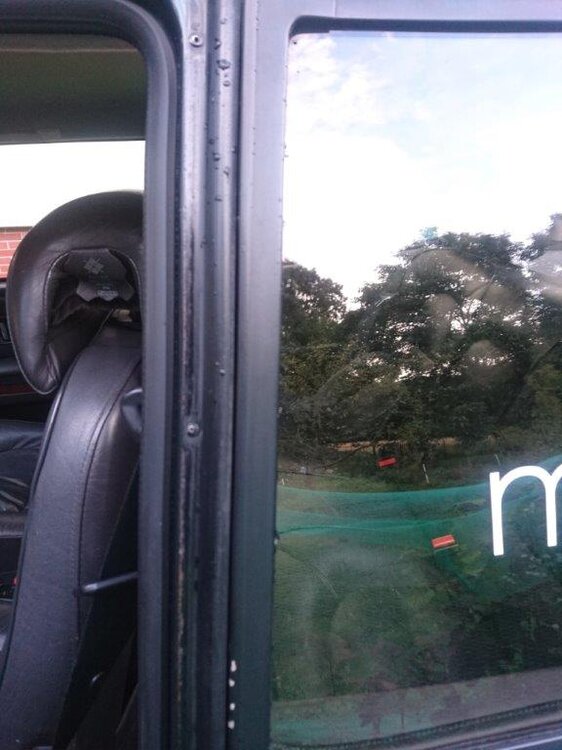

Ein Quelle der Windgeräusche beim CC ist das ohne Dichtung aufgenietete Abdeckblech der B-Säule. Probehalber kann man hier mal den Spalt in Richung Tür mal mit Klebeband versehen.

Unter diesem Blech gab es ab Werk einen Dichtstreifen.
Tja, wie dem auch sei, war zumindest bei meinem CC nicht winddicht.
Oder in den letzten Zügen der alten Serie noch eingespart.
Mag sein, die Blechprofile der letzten 2-3 MY setzen auch gere Oberflächenrost an, was bei früheren MY sehr selten ist.
Dann also die 3 Nieten raus, ggf. neu lackieren , neue Dichtung darunter und frisch vernieten.:smile:

[mention=75]klaus[/mention] , wenn ich mich ans Werk mache würde ich gerne den Dichtstreifen schon parat haben. Was für ein Material würdest du hier anwenden?
oder
[mention=5]helmut-online[/mention] mit welchem Material hast du an dieser Stelle gearbeitet?
Um den Lack zu schonen als Unterlage ein schwarzer Streifen eines Kunststoff-Schnellhefters und dann vorne mit ein wenig Scheibendichtmasse.

[mention=5]helmut-online[/mention] , danke für den Hinweis. Aber reden wir wirklich von folgender Leiste? Die wird doch "eigentlich" von der Türdichtungslippe überdeckt (sollte zumindest in der Theorie, keine Geräusche verursachen). Unabhängig davon werde ich die Leiste lackieren und so wie von dir beschrieben befestigen
Kleb' doch mal vorne einen Streifen Tesafilm so drauf, daß der Spalt abgedeckt ist. Dann weißt Du, ob es bei deinem Saab einen Unterschied macht. Der Aufwand der Demontage und Montage wäre mir zu groß. Rostumwandler und ein wenig Lack kannst Du auch mit dem Pinsel auftragen; und den Spalt vorne bei Bedarf mit Scheibendichtmasse füllen.
...Der Aufwand der Demontage und Montage wäre mir zu groß.
Die Dinger rosten auch von hinten...
Und die 2x3 Nieten sind rasch ausgebohrt.
Bearbeitet von klaus
Nehmt ihr zur Wiederbefestigung handelsübliche Blindniete (Material?)
ja, mit Aluminiumkopf.

So wie es ab Werk ist, Alublech mit Aluniete an Stahl, ist es nur eine Paarung. Somit wird die Niete nicht mit dem Alublech kontaktkorrodieren. Bei Edelstahl würde es ziemlich sicher das Loch im Alublech wegfressen und dann fälllt das Blech einfach irgendwann ab.

Fast: Das Blech ist aus Stahl...
Ah, so rum war's. Lange nicht mehr in der Hand gehabt.
