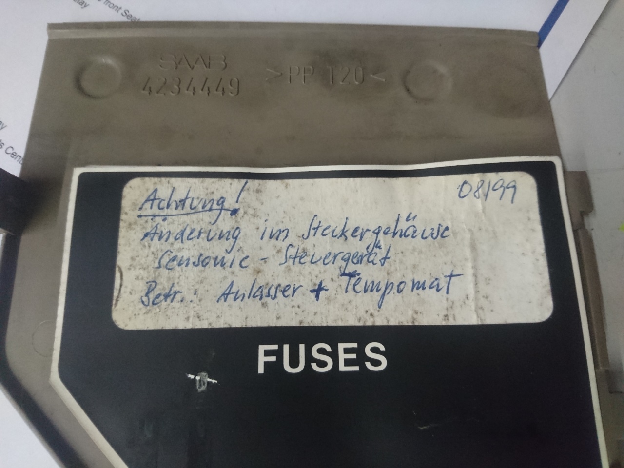

Geheimnis gelüftet: Der Wagen ist im August 1999 umgebaut worden:
Natürlich mit Aderendhülse fixiert :top:.
Schade, ich hatte gehofft, dass es Klemmen für direkt Litze sind. Die sind leider viel zu selten. Bei Leitungsschutzschaltern, FI & Co findet man öfter Fahrstuhlrahmenklemmen. Würde so rum aber für die großen Querschnitte wohl etwas unförmig. Da wäre ein Bewegliches Zwischenklemmblech sinniger. Erspart halt gegen über den Aderendhülsen einen Übergang.

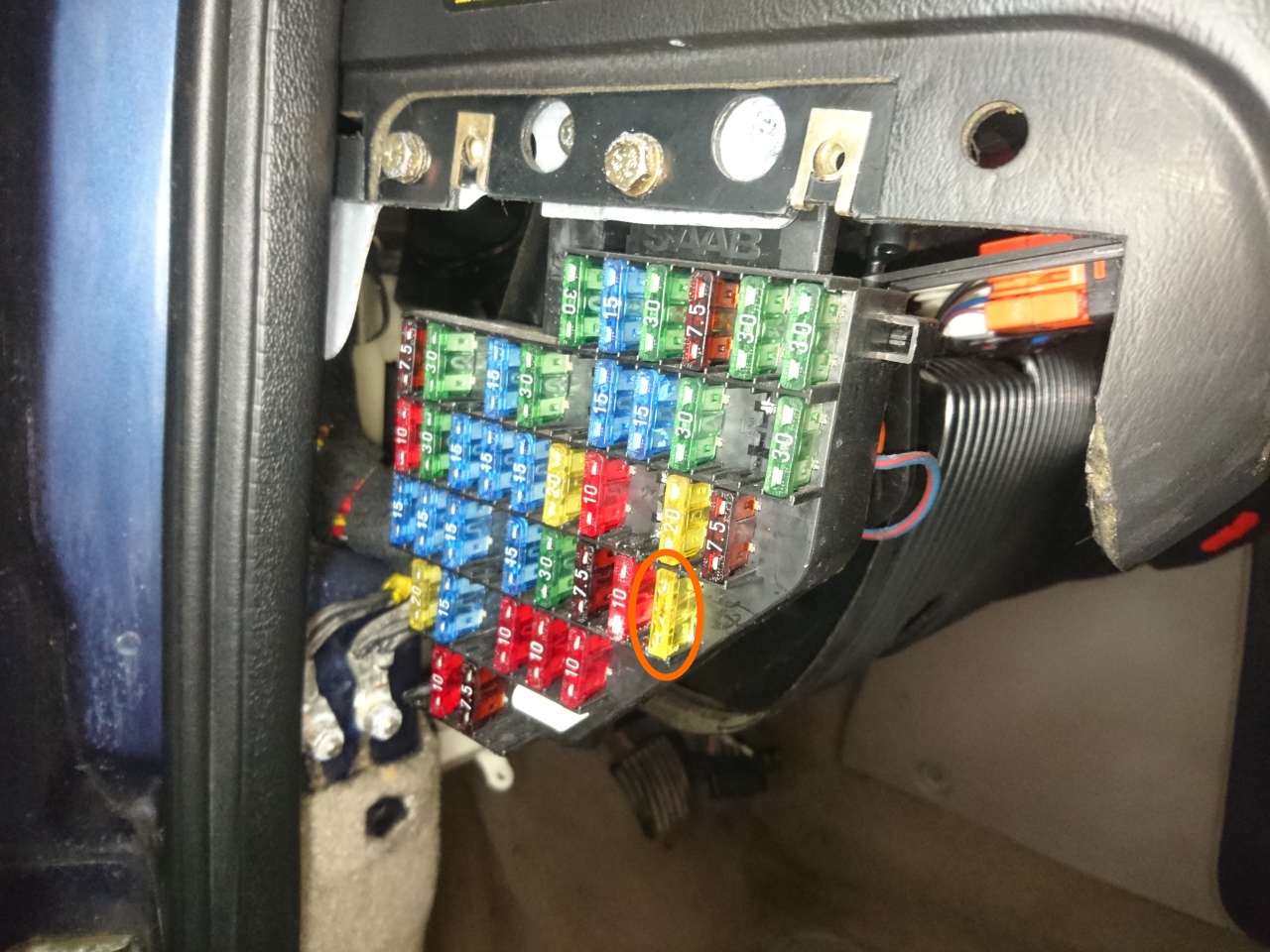

Die Scheibenwischer und das Waschwasser funktionieren nun auch wieder... unfassbar! Im Sicherungkasten war an der Stelle eine durchgebrannte 7.5A Sicherung, wo normal eine 20A reingehört :eek::hmpf:.
Also passende Sicherung rein und gewischt. Danach standen dann auch die Scheinwerfer-Wischer wieder wie sie stehen sollen... und sind direkt ausgebaut worden (-1kg) :biggrin::biggrin:.

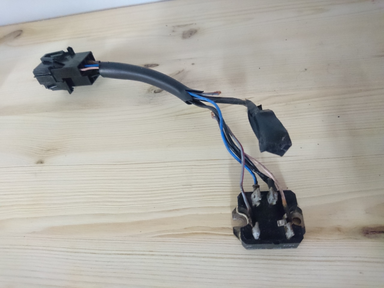

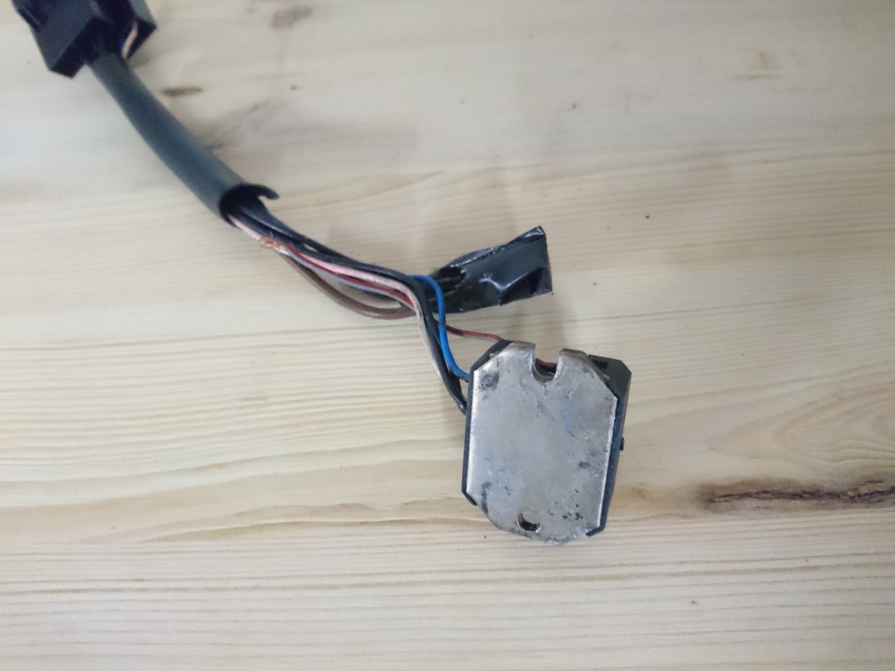

Ansonsten bin ich dem Problem im Innenraum noch nicht ganz auf den Grund gekommen:
- Das SID funktioniert grundsätzlich, gibt aber keinen Ton von sich und hat ab und zu Aussetzer. Als ob es einen Wackler hätte. Ich muss das SID von meinem schwarzen quertauschen.
- Das Radio lässt sich gar nicht einschalten, abgesehen davon hab ich auch keinen Radiocode.
- Die Klimaautomatik bzw. die gesamte Heiz- und Lüftereinheit lässt sich auch nicht einschalten. Vorbesitzer hat was von nem defekten Relais oder Widerstand gesagt, was entfernt wurde. Wenn man den einsteckt, würde sie immer volle Pulle laufen :biggrin:. Hab ich mich aber noch nicht drum gekümmert :rolleyes:.
Ja, naja. Ist ein Schlauch der auch Unterdruckfest sein muss. Auch wenn er nur teilweise U-Druck führt (dann wenn kein Ladedruck anliegt). Hatte ich ja oben schon angemerkt.
Radio Code ließe sich auch beheben, dafür muss es aber erst mal bis zu Code Eingabe kommen. Wenn es an geht aber nichts anzeigt, dann kann die Busverbindung tot sein, es könnte sich verheddert haben, da hilft dann manchmal lange die BAND-Taste drücken.
Ja, das mit dem ACC ist plausibel mit den Zusatzinfos. Die Masse vom ACC Bedienteil wird über den Stromregler des Lüfters geführt. Mehr dazu hier: ACC: Reparatur des Reglers für das Frischluftgebläse oder wie man 160 € spart in #70 finden sich ein paar Bilder, im zweiten kann man die drei Masseleitungen (schwarz, Anschluss 61,62,63) auf der Reglerplatine sehen. Einer geht direkt an Masse, eins zur ACC-Einheit und das dritte ist die Masse vom kleinen Lüfterchen vom Temperaturfühler. Ohne den Stromregler fehlt die Masse für die beiden. Zum Test kannst du die drei Masseleitungen im Stecker brücken. Oder eben gleich den Regler reparieren.

Heute noch mal 3 Stunden geschraubt. Tempomat und Nebelscheinwerfer sind raus (jeweils -1kg). Die Verkabelung der ganzen ausgebauten Komponenten muss allerdings noch gehen...
In der Ersatzteilkiste, die mir der Verkäufer mitgegeben hat, hab ich dann auch den ACC-Regler gefunden. Wie [mention=2503]Flemming[/mention] richtig vermutet hat, ist der hinüber... und es hat sich schon mal jemand dran versucht. Ist der eingesteckt, läuft die Lüftung auf volle Pulle.
acc_regler_01.thumb.jpg.c7073fc5ff10569e44ebd9e54bb98594.jpg acc_regler_02.thumb.jpg.0cbde0aba37a6755c77be7975ae9c7f2.jpg

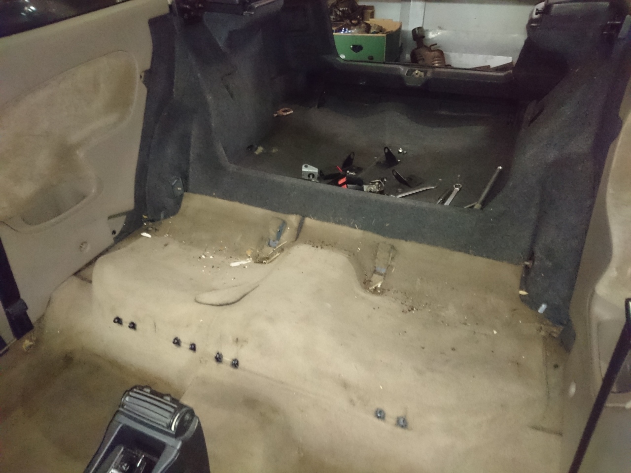

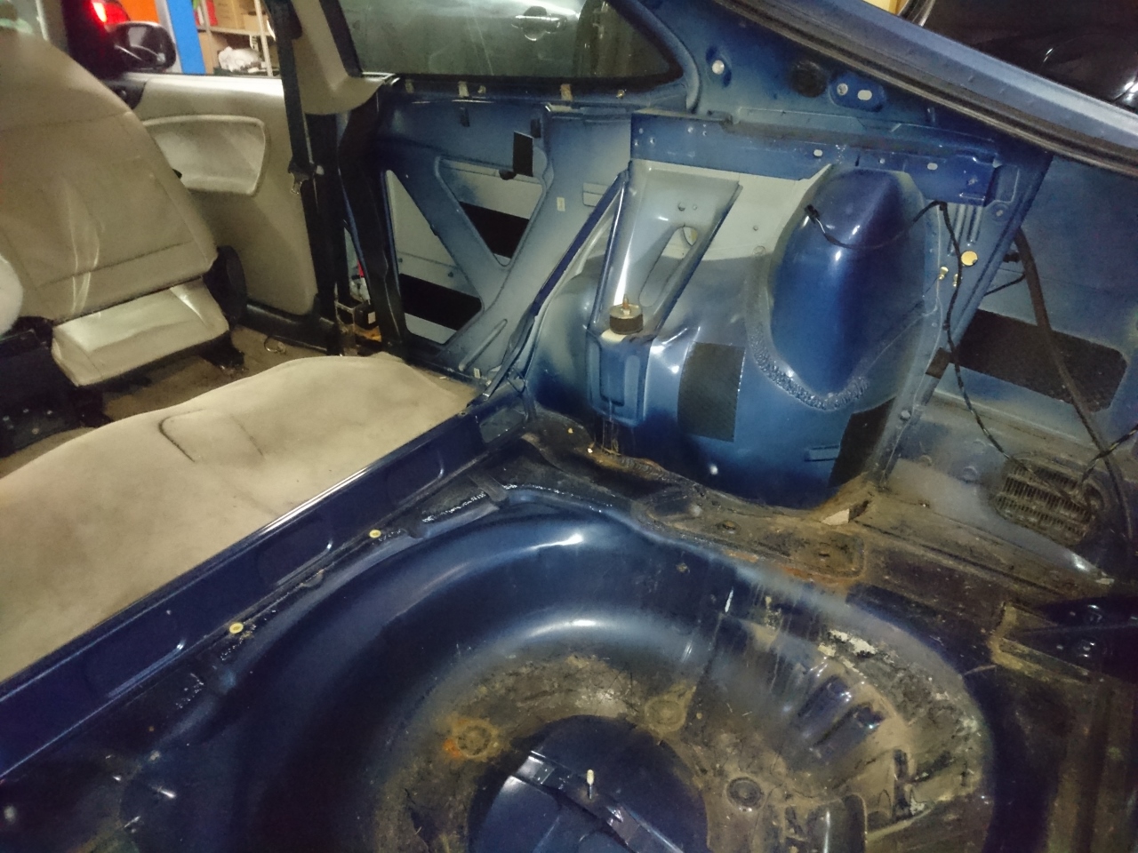

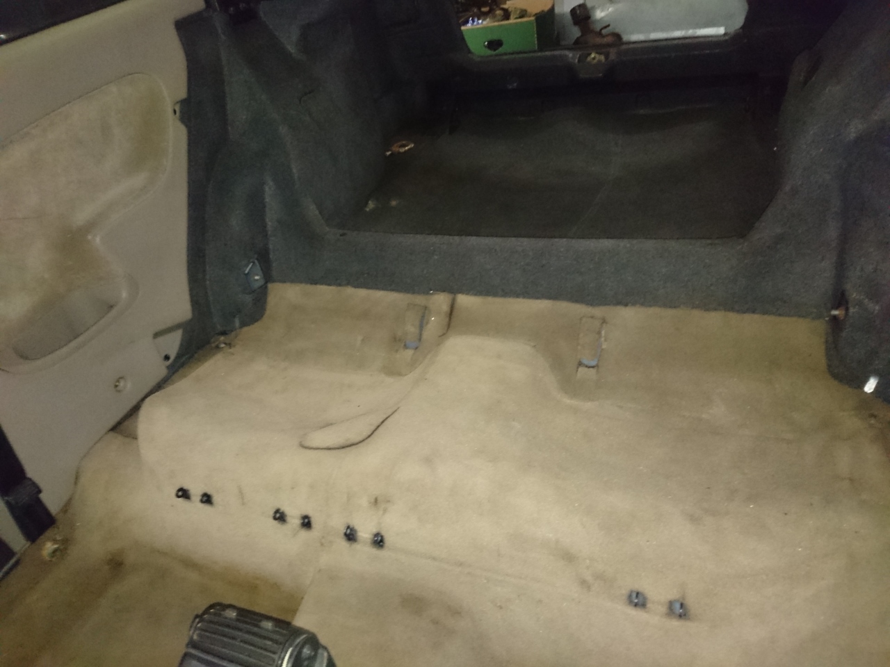

Endlich mal wieder zum Schrauben gekommen heute. Um mal ein paar Fortschritte zu machen, hab ich heute die Rücksitze ausgebaut:
ruecksitz_01.thumb.jpg.879cea0d3502f9bafb06a74f25c777c5.jpg ruecksitz_02.thumb.jpg.2bd25f66c5f7577b56038b63f3c30f01.jpg
Das macht fette 43kg weniger Gewicht. Und damit ich nicht durcheinander komme, hat jetzt jeder Wagen drei Listen (Mängel, Tuning, Gewicht). Die werde ich aber nur posten, wenn sich etwas ändert.

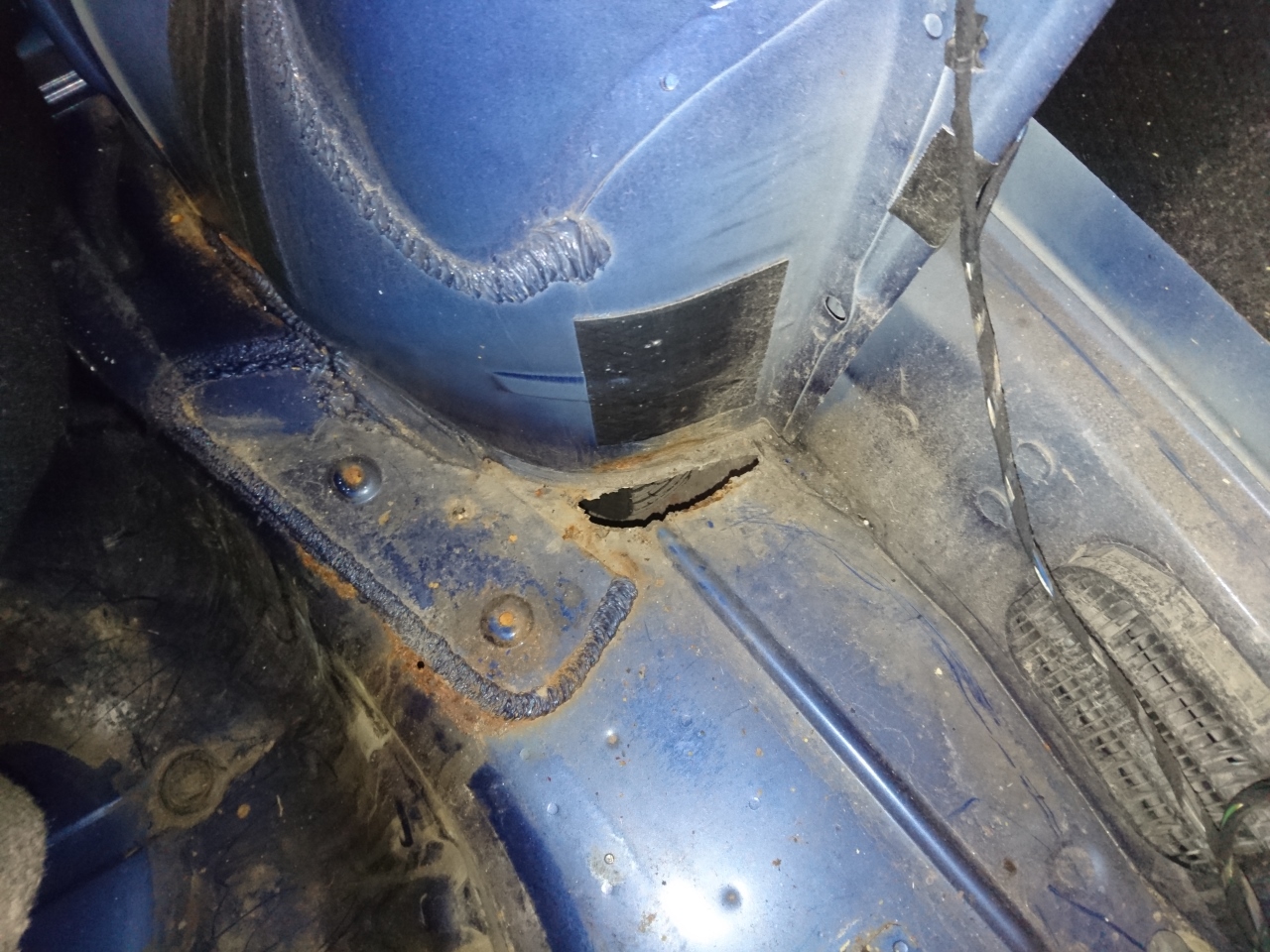

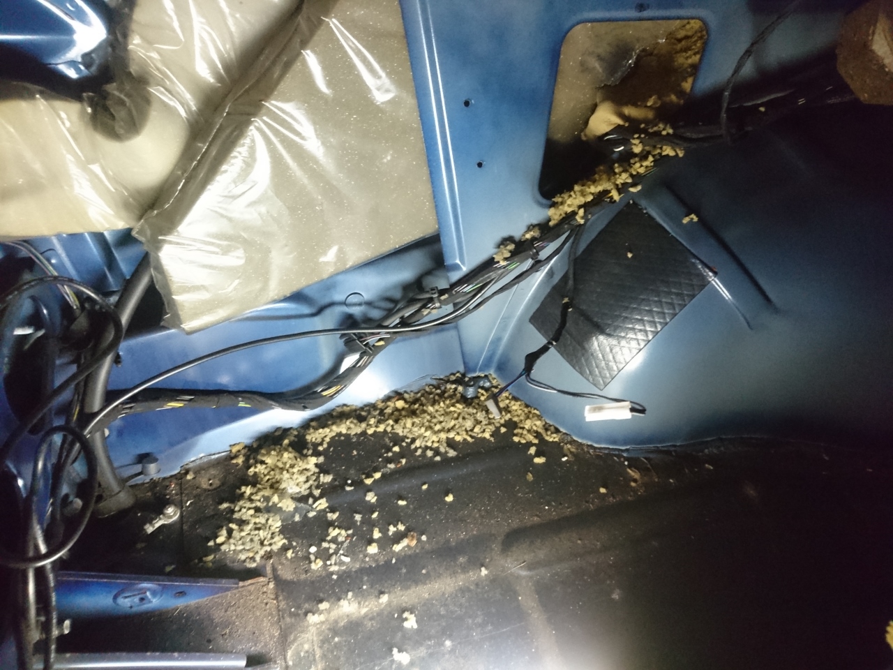

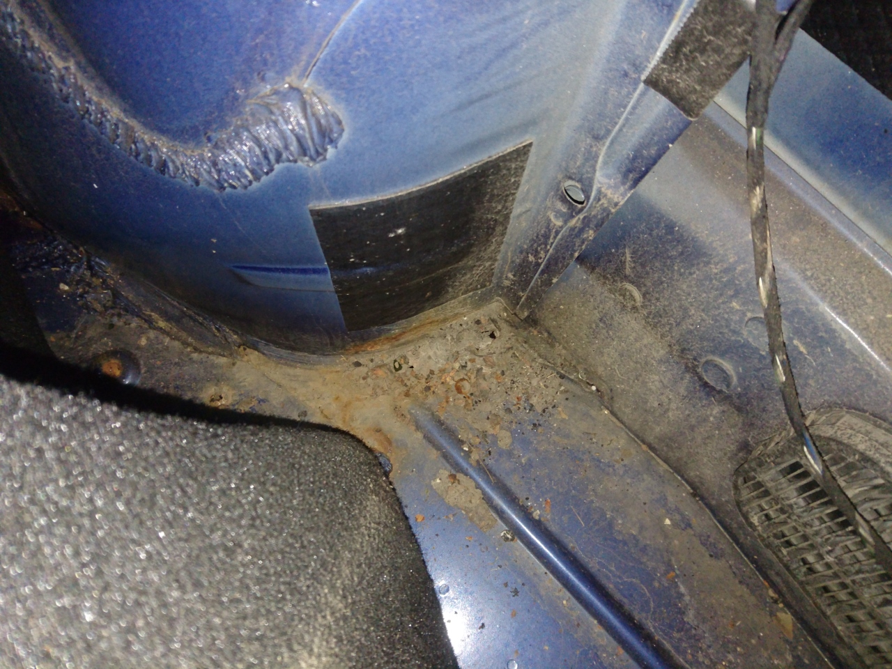

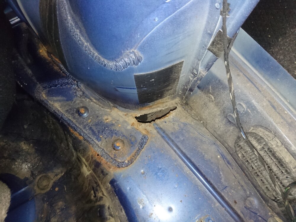

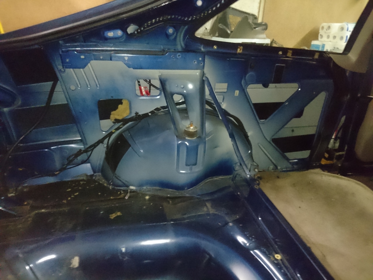

Heute im Kofferraum weitergemacht. Die Antenne ist raus und der Stellmotor, der die Heckklappe von der Fahrertür aus öffnen lässt. Außerdem die Lautsprecher hinten inkl. Abdeckung. Wie bei den anderen Teilen auch: Die Verkabelung muss noch raus, ich warte noch auf kleines Werkzeug um Kabel aus Steckern auszupinnen. Es gab wohl auch mal einen Mitbewohner im Kofferraum...scheinbar schmeckt das Dämmmaterial :biggrin:.
Gewogen hab ich noch nichts, weil ich nachdem ich das Loch im Kofferraum sah, keine Lust mehr hatte :mad:
kofferraum_01.thumb.jpg.39e16643bbb114a932b7ae665989468d.jpg kofferraum_02.thumb.jpg.71cf6821d73159c58e827c00f7e1f0ce.jpg kofferraum_03.thumb.jpg.178ca1b73e11265e20c531d2a7b7c422.jpg kofferraum_04.thumb.jpg.19d5a69e1dd427aa018448859608c746.jpg
Sie es als Beitrag zur Gewichtsreduzierung... :biggrin:
Mir ist das Loch so ziemlich egal, aber ich glaube dem TÜV-Prüfer wird es nicht sonderlich gefallen :frown:. Werde jetzt erst mal die gesamte Inneneinrichtung ausbauen um zu sehen was noch so auf mich zukommt.

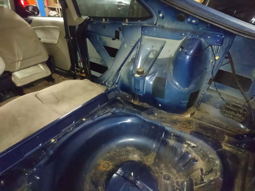

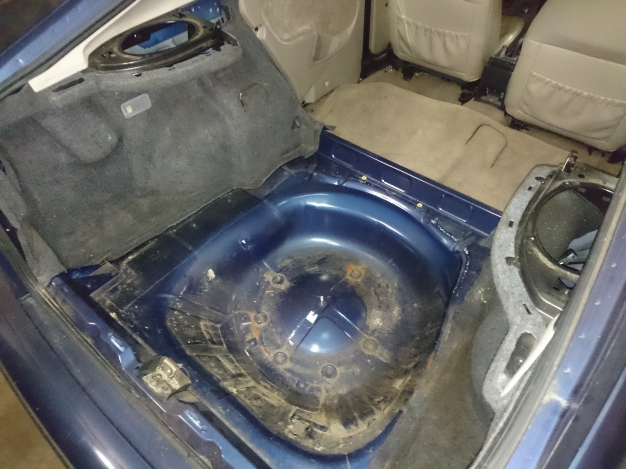

Es geht weiter im Kofferraum bzw. hinten. Antenne, Verkleidungen, Lautsprecher, Türpappen etc. mussten gehen, dadurch weitere 18kg eingespart.
kofferraum_05.thumb.jpg.341f5b236edf3c35e81e0666b7252883.jpg kofferraum_06.thumb.jpg.058b2ecc810201e66d6780ff2b552192.jpg

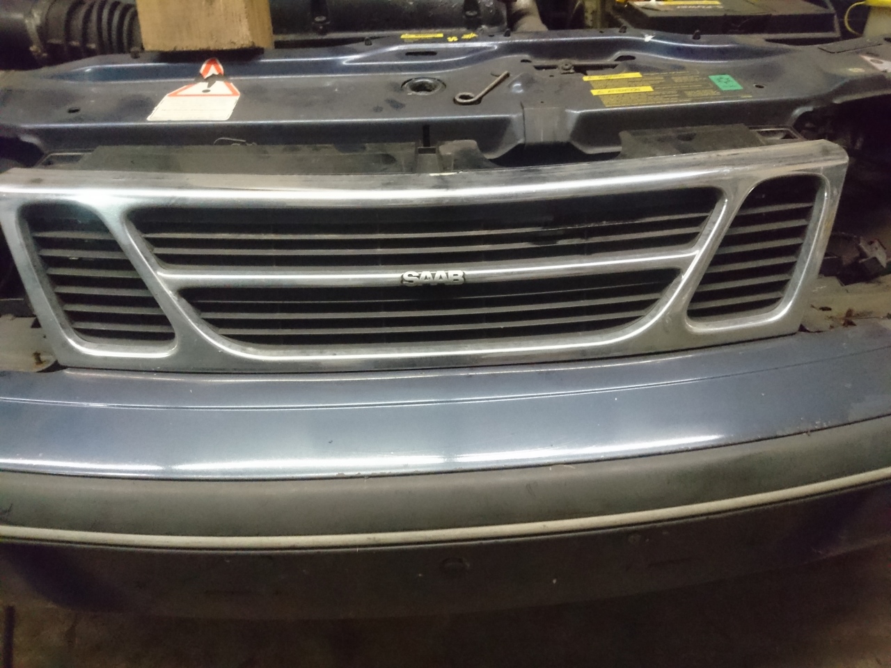

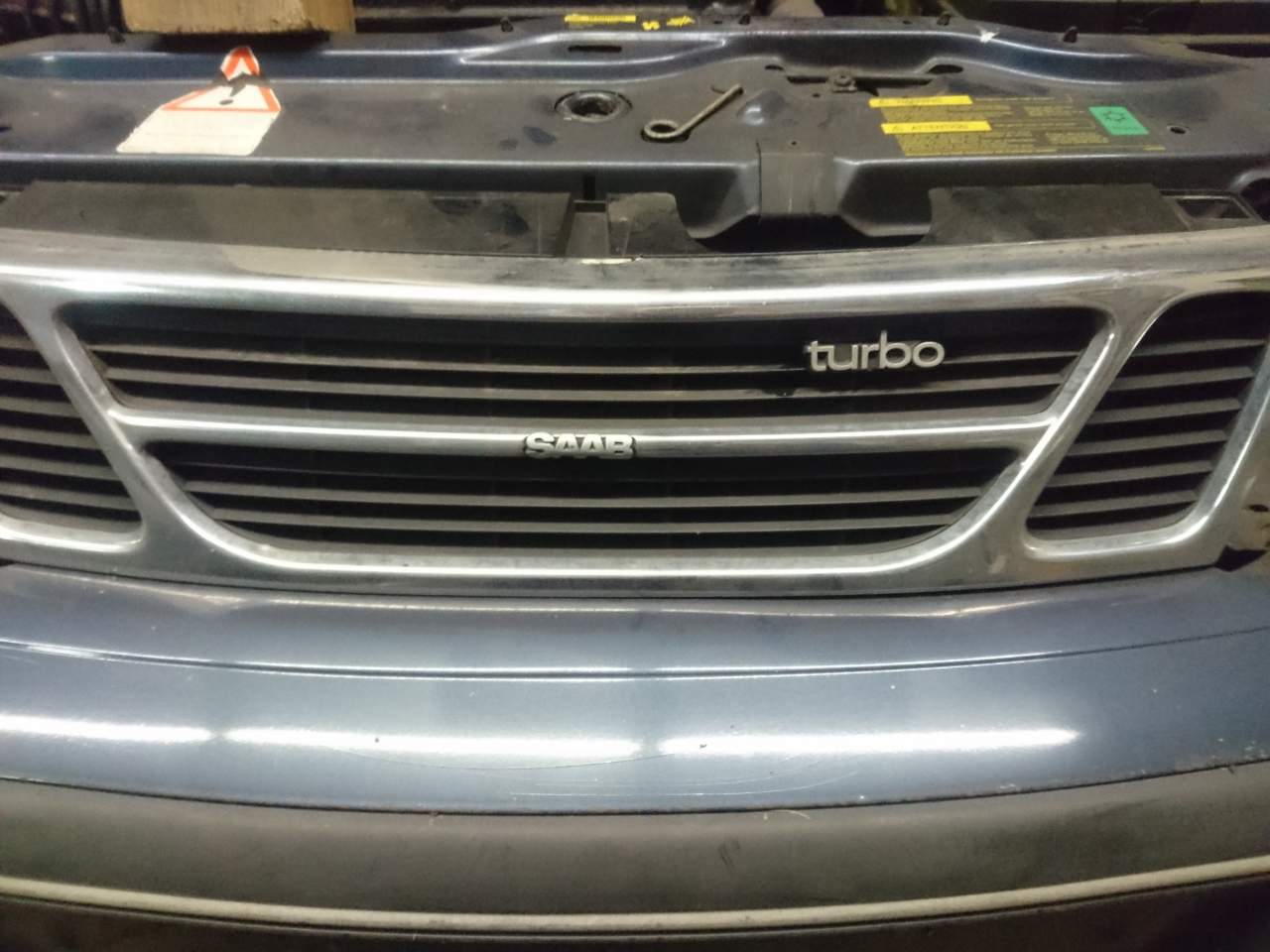

Ein Schritt weiter in Richtung "Sleeper":
grill_01.thumb.jpg.8d6dee61b59bb7f077cd8c3d32d1314c.jpg grill_02.thumb.jpg.0d003321a0d79cae1d51ed7b35880b92.jpg

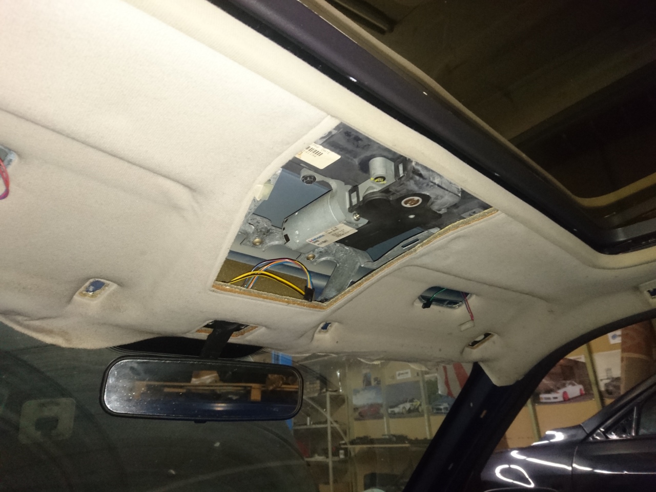

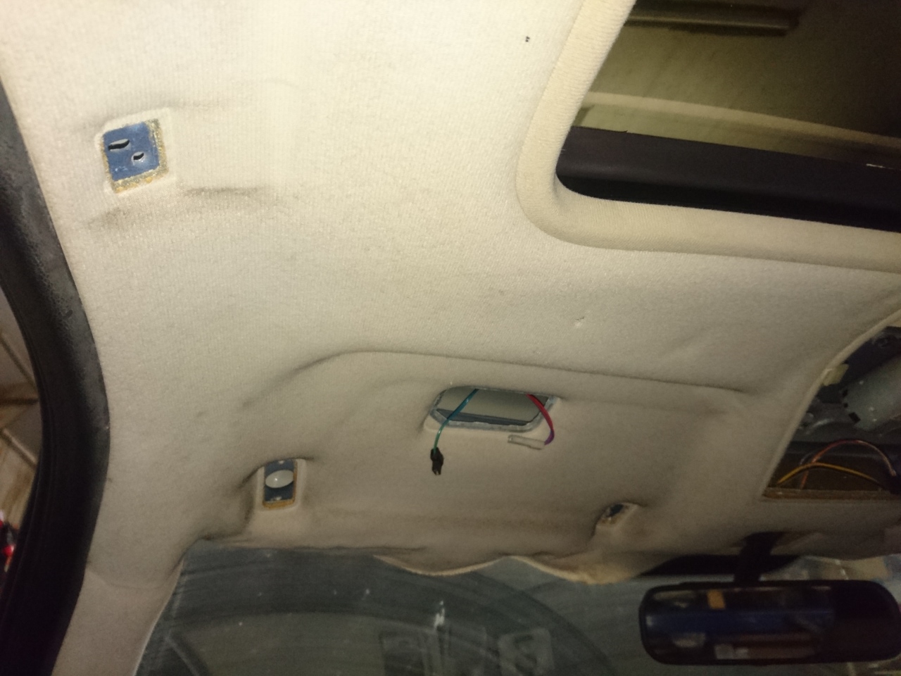

Gestern mal im Innenraum etwas weiter gemacht. Rausgeflogen sind die Angstgriffe, die Sonnenblenden und die Beleuchtung. Was ich noch nicht ganz verstehe, ich das Schiebedach. Der Motor ist einfach nicht angeschlossen ... es gibt auch kein Schalter.
himmel_01.thumb.jpg.d5293f2ad862d6bae6db25d0dbcddbad.jpg himmel_02.thumb.jpg.881690438908d60e87ba2a0ad2ff4b09.jpg

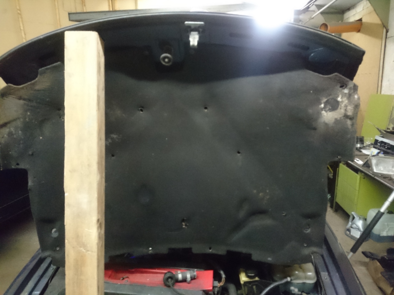

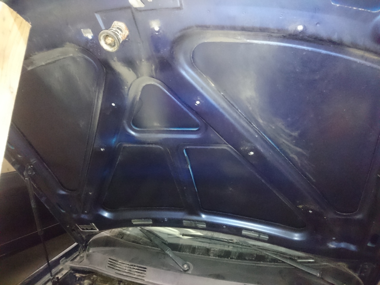

Die Dämmmatte an der Motorhaube ist auch noch rausgeflogen:
daemmmatte_01.thumb.jpg.2652cf172db0927feb778883e80bbb4c.jpg daemmmatte_02.thumb.jpg.1c1a62dea097295a3fff9833bf45d92b.jpg
Wenn da ohnehin ein Holz runter muss, sind die Dämpfer auch unnötiges Gewicht. :rolleyes:
