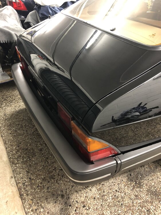

Danke. Das wäre noch mal deutlich günstiger. Die Einzelleisten sind entweder vergriffen oder aber bis 88 Euro/ Leiste teuer. Habe gestern eine hintere Leiste schön für eine Wagenseite zerteilt. Das Material ist weich, es geht sehr gut. Loch gebohrt. Ein bisschen Klarlack auf die Kanten - vielleicht läuft es dann weniger schnell an. Jetzt müssen die Dinger mal langsam an den Wagen

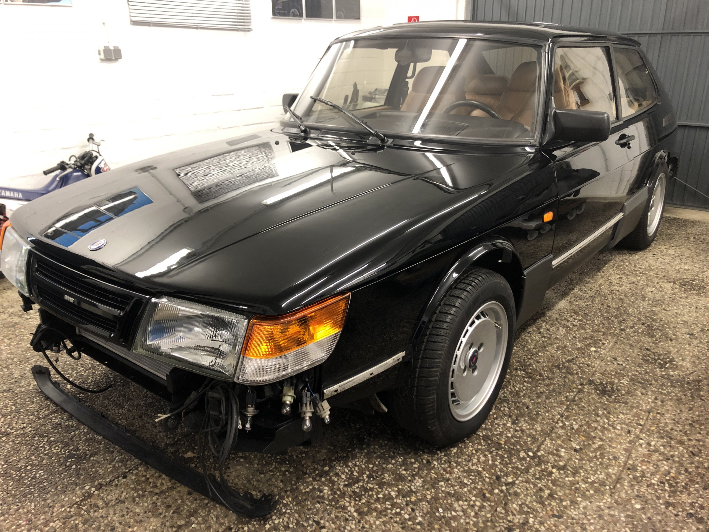

Traggelenke 4x neu. Wagen wieder auf den Rädern. Federn hinten schon neu - vorne kommt. Jetzt das KIT anbauen. Hinten erst mal locker drangehangen - Gummileiste fehlt noch. Türen - seinerzeit nach der Lackierung gute Plastiknoppen mit Wachs eingesetzt. Unter die Aluleisten Karosserieband - gegen Korrosion. Neue Schrauben. Neue Gummileisten an die Kits. Heute mal die ersten Kits mit „Anti-Seize“ aufgeschoben. Konserviert und geht dann sehr gut. Die BodyPanele der Türen brauchten die Aluleisten neu eingeklebt. Bin gespannt ob es halten wird. Alten Kleber mühsam mit Spachtel entfernt. Bremsenreiniger zum Entfetten. Angeraut. Alu angeschliffen. Alles noch mal entfettet. Viel Kleber. Dann kleine Ringe aufgepresst ... morgen mehr.

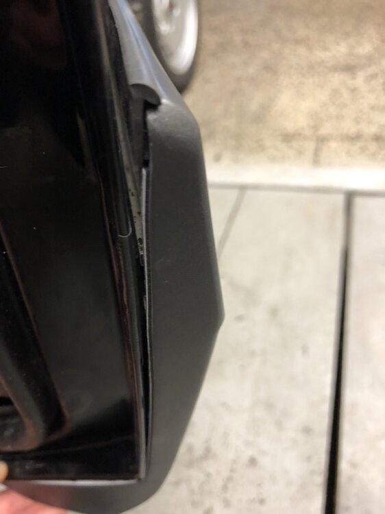

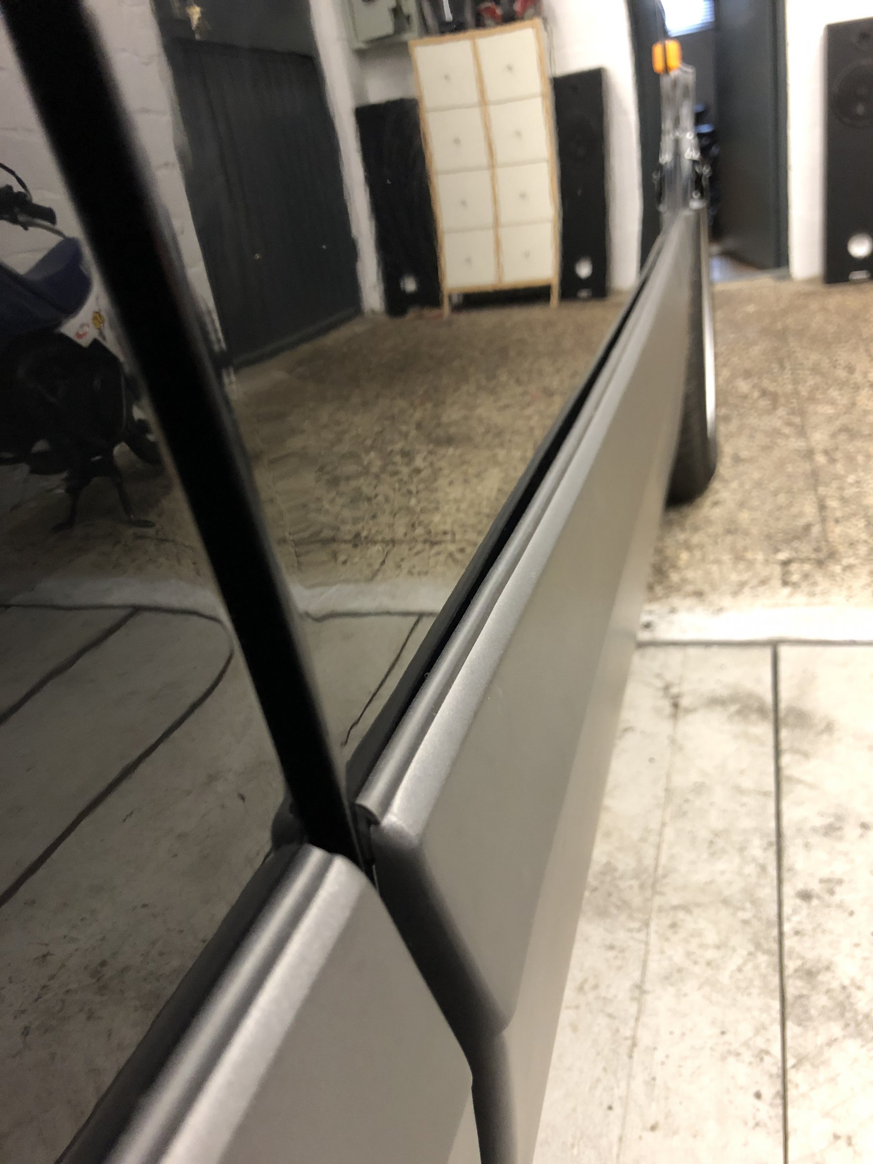

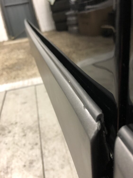

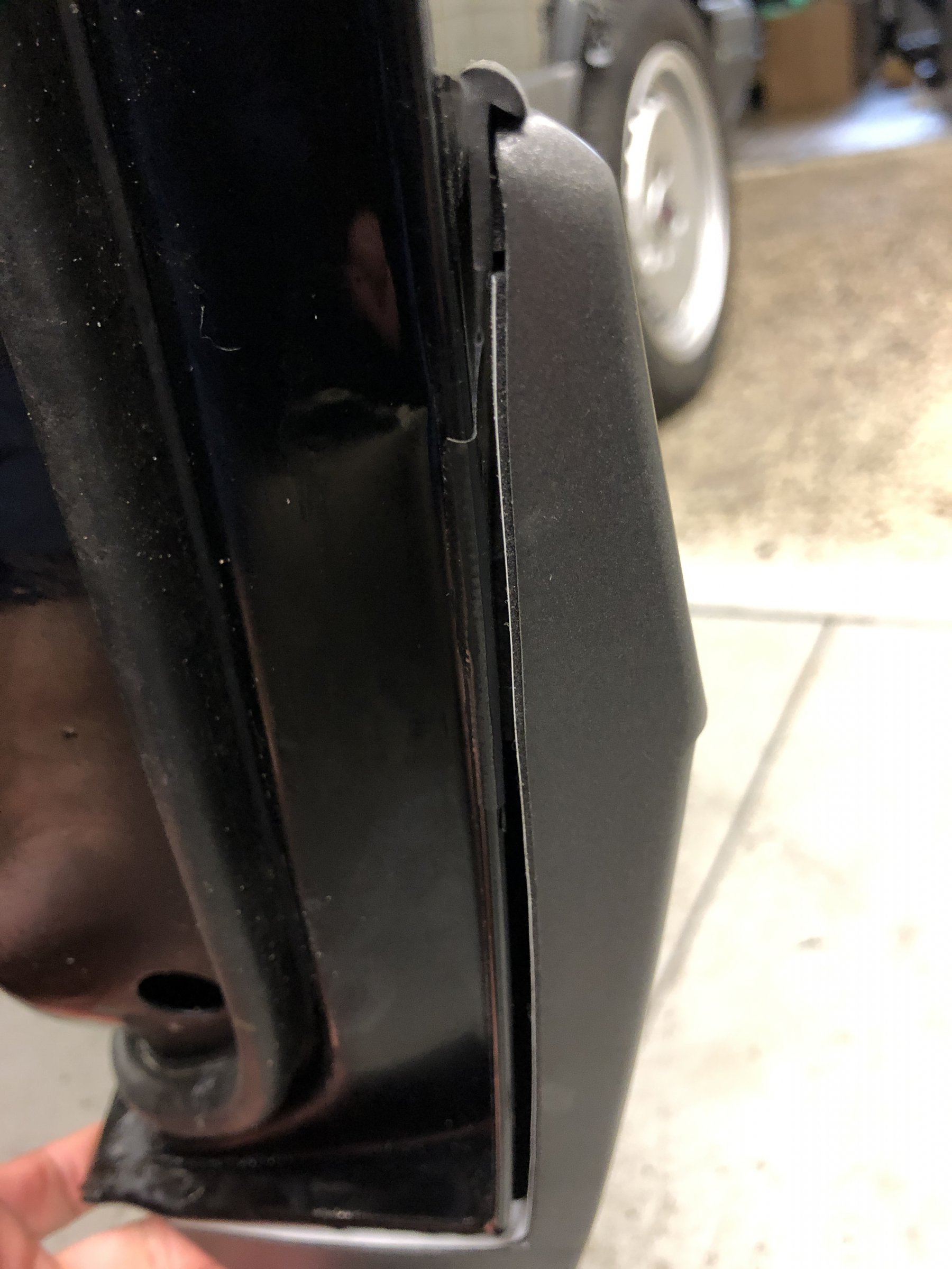

So. Die Planken wurden vorsichtig lackiert, wenig Hitze - kein Strahler. Airflowkit 28 Jahre alt, der Saab 32 Jahre. Leider nicht zusammen alt geworden. (Nur) die Türplanken stehen ordentlich ab. Was würdet Ihr tun ? Mit Sikaflex ankleben ?? Sowas widerspricht meinen Bastelmethoden zutiefst - wäre die letzte Wahl. Unten mit Nieten befestigen, oben Tuch/Holzbrett/Druck von der Garagenwand, dann Heissluftfön und Druck ein paar Tage lassen ? Der Spalt kann so niemals bleiben. Es wölbt sich vor allem oberhalb der Metalleiste ab.
Wurden die Planken beidseitig lackiert? Zumindest eine Schicht auf der Rückseite. Wenn nicht, könnte das der Grund dafür sein. Bei unserem 16S sah das nach dem lackieren leider auch so aus.
Ok, was sollte ich tun ? Eine Idee? Was hast Du gemacht ?
Hatte ich bei den Planken an Semmel & TuCab leider auch. Und, wie bei Dir, vorrangig an den Türen.
Habe sie dann quasi 'vorgespannt'.
Dazu im abgebauten Zustand mit der Oberseits nach unten (Decke o.ä. als Unterlage, damit nichts zerkratzt) so unter Druck setzen, dass das Material oberhalb (in Anbaupostition betrachtet!) der Leiste unter Spannug steht und sich schon leicht passend wölbt. Dann das ganze in diesem Zustand mit kräftigem Fön (oder relativ kalt gestellter Heisluftpistole) im Bereich direkt oberhalb (klar, wieder in Anbaupostition betrachtet!) der Leiste schön durchwärmen. Anschließend, unter weiterer Aufrechterhaltung des Druckes, abkühlen lassen.
Je mehr Plastifizierer im Lack ist, um so geringer ist die Gefahr, dass dieser dabei außen reißt.
Zuerst würde ich mal überprüfen, ob die Gummiprofile nicht zu breit sind, die lassen sich ggf. schmaler schneiden.

Klaus, leider nein. Ich habe auch die Plastik-Unterlegleiste die unter den Aluschienen an der Tür waren, schon weggelassen
Klaus, leider nein. ...
Heisst nein, dass Du die Profile schon schmaler geschnitten hast?
Glaube, ihr redet beide an einander vorbei.
Klaus meint, so glaube ich zumindest, das Gummiprofil auf der Oberkante. Wobei mir dabei die Beschneiderei unklar ist.
Olaf spricht wohl von den Plastikunterlagen zwischen Karosserie und Aluleisten, welche er (und ich größtenteils ebenfalls) schon weg gelassen hat. Bei mir sitzt dort etwas festere Folie zw. Lack & Leisten.
...das Gummiprofil auf der Oberkante. Wobei mir dabei die Beschneiderei unklar ist.
Bei den Türpanelen spielt die Höhe (natürlich) des Profils schon eine Rolle.
Genau. Folie. Nie direkt auf Lack. Profile - nein, leider ist es nicht so einfach.

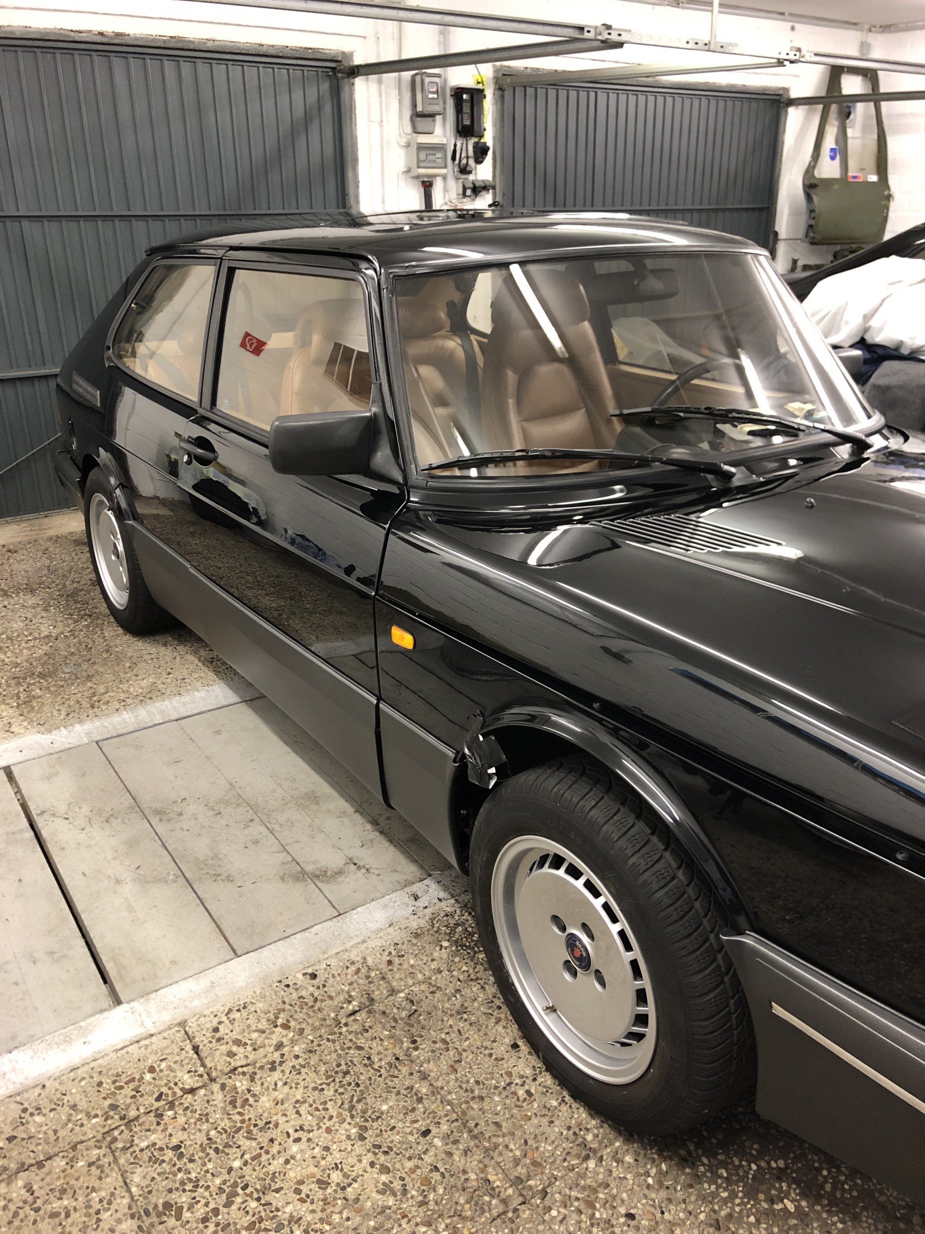

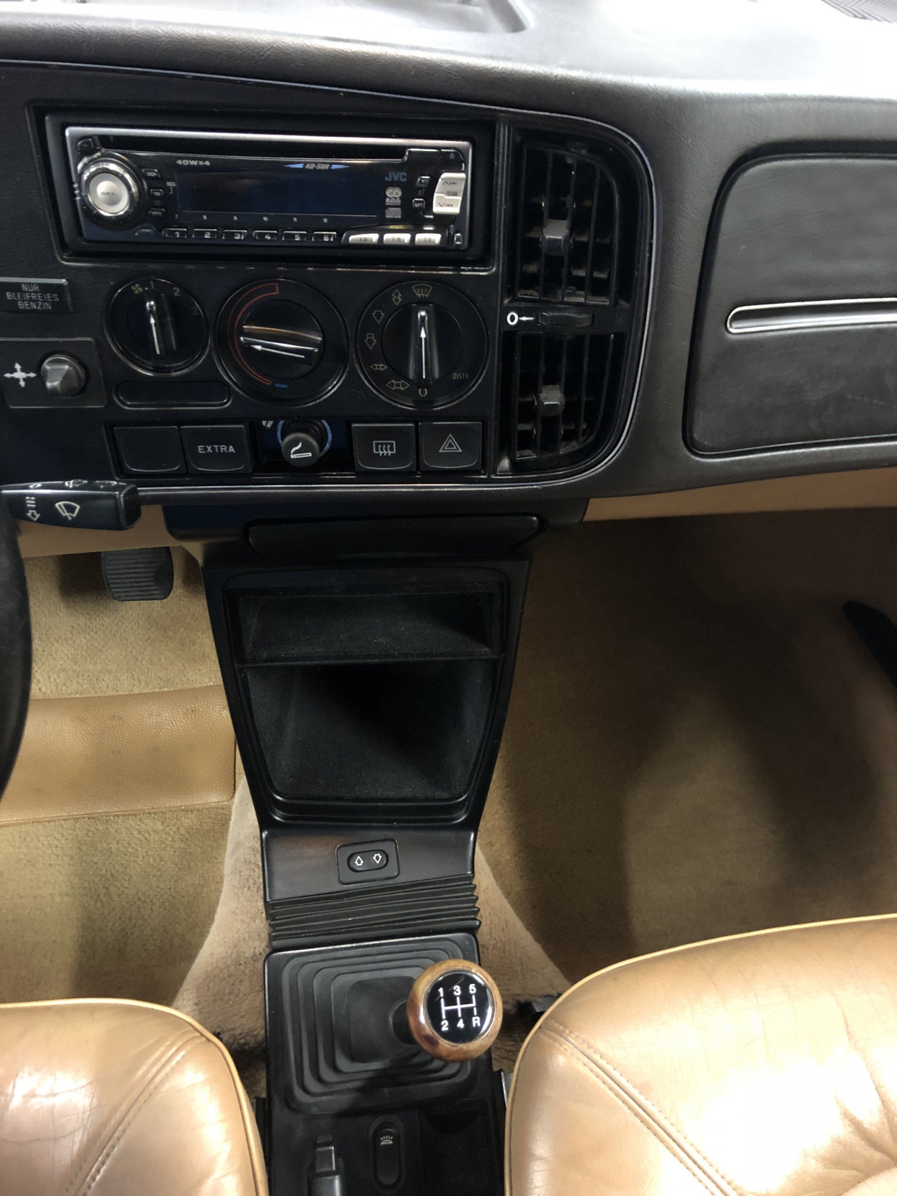

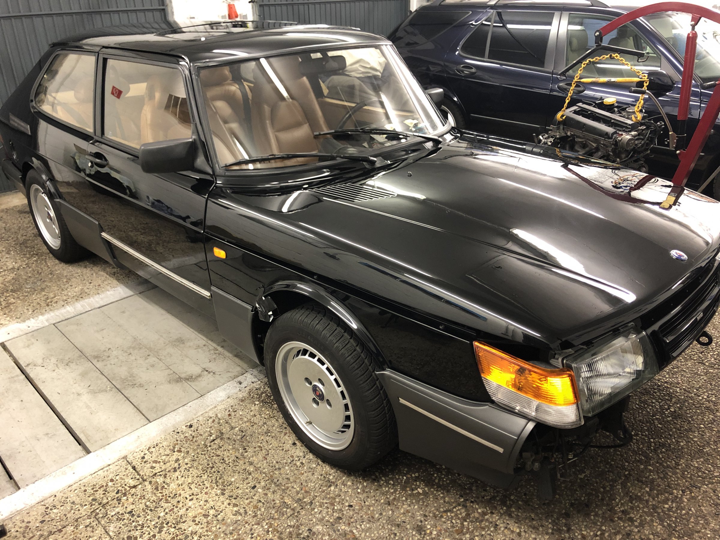

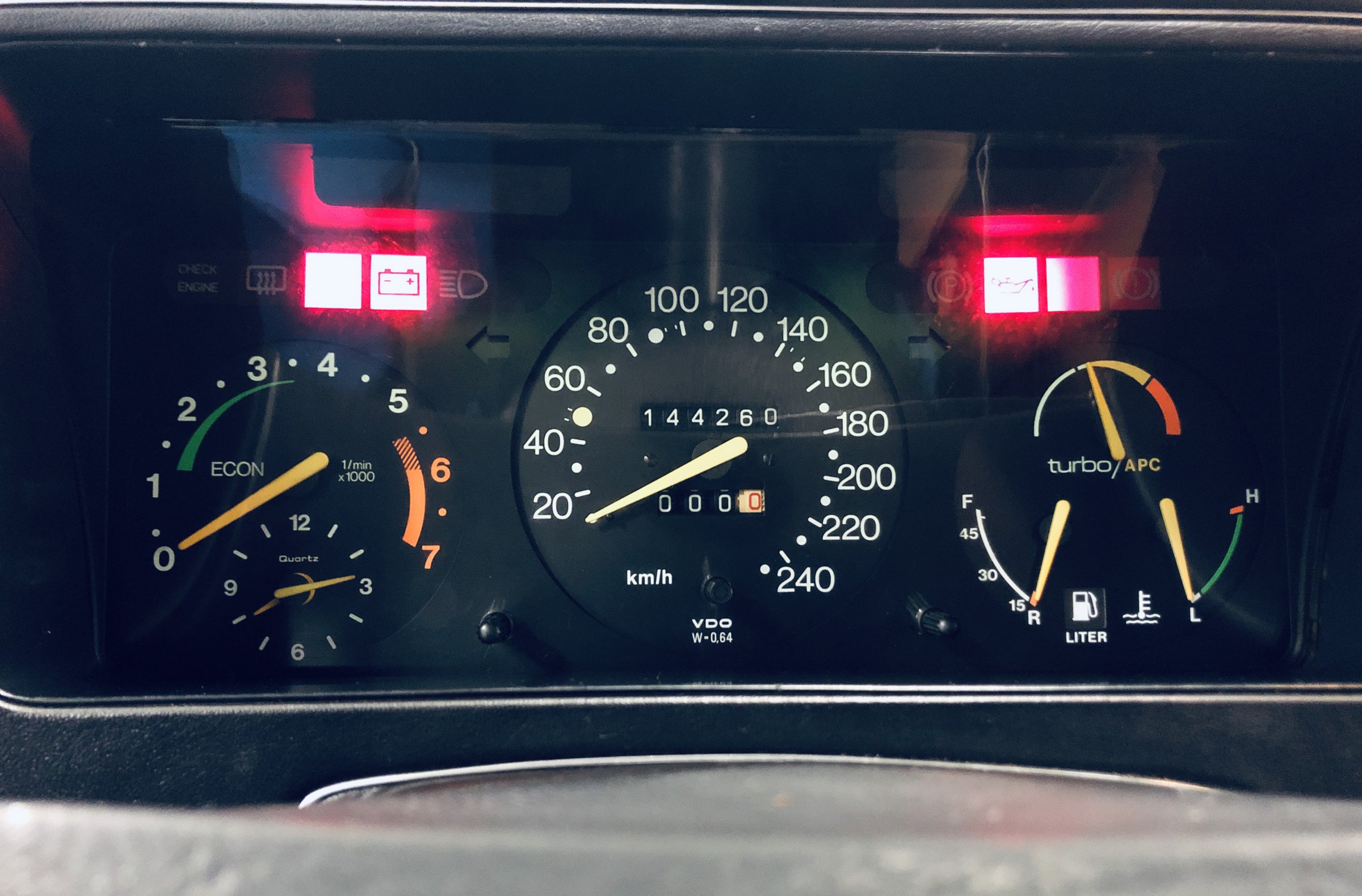

Anyways. War so genervt von den Panels. Jetzt erst mal innen zusammen gebaut. Alles funktioniert. Die org. Saab Lautssprecher aus dem Schlachter sind erstaunlich gut. Radio ..jaja ... aber klingt so gut.

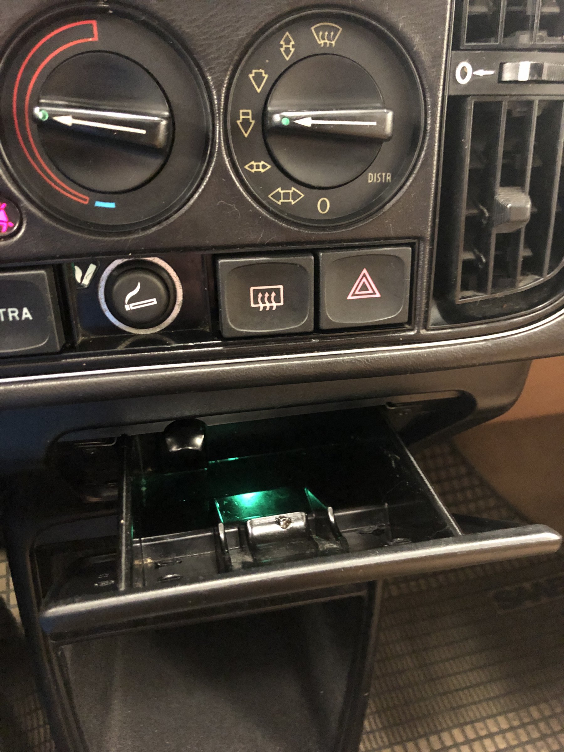

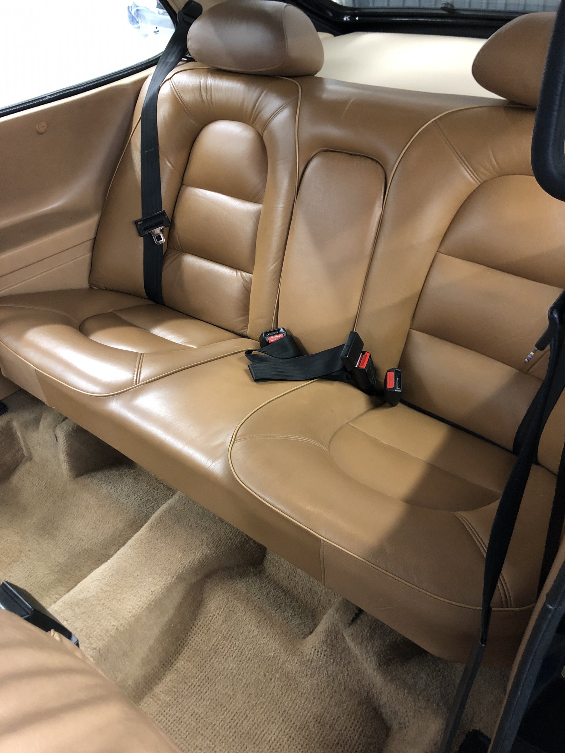

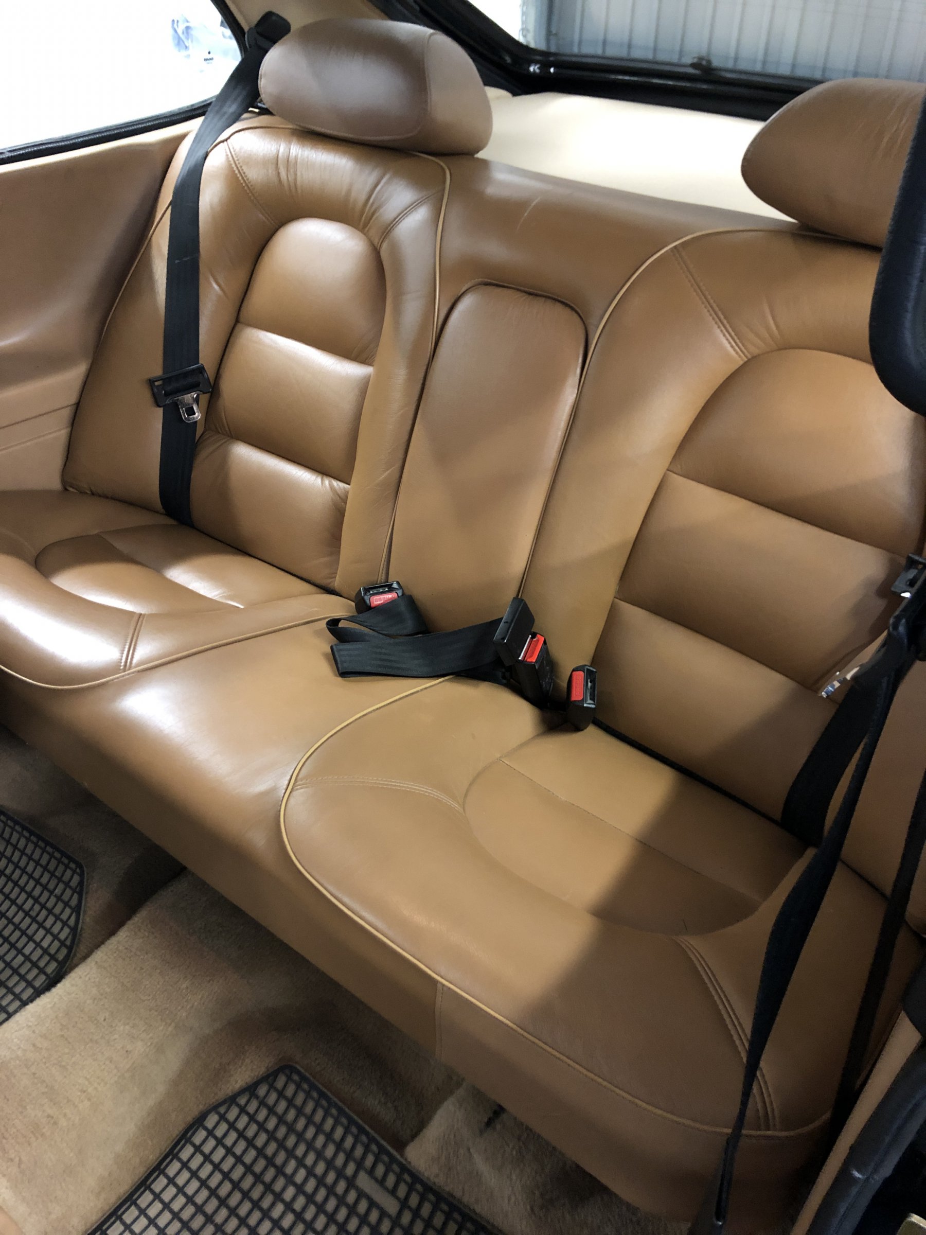

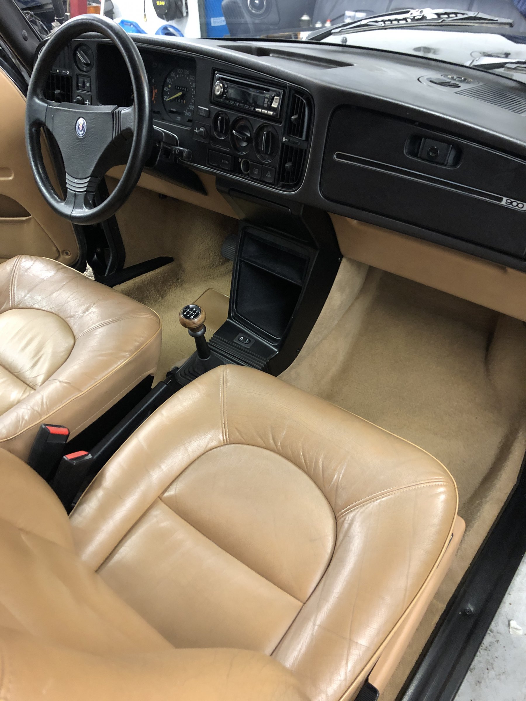

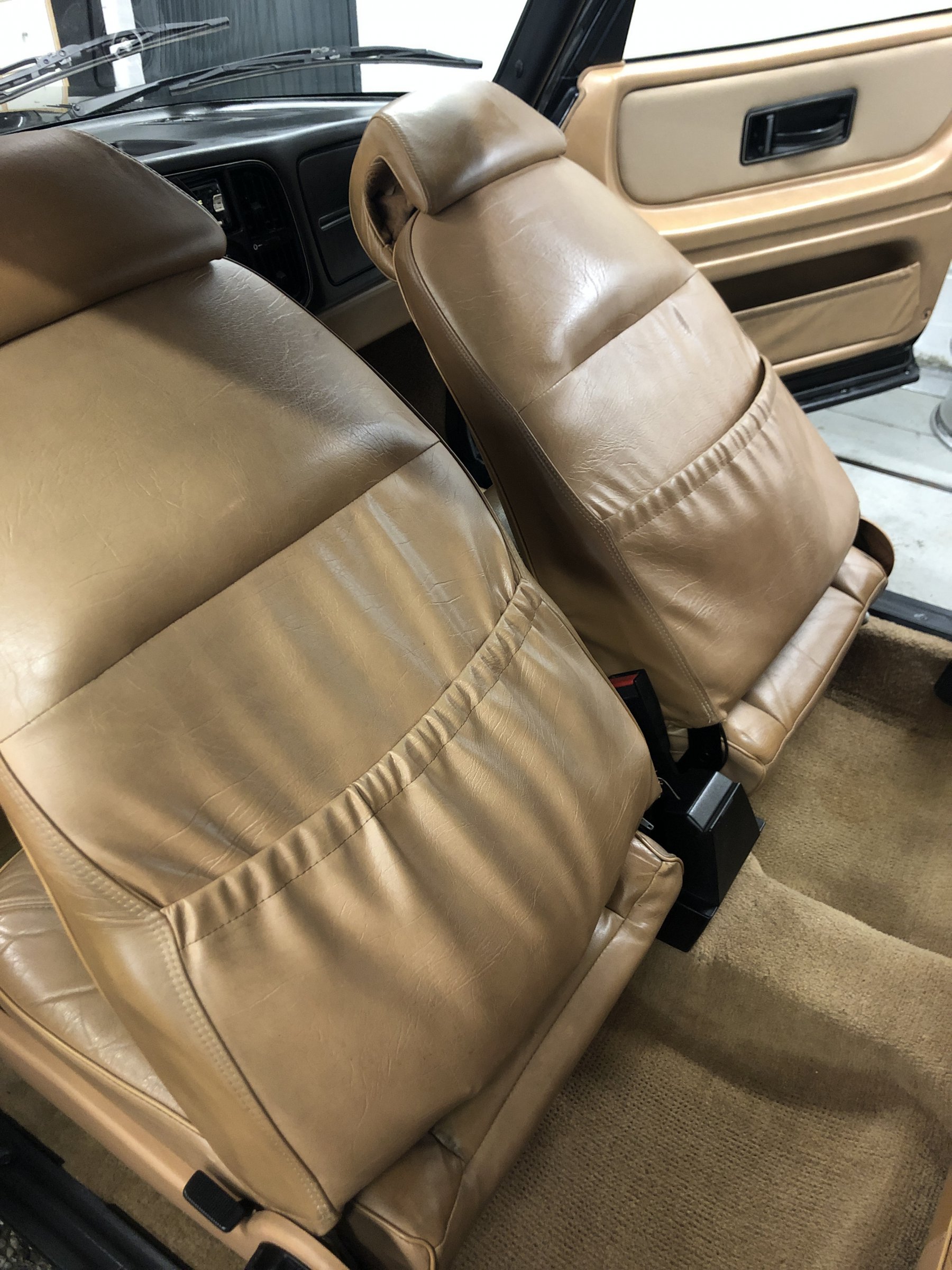

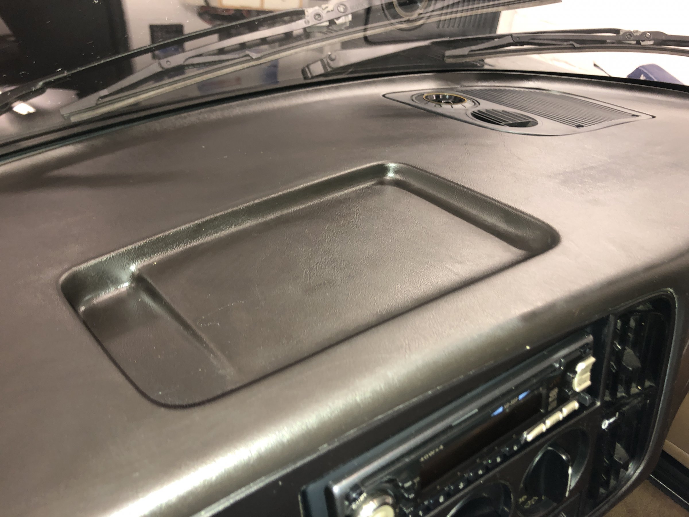

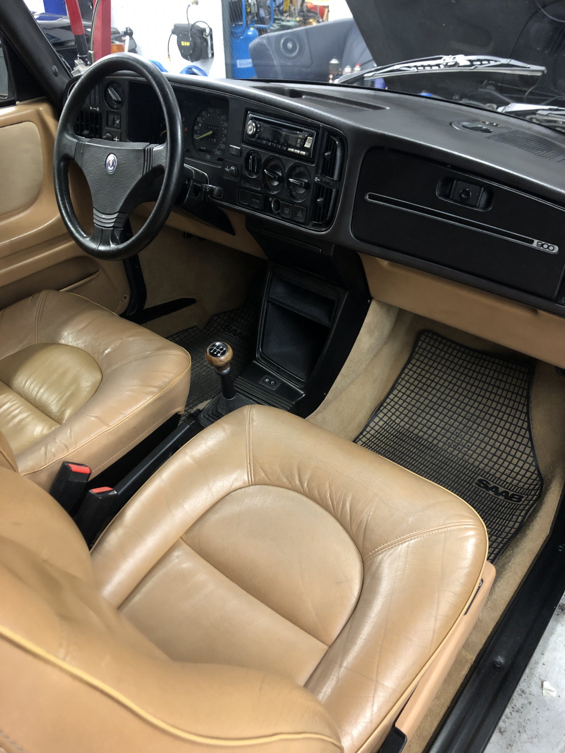

Innen. Das Cockpit lag so 15 Jahre bei mir herum. Hat scheinbar auch Umzüge überstanden - das Dashboard ebenfalls. Mal sehen wann der Krams reißt. Tatsächlich kriegt man alle vier Langschrauben in alle Cockpitösen wenn man : Links den Lichschalter rausnimmt. Die 2 Stange von unten führt. Die 3. und 4. Stange vom Radioschacht aus führt.
Uih, der sieht ja aus wie neu. :top:
Nur die Bilder lassen es neu scheinen. Es ist alles gebraucht - aber ok. Ein paar Dinge wie die A-Säulenverkleidung mit Sonnenbeule musste ich lassen ... aber das gehört nach 32 Jahren dazu, wie ich mittlerweile gelernt habe. http://www.oldtimer-studio-lohne.de/

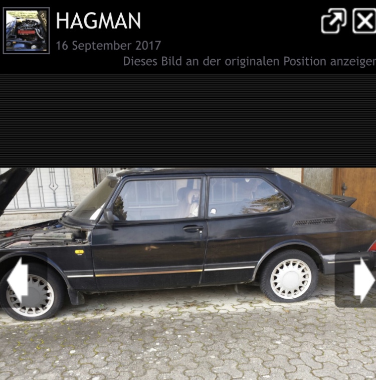

Allerdings / Wenn man die Bilder von Sommer 2017 sieht muss man sich wundern.
Das Blech war sehr gut - nur die Sonne hatte ordentlich zugeschlagen. Lange Standzeit ..
