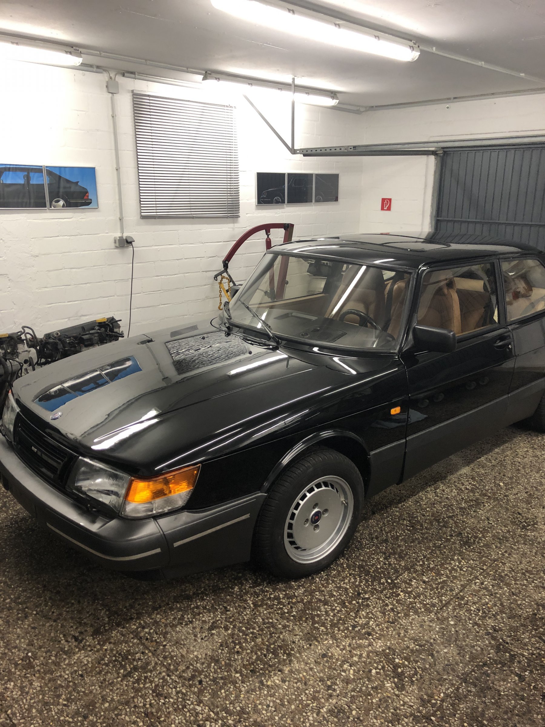

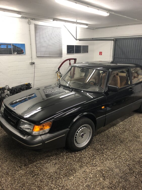

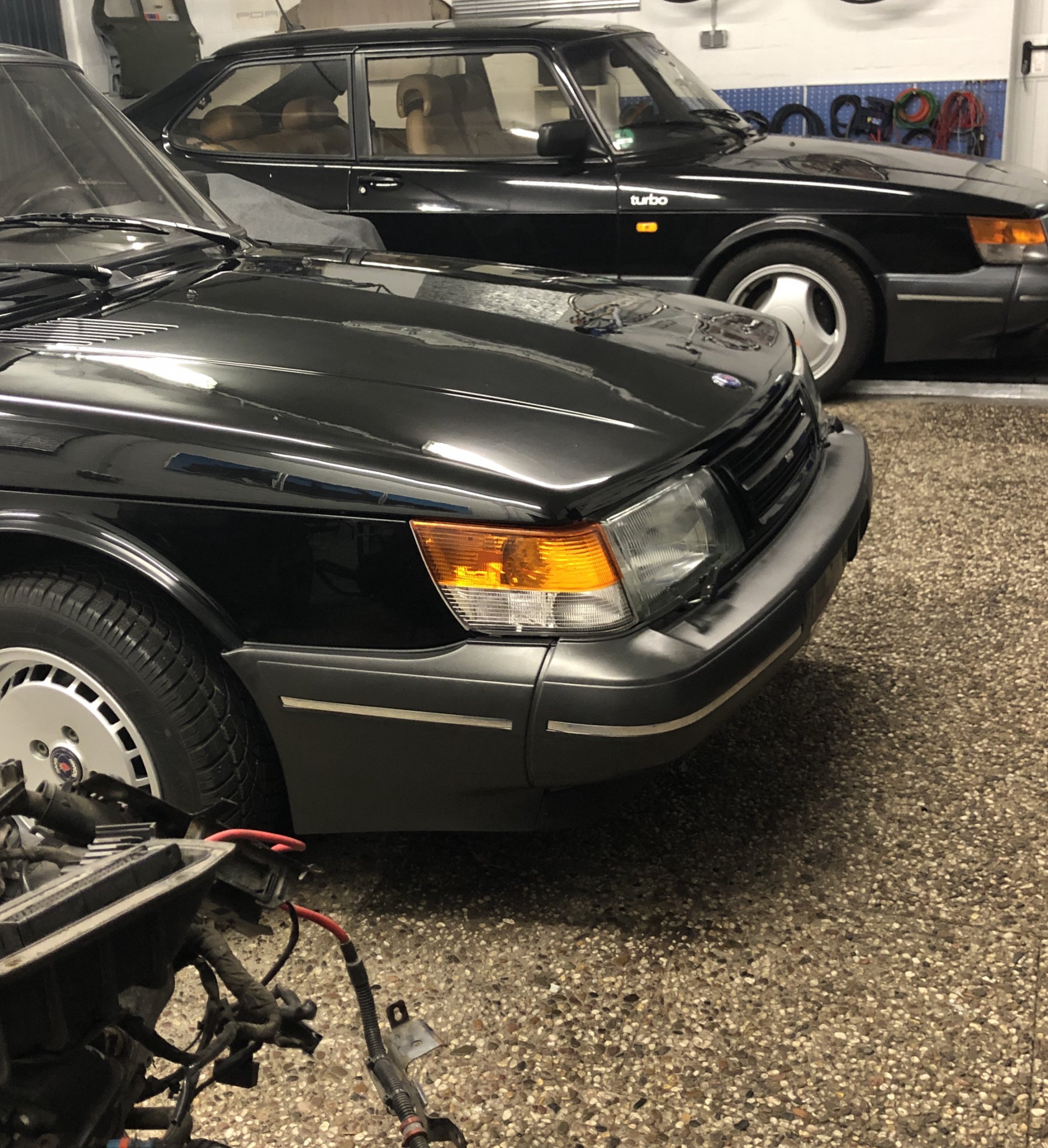

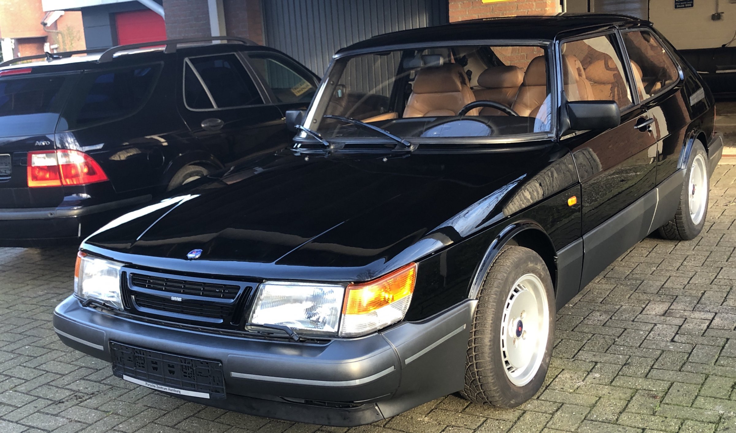

Front zusammen.

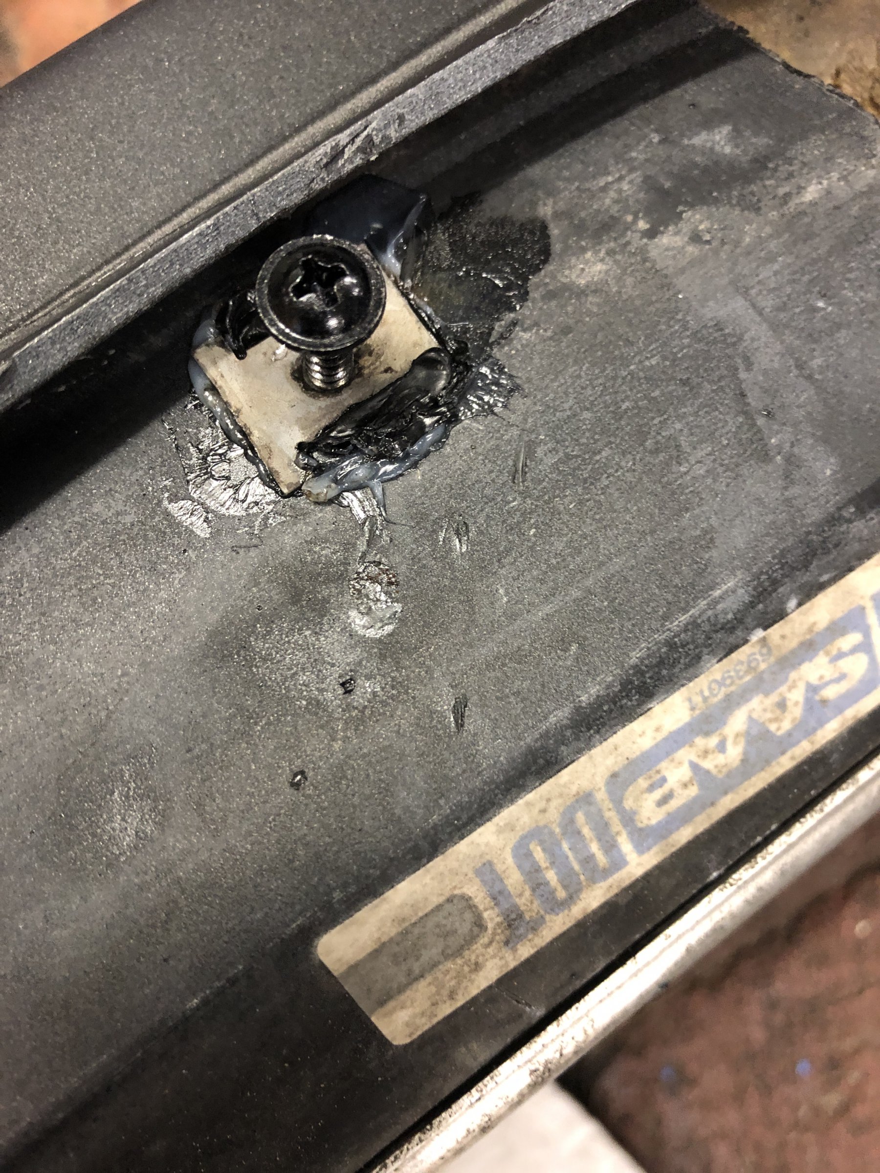

Einiges sitzt perfekt - wie die Haube. Die Stosstange passte auch sehr gut. Die Türen ...: Fahrerseite noch nicht vernietet. Hier muss ich noch mal ran. Scheinwerfer und Blinker sind der günstige Nachbau von Skanxxyx, bin zufrieden damit.

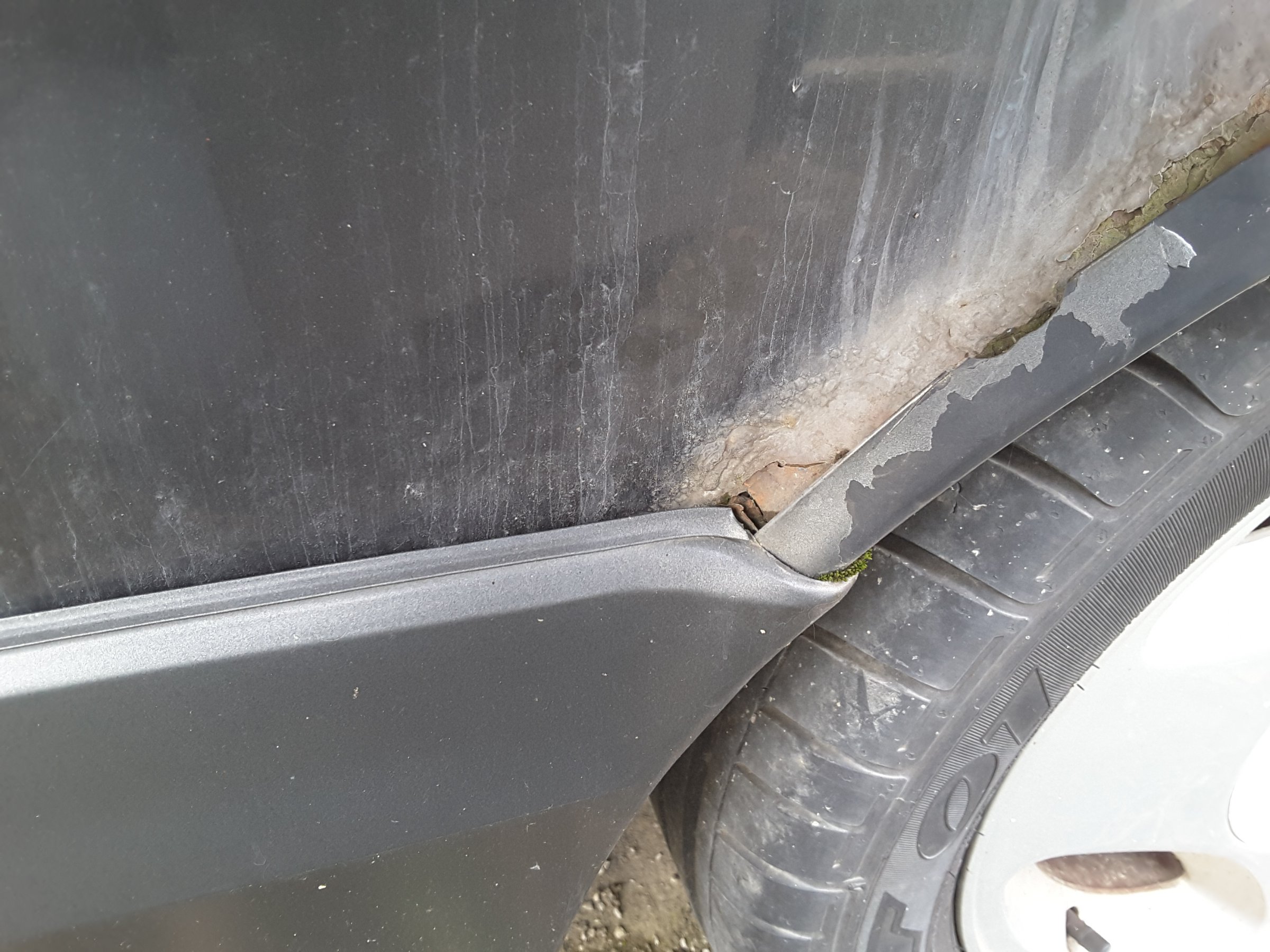

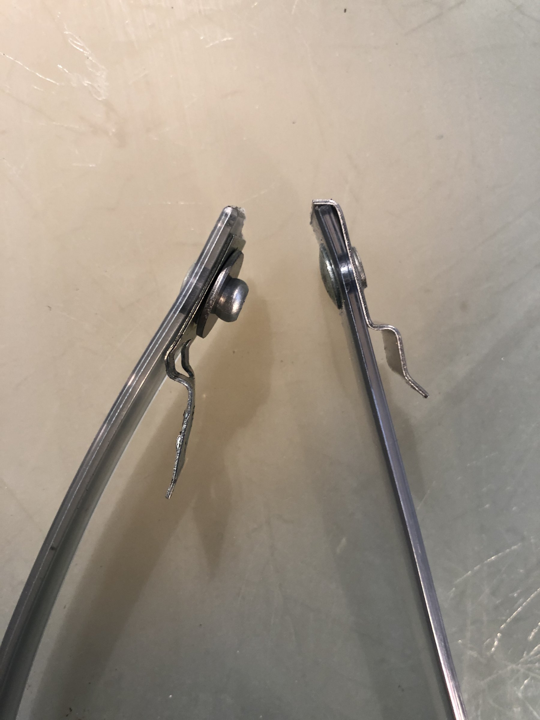

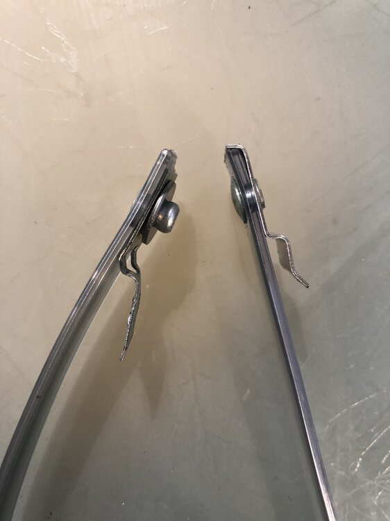

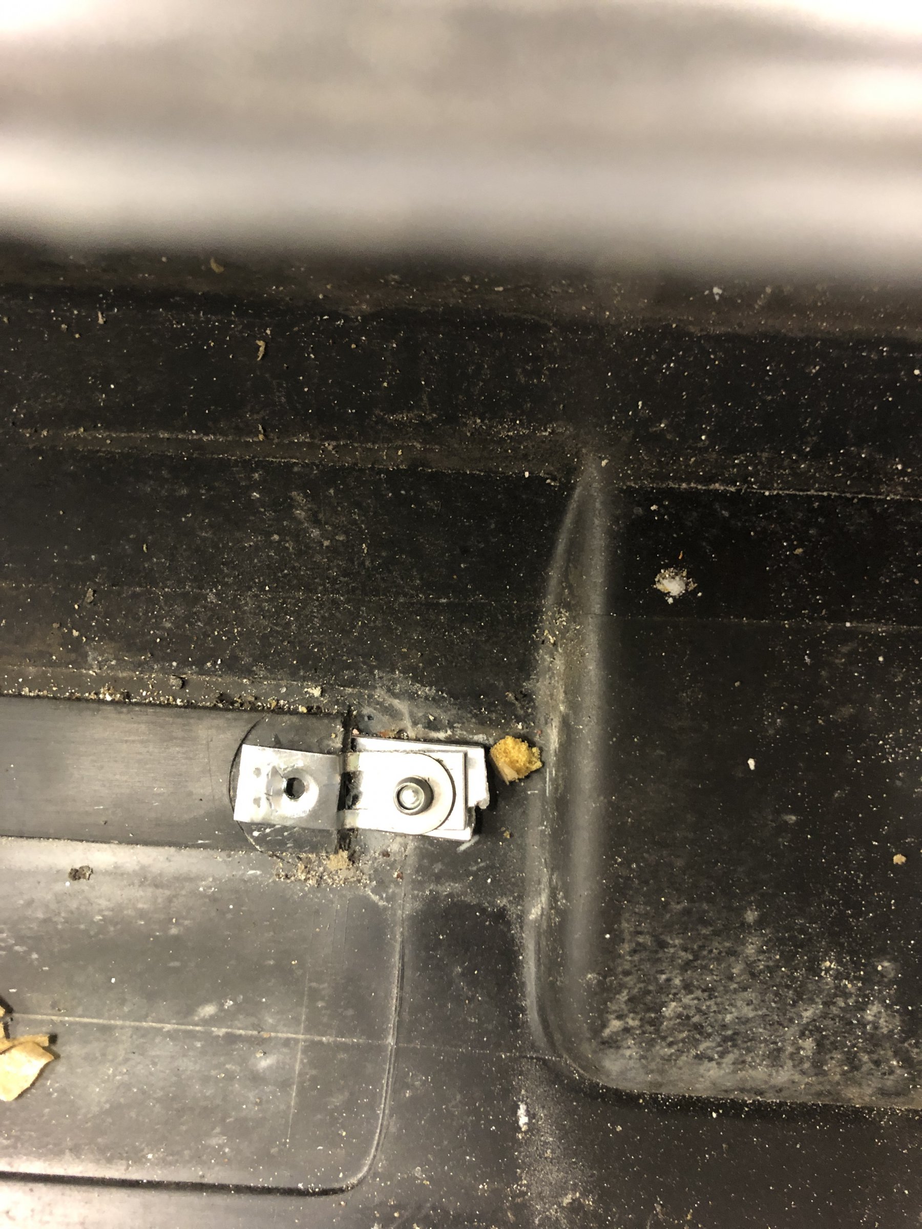

Mein 87er hat auch noch original die schmalen Radlaufleisten zum Aero-Kit. Ab 88 kamen die breiten mit den Unter-Leisten und den Klammern. Ich finde, die Konstruktion ab 88 ist ein fürchterlicher Schmutzfänger und vermute, dadurch neigen die Radläufe eher zum rosten.
Wenn mein Cabrio nach 12 Jahren das erste Mal wieder zum TÜV vorfährt, werde ich das trotz der 16 Zöller erstmal mit schmalen Leisten probieren.Und da das Kit ohnehin lackiert wird, werde ich die Kanten für schmale Leisten durch aufschweißen verkleinern. Vergrößern und breite Leisten montieren kann man zur Not immer noch.

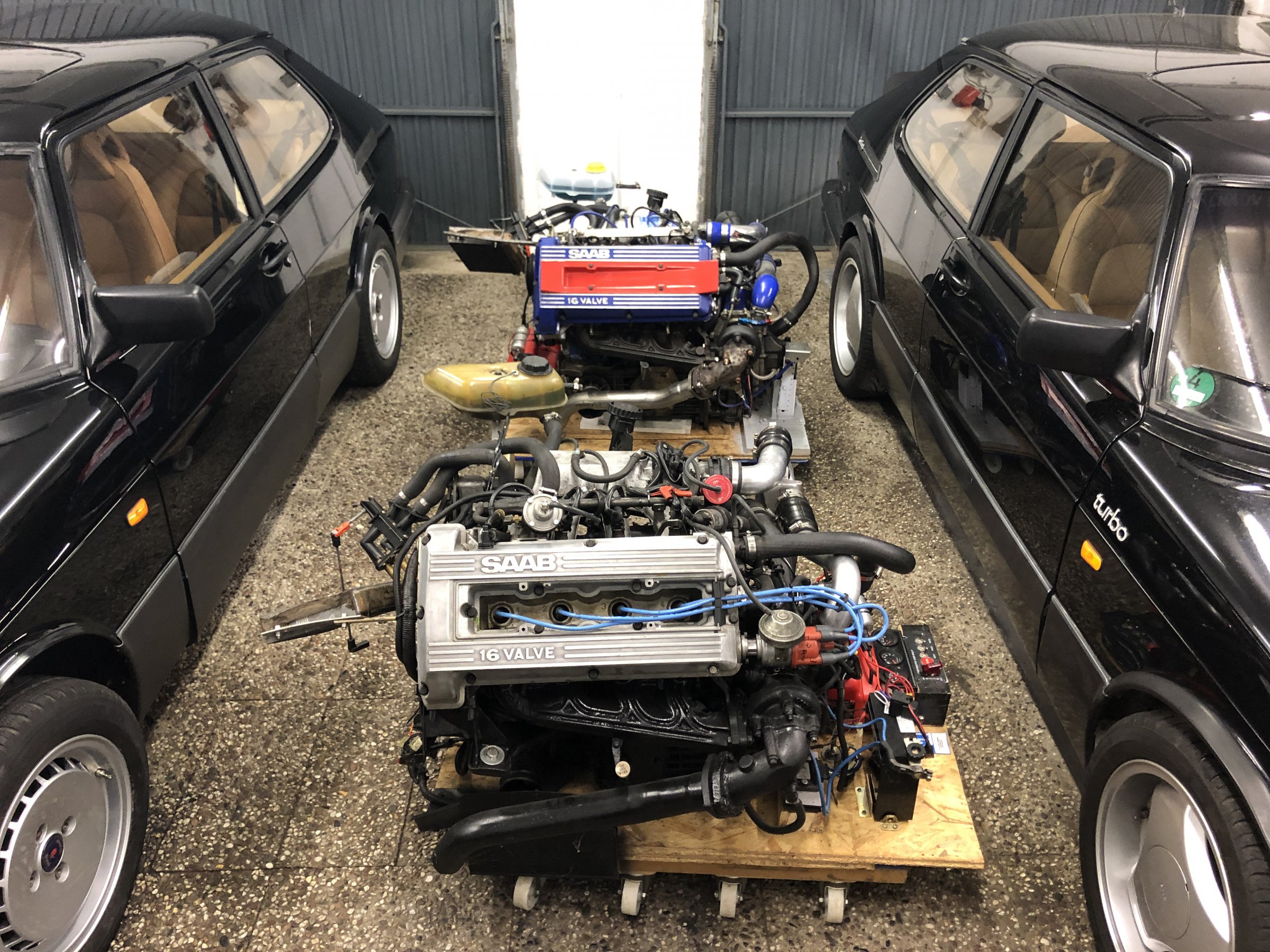

Das hört sich sehr gut an. Ich würde gerne sehen, wie Du es machst. Ich habe nun erstmal das KIT angebaut um einen Wagen zu haben der „auch“ fährt. Der 8VT kann nun auf die Straße zum Testen. Dann werde ich noch mal richtig mit dem Bentley und dem Saab Manual in die 8V Welt eintauchen. Wenn es gar nicht geht - hft & Co. Notfalls kommt ein 16VT wie im Bild hinein - aber das wöre falsch, denke ich ... seltener 8V T. Die Federn vorne werden noch getauscht - dann TÜV / H-Kennzeichen alsbald. Etwas Kummer macht mir noch der Fahrersitz - das Leder ist so geschädigt von der Sonne das es doch reißen wird. Vielleicht bekomme ich irgendwo Ersatz, mal sehen.
Ach was, den kriegst du schon zum Laufen. Ich war auch erst ganz verzweifelt, aber man kann sich da sehr schön reindenken - dann ist es eigentlich nicht mehr so schlimm!

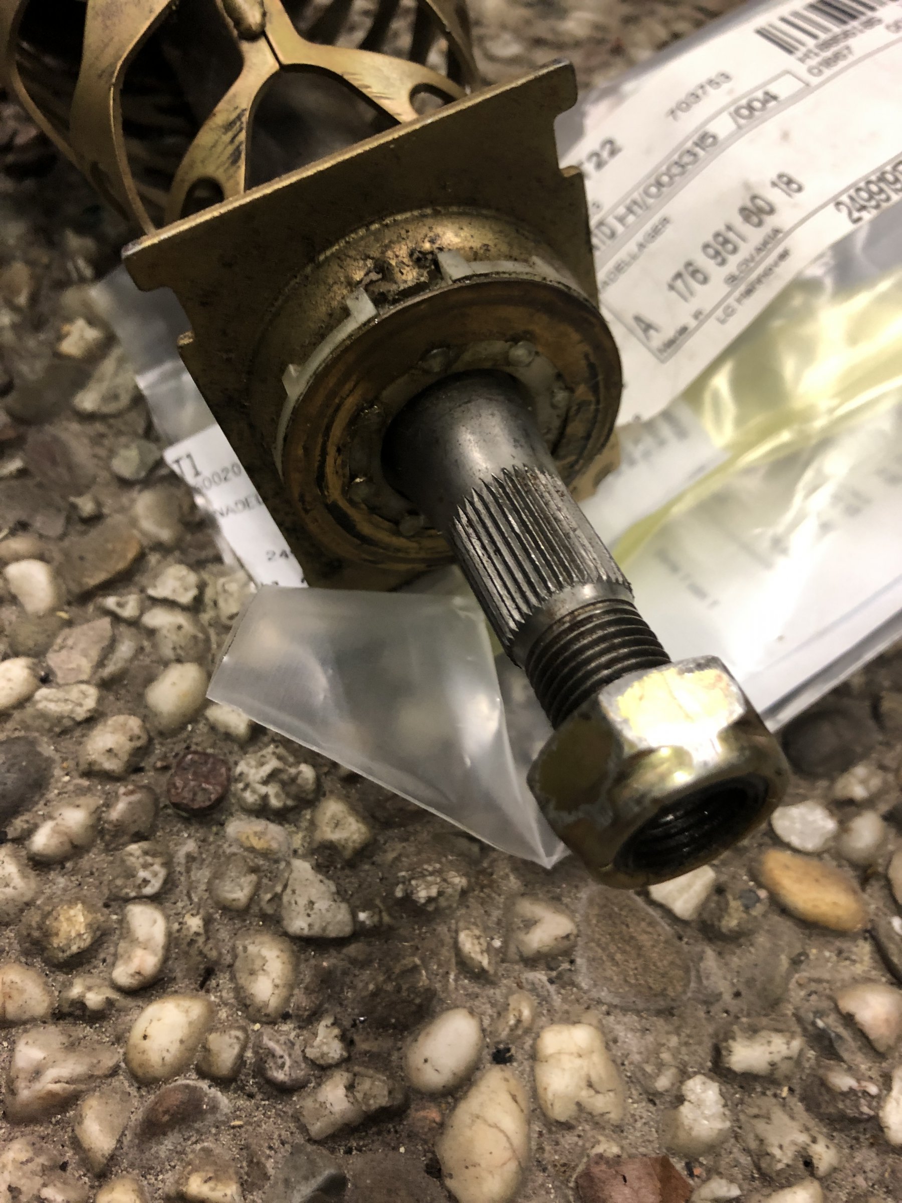

Heute die erste Ausfahrt. Das war alles schon ganz prima. Leider habe ich mir dann die Lenkspindel vermurkst - habe die Lenkräder getauscht - und dann war es schon passiert. Verschiedene Muttern ??
Weiß jemand von Euch ob die Mutter die das Lenkrad auf der Lenksäule hält eine spezielle Steigung hat, ein besonderes Gewinde ? Metrisch, 17er Mutter ? Habe leider beim 8V T eine vermurkste Mutter ... und auch das Gewinde der Lenksäule ist schon so - na ja. Mit ein-zwei guten Muttern kann ich es vielleicht retten. Im Bild meine letzte heile Säule mit der defekten Mutter. Vielen Dank Olaf

Ja, das ist die Frage. Ich mag gerade das glatte Heck so gerne. Wie mein allererster 900 i 8V 1999 war auch so glatt hinten. Danach nur noch 16V Turbo. Aber erstmal ein Lenkrad anbauen :eek:asdf, Gewindeschneider ‚14x1.5, neue Mutter.

Ja, stimmt. Jetzt sagt mir bitte mal lieber ob ich mir ein M14x1.5 Schneidewerkzeug und eine M14x1.5 Innengewinde Mutter bestelle. Denn ohne Lenkrad wird das nix mehr. Dann montiere ich auch den dicken WhaleTail :biggrin:
