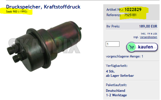

Habe bei Skandix wegen des Fabrikats angefragt, ich möchte keinen No-Name Nachbau einbauen, unter der Artikelnummer 1022829 bei S....x ist leider der Hersteller nicht genannt.

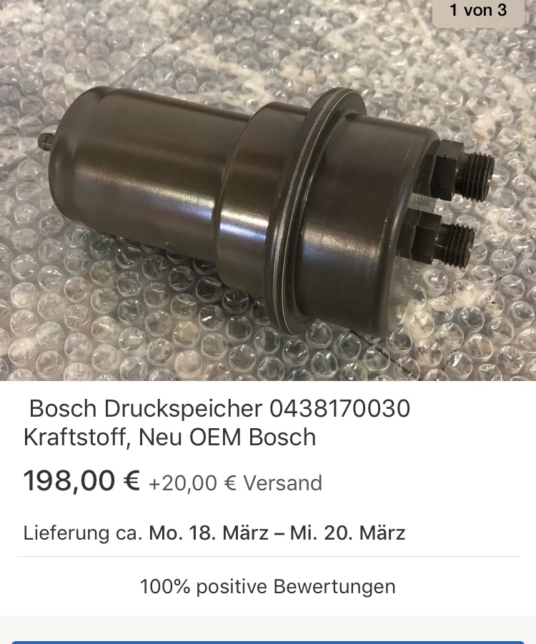

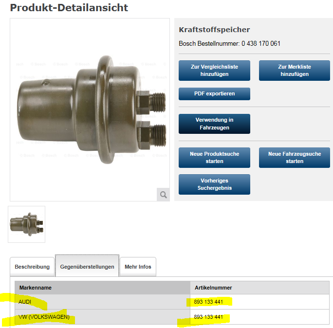

Hier für 136€: https://www.ebay.de/p/Bosch-0-438-170-061-Druckspeicher-Kraftstoffdruck/19026852993?iid=362455318277&chn=ps
Danke für den Tipp, der in Ebay angebotene Druckspeicher ist im Normalfall jedoch für Audi/VW:
Der für unsere SAABs ist die Boschnr. 0438170030, diese ersetzt die 0438170047
Dieser scheint von den Maßen anders zu sein, ganz abgesehen von den evtl. anderen techn. Parametern, die leider nicht angeführt sind.
Der Fehler steckt manchmal im Detail und ich möchte mir hier keinen einbauen, die K-Jetronic funktioniert nämlich eigentlich ganz gut.

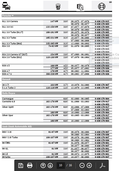

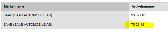

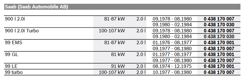

Wie kommst du auf die Nummer? Auf meinem habe ich noch nicht nach einer Nummer geschaut, und bei Bosch (auch nicht bei Classic) kann ich keine 100% zutreffende Nummer finden.
Die Nummer 75 25 181 für mein MJ88 ist hier jedenfalls nicht dabei:
upload_2019-3-12_12-18-36.png.50f2ff97a8f32d831ba1c1eb8df82106.png,
und auch der Download-Katalog endet bei MJ84:

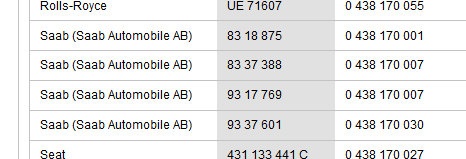

Wahrscheinlich stimmt die ...030 - finden konnte ich die Zuordnung aber bislang nirgends...

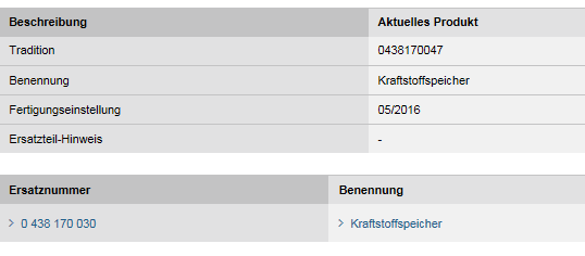

Woher hast du die Entsprechung ...047 -> ...030? Im Katalog wird die Nummer als nicht ersetzt (aber auch nicht als weiterhin lieferbar) angegeben:
Bearbeitet von patapaya

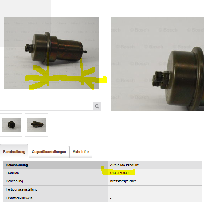

Nun hab ich es auch gefunden auf der Bosch Seite (non classic)...
Ok, hier nochmals der Link für alle, liegt bei mir in den Favoriten:
https://www.bosch-automotive-catalog.com/de/vehicle-search
Wichtig bei der rein mechanisch arbeitenden K-Jetronic ist, dass die einzelnen Komponenten passend aufeinander abgestimmt sind, deswegen halte ich mich hier an die Vorgaben von Bosch:
Der Druckspeicher soll ja nicht nur das System nach dem Abstellen zur Vermeidung von Dampfblasen unter Druck halten, er verzögert auch beim Anlaufen der Benzinpumpe den Druckaufbau, da hat der Mengenteiler gemütlich Zeit, in die untere Stellung zu marschieren, bevor die Einspritzventile zu viel Saft einspritzen.
Zudem muss der Systemdruck des Speichers natürlich unter dem Öffnungsdruck der Einspritzventile liegen.
Die Komponenten sind also fahrzeugspezifisch, auch bei gleichen Abmaßen sollte man demnach auch diese verbauen, auch wenn VW-Massenteile günstiger sind.
[ATTACH=full]158249[/ATTACH]
Ah sorry, ich wollte keine Verwirrung stiften, ich hatte eigentlich die korrekte Nummer eingegeben:redface:. Offenbar übersehen, das mir der Suchalgorithmus auch "ähnliche" anzeigt.
Ja, weil ich immer die Befürchtung habe, mal wieder in diese Falle zu tappen, hinterfrage ich solche Angaben und die Quellen gerne, um sicher zu gehen, dass es am Ende nicht nur ein ähnliches, aber doch nicht passendes Teil ist. Viel zu ungenau und unzuverlässig sind bei den vielen Händlern all diese Angaben von Teile- und Analogienummern, um sich darauf zu verlassen.
Leider fehlen ja auch hier in der Bosch-Datenbank die technischen Daten, um sie für Vergleiche und Abstimmungen heranziehen zu können.

Ich habe jetzt einen Speicher bei Skanixxxx bestellt. Der wird passen. Tatsächlich, nach allem was ich gelesen habe, spielt der Druckspeicher eine relevante Rolle im K-Jetronic Gesamtsystem und sollte passen. Leider scheint der Saab-Speicher mit dem dritten Diagnose-Überlauf-Ablaufnippel besonders teuer zu sein. Wofür ist der - damit man von außen sehen kann wenn die Membran defekt ist, oder ? So erkläre ich mir das.

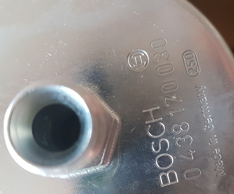

Ich habe heute die Mitteilung von Sk...ix bekommen, der Druckspeicher ist von Bosch, 0438170030, also alles gut.

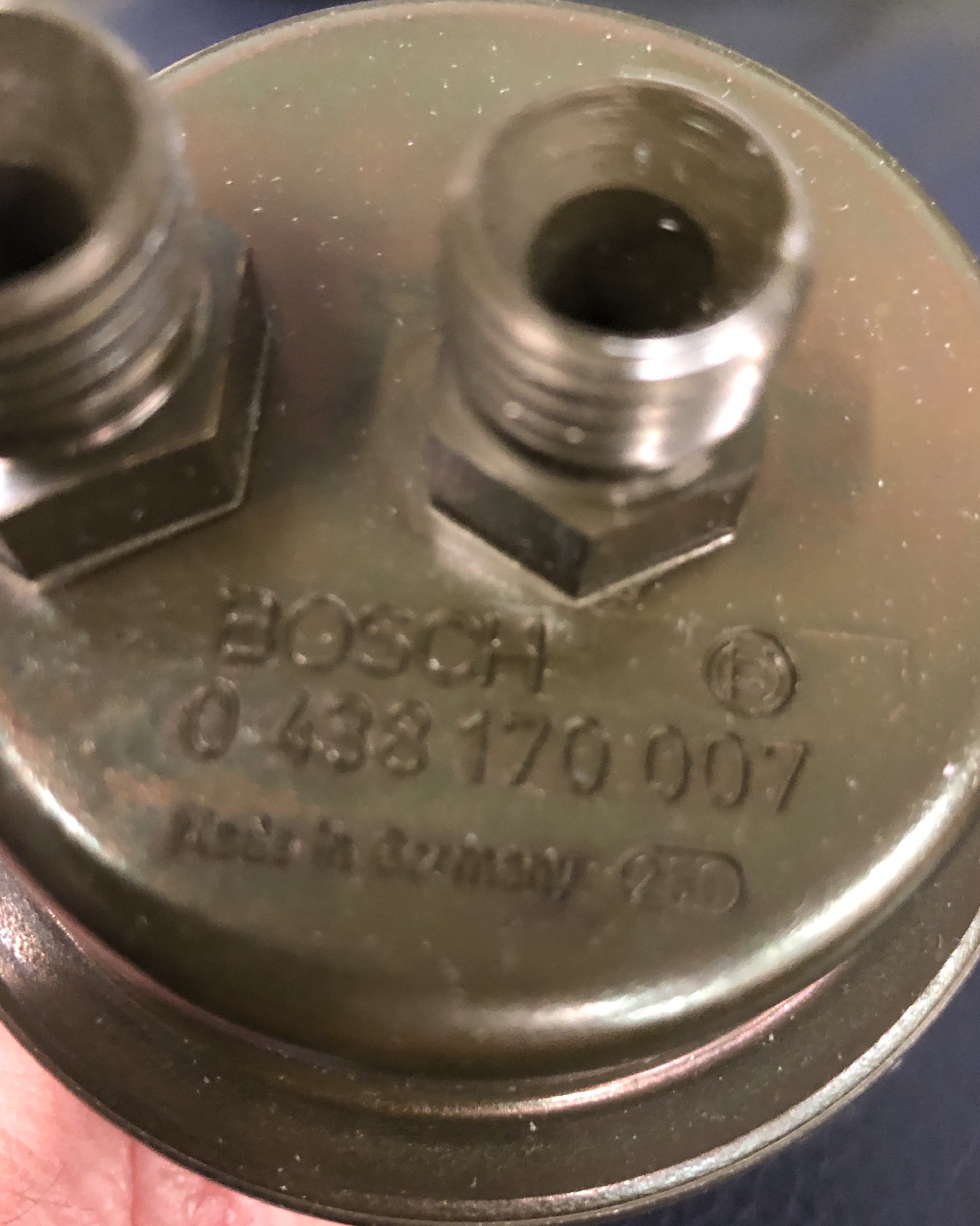

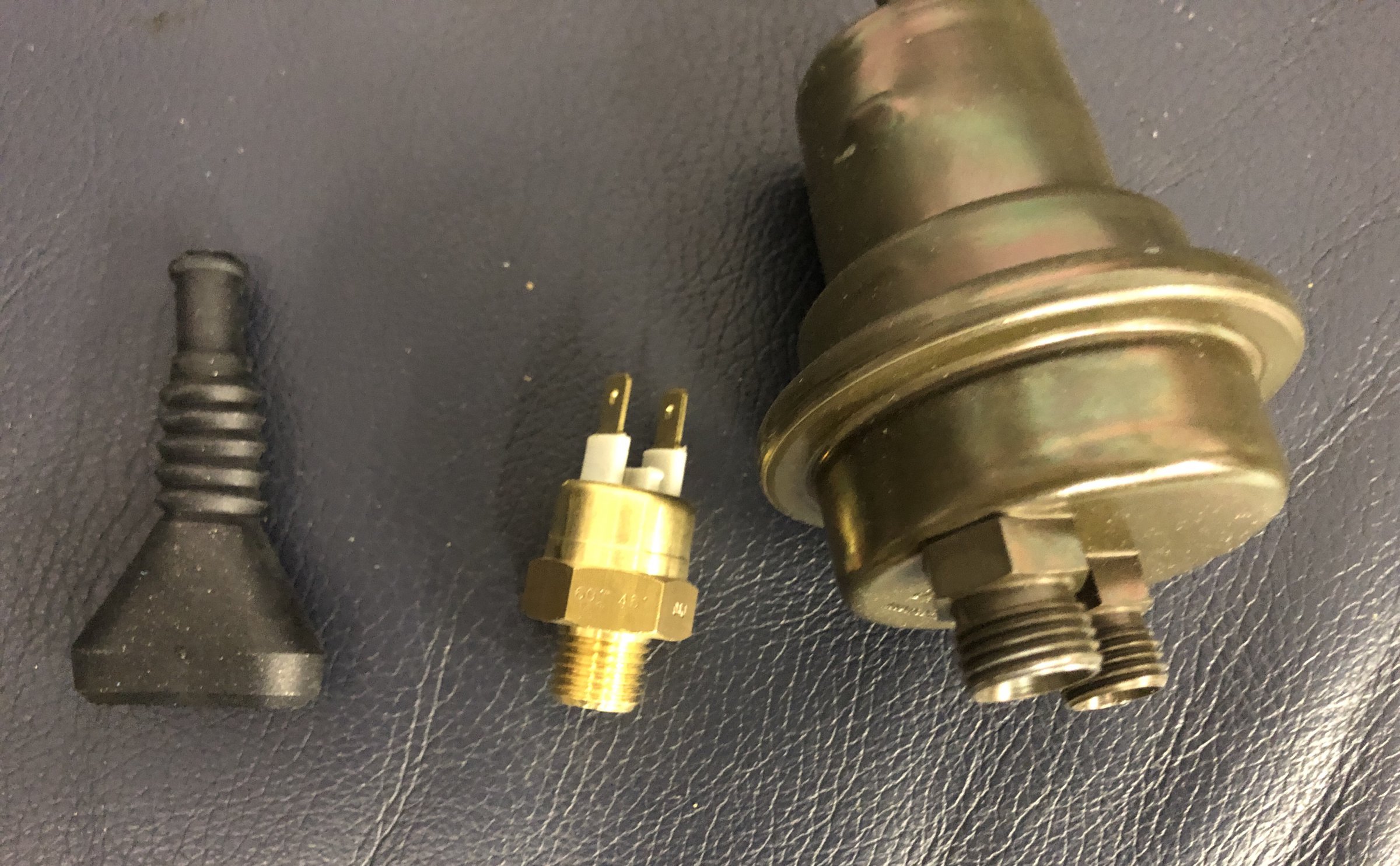

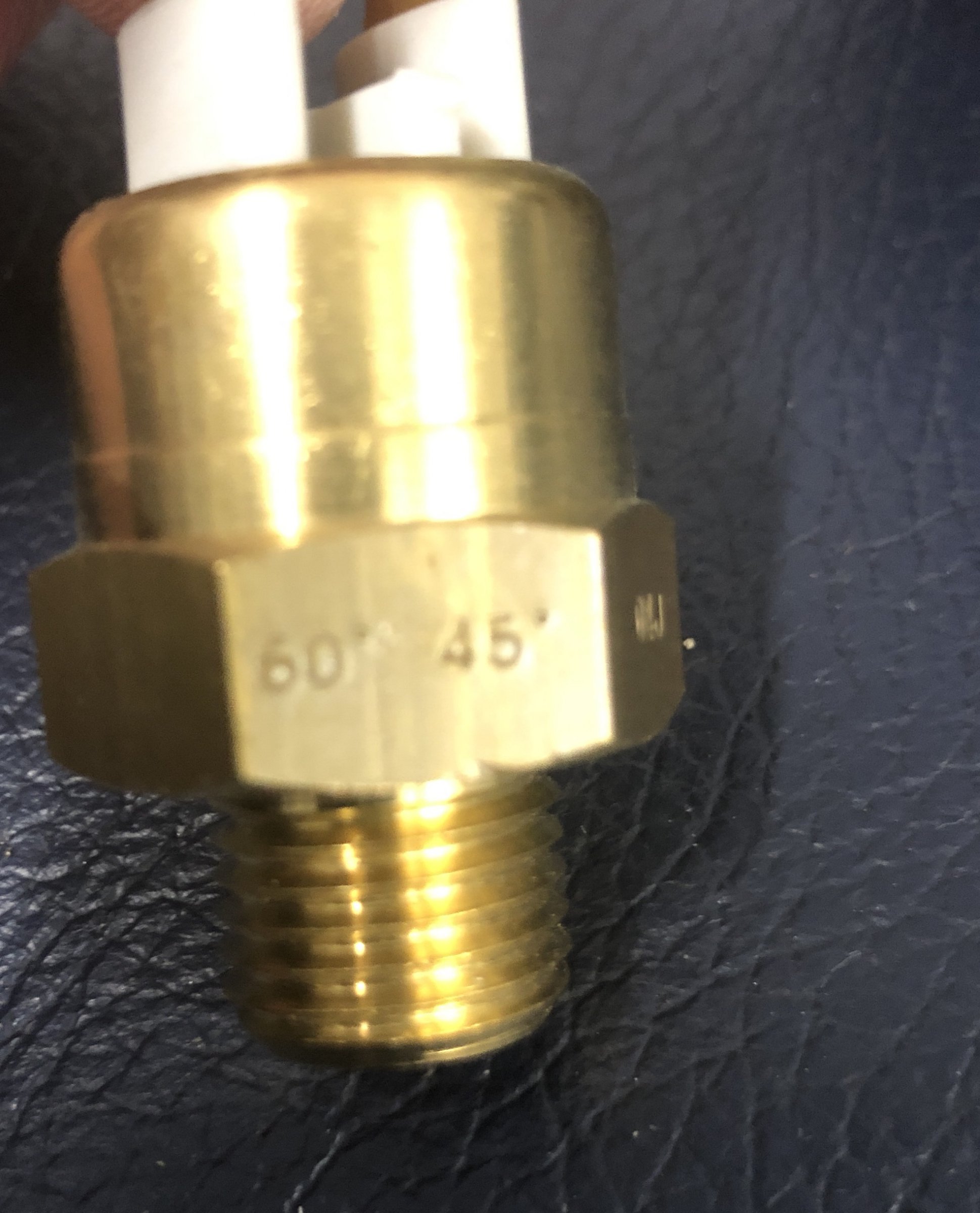

So - heute Material gekommen. Vom skanimxxx, meinem Favouriten.
Endnummer 007. Ob das wohl passt. Die gibt es an 75 Euro in den USA... das wöre viel günstiger gegangen. Der Thermoschalter ist auch nicht 45/38 sondern 60/45. So ein Mist .... alles zurück ... oder einbauen ?
Würde ich aus schon genannten Gründen nicht einbauen, da das ein mechanisch/hydraulisches System ist, sollten alle Parameter passen, kann funktionieren, muss aber nicht.
Der Fehler liegt oftmals im Detail.

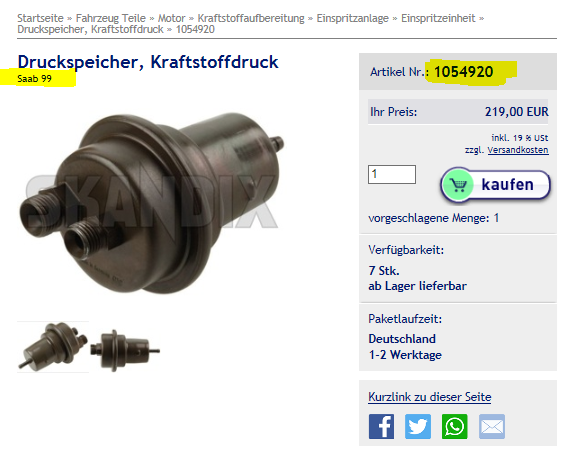

Hast Du den richtigen bestellt? Scheint dieser zu sein: Der ist für den 99 und die 900er bis 1984
Richtig sollte Skan..ix-Nr. 1022829 sein, wurde mir auch per Mail so bestätigt. Bin mal gespannt, meiner ist auf dem Postweg.

Den Druckspeicher schicke ich zurück.
Der 030 muss her - ist länger und bestimmt funktional anders.

Tempfühler die bei 25/18 schalten finde ich nicht, 45/18 könnte gehen. Der gekaufte Schalter mit 60/45 wird nicht gut sein - damit ersäuft der SAAB im Sprit.
Ich denke bald, ich lasse den Sensormist einfach und fahre mit Temp-Controllern, die ich für die H-Abnahme mal dezent verstecke. Ansonsten wäre das super - kann man noch ein bisschen spielen und probieren. Gewindeadapter auf M14x1,5, fertig. Die Controller haben meistens 1/8 Sonden.

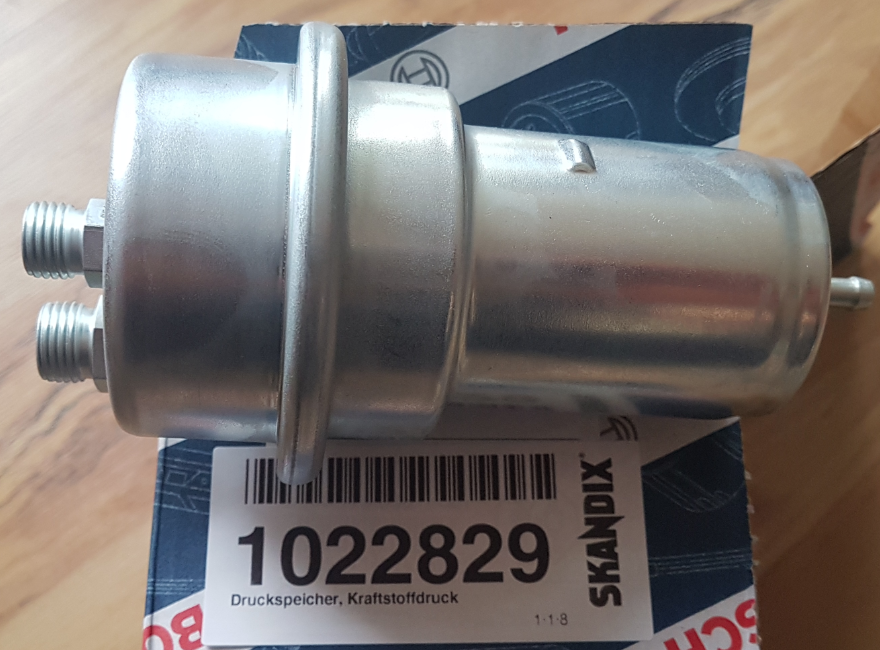

Mein Druckspeicher ist heute angekommen, Artikelnr. Bosch 0438170030, Skan..x 1022829 zu 189€
