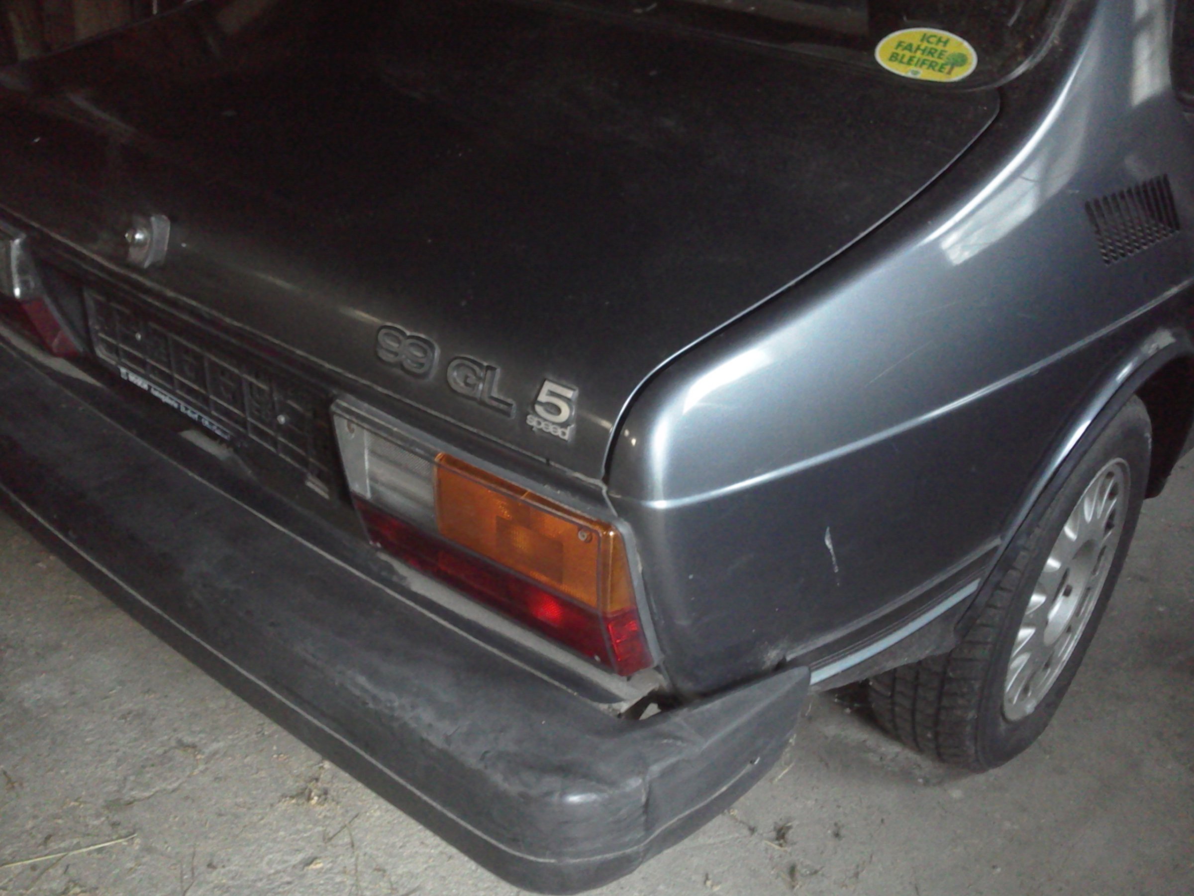

schieferblauer 99 auf dem Weg zurück auf die Straße
Leider habe ich noch keinen direkten Zugriff auf den Wagen. Darum hier die Frage ob ihr den blau metallic Farbton dieses 99ers interpretieren könnt? 9d08e7a0915ab19ae6db8ffc08fc9753.jpg64192f17ae7665200a1321aea13452bf.jpg

Schätze Schieferblau.

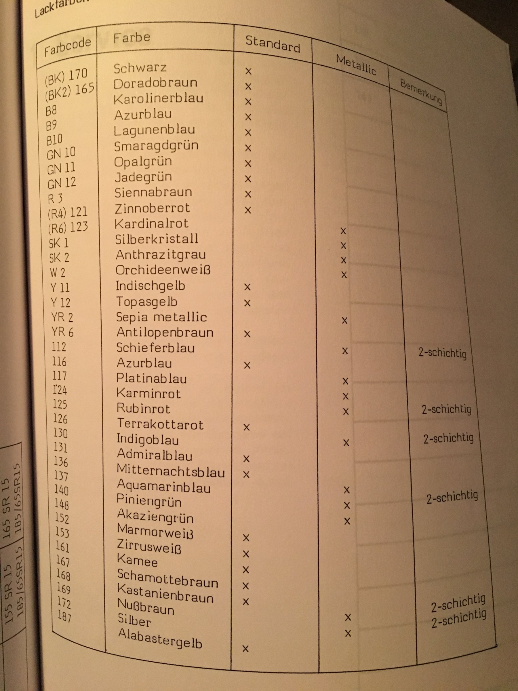

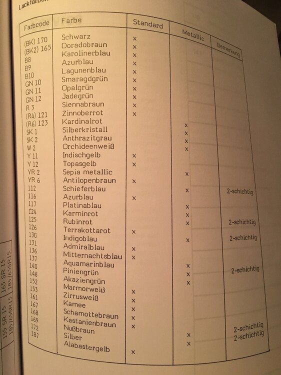

Vielleicht hast Du ein Bild vom Lackcode,
hier der Auszug der Karroseriefarben vom 83er.
Schieferblau (metallic) würde ich bestätigen, ich habe auch so einen hier stehen...
Vielen Dank für die Einschätzung. Scheint ja nicht so alltäglich zu sein die Farbe, ich habe bislang keinen gesehen und auch im Netz kein Bild entdecken können.

Ich tippe auch auf Schieferblau - finde ich sehr schön und beglückwünsche Dich :-)

Jawoll, schieferblau. Odoardograu gab es damals noch nicht. Sieht schick aus in Kombination mit der hellen Innenausstattung.
Hat er vornerum mal Teile getauscht bekommen? Zumindest die Haube scheint ja innen rot und ist außen auf dem 1. Foto merklich dunkler; der SAAB-Schriftzug sitzt da auch nicht an korrekter Stelle.
Schieferblau -> Body-Color-Code 112B
Strudel merkt auch alles. Haube ist mal neu gekommen aber nicht gut lackiert worden. Wenn da jemand eine hat wär das sehr schön. Ansonsten wird die vorhandene nochmal neu lackiert.

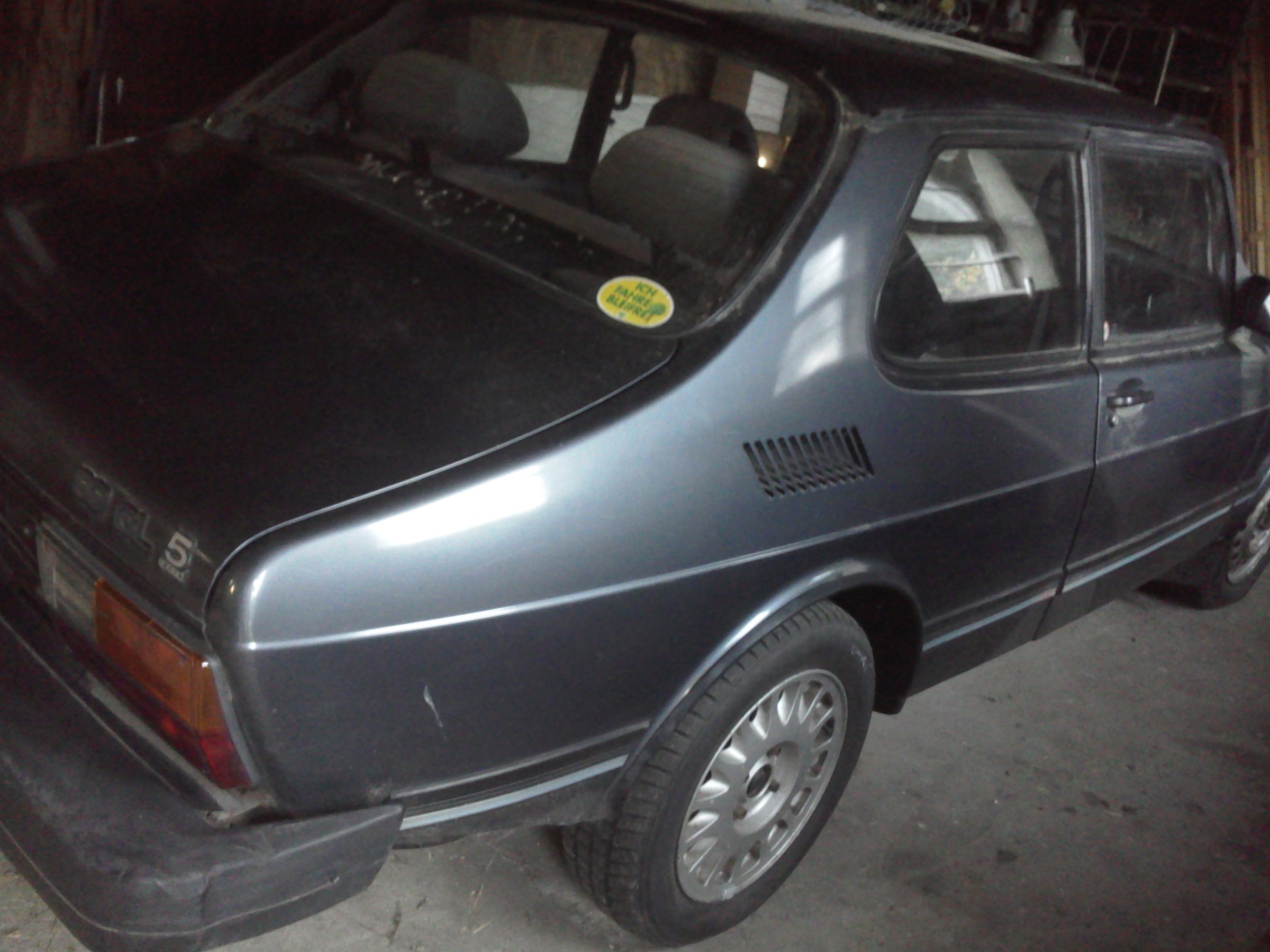

Foto03911.thumb.jpg.6ba9c98f0d61dc0f84276e83533a0643.jpg Foto03911.thumb.jpg.6ba9c98f0d61dc0f84276e83533a0643.jpg Foto03921.thumb.jpg.1d9ae3d4dfc257878334f8e3141eeafd.jpgHallo, Totoking,
Scheunenfund(bei mir selbst)zum Thema schieferblau... Durchgeschweisst ist der schon. Alles weitere können wir parallel erledigen... Zierstreifen liegt glaube ich im Kofferraum.
LG von Felix
Das ist ja lustig. Scheint ja fast ein Zwillingspaar zu sein. Bald sind hier Herbstferien und danach soll der Wagen schon wieder auf der Straße fahren. Also halt dich ran.
