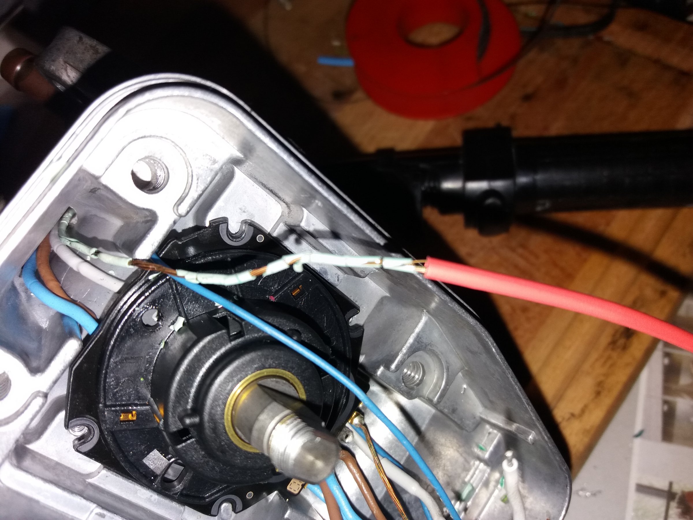

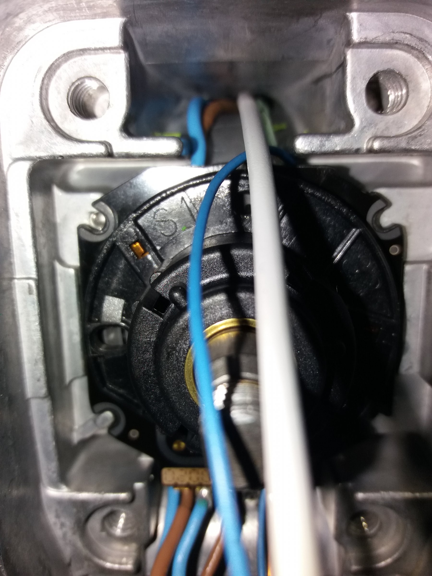

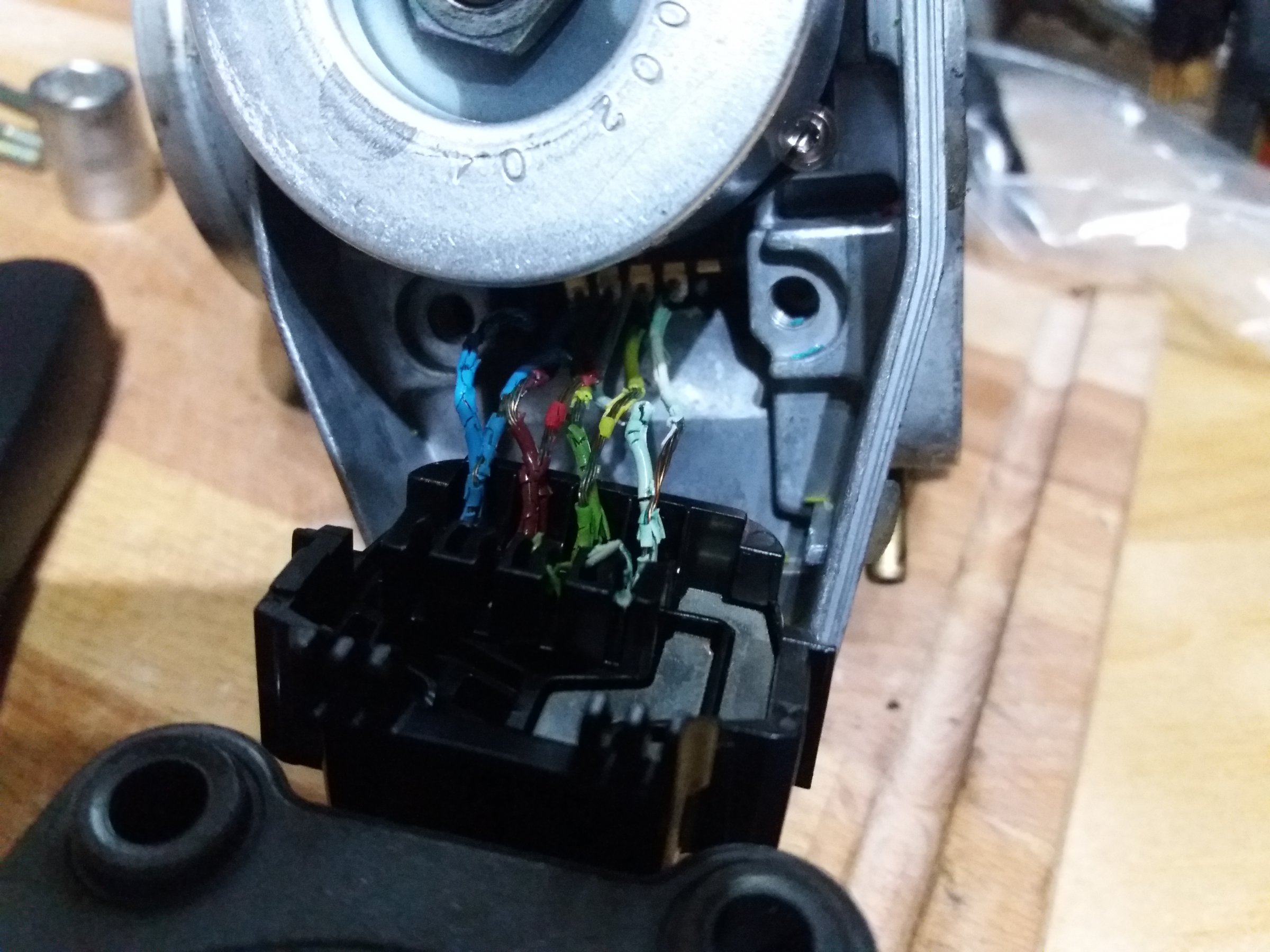

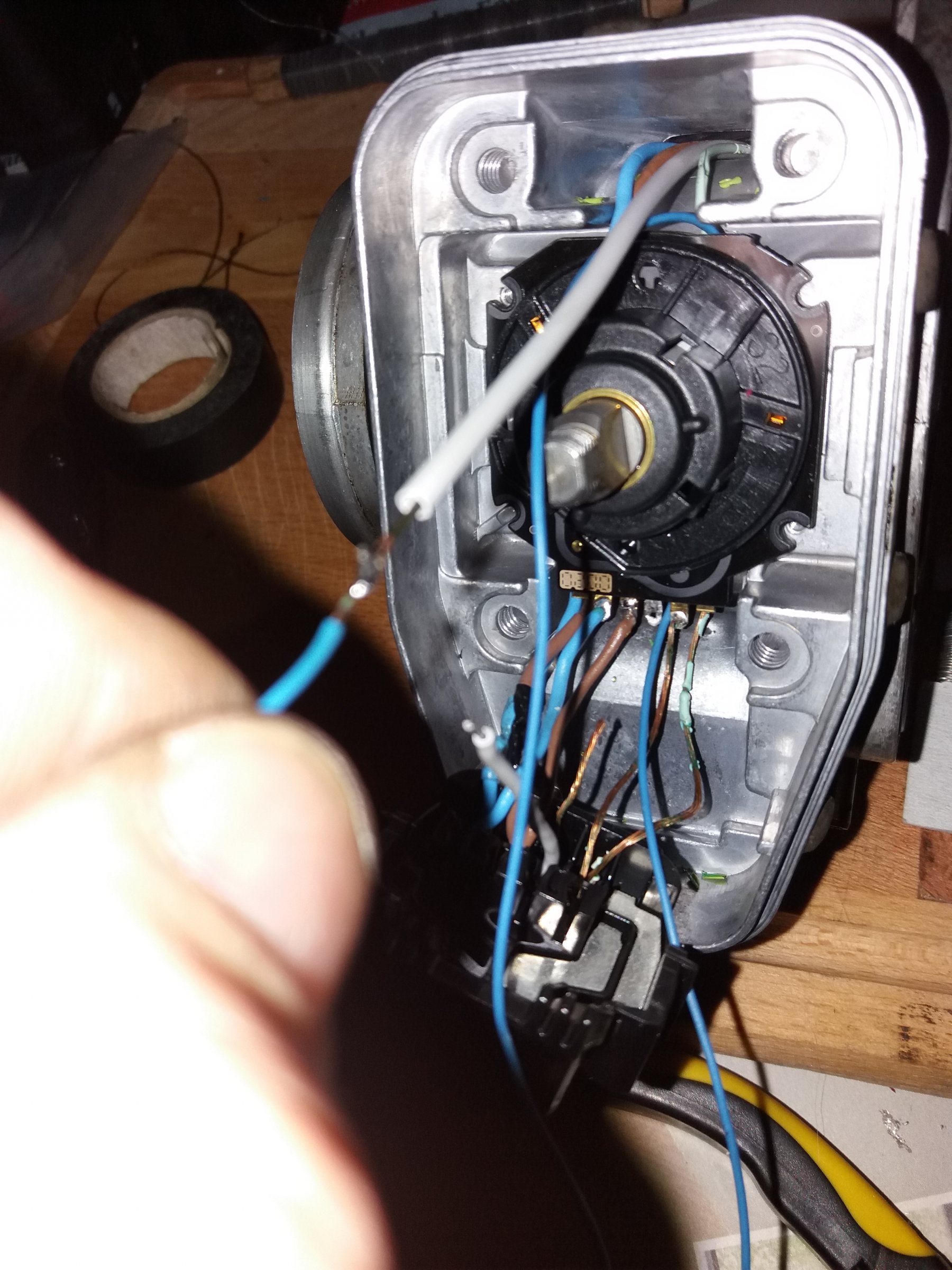

Hallo ,
so hier mal ein paar Fotos von der DK beim schrumpschlauch aufziehen.
Ich habe bei den hinteren Kabeln mit löten gearbeitet statt angelschnur o. Draht weil ich denn schrumpschlauch sehr knapp gekauft habe - so konnte ich Ihn mit Hilfe des angeöteten Kabel sauber über die alten Kabel mit den gebrochenen Isolation
Habe ca. 2.5 Std. Gebraucht fürs in Ordnung bringen
LG Ulf

Hallo ,
LG Ulf
Hi. Welchen Durchmesser hat dein Schrumpfschlauch?
Gruß Christian
Also ich habe mich entschieden Schrumpschlauch 1.5 auf 0.5 Durchmesser damit im hinteren Bereich der DK der Schlauch auch ohne schrumpfen dicht ist falls da die Hitze Einwirkung von dem Heißluftfön nicht reicht.
LG
Ulf
