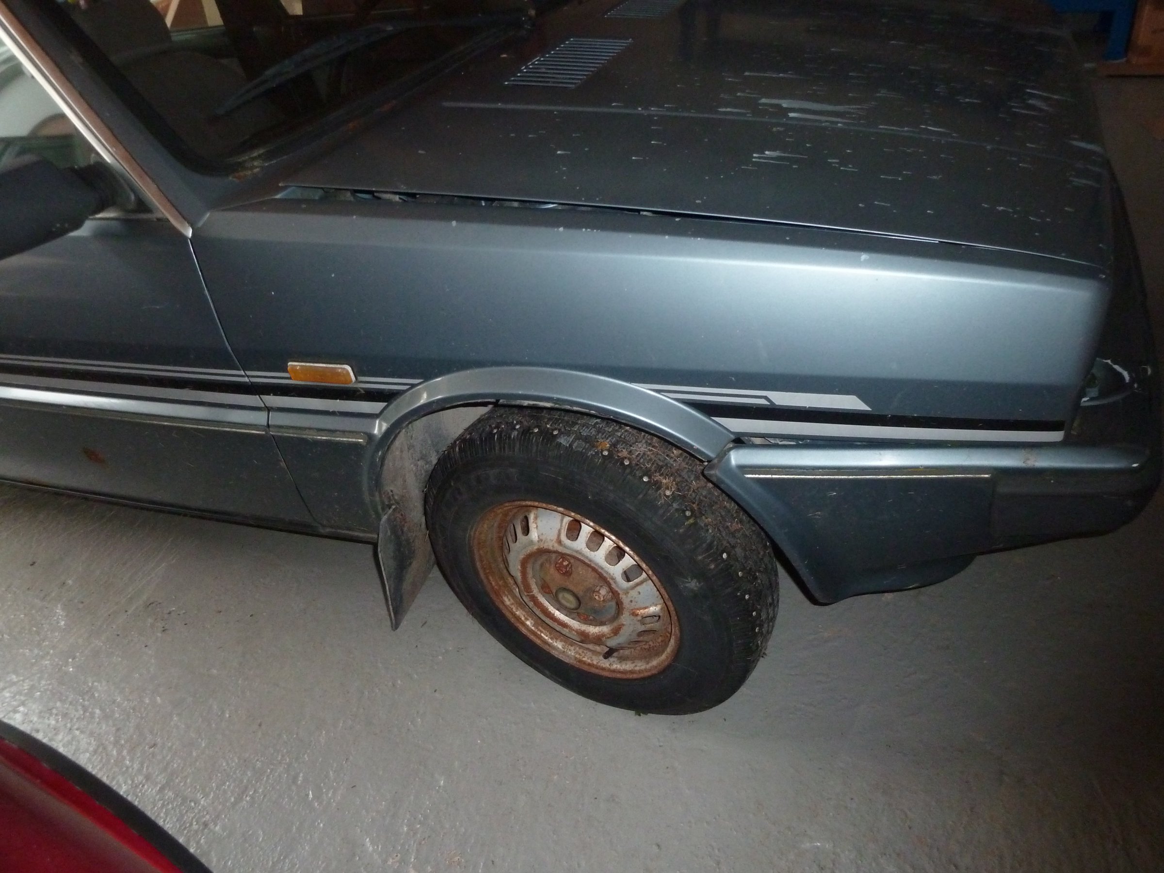

  • Lack schlecht, mehrere (oberflächliche) Roststellen, das weiße auf der Motorhaube sind Klarlackablösungen, die sich auch z.B. auf dem Dach finden. P1120798.thumb.JPG.42272c1d8db975c4be71e62aed19249d.JPG

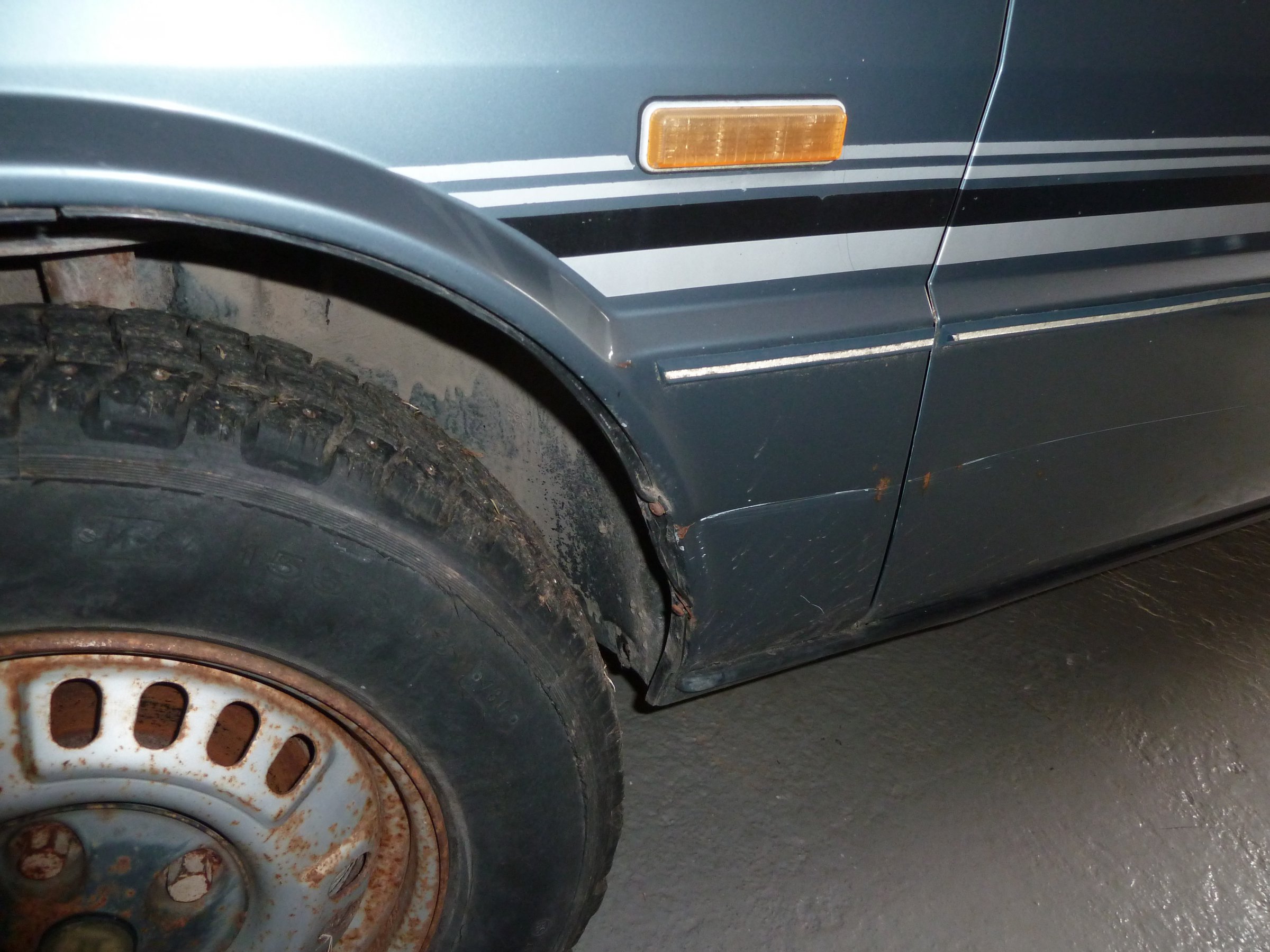

  • Kotflügel und vordere Tür rechts und hintere Tür links haben StreifschädenP1120812.thumb.JPG.3221021f7c4ed3cb52e2b5bd3e4e2e02.JPG

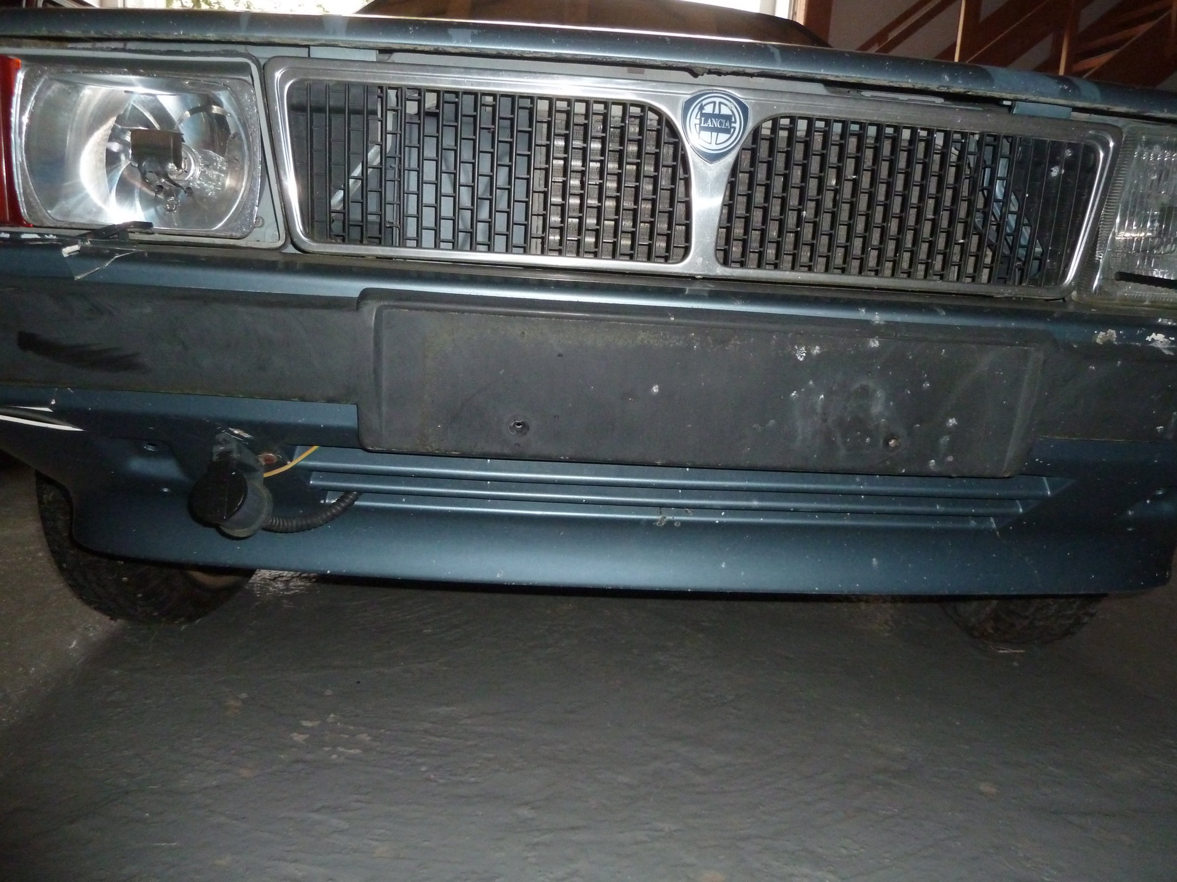

  • vordere Stoßstange rechts, Scheinwerfer und Scheinwerferwischer rechts sind beschädigtP1120797.thumb.JPG.557ce817b79dbf4f16521899425c0d20.JPG

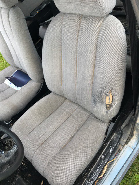

  • Fahrersitz an der Sitzwange durchgescheuertIMG_5992.JPG.1b5b267f2904d0c77c9812aa4e0ae041.JPG

Die Sattlerarbeiten halten sich hoffentlich in Grenzen. Der Fahrersitz liegt schon bei einem Sattler, mit dem ist besprochen, dass eigentlich nur der beschädigte Stoffstreifen ersetzt wird. Ich würde da auch eher einen kleinen Farbunterschied, bzw. unterschiedliche Schattierung akzeptieren um die restliche, originale Ausrüstung zu erhalten. Falls der Sattler keinen passenden Stoff findet, werde ich sowieso Ende Oktober zur Messe nach Padua fahren, um nach Teilen zu suchen. Da kommt mir die Nähe zu Italien, die bei der Abholung des Wagens negativ war, wiederum zu Gute.

Was den Sitz angeht: Ich weiß nicht, ob ich da mit einer erneuerten Stoffbahn in der sonst alten Lehne zufrieden wäre, sofern es nicht wirklich ein zwar neuer, aber originaler Stoff ist - das hat für mich schon etwas von geflickt, deswegen würde ich in dem Fall wohl doch eher entweder den gesamten Sitz oder wenigstens die ganze Lehne neu arbeiten lassen. Ist dann aber auch schon wieder was, was am Budget knappert...
Ich meine nicht einen deutlich anderen Stoff. Aber selbst der originale Bezugsstoff (neu oder aus einer gebrauchten Innenausstattung) wird einen leicht anderen Farbton haben, da er unterschiedlich dem Licht und anderen Umwelteinflüssen ausgesetzt war.
Ob jetzt die eine Stoffbahn oder die gesammte Lehne eines Sitzes einen leicht unterschiedlichen Farbton hat macht für mich jetzt keinen großen Unterschied. Gerade weil die Unterschiede zwischen Saab-Lancia 600 und den frühen Delta nur gering sind, ist es mir wichtig soviel wie möglich original, oder zumindest originalgetreu zu erhalten.
Wenn ich keinen originalen Bezugsstoff oder einen sehr ähnlichen Stoff auftreiben kann, würde ich zunächst mit hellen Schonbezügen fahren, bis ich was passendes gefunden habe, da durch diesen Schaden die Funktion ja nicht beeinträchtigt wird.
Der Stoff sieht jetzt nicht völlig absurd exotisch aus. Ich bin relativ sicher, daß der Sattler da etwas sehr ähnliches finden dürfte.
Eine Reparatur an dieser einen Stelle mit evtl. minimal sichtbarer Abweichung ist doch die beste Lösung. Somit erhältst Du >99% der originalen Innenausstattung. Durch Lichteinwirkung wird jeder Tauschsitz/Tauschlehne/Tauschausstattung anders aussehen als Dein Original.
Falls die Polsterung der des Delta entspricht, empfiehlt sich hier ein kompletter Neuaufbau der Vordersitze, es sei denn man wollte mit dem Wagen keine längeren Strecken mehr zurücklegen.

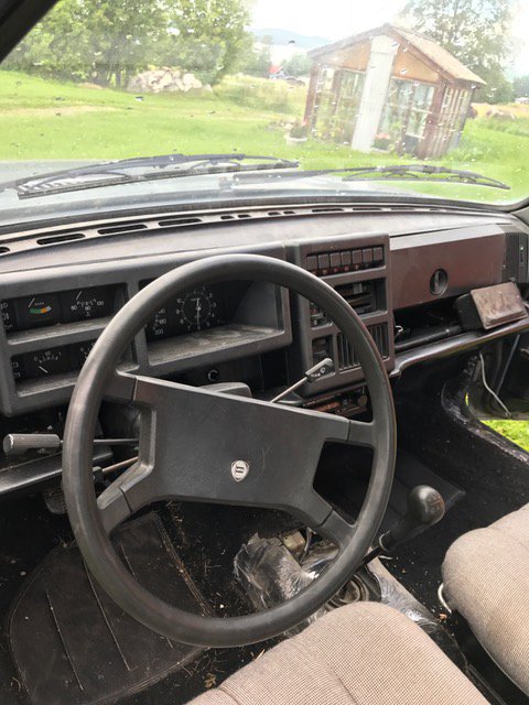

Hast du eigentlich ein Foto vom Armaturenbrett verfügbar? Würde mich interessieren, ob da das Cockpit der allerersten Deltas drin ist, oder die zweite Variante.
Tolles Projekt, bin neugierig, wie sich die Restaurierung gestaltet!
Ich arbeite mich gerade erst in die Materiie ein, welches Detail ist da aussagekräftig?
Bei den vorderen Stoßstangen scheint es bis zu den Integrale mindestens 5 oder 6 Varianten gegeben zu haben, die sich durch unterschiedliche Anordnung der Luftschlitze und Aussparungen für Nebelscheinwerfer unterschieden haben.
Hilft Dir das Bild weiter?
