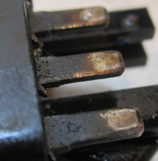

es war definitiv die Benzinpumpe, welche sich in ihre Bestandteile aufgelöst hat.
Also, er läuft. Leider springt nach kurzer Zeit immer eine Sicherung heraus , die mit der Benzinpumpe in Zusammenhang steht . Hatte vielleicht jemand diese Kombination schon mal? Video bei YouTube hochgeladen: Benzinpumpe im Saab 900 Turbo gewechselt , ist der Titel .
Manni
Bearbeitet von Oben_Ohne
Danke , hat sich erledigt . Kurzschluss nach aufwendigster Suche gefunden.
