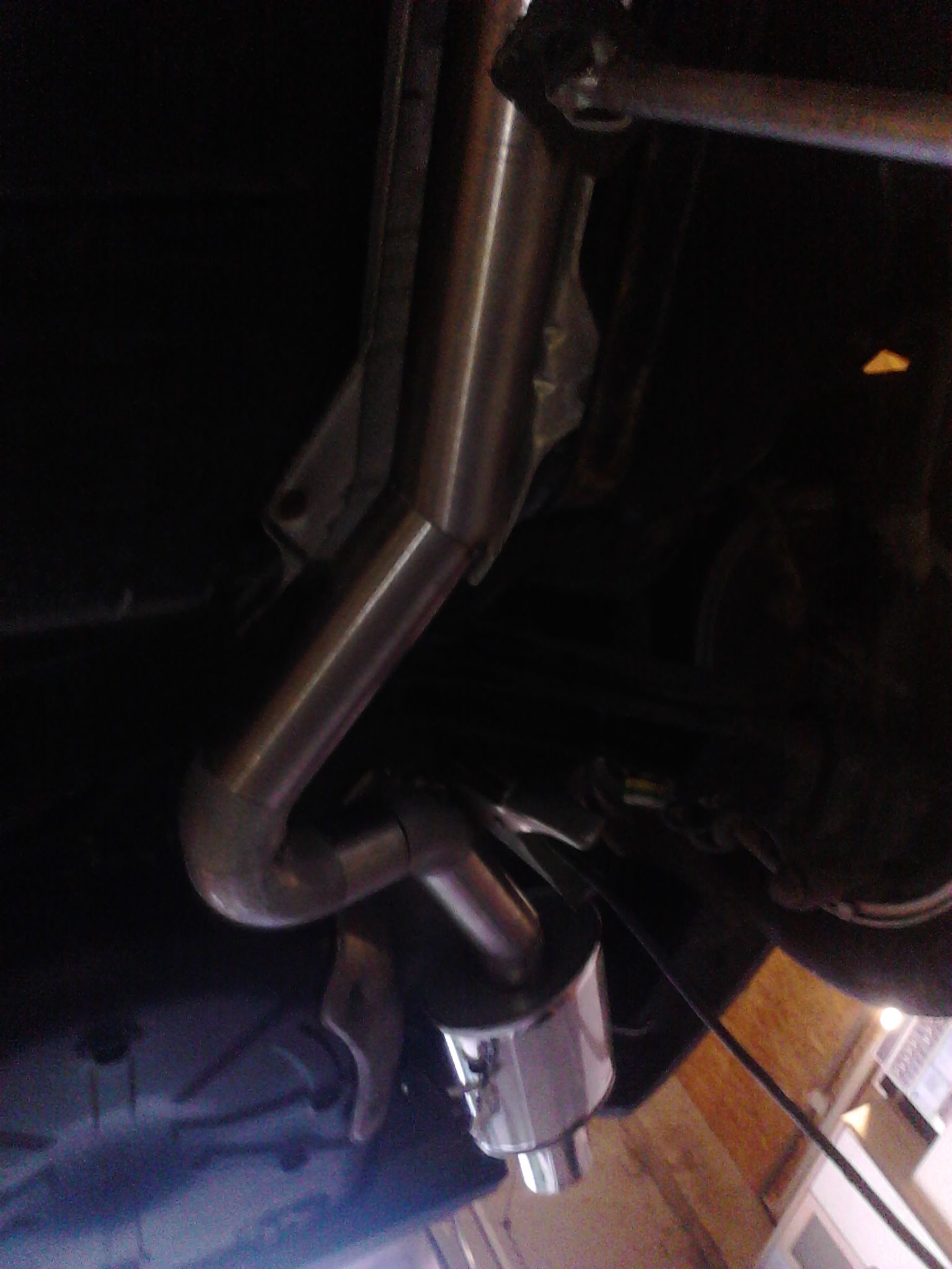

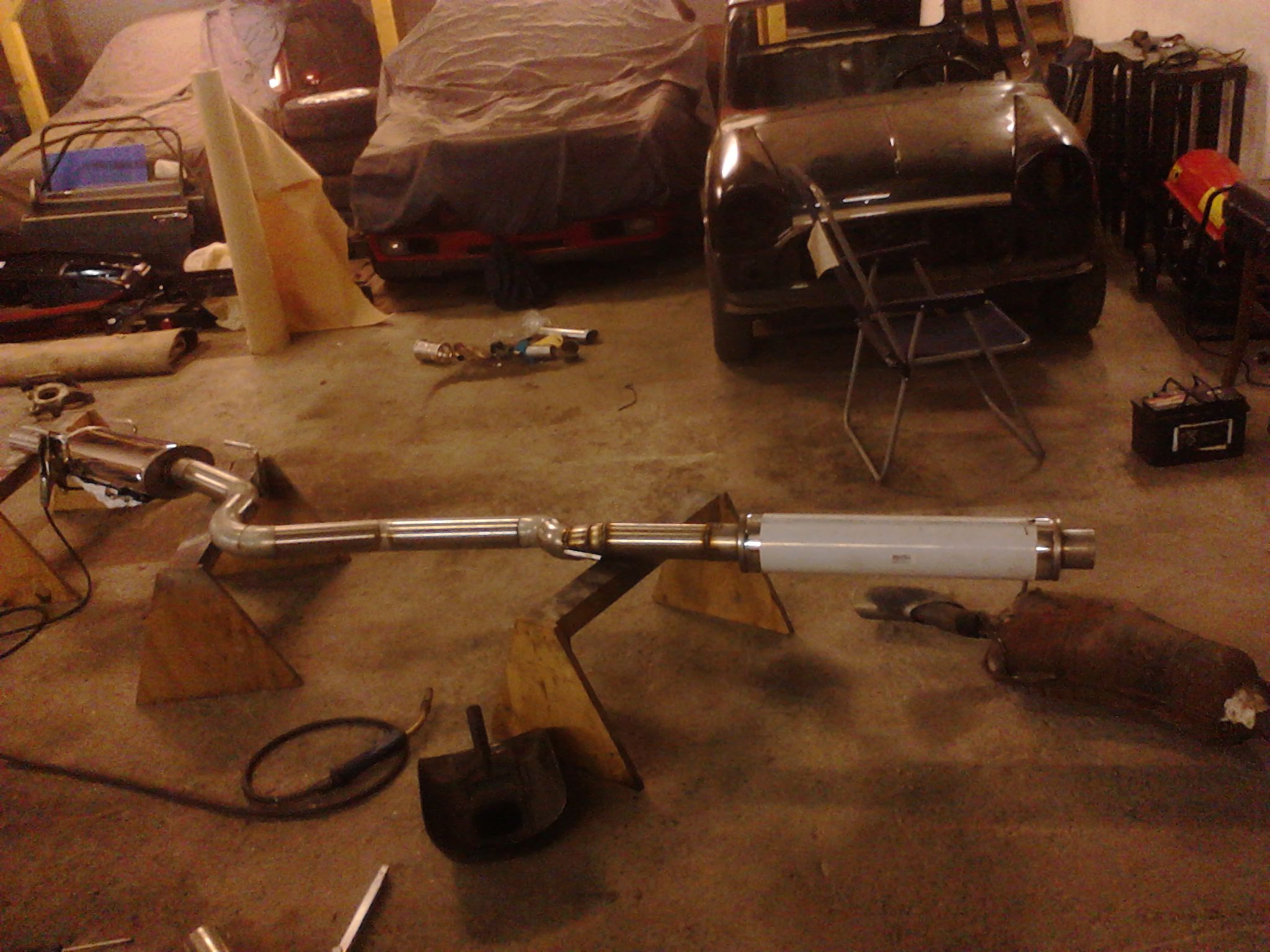

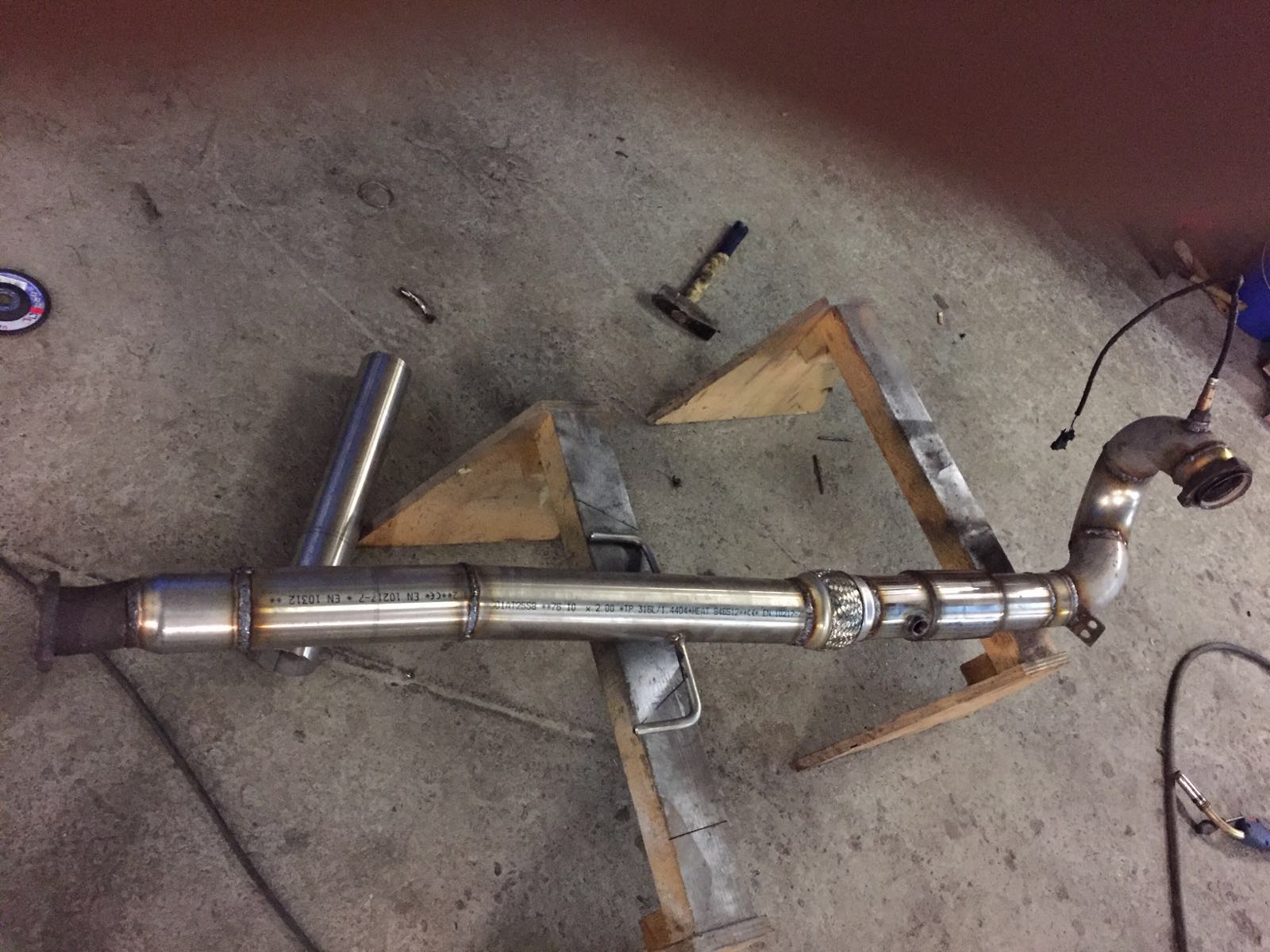

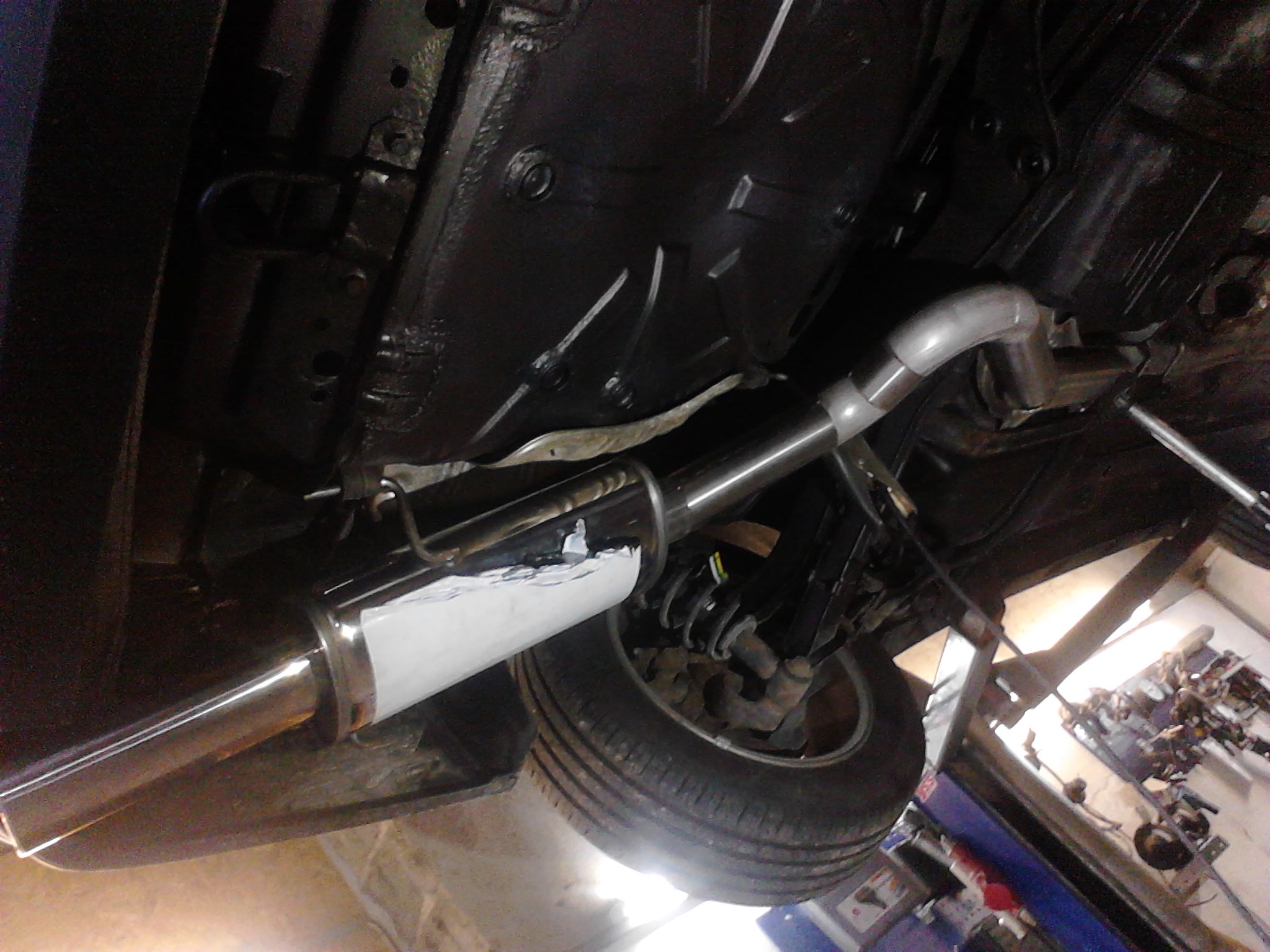

Habe 3" Edelstahl Eigenbau-Anlage mit SIMONS-Schalldämpfern und 200er Zeller Metallkat.
Beide Sonden circa an gleicher Stelle verbaut. Vorderer KAT entfällt, nur hinterer KAT als 200 Zeller verwendet.
Das Drehmoment wurde gesteigert, Leistung aufgrund des geringeren Abgasgegendrucks auch.
Einzig die Lautstärke war mir zu laut. Obwohl ich die "leisesten" Schalldämpfer aus dem SIMONS-Programm verwendet habe.
Klang, wie ein Golf. Igitigitigit.
Keine CE-Leuchte.
Bilder wurden bei Anfertigung der Anlage gemacht und zeigen nicht das endgültige Projekt.
Downpipe wurde zuerst mit Adapterflansch für Serienauspuff gebaut, später aber an die 3" Anlage angepasst.
