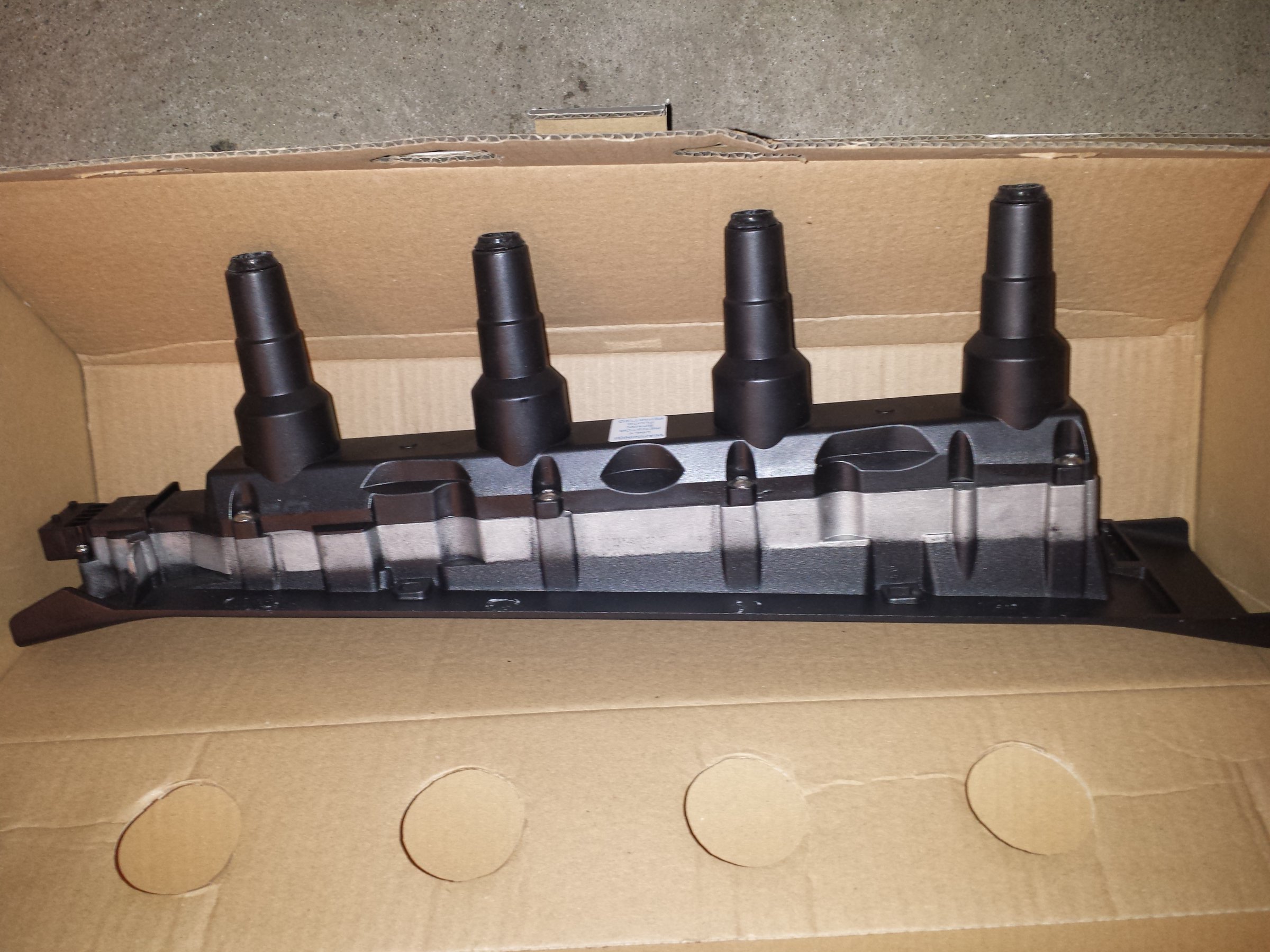

Ich habe mir eine solche von Hüco / Hitachi für 150 EU bestellt und heute eingebaut. Bis jetzt keine spürbaren Veränderungen. Mal sehen ob es so bleibt.

Halte uns bitte mal auf dem Laufenden wie sie sich so verhält! Bin auch am überlegen legen mit eine von der Sorte in den Kofferraum zu legen. (Wären dann schon zwei) Wie ist die Passform? Irgendwelche Unterschiede zur originalen Zündkassette? Wie war die Kaufabwicklung so?
Einen schönen Abend noch.
Gruß Jan
Passform ist super. Keine Unterschiede zum Original. Bestellung erfolgte über kfzteile.com, also ganz normal ohne Probleme. Hätte da noch einen Rabattcoupon für die Seite.:biggrin:
Gruß aus Mittelerde

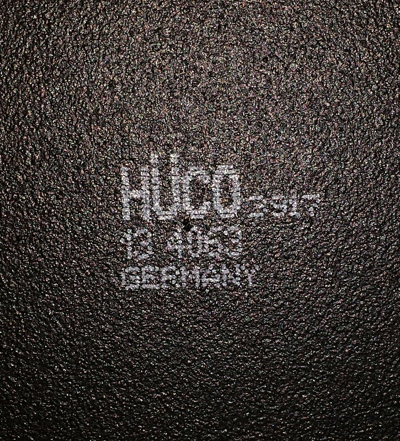

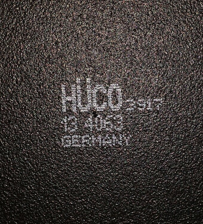

was steht eigentlich drauf auf dem Teil? Da wo der Aufkleber von SEM sonst ist ist hier ja nix.
Mehr sieht man nicht.

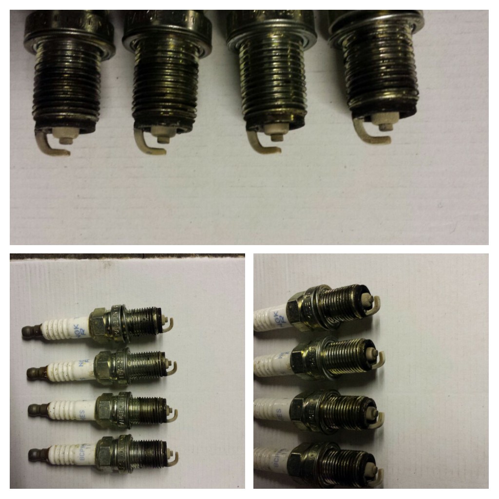

Kurzes Feedback. ZK ohne Probleme. Kerzen sehen wie folgt aus. 20190127_115134-COLLAGE.thumb.jpg.f0aa9c1a72eb910a03d2b955faed084b.jpg
