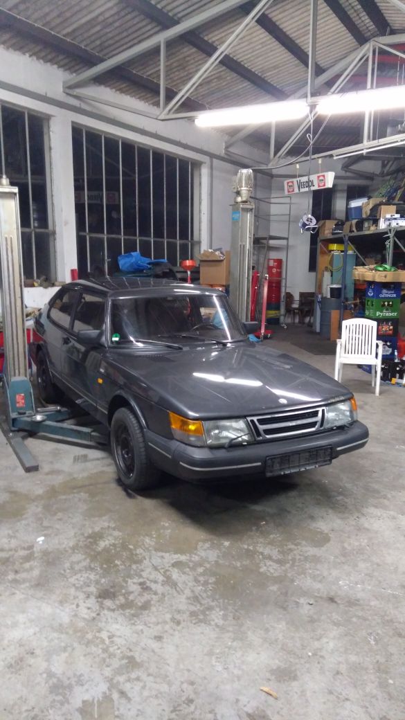

Mich hat's erwischt. Nach diversen 900 II, 9-5, 9000 hat jetzt ein 900i 16V den Weg zu mir gefunden.
An Karosseriearbeiten gibt es einiges. Auch der Motor muss neu abgedichtet werden. Aber ich bin guter Dinge, dass er bis zum Frühjahr '18 wieder auf den Straßen unterwegs ist.

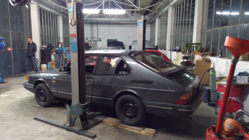

Morgen, also heute, wird der Anfang gemacht. Die alte Motorhaube kommt runter und der Motorausbau wird vorbereitet.
Ich komme gerade von einer 650km Tour. Mit im Gepäck: eine rostfreie (!), 17 Jahre im Keller gelagerte Motorhaube in der passenden Farbe.
Gute Nacht.
Haubenabbau dauert unter 1 Minute, der Antrieb steht nach 2 Stunden auf dem Tisch, was machst Du Nachmittags?

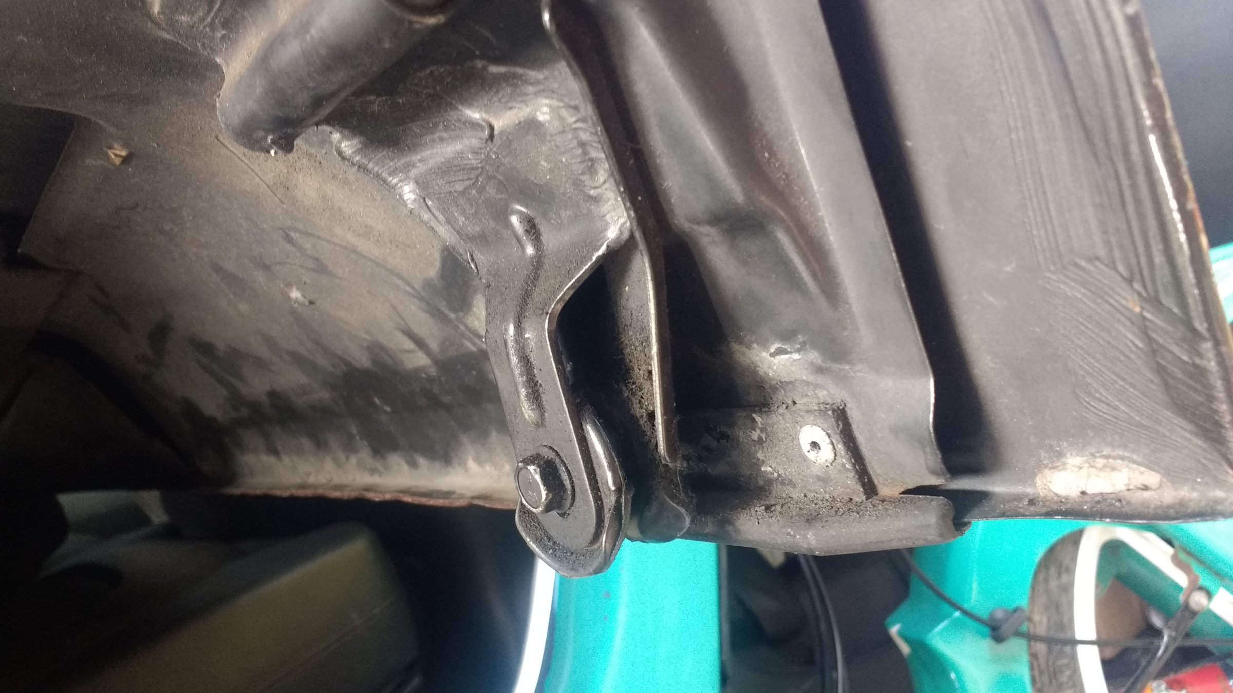

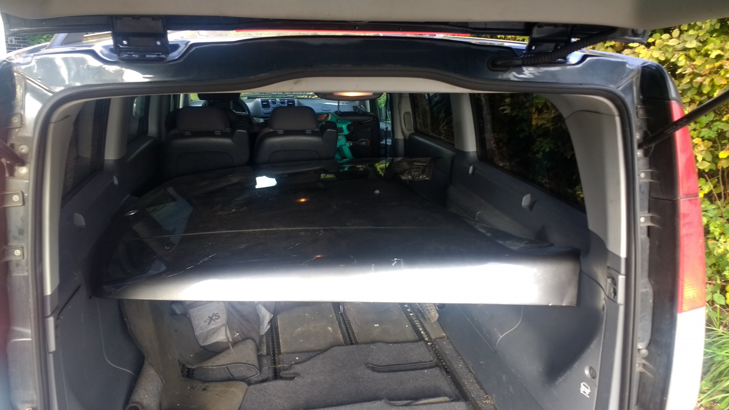

Achswellentunnel usw sehen von außen gut aus. Die Front (Schlossträger usw.) werde ich zerlegen und Sandstrahlen lassen. Der Wasserkühler ist 10 Monate alt. Anbei Bilder der Haube. Nicht frei von Lagerspuren. Also ein paar Kratzer und eine Delle hat sie schon. Aber für 150 Eur immer noch ein Schnäppchen. Eignet sich gut als Zwischenboden im Viano :cool:
kontrollier bei ausgebautem Motor erstmal die dann gut zugänglichen Stellen der Karosse... da wird sich bestimmt noch einiges an Beschäftigung finden...:redface:
Teile der Wellentunnel gibts ja immenhin als Reparaturbleche, den "Rest" selbst zurechtgengeln.:cool:

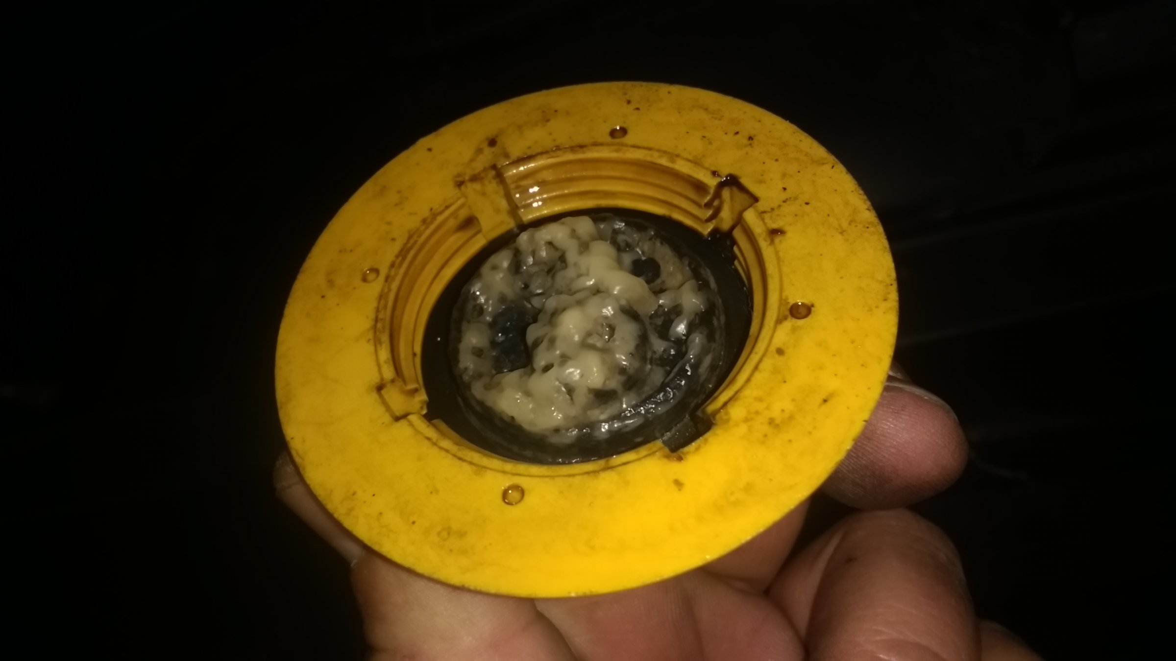

Blick auf die Innenseite des Kühlmittelausgleichsbehälterdeckels. Somit dürfte der zkd Wechsel zu 100% auf dem Programm stehen.
Mayonaise = Wasser im Öl
