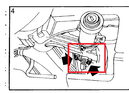

Ich nehme euren Rat gerne an und bestelle mir den Zündschalter (https://www.skandix.de/de/fahrzeug-teile/elektrik/schalter/schalter-zuendung-anlasser/1012568/).
Ist das der rot umrandete Teil?
Der Zündschalter ist doch nach dem Zündschloß positioniert? Hatte im WHB nur den Part Austausch Zündschloß gefunden.
Richtig
Zum Ausbau brauchst Du nach Abnehmen der unteren Lenksäulenverkleidung nur den passenden Inbus-Schlüssel (2 oder 2,5 mm...?)
Es es sind 2 Klemmschrauben die nur gelöst werden müssen.
Paß auf, daß die Schrauben nicht in den Untiefen verschwinden.

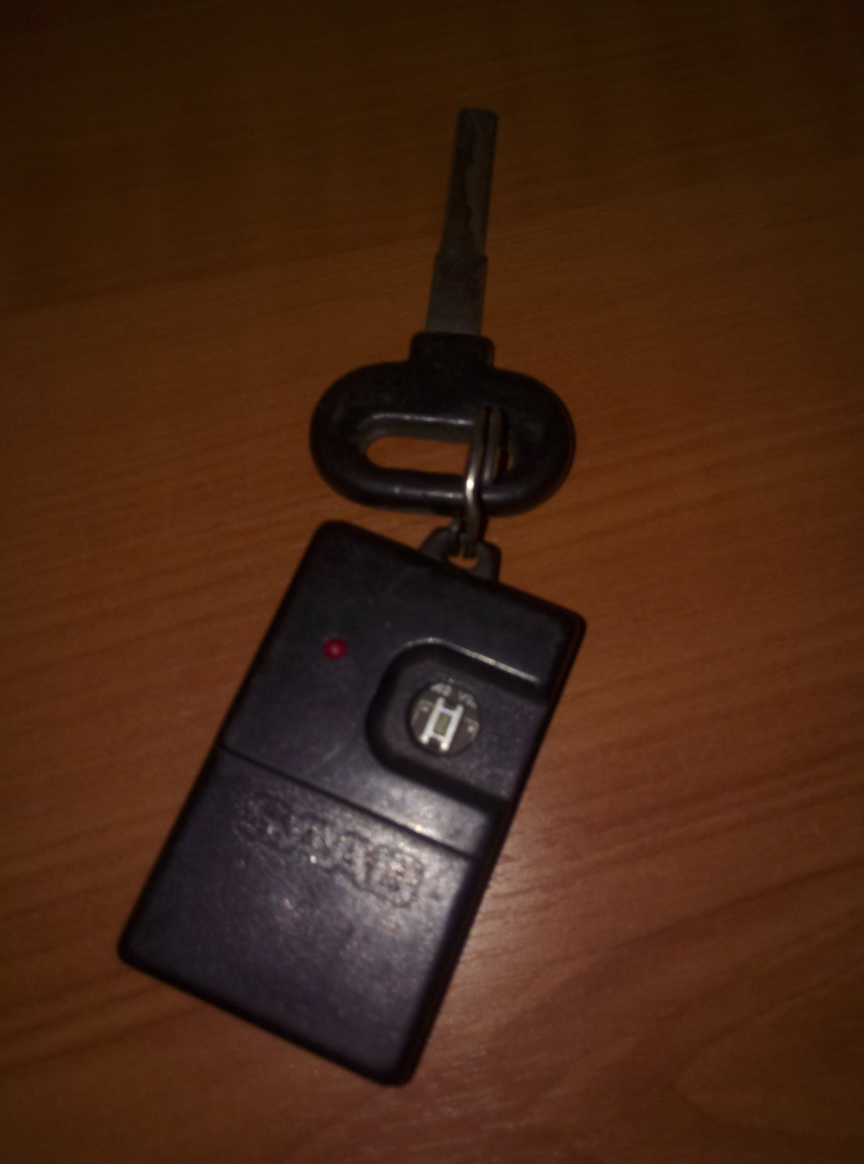

Allein durch die verschiedenen Fernbedienungen ( Funkeier ) sind die Varianten erkennbar.
Ich kenne 4 verschiedene Versionen.

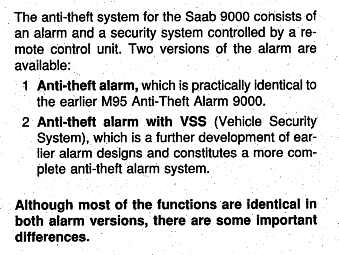

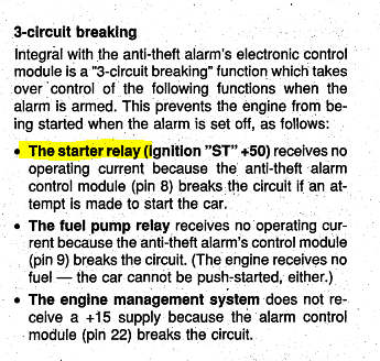

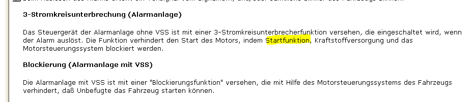

[mention=585]bantansai[/mention] geht es schon um die Ausführung der originalen AA/WFS, die es auch ohne VSS gab. Das Thema hatten wir mal ausgiebig und wiederholt für den 900II diskutiert.
Bei der VSS dreht der Starter - bei der WFS ohne VSS tut er es aber nicht.
Die Funktion dürfte beim 9k identisch mit dem 900II sein - hier ein Ausschnitt dazu aus dem WIS:
Denn auch das WHB für den 9k unterscheidet beide Ausführungen:
Beide Versionen sind originale Serienausstattungen, und beide werden mit dem Frosch bedient, so dass äußerlich ein Unterschied nicht erkennbar ist.

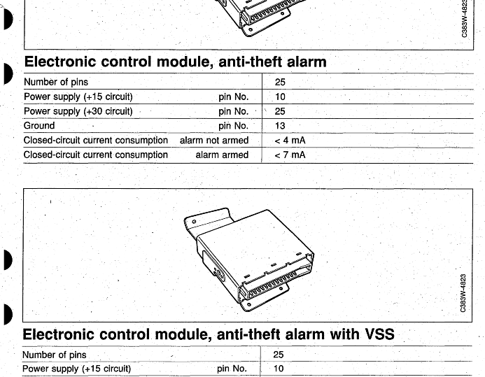

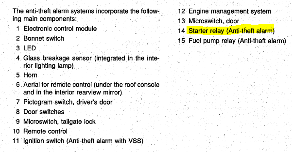

Und auf S.25 führt das WHB 3:5 für den 9k an:
Ich gehe mal davon aus, dass das System ohne VSS extrem selten ist, wenn sogar Klaus es nicht kennt, und ich selbst habe es nur ein einziges Mal an einem 900II gesehen.
