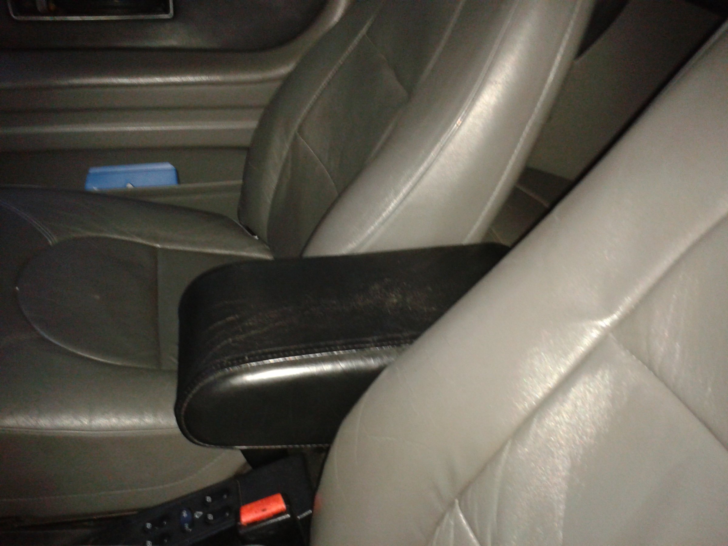

... Der wird geschätzt 500-1.000 Euro aufrufen, denn die CVs haben ja keine bewegliche Mittelarmlehne. Es gibt ein aktuelles Leder dessen Farbe zu 95% mit Buffalo identisch ist.
Habe eine Mittelarmlehne verbaut (Foto ist noch vor dem Umfärben entstanden) und zwar aus einem 9000A-lehne1.thumb.jpg.99e90977db4cf53720b4c4d22dcb4d45.jpg
Allerdings habe ich trim H33 = light grey. Wobei ich für den Fahrersitz noch eine neue Sitzfläche benötige. Werde mal die Suche bemühen.
Wünsche schönes W
Die 9k-MAL ist für den 900er eigentlich deutlich zu breit. Der Sitzabstand ist beim 900er ist fast ganze 10 cm schmaler, als beim 9k. Und bei Aero-Sitzen ist zw. Sitzen und Lehhne schon dort nicht wirklich viel Luft.
Im 900er dürfte die MAL auch bei normalen Sitzen zw. deren Lehnen klemmen. Diese nach vorn (und iweder nach hinten) zu klappen dürfte nicht mehr soooo toll gehen.
Nöö, alles gut. Sitzt - nahezu - perfekt. Verbaut mit dem zugehörigen Gestell, somit entsprechende Höhe.
Schon einmal eine ein-/umgebaut?
Ich muß diese ja auch nicht auf- bzw. zuklappen.
Im 900er?
Nö. Zumal in zwei der meinigen Aero-Sitze stehen, zwischen denenrLehnen sicher kaum mehr als 10 cm Luft sind.
Im 9k?
Ab dem Kauf meines '95er CS in '97 bei jedem, der hier auf den Hof kam.
Im 900er? Nö. Zumal in zwei der meinigen Aero-Sitze stehen, zwischen denenrLehnen sicher kaum mehr als 10 cm Luft sind.
Im 9k? Ab dem Kauf meines '95er CS in '97 bei jedem, der hier auf den Hof kam.
Siehste, darum geht es ja auch nicht.
Habe die originalen Sitze und da paßt es sehr gut.
Nebeneffekt: Da zieht nix mehr, auch wenn Windschott vorhanden.
Aber kehren wir wieder zum Thema zurück, gell?!
