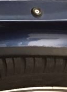

Moin, prima. Hast Du ein Bild nach dem Einbau ??
nee bei mir alles gut- hab dein Bild gesehen, gefunden, gesendet :smile:

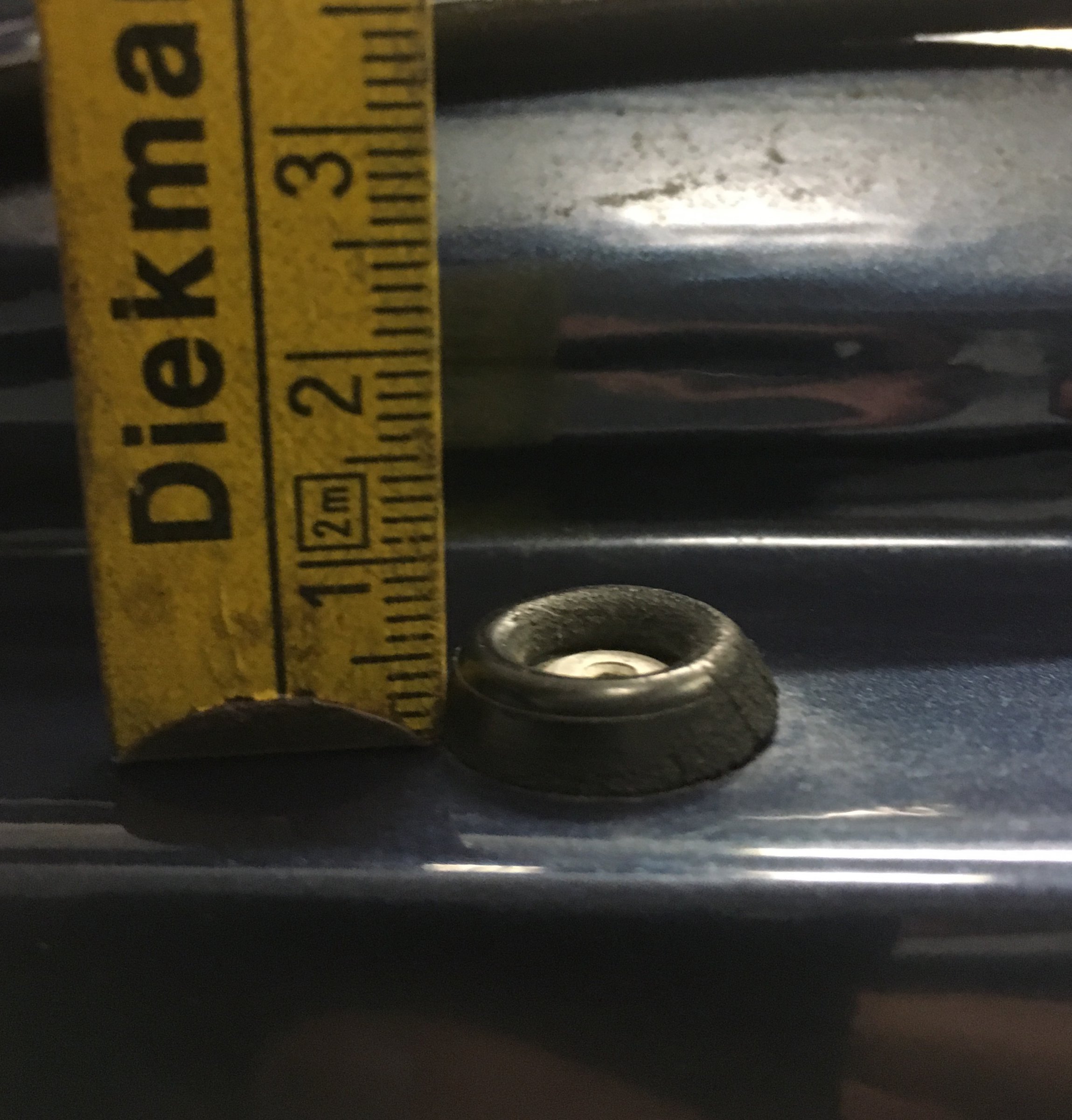

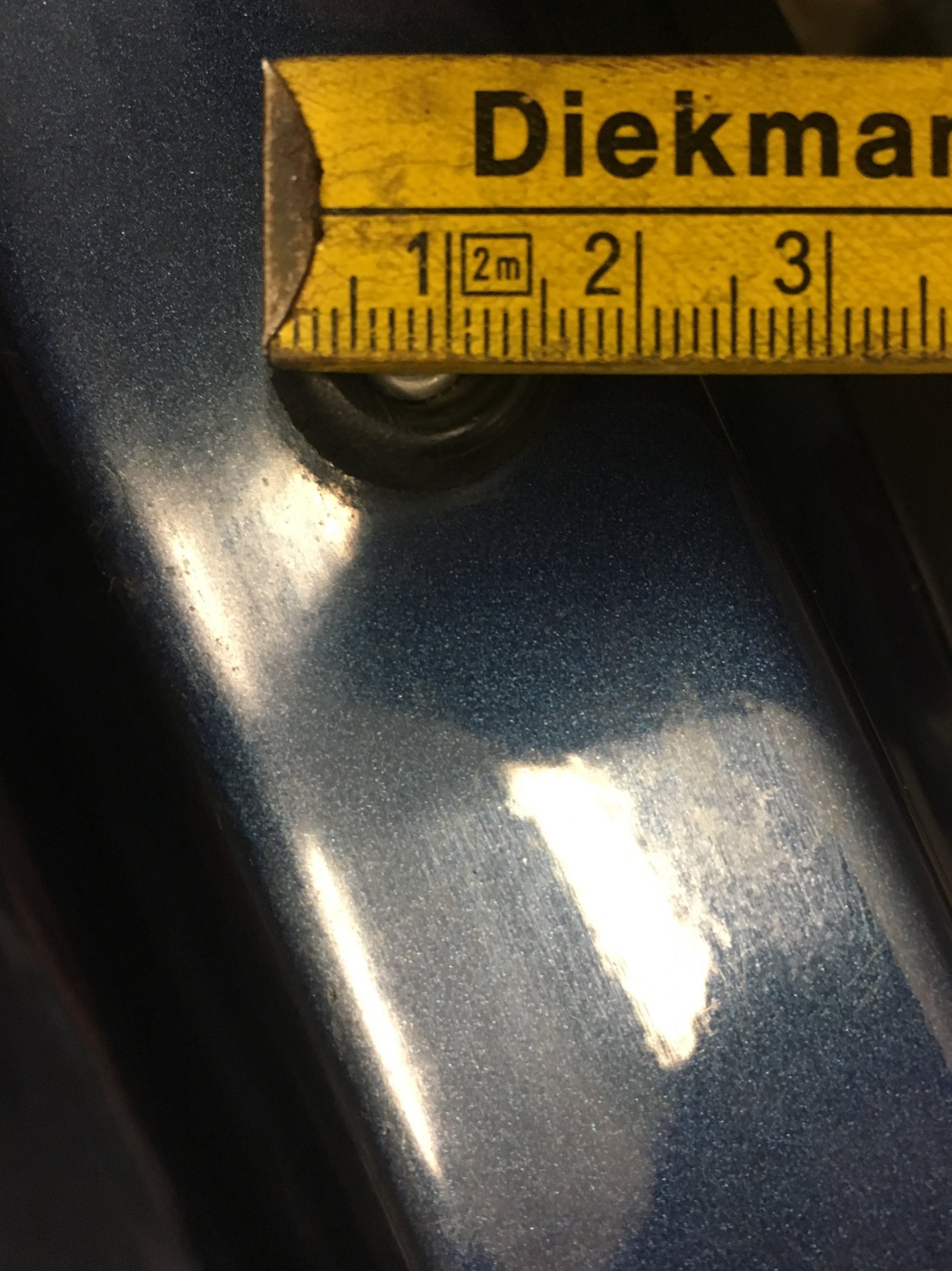

Die o.g. Standard-Gerätefüsse erscheinen mir allerdings etwas üppig im Durchmesser.
Hier die Abmessungen.
Der Kegel für die Niete ist nicht sehr tief.
Zu wenig - Kratzer an der Haube.
Zu viel - Haube drückt.
