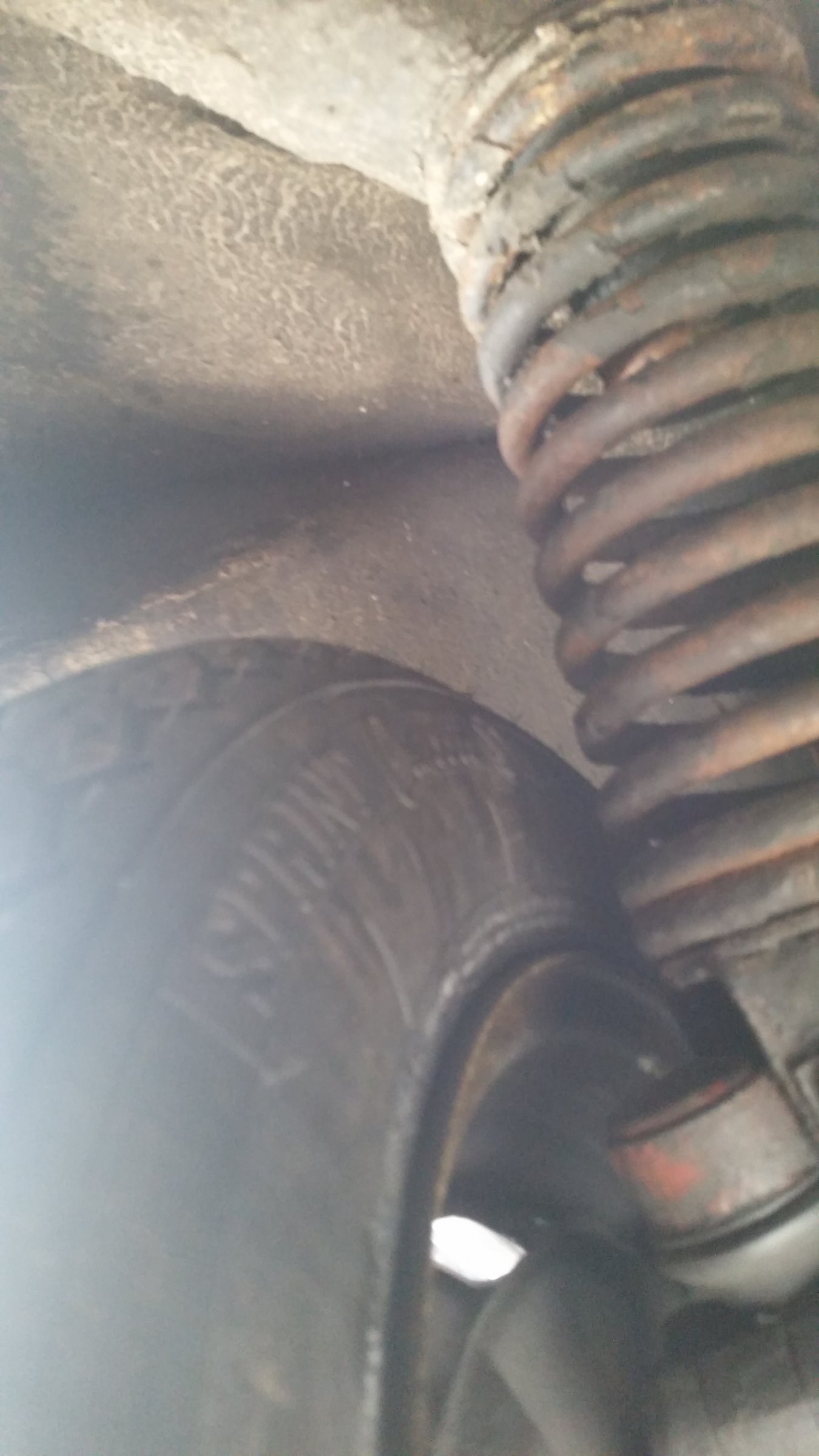

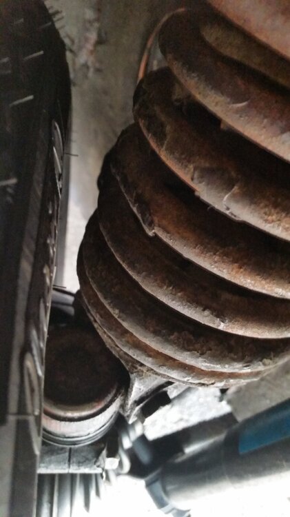

Hab mal Photos gemacht...tendenziell ist das Spiel zwischen Feder und Reifen ausgefedert geringer ...beide Seiten etwa ähnlich. Allerdings hab ich nur mit dem kleinen Wagenheber einseitig rechts vorn angehoben.
NaJa, das sieht ja ohnehin so aus, als ob es (vom Schleifen abgesehen) mal etwas Zuwendung braucht.
Weder Feder noch Felge sehen irgendwie schick aus.

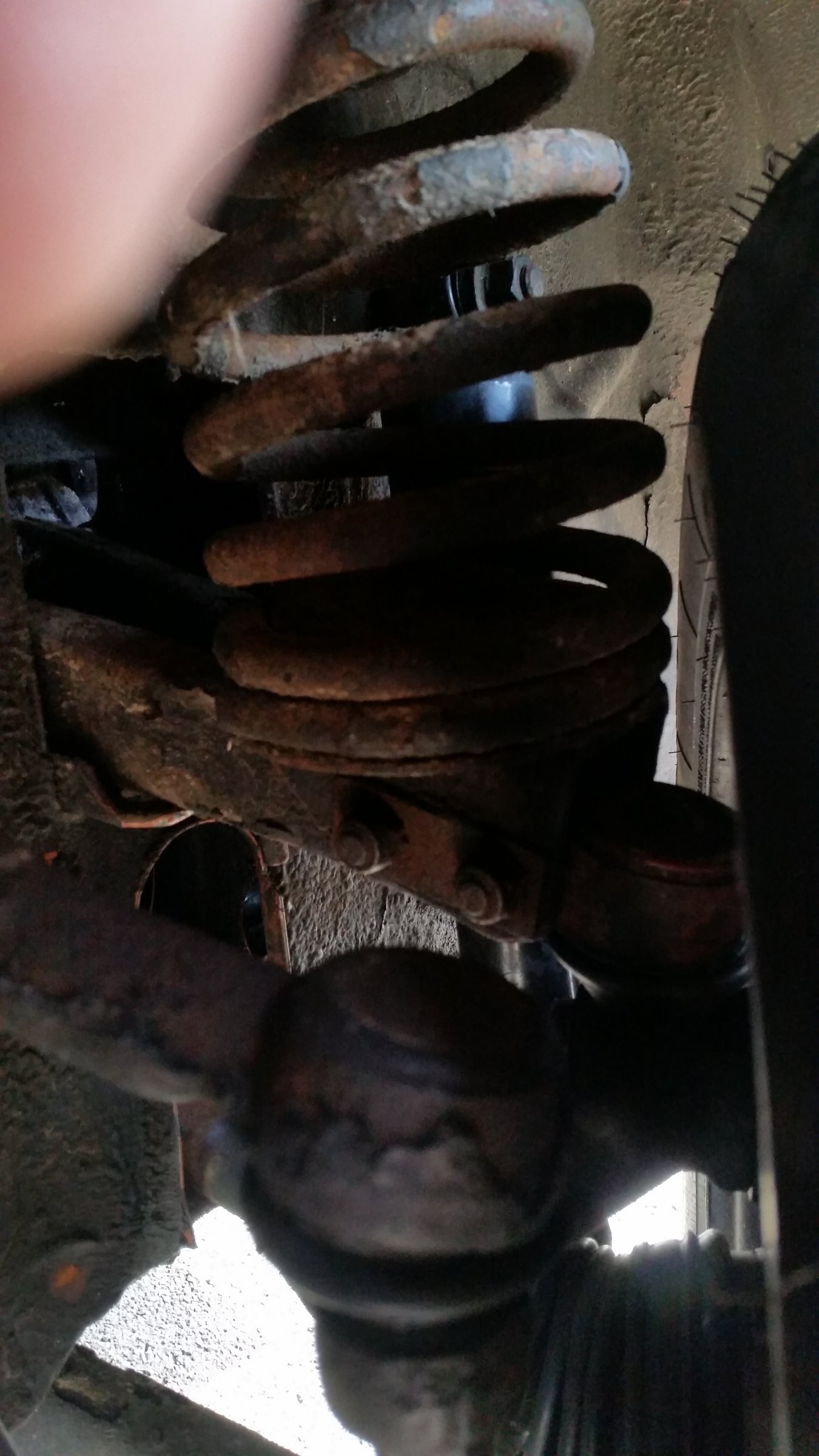

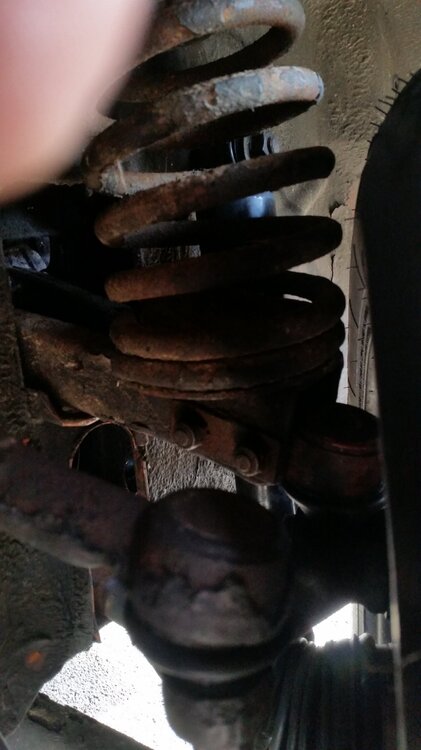

Hab eben mal ein Bild gemacht, voll ausgefedert und eingeschlagen,Fussballfelgen mit 165/80R15.20171103_102444.thumb.jpg.adc791e555d58610f06d875125a45116.jpg

Hm, es könnte auch einfach zu viel Sturz sein? Also zuviel am oberen Querlenker untergelegt?
Wie gesagt, bei mir schleift nichts, aber wenn ich die Bilder vergleiche, ein großer Unterschied ist da nicht.
Muss dann aber extrem sein, also auch sichtbar
Kann ich mir auch noch nicht so richtig vorstellen. Ich fahre an meinem Rallye-96 ja auch ca. -0,75° Sturz, und da streift nix mit 175er Schlappen. Aber in Kombination mit ggf. krummem Chassis (unterer Querlenker weiter raus) wäre es zumindest denkbar.

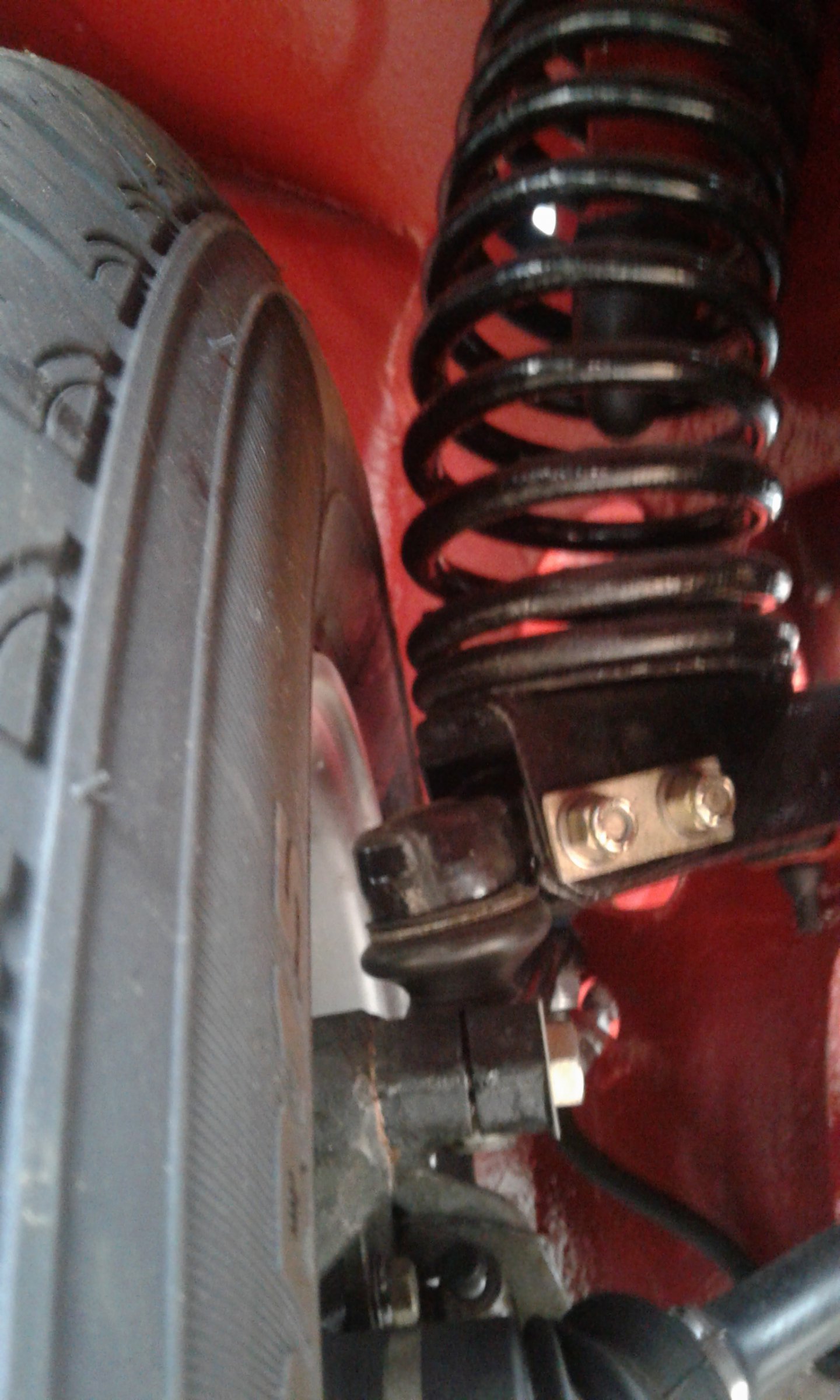

Was mir noch auffällt: bei Spider 900 ist die Feder ausgefedert noch ziemlich gerade und die Windungen sind nah bei einander. Bei meinem sieht das ganz anders aus.
Ja, das sieht echt komisch aus. Ist der Federteller um 180 Grad verdreht montiert worden?

Sieht auf den Fotos nicht danach aus.
Von mir nicht ganz sicher, ob der Teller auch verschieden große Bohrungen hat, die Bleche unter den Schrauben auf jeden Fall. Dann könnte man den Teller nicht verkehrt herum einbauen.
Also ich hab das schon geschafft. :)
