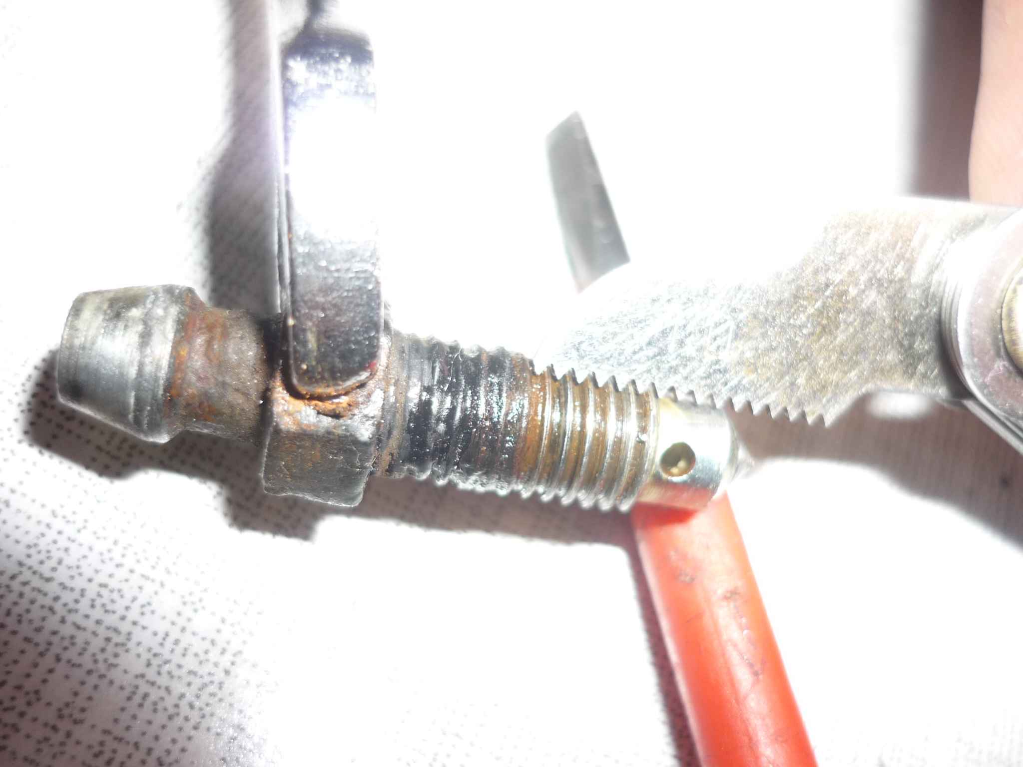

Habe gerade mal bei meiner ausgebauten HA nachgesehen (ist aus einem 93er Softie, also neue Achse).
Ich habe Maulweite 9 und Steigung 1,0.

im eingebauten defekten BS hab ich SW 8 und eine Gewindedurchmesser von 7
