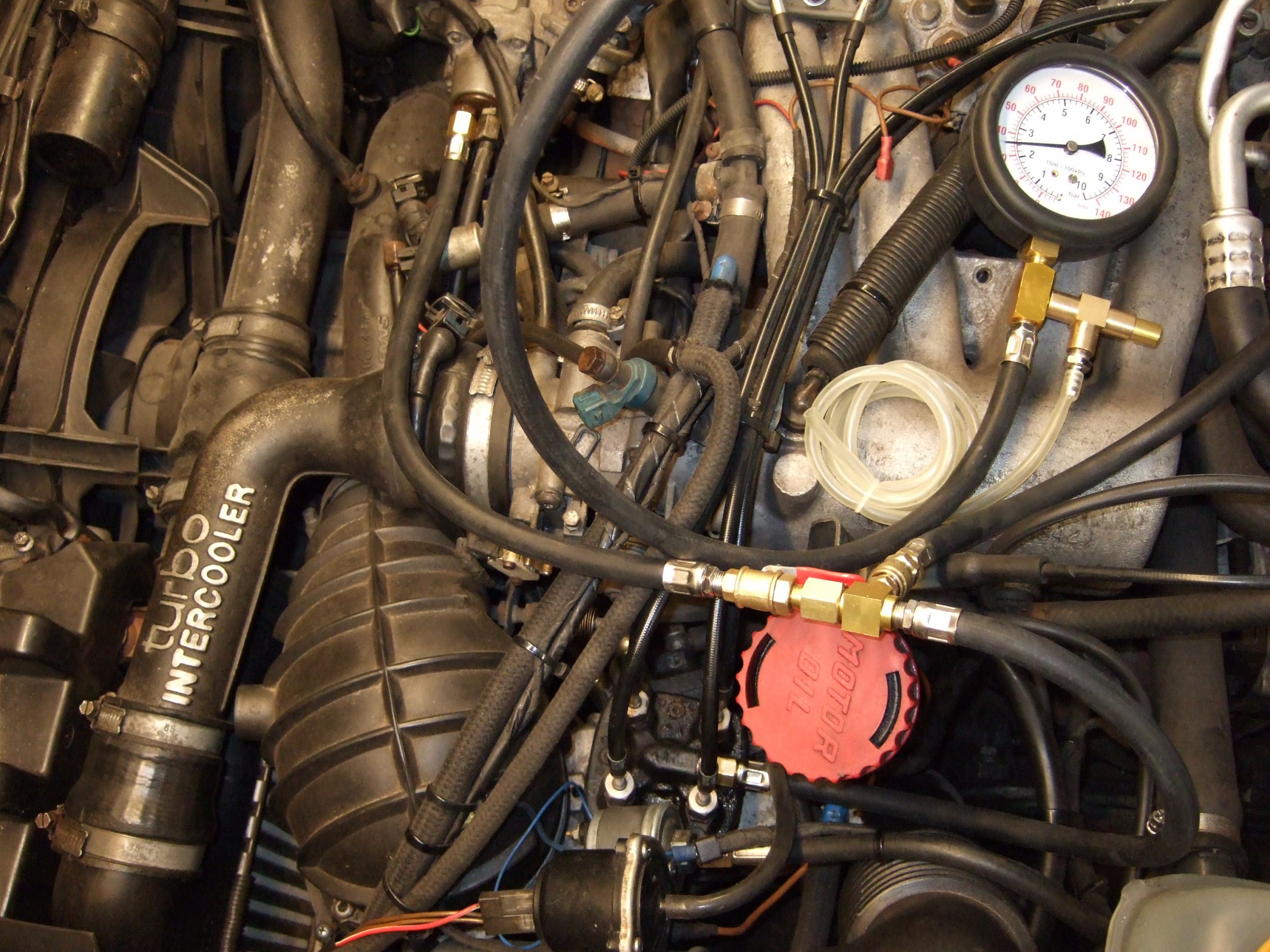

Wie hoch ist denn der Steuerdruck, wenn er so stark abmagert?

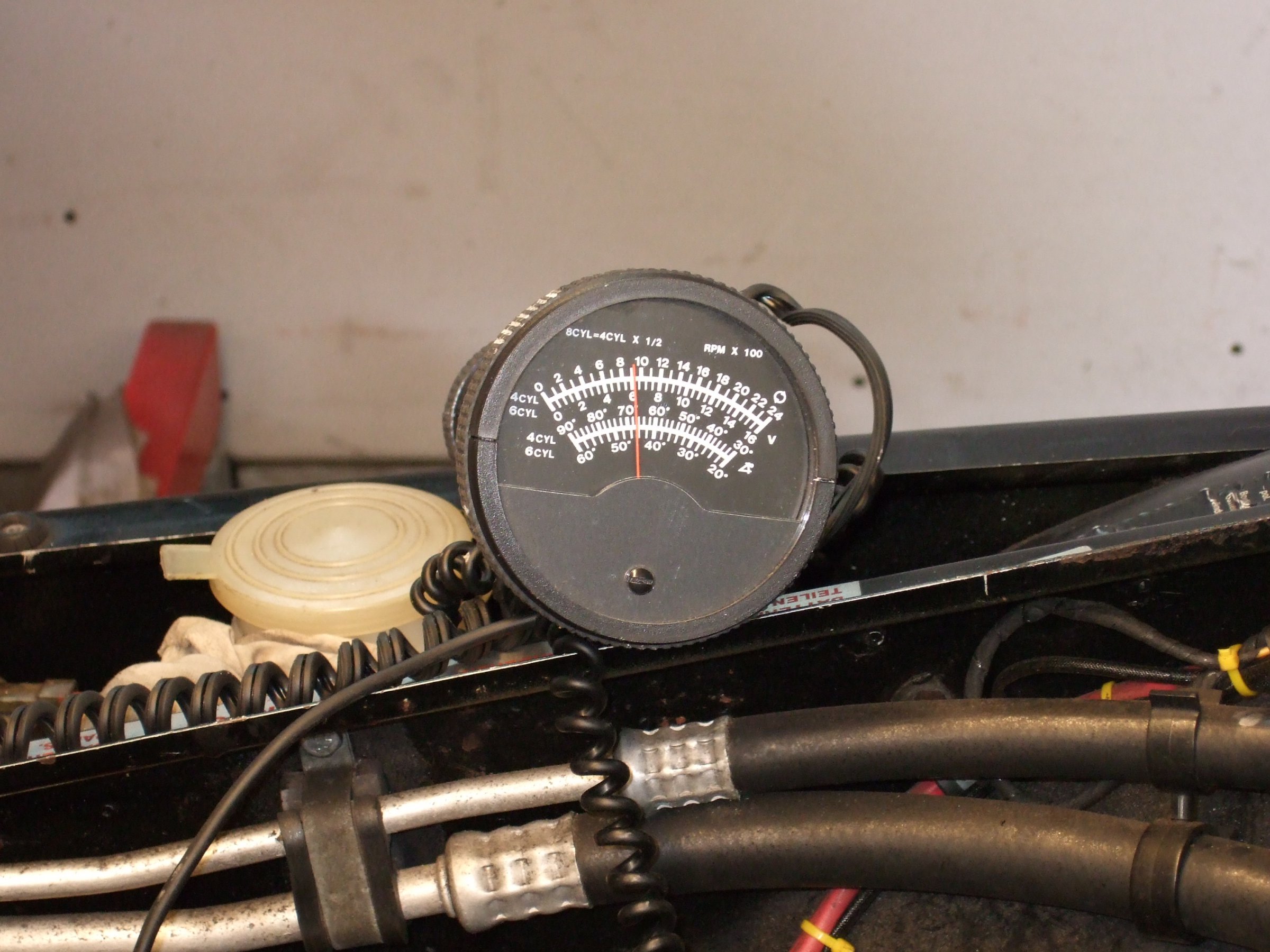

Weil er ja jetzt plötzlich abzumagern scheint, siehe AirFuelMeter,
Gute Idee, müsste ich mal prüfen.
Ähm, CO zu hoch heißt doch zu wenig O2, unvollständige Verbrennung, also zu fett.
Eben. Das war ja auch der Grund, den Steuerdruck zu messen, weil ich die als häufig auftretend beschriebene Ursache vermutete, dass der Kolben im WLR hängt und der Steuerdruck warm nicht (ausreichend) angehoben wird - was sich aber nicht bestätigte: mit 3,4 bar warm ist der im Sollbereich.
Zuvor hatte die komplette Regelung noch normal funktioniert, also sowohl das Anreichern durch Anheben der Taktfrequenz auf fixe Werte zum Anfetten in bestimmten Betriebszuständen (Kaltlauf, Vollast) als auch die Regelung der Taktfrequenz im closed loop bei warmem Motor (Leerlauf), wo diese sich mittels CO-Schraube problemlos auf 50 % (natürlich mit den normalen Schwankungen um diesen Wert) einstellen ließ - nur eben der CO-Wert war dabei zu hoch.
Da der Steuerdruck nicht die Ursache war, suchte ich nach einer anderen Ursache für das zu fette Laufen, und weil die Regelung durch das Steuergerät ja auf dem gelieferten Lambdawert beruht, dachte ich, dass hier die Ursache liegen muss und erneuerte die Lambdasonde.

2017_1112_131203.thumb.JPG.c0e50ca759cc61a9a051234a3b080b22.JPG 2017_1112_144355.thumb.JPG.e99c541c7e9b5ef676f28dec61b51a88.JPG

Was macht er mit abgeklemmter Sonde, wohin regelt er das TV?
Genau auf 50 %, ohne Schwankungen. Dabei geht die LL-Drehzahl etwas rauf und er läuft ruhiger.
