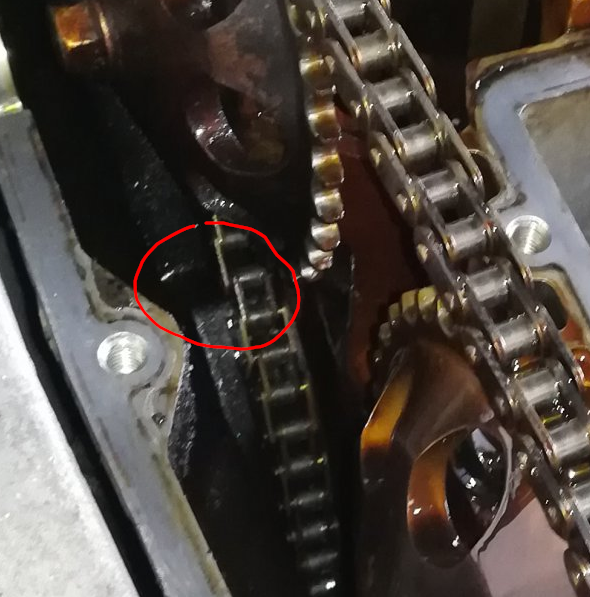

Auf dem Bilder ist deutlich zu sehen das eine (oder beide) Ausgleichswellen Führungsschienen gebrochen sind
so kannst du weiter Fahren, wenn du nicht schneller als 100km/h fährst schaffst du ev. die 1000km
momentan läuft der Motor mit verstellte Steuerzeiten, ist aber nicht dramatisch, außer Mehrverbrauch passiert nicht, sobald Fahrzeug langsam gefahren wird
was die Reparatur betrifft, allein die teile kosten ca. 500€ (Steuerkettensatz, Zylinderkopfdichtung+Schrauben, Öl,Kühlwasser, Filter, Klima neu befühlen, Dichtmasse...etc)
Der Motor muss Ausgebaut werden, dann zeigt sich was noch defekt ist, und da sind garantiert einige Teile am ende
wenn du jemand hast der 3 Tagen umsonst schrauben will und Hebebühne zur Verfügung hat, dann OK, wenn du aber für die Arbeit bezahlen musst, würde ich die Kiste einfach Fahren bis es knallt und dann Verschrotten
Unglaublich, was du alles auf den Bildern siehst :confused:. Die Ausgleichswellen samt Kette sitzen m.W. doch ein Stück unterhalb des ZK´s im Block, wo man doch höchstens mit einem Endoskop hin sieht. Nein, das was man auf den Bildern sieht, ist die Führungsschiene der Steuerkette!
Woher hast du diese Kenntnis, wie weit ist diese Aussage belastbar :rolleyes:? Wirklich kein guter Rat, bei diesem Schaden kann Standgas schon zu viel sein...:mad:
Wahnsinn, woran siehst du denn das? Du musst Argusaugen haben!
Bei der Steuerkette würde ich da auch noch mitgehen:
Was mich aber doch etwas verwundert:

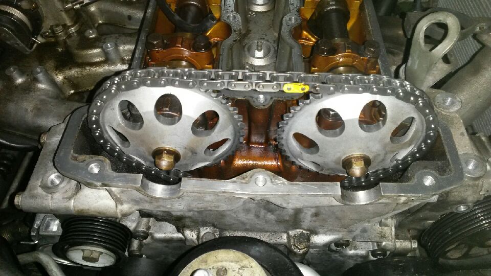

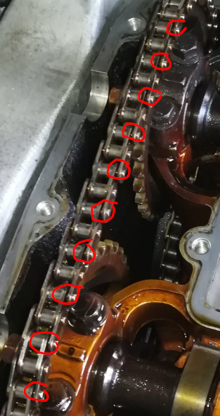

Offensichtlich läuft die Kette ja auch zwischen den beiden Ritzeln schräg, denn wenn ich mir das auf diesem Foto ansehe, dann ist der Versatz der einzelnen Glieder immer nur in eine Richtung.
Selbst wenn die Schiene gebrochen ist und die Kette unten nicht mehr richtig geführt wird, dürfte das doch aber oben zwischen den Ritzeln nicht der Fall sein?! Das kann IMHO doch eigentlich nur gehen, wenn diese nicht fluchten - das lässt sich aber auf den Fotos nicht beurteilen, weil die Perspektive das nicht hergibt...
Ja, die Kettenglieder haben axial mächtig Spiel, bei einer Fahrradkette würde ich sagen die ist mehr als hinüber. Ich habe nur keine Ahnung wie viel Spiel bei einer Steuerkette (mit eher kurzen/breiten Gliedern) normal ist. Das sieht auf den Bildern ja schon nach ein paar Zehntel aus. Da würde ich mal vermuten kann auch eine Führungsschiene nichts mehr richten bzw. gerade halten. Im Gegenteil, schräg auf der Schiene laufende Glieder dürften da auch zu einem erhöhten Verschleiß führen.
Und beim oberen Bild habe ich einen Knick in der Optik. Wie kommt denn die eingekreiste Kette da vom Ritzel? Als wenn sie daneben liegen würde. Aber das täuscht vermutlich.
Die Kette selbst ist doch in sich mächtig verschlissen, und der Abrieb ist meiner Meinung nach auch im Bereich des einlassseitigen Ritzels (Lagerdeckel) gut zu erkennen.
Die Nockenwellenritzel fluchten, die Kette hat mehr als nen mm Seitenspiel. Komischerweise haben die Ritzel aber noch keine gravierenden Langlöcher. Ich schätze mal das da irgendwer eine C Qualitäts Kette eingebaut hat.
Aber wieso kann dann die Kette so seitenversetzt da drüberlaufen??
Wenn du dir mal die kette genau anschaust siehst du das die Verbinder , abwechselnd links - recht spiel zum Kettenglied hat, dazu kommt das die Kette total gelängt ist. Der Kettenspanner dürfte keine 3 Rasten mehr als Reserve haben.
Eben, so wie ich es markiert hatte - da müsste sie ja total schräg versetzt laufen...
...es sei denn, sie hat in sich tatsächlich schon so viel Spiel, dass die Glieder schon so schräg stehen, dass sie so den Versatz ausgleichen... :eek:
Ich denke, der war schon ganz raus und verbogen...?!
Nein, so sah es noch nicht aus, Kette selber ist auch noch stramm gewesen
