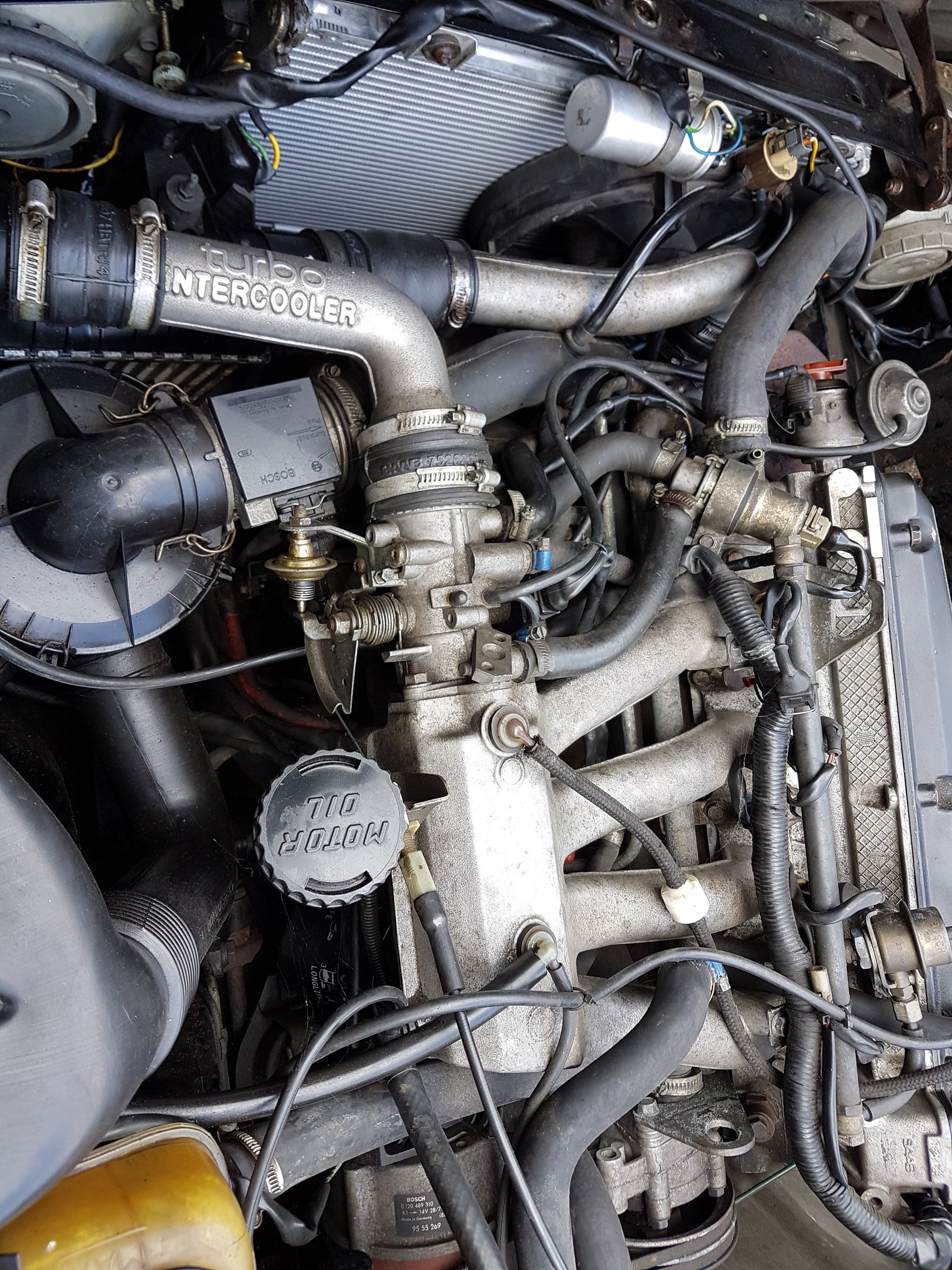

LLK ist doch knackig eingebaut - siehe Bild so saht es beim Hägar aus! Original würde ich behaupten.....stimmt`s?
... Original würde ich behaupten.....stimmt`s?

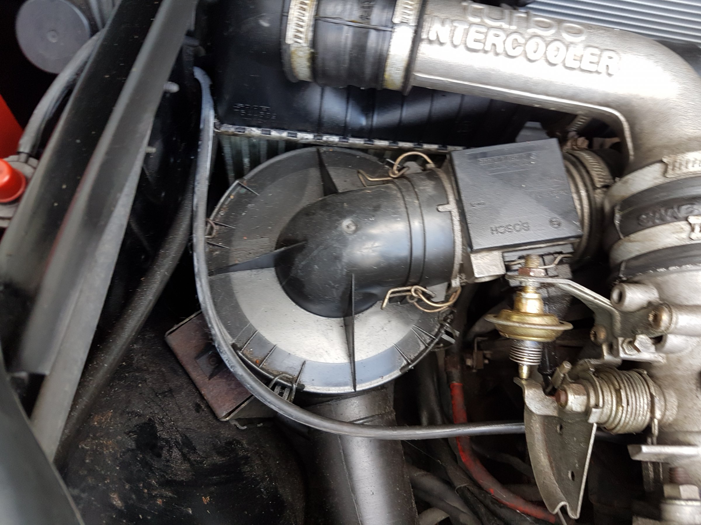

Schlecht zu erkennen, das obere Luftleitblech scheint zu fehlen.
Immer wieder lustig „das Leitblech das aus Plastik ist“ ... und die Verteilerkappe auf Bild 2 fehlt auch. :biggrin:
Sieht aber recht original aus.
Immer wieder lustig „das Leitblech das aus Plastik ist“ ... ....
Richtig, ab MY 86 aus Kunststoff, bis MY 85 aus Stahlblech.
In Deinem Ex-LPT ist bestimmt das Korrekte verbaut incl.10-Rippen-LLK, oder? :smile:

... ich weiß und eben witzig, dass sich der Begriff so lange hält. Ich habe, als ich eins für den 16S gesucht habe, auch die Suchanzeige so gestellt und wurde fündig. :cool:
... In Deinem Ex-LPT ist bestimmt das Korrekte verbaut incl.10-Rippen-LLK, oder? :smile:
... ob 10-Rippen-LLK weiß ich nicht. Sieht aber original aus und leider noch mit den alten Rohren (turbo Intercooler). Solltest du einen kennen der tauschen möchte oder jemand hier mitlesen. :rolleyes: ...würde mich über eine PN freuen!
Die Verteilerkappe fehlt - Weil Motorschaden beim "Hägar" :eek: - war kurz vor der Entnahme des Motor/Getriebe aus der Karosse! :hello:
Mach immer Bilder vorab.....wenn!:top:
Muss ja alles wieder zusammen! :rolleyes: Ach ja ich wollt es wäre schon...:rolleyes:
Gabs in 3 Versionen:
Aluminium (bis MY 1985), Aluminium/Kunststoff 14 Rippen (bis MY 1989) und ab ca. MY 1990 Aluminium/Kunststoff 10 Rippen.
Die letzte Version bietet geringfügige Leistungsvorteile
ok√
Auf Bild 20170612_163433-jpg sieht man den LLK mit Metallfarbenen Kühlrippen und darüber, in schwarz ein Leit-Blech/Plastik, mit mittel kniff/Falte damit es unter dem Intercooler-Rohr durchpasst?
...das Kunststoffteil gehört zum LLK-Gehäuse.
Das luft-leitende Plastik-Blech sitzt weiter vorn, zw. LLK und Schlossträger.
Lt. 2. Bild in #61 scheint es hier zu fehlen.
rischtisch.
Die Alu/Plastik Version aus #68 habe ich auch verbaut.
Dem fehlt die rechte 'Nase' zum Einhängen am Schloßträger.
Hält doch trotzdem. Hier kann man froh sein, dass man überhaupt noch eines zum fairen Preis bekommt.
