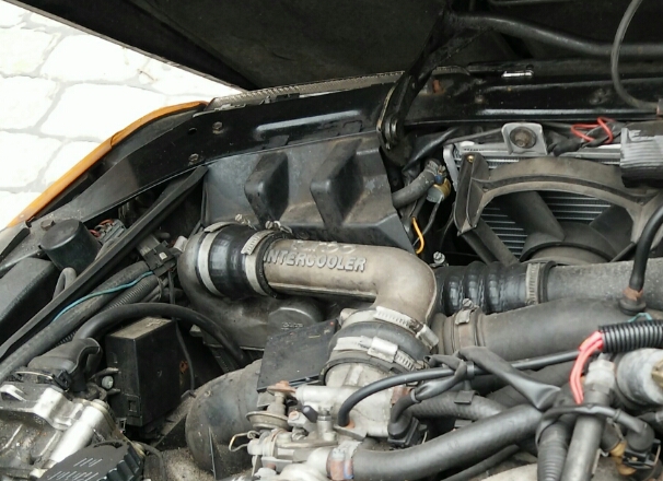

Du meinst aber nicht den aus #71?
Doch, den würde ich an Ort und Stelle gern mal sehen - um zu verstehen.....das Teil aus #71 im Motorraum verbaut!

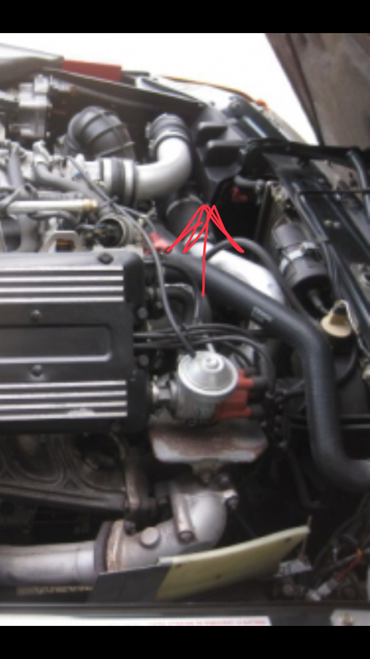

Bild stammt aus dem Netz. Auf meinen war es nicht so gut zu erkennen.
Bei fast allen die man im Netz sieht, fehlt die Abdeckung.
In den Angeboten in mobile oder Autoscout findet man jede Menge Bilder. Z.B. hier links am mittleren Rand.

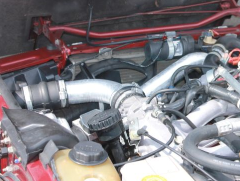

IMG_20171205_212838.jpg.d8a77c5db752c32751d806642347f6fe.jpg DSC_0538-2144x1424.thumb.JPG.2b1cecbc240a2e52e61f21cb6ef3d462.JPG

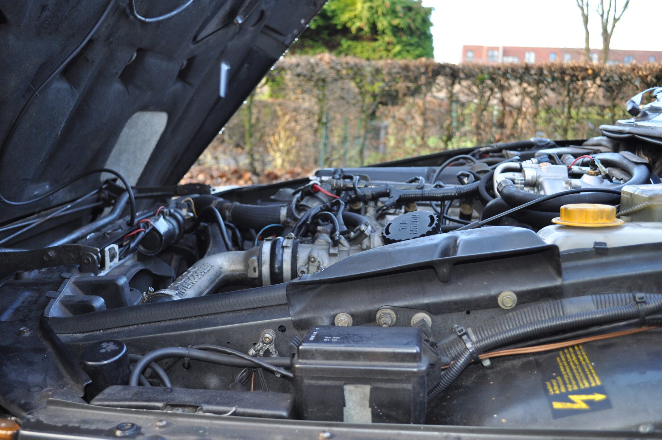

Nochmal andere Perspektiven.

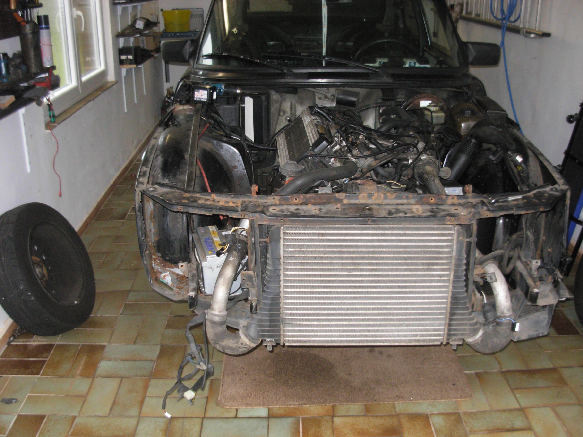

9k LLK im 900er
[ATTACH=full]137888[/ATTACH] [ATTACH=full]137891[/ATTACH]
Was ist denn das für eine Turboversion? Die drei Bauteile im Radkasten kenne ich so nicht. Die rechte Box (ABS) befindet sich bei meinem auf der Beifahrerseite im Radkasten. Und was ist der Rest?
Müßte ein recht altes MY sein, evtl. '88 oder so.
Bin nicht sicher, was gemeint ist, Tempomat vermutlich.
Die rechte 'Box' ist der Sicherungskasten vom ABS (ab MY '90 im rechten Radkasten).
Links daneben sitzt das zugehörige Steuerteil (ab MY '90 unter dem Rücksitz).
Und die 'Büchse' links gehört zur Tempomatpumpe (immer dort).
(Dem vom LLK abgehenden Rohr nach ist es aber sogar MY '88 oder älter.)
Hatte ich so, in der Anordnung, noch nie gesehen. Aber René hat es ja gut aufgeklärt/erläutert. Die Kappe vom Tempomat kannte ich bisher auch nur in rot und etwas kleiner. Daher war ich von der Gesamtdarstellung irritiert. Aber ist so ja alles original und muss so. :ciao:
Wieder was gelernt. :top:
Jep, das "frühe" ABS gab es im 900 nur kurz und ist in D sehr selten.
Die Pumpe sieht immer so aus. Das von Dir angesprochene 'Rotkäppchen' ist nur im FTP verbaut, und gehört zu einem Ventil, welches bei aktiviertem Tempomaten das APC-Ventil deaktiviert und die Kiste damit auf GLD drosselt.
