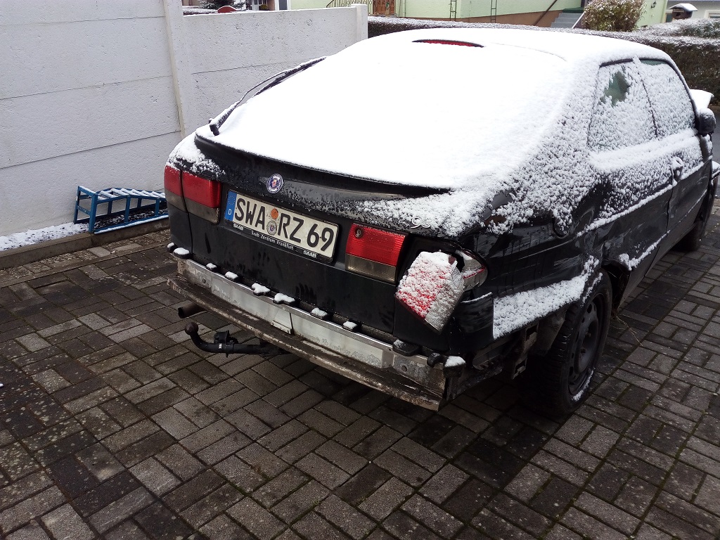

Ich hatte gestern mit meinem schwarzen 9-3er einen heftigen Unfall.
Zum Glück wurde niemand verletzt, ich bin SAAB dankbar, dass sie solch sichere Autos gebaut haben!
Ich könnte nicht sagen, wie es mir jetzt ginge, wenn es ein 3er Golf gewesen wäre.
Schade, aber der Wagen ist nicht mehr zu gebrauchen. Ich melde morgen mein 9-3er Cabrio an, auch wenn ich das im Winter eigentlich nicht fahren wollte...
:eek: .....Uhiiiii !!
Saab sei dank das du direkt so positiv denkend schreiben kannst!!
.....echt kein HWS oder ähnliches ??
Das waren aber einige Einschläge in den Leitplanken...und zum Glück auf den Rädern geblieben....und bestimmt nicht unter 100km/h ???
Hat dich jemand von Links kommend abgeschossen ?
Gut, dass Dir nix passiert ist - meine schlimmste Angst - aber ich würde mir dann irgendeine Karre für 500 Euro holen, bevor ich Schneeflöckchen in´s passende Gefilde entlassen würde.....

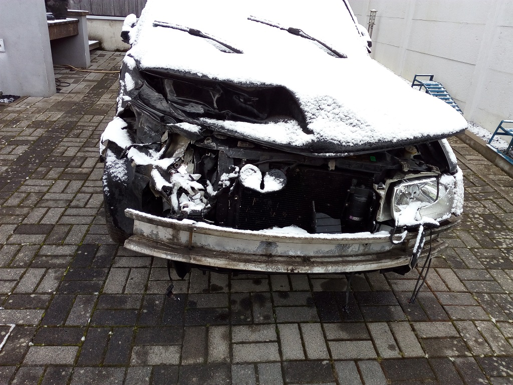

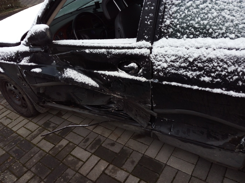

Ich war mit Anhänger unterwegs, rechte Spur, 80km/h, bin ins Schleudern gekommen und habe mich auf der AB gedreht, dann ist noch ein VW Up in meine linke Seite gefahren.
Aber wie durch ein Wunder ist niemand verletzt worden, das hätte auch böse ausgehen können.
Die Fahrertür geht nicht mehr auf, Airbags sind alle zu geblieben, ich bin durch das defekte Fahrerfenster ausgestiegen, da die rechte Tür durch die Leitplanke blockiert gewesen ist.
ABER: Positiv denken und weiter geht's!

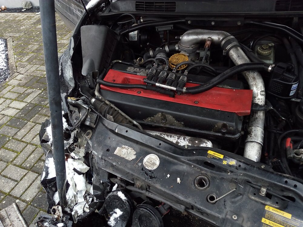

Frage mich allerdings, warum die Airbags nicht ausgelöst haben, denn der Treffer vorn rechts ist schon ziemlich heftig.

Ich habe heute begonnen alles aus dem Innenraum auszubauen, was irgendwie noch brauchbar sein könnte.
Nur den Fahrersitz bekomme ich nicht raus, weil die Fahrertür so weit nach innen gedrückt wurde, dass ich den nicht mehr verstellen kann um an die Schrauben zu kommen.
Da muss ich das nächste mal dann schweres Gerät ansetzen und die Fahrertür irgendwie heraushebeln.
Die Mittelkonsole incl. Zündschloss bekomme ich auch nicht raus, die wird vom Fahrersitz unter Spannung gehalten und ich konnte bisher auch noch nicht verstehen, wie die generell befestigt ist.

Autsch... Das sieht böse aus...
Aber beim nächsten Mal achtest du dann ein bisschen mehr auf die Stützlast ;-)
War auch mein erster Gedanke, Ladung zu weit hinten positioniert.
Nun gut, Lehrgeld bezahlt und eine zweite Chance bekommen.
Das passiert [mention=10086]euro[/mention] bestimmt nicht nochmal.
was hilft das wenn einem einer in die Seite fährt?
Wenn ich das richtig gelesen habe, war der Seitenaufprall eine Folge des Drehers, nicht der Auslöser.
[mention=2503]Flemming[/mention] Das sollte jetzt nicht altklug wirken. Bei solchen Unfällen ist es nicht immer gegeben, dass man eine Chance bekommt aus seinen Fehlern zu lernen.
Ich hatte unlängst ein ähnliches Erlebnis, unterwegs mit 110er LR Defender auf dem Trailer ein VW T2. Ich hatte den Bus extra rückwärts aufgeladen, um mehr Stützlast zu erzielen. In der Ebene kein Problem, bergauf dank genügend Leistung auch kein Problem.
Beim ersten Gefälleabschnitt jedoch fing das Gespann so unvermittelt an zu pendeln, dass mir das Herz in die Hose rutschte. Glücklicherweise konnte ich durch sofortiges, sanftes Bremsen das Gespann wieder beruhigen.
Am nächsten Rastplatz habe ich angehalten und den Bus 20 cm weiter nach vorne platziert.
Dann war alles gut, das Gespann lag ruhig und stabil auf der Straße.
Jeder macht mal einen Fehler, dann muss man Glück haben und es beim nächsten Mal besser machen.
Das ist wirklich eine spannende Frage finde ich ... Alterung Airbags mit evtl. Fehlfunktion?

heftig heftig... die Airbags lösen nach Härte des Aufpralls (G-Stärke) und nicht nach "Tiefe" der Verformung aus... von daher denke ich, passt das...
Hmmmmm :confused: - TE schrieb etwas von 80km/h - und selbst nach ner Bremsung liegen wir weit über den ca. 25km/h Auslösegrund für Airbags.
- auch die Beschädigung vorn ist deutlich über der Grenze.
Sieht für mich aber eher so aus, als ob er mehr seitlich eingeschlagen ist, da mag es durchaus sein, dass die Verzögerung nicht ausreicht. Relevant ist ja nicht die gefahrene Geschwindigkeit, sondern die aus dem Einschlag resultierende Verzögerung. Wundern tut mich der nicht ausgelöste Beifahrer Airbag (den sollte der 9-3 doch haben, oder?) Die Verformung ist ja schon nicht ohne...
Immer auch eine Frage der Richtung des Einschlags. Bei schrägem Einschlag ist die Schwelle entsprechend höher. Und dazu kommt, dass die Airbags ja den heftigen Einschlag an der dicken Eiche abfangen sollen, die dünne Birke davor aber ignorieren sollen. Sogesehen steht die Elektronik vor einer fast unlösbaren Aufgabe.
Stimmt, aber auch der dürfte wohl schräg erfolgt sein und nicht ein direkter Einschlag auf den Sensor gewesen sein.
