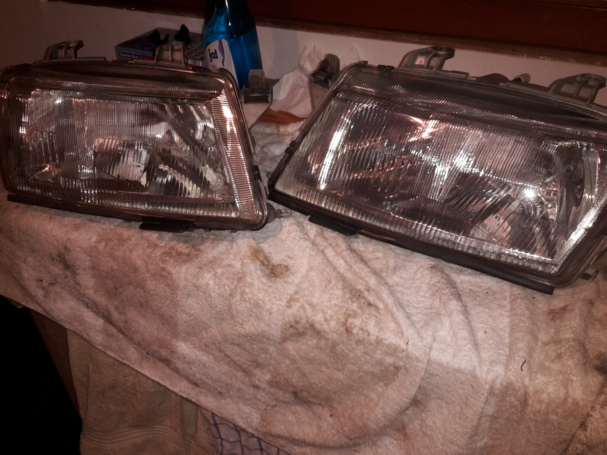

ich habe meine "ersatzstücke" mal nebeneinander verglichen:
die beide nebeneinander, der linke müsste vom 9-3 I und der rechte vom 902,
leider habe ich sie nicht beschriftet
daher denke ich weiter der untere müsste 9-3 I sein
und der untere vom 902
hoffe, dass mir jemand meine vermutung bestätigen kann, damit ich keinen fehler mache

Stehen da Teilenummern drauf? Damit könnte man es leicht zuordnen.
konnte teilenummern nirgendwo entdecken, auch nicht mit batterie und lupe, vielleicht
liegen die innenseitig.
der mit der breiten Wischerablage müsste vom 931 sein.
Laut Zulieferer ET Nummern , sind zumindest die Streuscheiben gleich, denke mal die Unterschiedlichen ET Nummern kommen wegen der Wischerablage
Scheinwerfer passen . Wir haben in unserem 902 CV neue Scheinwerfer vom 9-3 verbaut . Passt perfekt . Nur die Wischerauflage und Gummi's unten sind anders .
Kann mich Saab_Owner nur anschließen, die Scheinwerfer passen. Nur die Gummidichtung ist unterschiedlich - passt aber
Vielen Dank an alle, die Wahl ware weise.....
der linke ist in der Tat der richtige. Danke für Hinweise,
wegen Streuscheibe, wenn nur die Gummilippe den
Unterschied ausmacht, habe ich mit 5 Stück ausgesorgt.......
Der SW ist schon unterwegs in weite Länder......
Grüße
