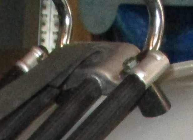

Habe beides schon probiert - wo halt aber kein Chrom mehr ist gibt es auch nichts mehr zu polieren.
Ich werde mal einen Versuch mit einem Chromspray probieren. Die haften zwar meistens schlecht aber die Kopfstütze muß ich ja nicht dauernd neu einstellen/anfassen.
Das mit dem Chomeffektspray ist nur bedingt eine Lösung - da fehlt schon eine ganze Menge an Glanz. Der Unterschied ist hier ganz gut zu erkennen, denke ich:
Das musst du für dich entscheiden, ob dir das optisch ausreicht.
