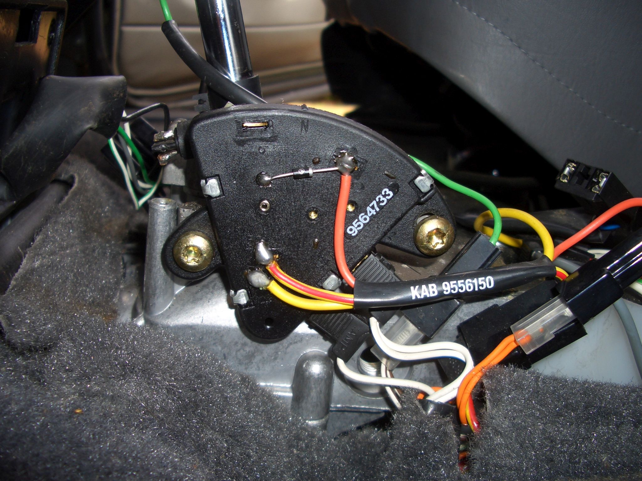

Sirko, beim 900 sieht das so aus und sitzt links vom Wählhebel.CIMG5957.thumb.jpg.c4f2ad2fbd398d5d7b832323993e1b08.jpg
Ja, das ist genau jene Stelle, welche ich in #2 und #4 gemeint hatte.
Beim 99er scheint es dort jedoch (evtl. MY-abhängig?) anders auszusehen.
Aber der 900er hat ja auch, wie gesagt, keine(n) Schalter direkt am Getriebe.
