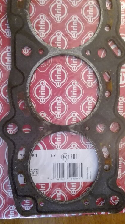

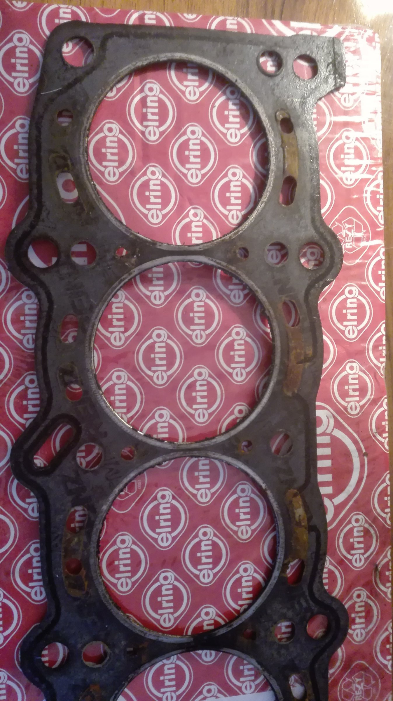

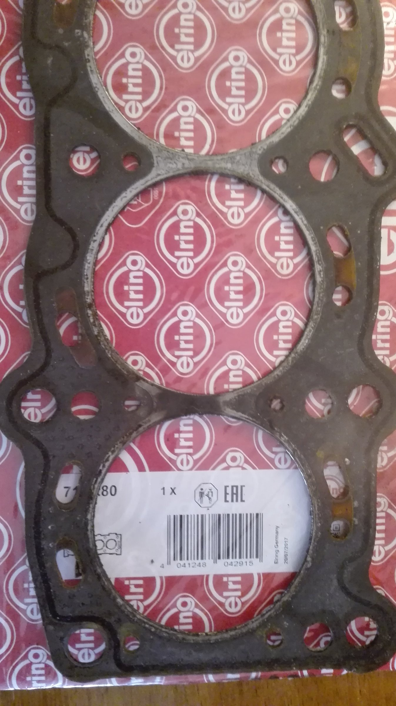

Im Anhang seht ihr nun die alte ZKD. Nachdem der Wagen schon nach 30 Sekunden wie eine Dampflokomotive nebelte, habe ich mir ein offensichtlicheres Schadensbild erwartet. Oder ganz offen gesagt: Mir ist nicht ganz klar, wo genau das Problem lag. Vielleicht könnt ihr mir eure Meinungen dazu mitteilen!

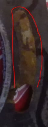

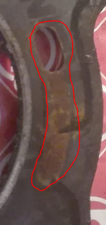

Der Motor hat thermische Probleme, weil ein (großer) Teil der Kühlwasser-Kanäle durch die (falsche) Dichtung verschlossen wird.
upload_2018-2-5_15-11-14.png.11fb493cbffb5776ac4edfb039e7f4dd.png upload_2018-2-5_15-12-8.png.4f7cdbb12e8c46df568a6774eea4ff93.png upload_2018-2-5_15-12-39.png.98759bbd2d91aab1ee6fd399dbc5dcdf.png

Leider habe ich kein Foto von der neuen Dichtung gemacht, um sehen zu können, ob sich die in den Ausnehmungen für die Kühlwasserkanäle unterscheiden.
Aber anhand der Spuren an der Dichtung hat deine Aussage sicher ihre Richtigkeit.

Erscheint absolut logisch. Ich hole mir von Elring ein Foto der jetzt verbauten Dichtung, um da sicherzugehen.

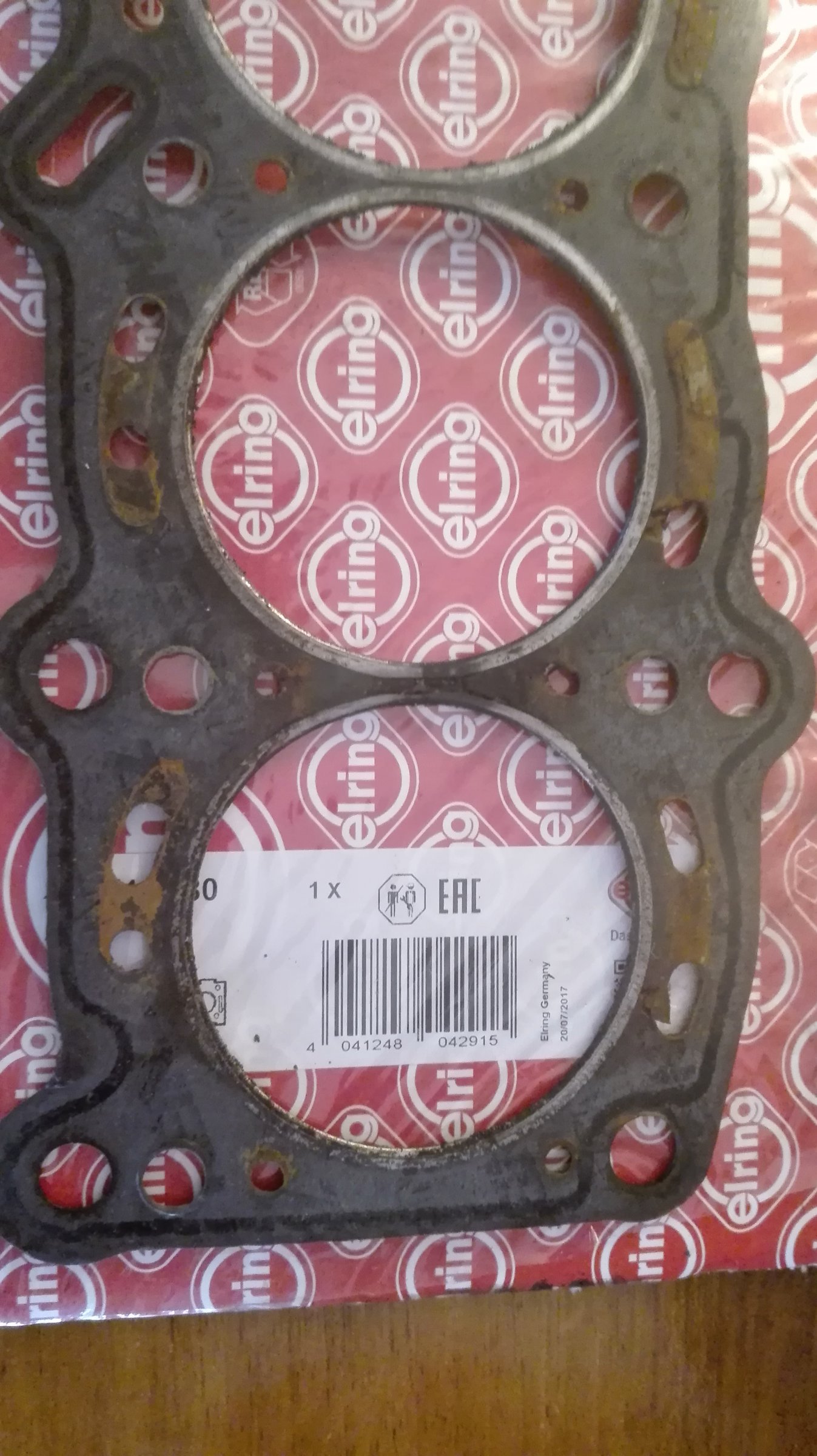

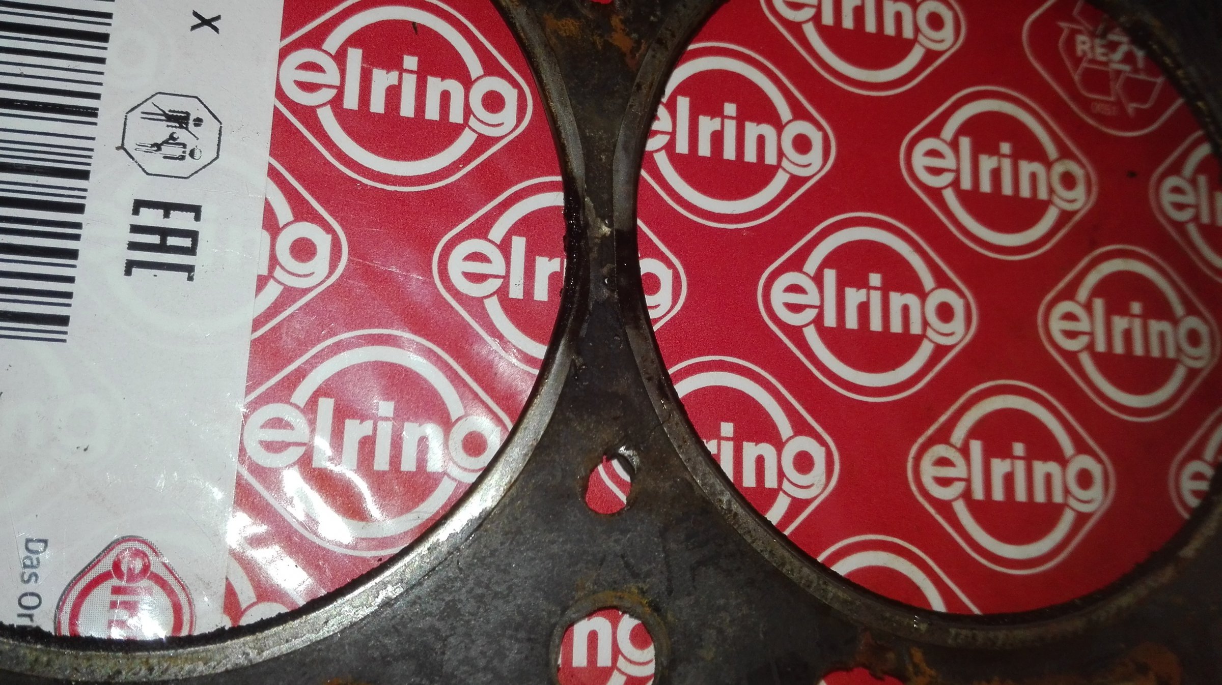

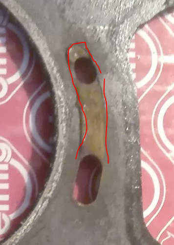

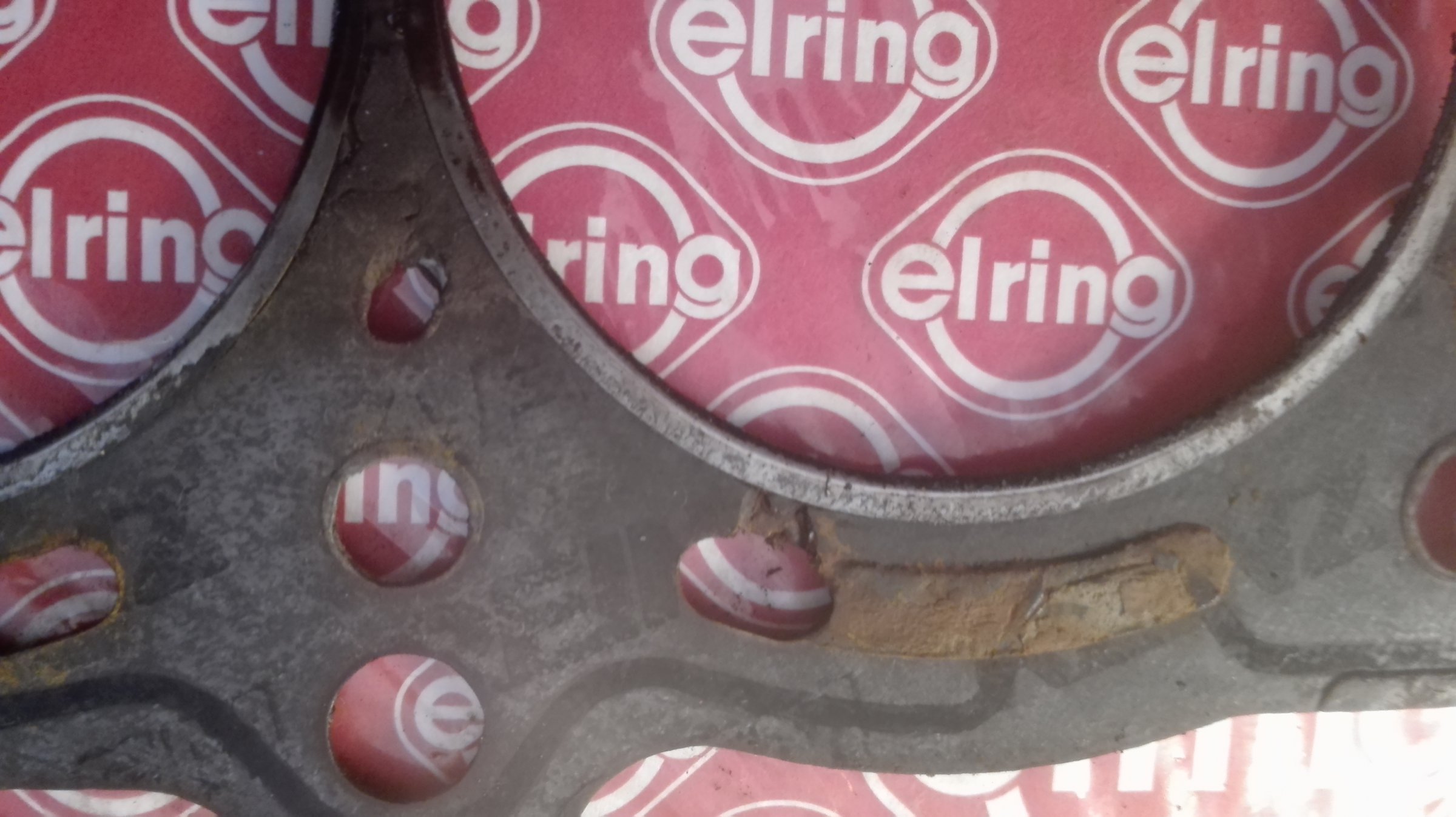

[ATTACH=full]140333[/ATTACH] [ATTACH=full]140334[/ATTACH] [ATTACH=full]140335[/ATTACH]
Da muss ich widersprechen. Bloß weil Teile der Kühlwasserkanäle verschlossen sind, muss das noch nicht notwendigerweise eine falsche Dichtung sein.
Bei vielen Motoren wird die Durchflussmenge des Kühlwassers durch "Quasi-Verengungen" der Kopfdichtung erst richtig kalibriert.
Ob das in diesem bestimmten Fall auch so ist, kann ich natürlich nicht sagen, ich würde aber meinen, dass die Chancen dafür recht hoch stehen.
Ehrlich - ich weiß es ja auch nicht, ob es wirklich so ist. Aber es war nach der Ursache für Kühlwasserverlust an der ZKD in Verbindung mit einem (relativ umfangreichen) Planen des Kopfes, der auf ziemlichen Verzug schließen lässt, gefragt - und da sind thermische Probleme ja eine der häufigsten Ursachen, und in dem Zusammemhang fielen mir diese Abdrücke an der ZKD auf, und so wollte ich diese Hypothese einfach in den Raum stellen. Ob das der wirkliche Grund ist, muss am Objekt geklärt werden - mich würde jedenfalls auch interessieren, wenn es eine andere Ursache gab....
Genau. Sieht bei meiner gewechselten B202-Dichtung ebenso aus, und ist völlig korrekt.
Also ich habe die alte Dichtung mit der jetzt verbauten Elring-Dichtung verglichen. Die sind annähernd zu 100% gleich, eventuell ist bei der Elring die eine oder andere Öffnung um einen Millimeter weiter (oder es täuscht nur).
Die Kommentare dazu waren für mich trotzdem wertvoll, ich bin immer davon ausgegangen, dass Dichtung und Kühlkanäle immer deckungsgleich sind.
