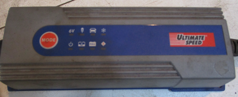

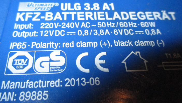

April 6, 20187 j Das Ladegerät ist eh doof, denn tiefentladene Batterien lädt es eh nicht auf. Mein alter Einhell 10A Trümmer lädt einfach auf. Das olle Lidl Teil da denkt es sind 6V Batterien.
April 6, 20187 j Moderator Ja, das stimmt, aber in dem Fall hat immer Vorladen mit einem konventionellen Gerät geholfen, bis die Batterie erkannt wird. Ich mochte die Erhaltungsladefunktion - nun traue ich dem Ganzen doch nicht mehr so richtig und mag das nicht mehr unbeaufsichtigt dranlassen. Bei meinem Einhell mag ich das auch aus einem unbestimmten Grunde nicht (fürchte Überladung).
April 7, 20187 j Ja, das stimmt, aber in dem Fall hat immer Vorladen mit einem konventionellen Gerät geholfen, bis die Batterie erkannt wird. Ich mochte die Erhaltungsladefunktion - nun traue ich dem Ganzen doch nicht mehr so richtig und mag das nicht mehr unbeaufsichtigt dranlassen. Bei meinem Einhell mag ich das auch aus einem unbestimmten Grunde nicht (fürchte Überladung). Genau so mache ich das auch. Das "Starten" mit einem Uraltgerät, bei dem ich den Strom per Drehregler sogar noch einstellen kann. Da reichen 5 Minuten, dann kanns ans "moderne" Gerät. Denn vergessen darf man die Batterie an dem alten Ding nicht.
