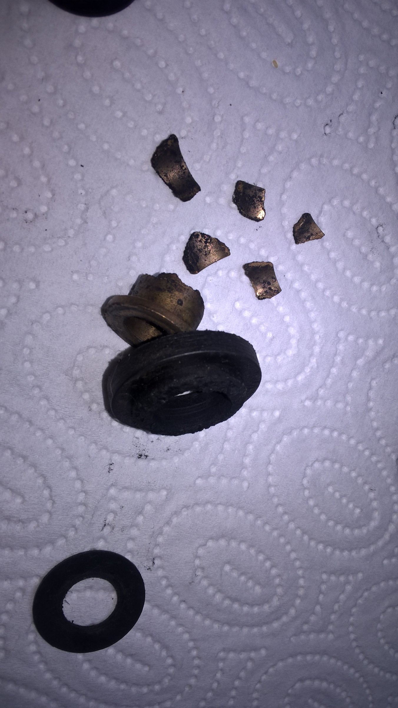

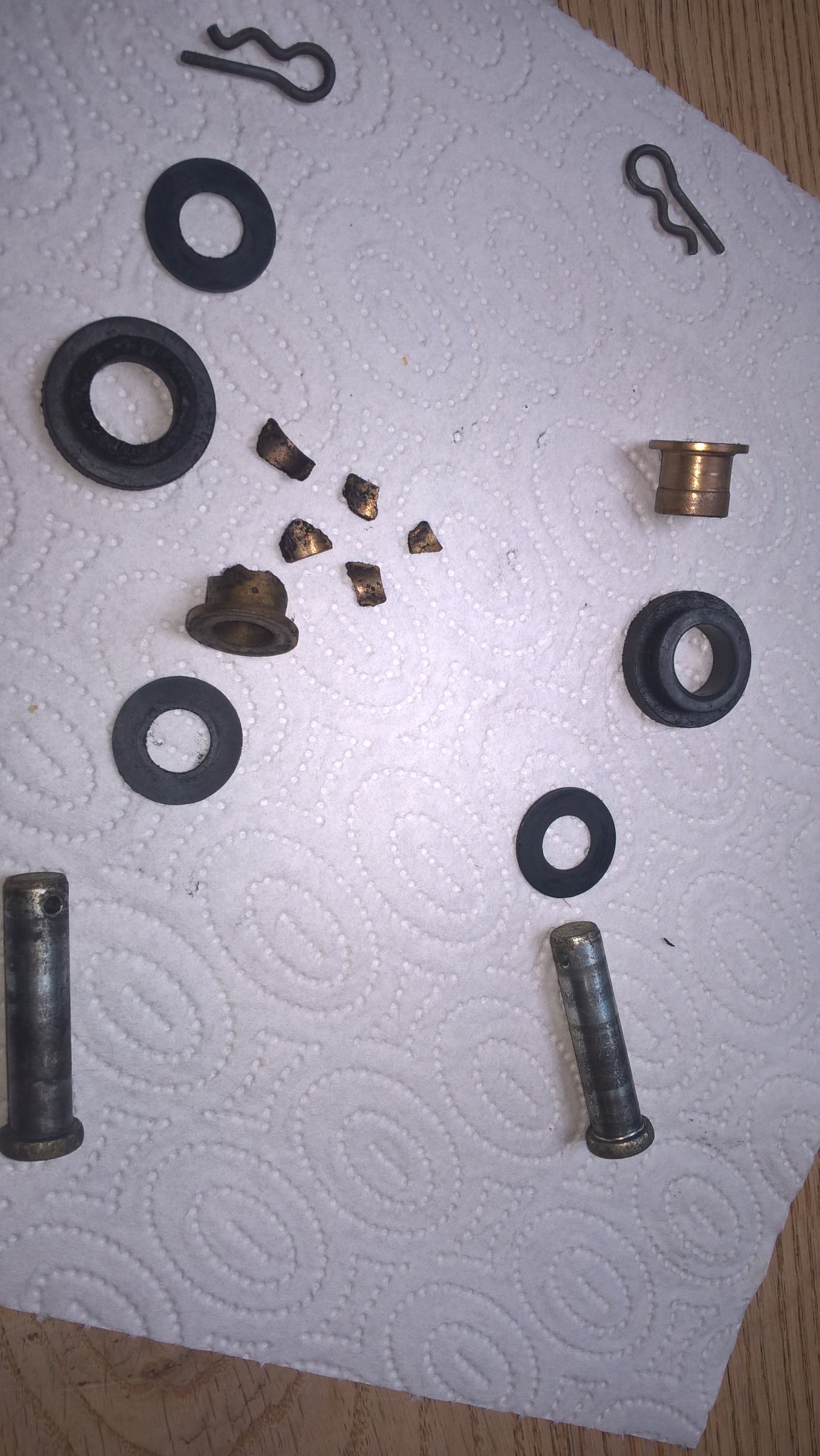

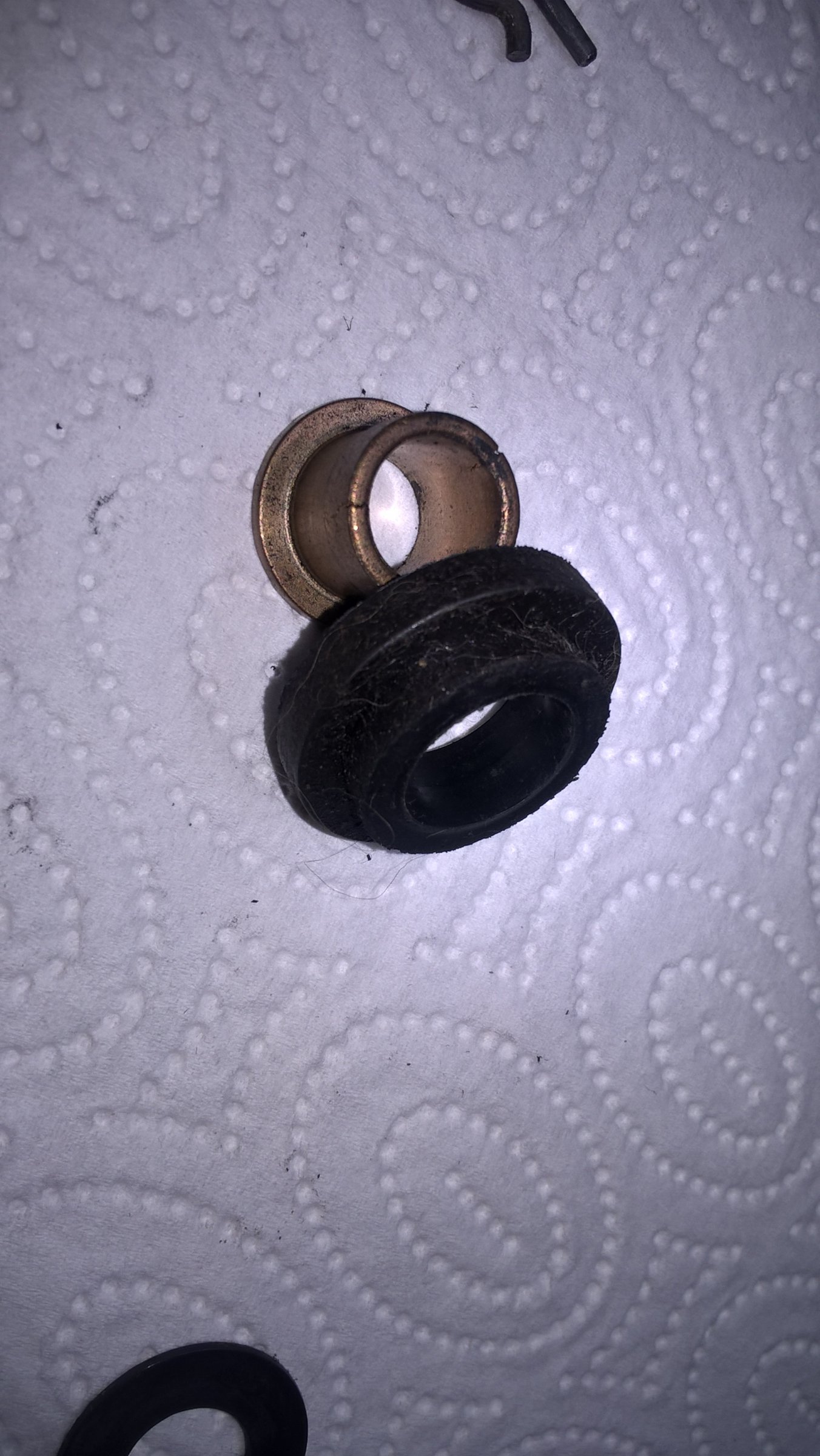

an meinem CV war ein Auge der Hydraulikstempel defekt. Die gibt es einzeln als Ersatz. Soweit alles gut aber beim Ausbau hab ich feststellen müssen dass ein Messing Lager sich zerlegt hat und das andere beginnt sich ebenfalls aufzulösen. Auch ein Gummi ist nicht mehr besonders....Wo kann man die beziehen?

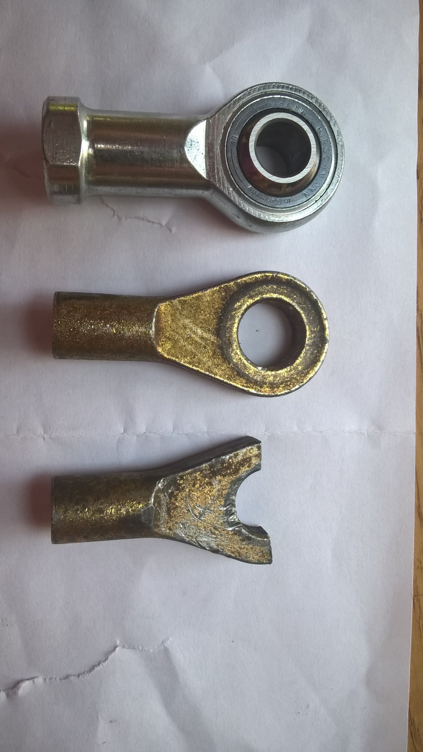

WP_20180418_14_27_42_Pro.thumb.jpg.70f2017659323b3e43f8c92c055b83f8.jpg Habe nach einem Fehlkauf in USA nun die plug and play Kugelgelenke in UK gefunden, direkt beide getauscht und nun Ruhe.
Absolut empfehlenswerter Upgrade!

Ich hatte mehrere Anfragen in Deutschland laufen, aber keiner konnte UNF Feingewinde liefern... die Hirschmann Artikelnummer bring dich nicht weiter, da hier nur ein Gewinde neu geschnitten wurde, somit nicht plug and Play und empfehlenswert
3/8 UNF mit 3/8 Lochmass

3/8x3/8 UNF right hand female rod end
Artikel XFR6

....das Lösen der alten Ösen geht recht schwer...mit Gripzangen hab ich beide gelöst, da kann ganz gut oben die Kolbenstange gehalten werden.
Die 3/8 Gelenke draufgeschraubt und ohne Distanzscheiben oder ähnliches montiert...fxt top
