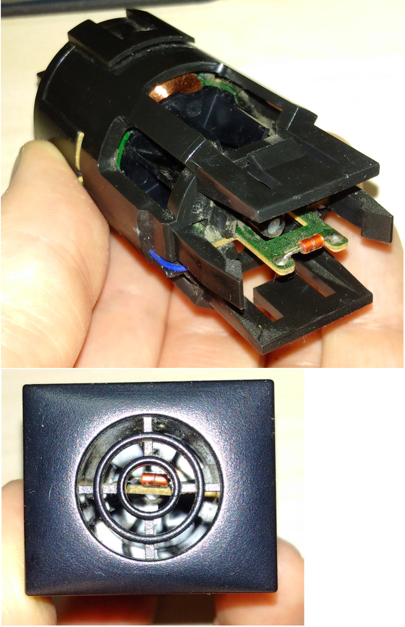

Wahrscheinlich ist es einfach der Temperatursensor bzw. dessen Lüfterrädchen , der sitzt links neben dem ACC-Panel.
dann hilft (nach hinten) Rausnehmen Saubermachen und einTröpfchen Öl.

Schiebe mal ein Zahnstocher in den nach vorne offene Temperaturfühler.
Damit blockiert das Lüfterrad - wenn dann Ruhe herrscht kennst Du die Ursache (Klaus #1))
Ausbbauen reinigen und mit Ballistol schmieren. Das beruhigt den minni Lüfter wieder. Und der Temparaturfühler kann auch wieder das tun was er soll.
Wenn überhaupt nur gaaanz aussen, sonst erwischt Du den Sensor oder dessen Sockel!

Hatte ich auch , ich habe einen neuen Temperaturfühler eingebaut (ist verfügbar und kostet nicht viel) , da das Ölen oder Schmieren meistens nicht lange was brachte.
Zum tauschen braucht man keine Werkstatt, das kriegt jeder hin.

Habe auch dort bestellt und vor einer Woche den neuen eingebaut.
Der alte hat mich schon wahnsinnig genervt und das Ölen bringt auch nur kurzfristig was (im Sinne von paar Monaten).

Hm, bisher verhalten sich die geölten auch nach Jahren unauffällig... :rolleyes: in jedem Fall mal nicht wegwerfen das alte Teil, Frank... :smile:
Ist auch meine Erfahrung.
Allerdings verwende ich dafür auch ein zwar in der Basis recht dünflüssiges Öl, welches aber mit MoS2 durchsetzt ist.
Ich habe mit schlichtem Nähmaschinenöl die besten Erfahrungen - seit über zwei Jahren herrscht wieder "Ruhe im Armaturenbrett".
Ganz wichtig ist das Reinigen der Lüfterschaufeln. Der anhaftende Staub an den Kanten sorgt für Unwucht. Man kennt das auch von lauten Lüftermotoren in (an) Computern.
Reinigen geht ganz einfach mit Druckluft, dabei aber den Lüfter mit dem Finger blockieren...
