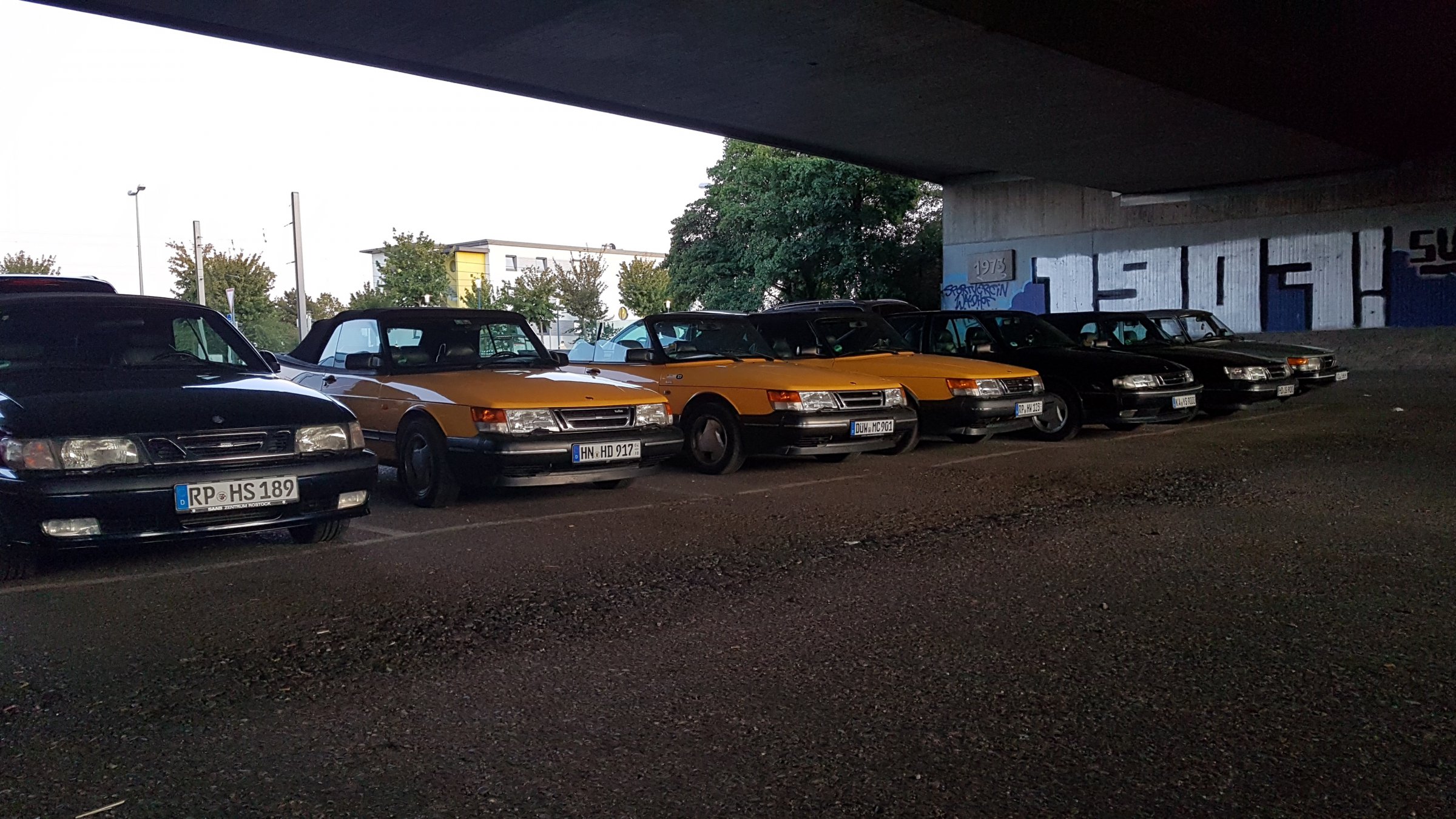

Gelbe 900 CVs sind doch recht häufig:biggrin:20190919_193030.thumb.jpg.6fc8cd3b0d65039812ccd9b3e46a1662.jpg
Das ist wohl etwas hoch gegriffen.
Gelbe 900 CVs sind doch recht häufig:biggrin:[ATTACH=full]167042[/ATTACH]
Aber gelbe Monte gab es bis vor kurzem nur einen in der Region .... und einen incognito :biggrin: ..... sozusagen das schwarze Schaf in der Herde:tongue:.
[klugScheiss]
NaJa, 2 sind ja nun auch nicht sooo viele. Und der 2. Monte ist sicher auch nicht wirklich oft bei Josef quasi vor der Haustür unterwegs.
Der 1. 900er von links ist jedenfalls zwar ein gelbes CV, aber kein Monte.
[/klugScheiss]
[klugScheiss]
[/klugScheiss]
Der dritte von links war bis vor kurzem noch unauffällig schwarz wie Dein CV :smile: (ist aber ein echter) .... also bleibt nur meiner übrig :ahhhhh:.

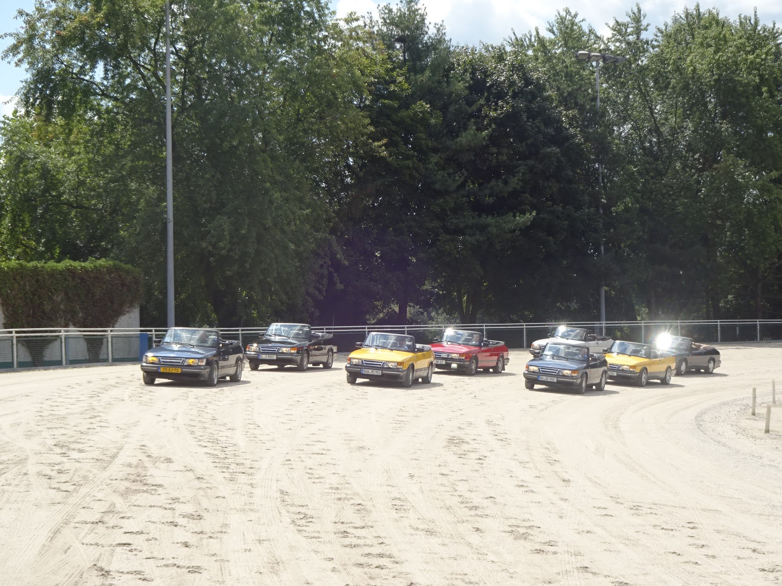

[ATTACH]167102[/ATTACH]
entliehen von Olly
Das Foto zeigt auf erschütternde Weise, wie groß die zahlenmäßige Diskrepanz zwischen gut erhaltenen CVs und CCs zwischenzeitlich ist, oder?:tongue:
Nö, wir können das Foto problemlos auch mit vergleichbaren CCs nachstellen.
und mit den Sedans arbeiten wir noch dran:biggrin:
Auf alle Fälle sind wir auf den roten CC von Stefan gespannt, ich glaube das wird ein ganz feiner:top:
… nicht so viel Druck aufbauen, …. Wo doch das Understatement bei Saab eine große Rolle spielt.

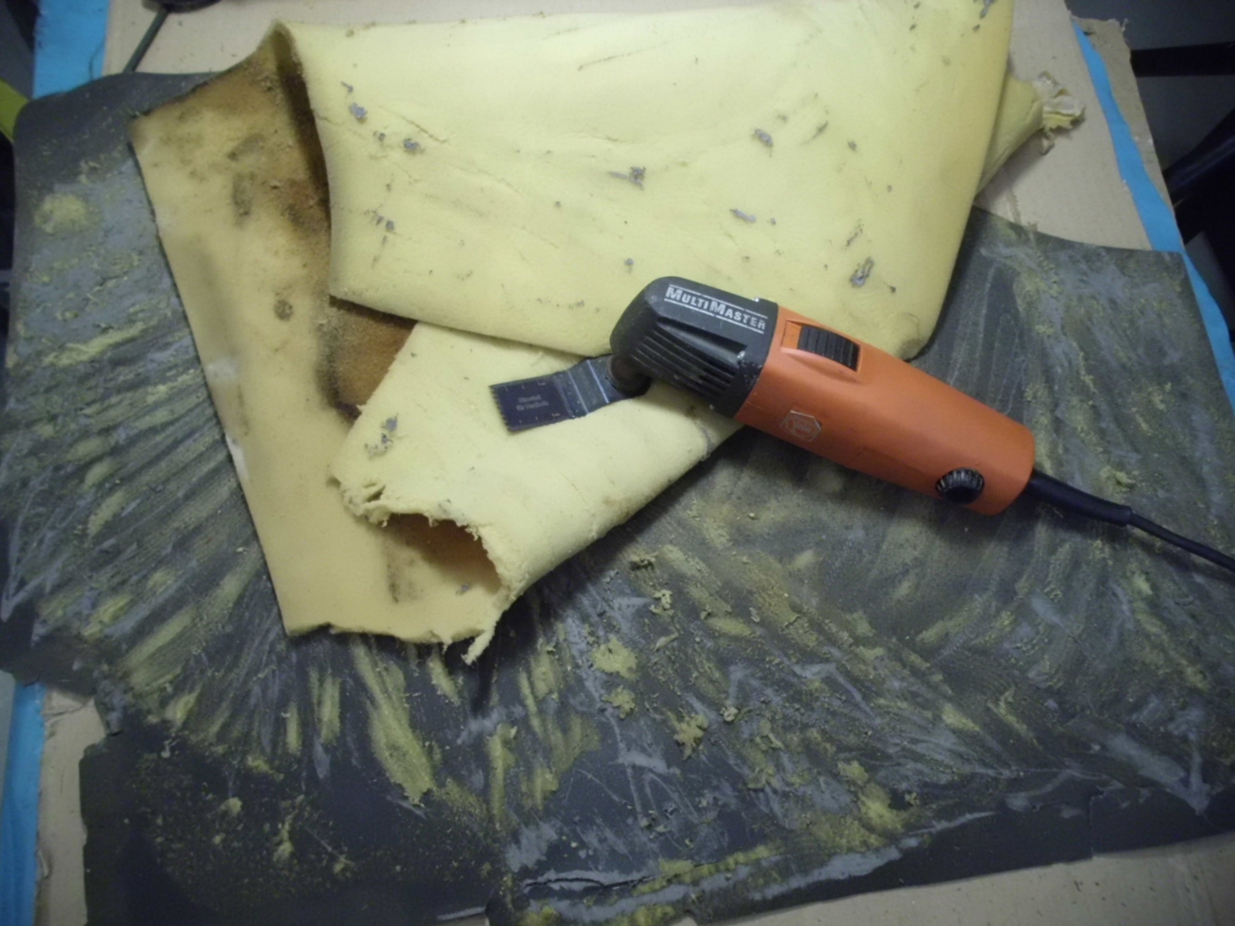

Sodele, auf den Multimaster hätte ich schon früher kommen können.
Damit geht's. Das ist wie Schafe scheren, stell ich mir vor. Am besten ging das aber mit der Seite und nicht mit der Sägeseite.

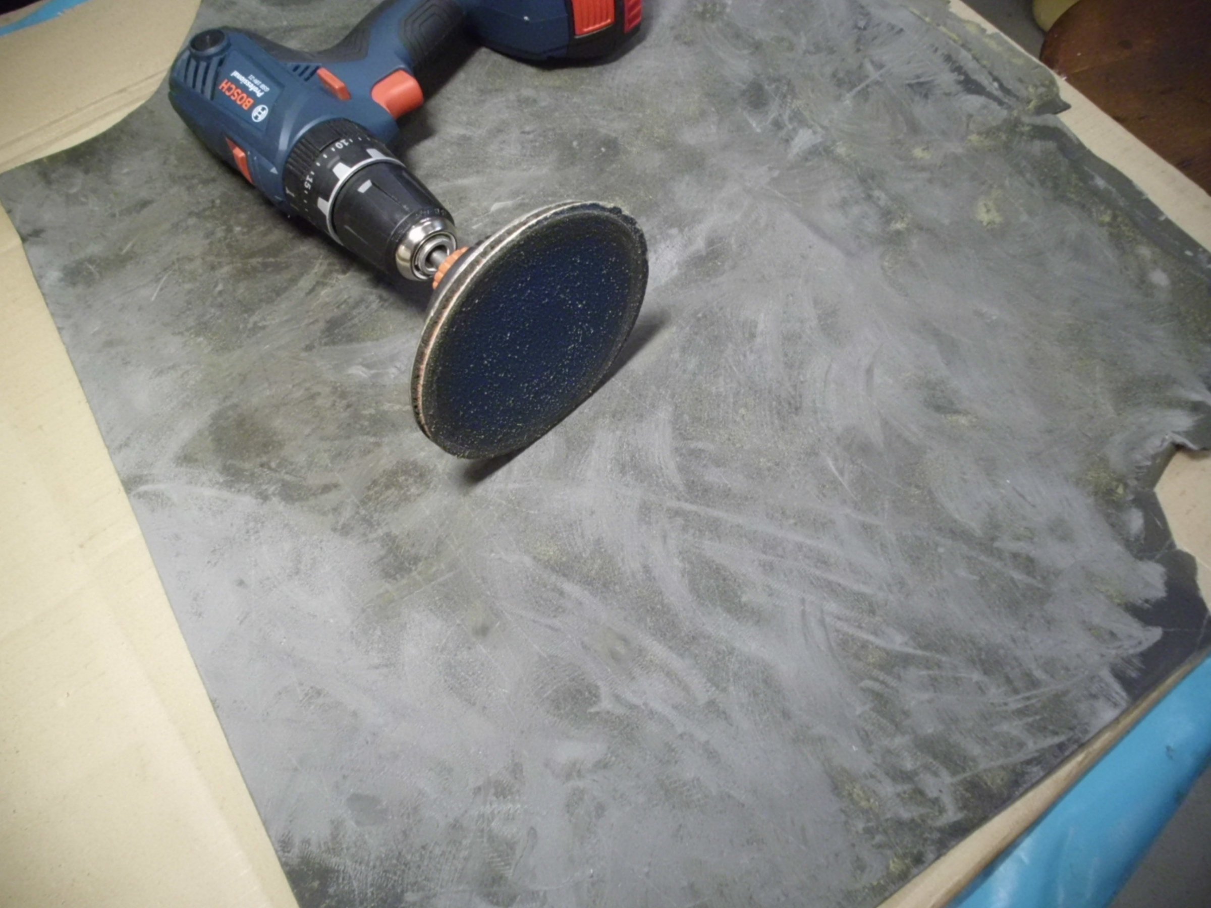

Finisch dann mit Rundschleifer.
Eine erste Testklebung mit dem Armaflex war enttäuschend, das hat nicht gehalten. Also Sprühkleber auf die Gummiseite, ablüften lassen und dann hat das gehalten. Genommen hab Scotch-Weld 90, das 77 könnte laut Papier sogar besser geeignet sein hatte ich aber grade nicht da.Die fertige Matte liegt ja nur im Auto, also sollte es da keine Ablösung geben. Würd ich auch nicht sehen, falls doch.

Ich werde das dann ebenfalls mit dem Multimaster angehen. Danke für Deine Anleitung!

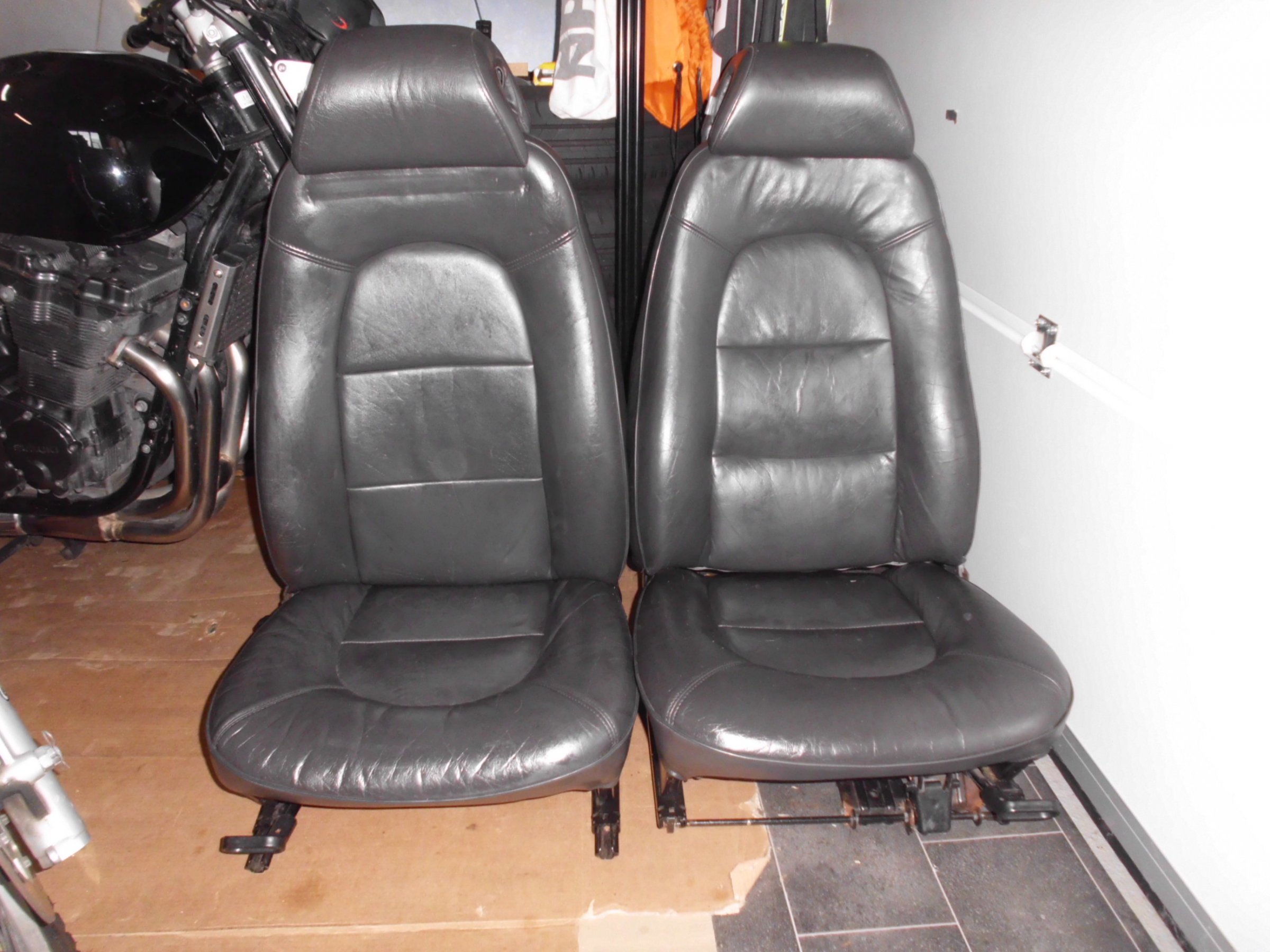

Wieder ein kleiner Schritt: die Sitze sind fertig.
Bei beiden Sitzflächen wurden unter anderem die offenen Nähte versorgt und die Schlaufen neu genäht. Fahrer und Beifahrer Pelle hab ich getauscht, die ist einfach noch wesentlich besser vom Leder. Das ganze ordentlich wieder montiert, in Form gebracht und mit Ledersoftener und so weiter gut versorgt, deshalb glänzen die noch auf dem Foto. Bis zum Einbau müssen sie aber noch in der Garage warten.
Sitzheizung habe ich zunächst die originale „autoheated“ Schaltung gelassen. MY ist 90 aber EZ 91, deshalb wurde ja stattdessen der Schalter für die LWR eingebaut. Auf Carbonmatte kann ich später immer noch umrüsten, wenn mir das nicht passt.
Falls sich noch ein passendes NTC anstatt dem Thermoschalter auftreiben lässt und ich einfach das andere Ende des Kabels im Armaturenbrett finde, würde ich aber auch auf geschalteten Fahrersitz umbauen. Mal sehen, was hier noch alles für mich enthalten ist: https://www.saab-cars.de/threads/sitzheizung-der-klassiker.69245/page-5
