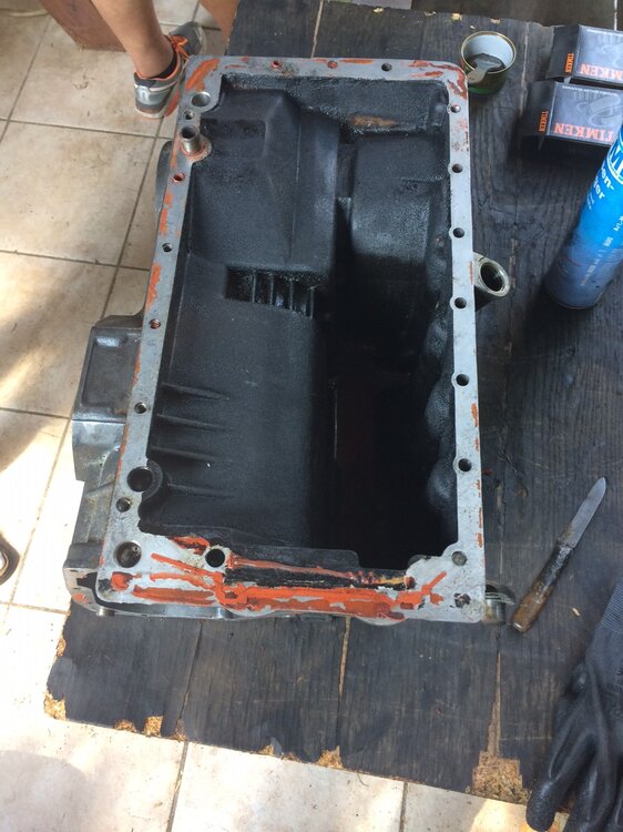

So hier weiter Infos... Motor läuft noch, aber Getriebe hat sich zerlegt mit Gehäuseschaden....bin nun auf der Suche am besten nach komplett Motor+Getriebe, das ist wohl einfacher als nur Getriebe aufzutreiben und dann zu montieren. Motor hat erst 235000 gelaufen.

Ist ein 45614! es hat wohl das Hauptlager zerstört, soll heißen dort herrscht Karies und es hat die Ölwanne beschädigt. Das wurde durch die Deckel gesehen. Hoffe es hat nix am Motor gemacht der ja via Primärketten verbunden war als das Getriebe sich zerlegt... Motor dreht aber noch mit getretener Kupplung
