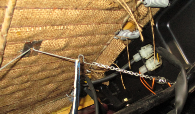

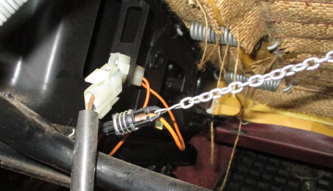

Zum Messen ohne verfügbere "Last" entweder die Messspitzen fest anschließen und selbst in der Mitte auf den Sitz drücken, oder die Haken der Drähte, die über die Kette den Schalter unter der Feder betätigt, aushängen...upload_2018-2-24_15-27-28.png.805dfa44ce16b3e65f697dd902536d11.png
