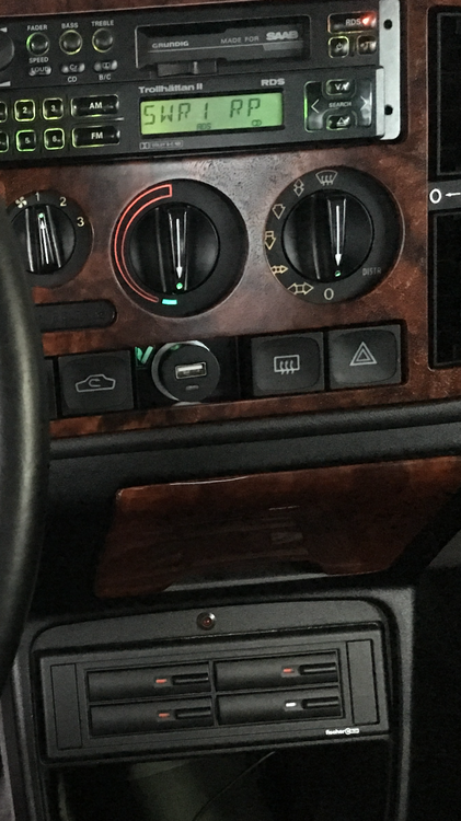

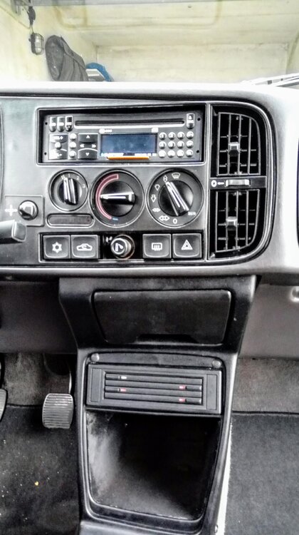

Also es bringt wirklich nichts, erst alles auf Original zurückzurüsten, um dann letztendlich was Fremdes anzuschließen. Der Originalitätsfetischismus bezüglich Elektrik (chaotisch) oder Interieur (Teppich - gruselig) wird mir eh ein Rätsel bleiben... Nur weil ich Baujahr 61 bin, schlafe ich doch heute nicht mehr mit Frottée-Pyjama... Ähnlich geht's mit angeschlossenem Musik-Setup... Selbst die besten MC, CD, MP-Teile sind inzwischen Schnee von gestern, weil man einfach übers Eiphone streamt, oder wie das jetzt gerade heißt... Mechanischer Schallplattenspieler mit 12 V im Cabrio wär was anderes. Kommt aber selten vor. Mahlzeit! Lass die Strippen einfach, leg Dir ne Versorgungsleitung für Dein Handy und gut... Alles andere ist Museum.
Also dann fahre ich in allen Kisten 'Museum'. In den 9k sind die Aero-Werksanlagen verbaut, und in den 900ern sind die 'moderne(re)n' Navi-Radios per ISO-Adapter an die Werks-Verkabelung angeschlossen.
Es macht schon Sinn, grundsätzlich so viel wie für das eigenen Setup möglich von der Original-Elektrik zu verwenden. Denn alles andere führt irgendwann später mal zu überaus netter Sucherei. Oder wer von Euch dokumentiert solchen Kram dann sauber und zeichnet einen Schaltplan der Änderungen und Ergänzungen?! (Auch ich erstelle mir in solchen Fällen nur eine Kurzdoku mit Stichpunkte, aber 'male' nicht.)
